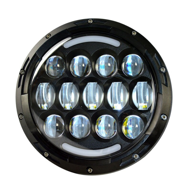

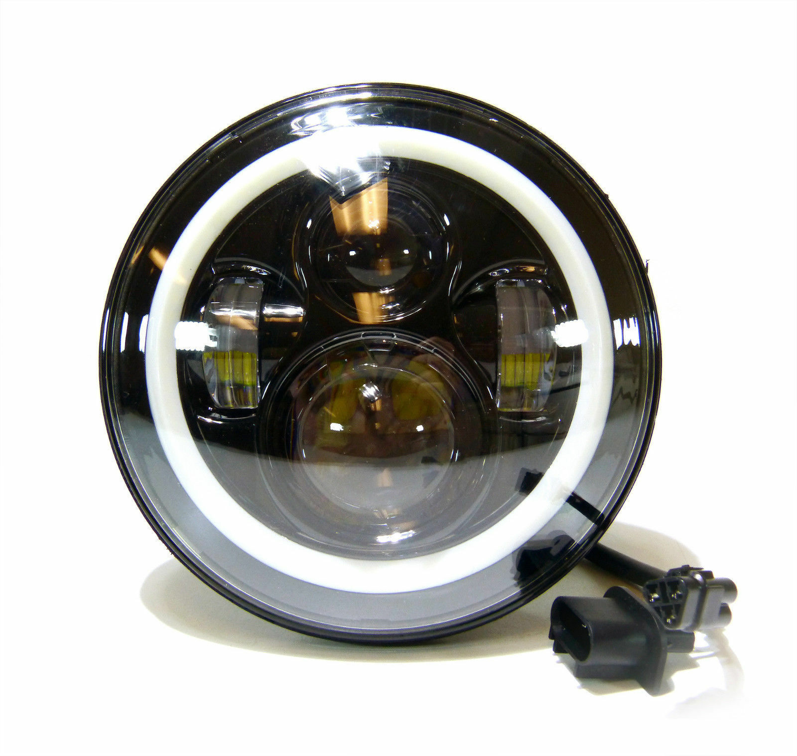

Однако и китайцы не стоят на месте, и стали широко распространены фары типа 7" круглых фар для нивы, уаза, 2101, хаммер 1-2 и кучи других авто (и мотоциклов). Разновидностей этих фар много, некоторые просто светят как прожектор, у некоторых — четкая СТГ и от этого их владельцы просто ссут кипятком.
Пара примеров таких фар.

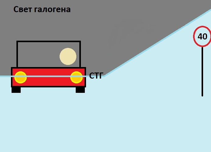

Рассмотрим простой пример. Фара настроена так, чтобы не слепить встречку.

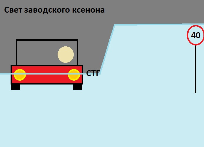

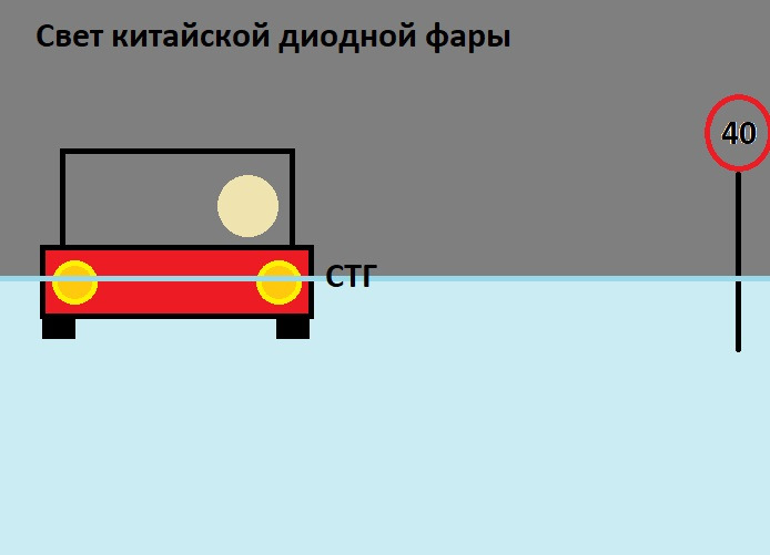

Вот так светит эта фара с четкой СТГ… хорошо, широко, не слепит… Однако, если посмотреть как будет ложиться свет у фар с правильным светораспределением — ксеноновая "полка" и галогеновая "галка":
Мы видим что китайская фара не досвечивает огромный участок на своей полосе и правой обочине…
Это конечно можно исправить, подняв фары выше… Только в этом случае… ну думаю все догадываются — встречные водители, мягко говоря, не будут вам рады…
Справедливости ради, такая фара стоит у меня на мотоцикле. Но мотоцикл не скоростной, а больше "грунтовый"… И вот ширина света этой фары меня радует больше чем отсутствие света "вдаль"
Так же, фары с подобной СТГ неплохо могут быть использованы вместо ПТФ, как допсвет — пока чистые будут давать широкую полосу света перед машиной. Но грязные (а при плохой погоде пачкаться они будут быстро) будут слепить… Но при езде в темное время суток по относительному бездорожью и грунтовкам могут помочь.
