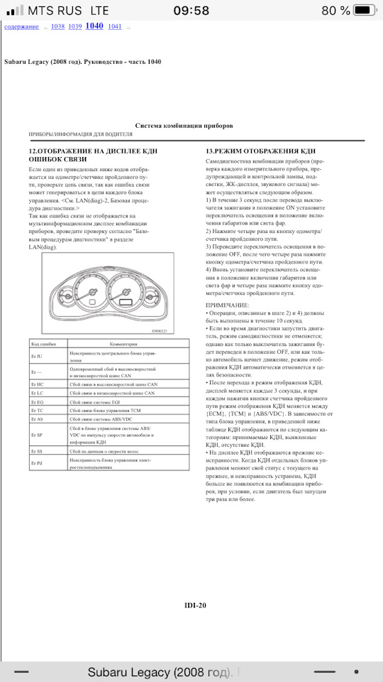

Пару месяцев назад Купил машину Субару аутбек 2004г.в. с ошибкой er lc в место суточного пробега. Ещё к тому же раза три сама глохла а приборная панель при этом горит, возможно это как то взаимосвязано. Мож у кого была такая беда? Подскажите, заранее благодарен всем кто откликнется .

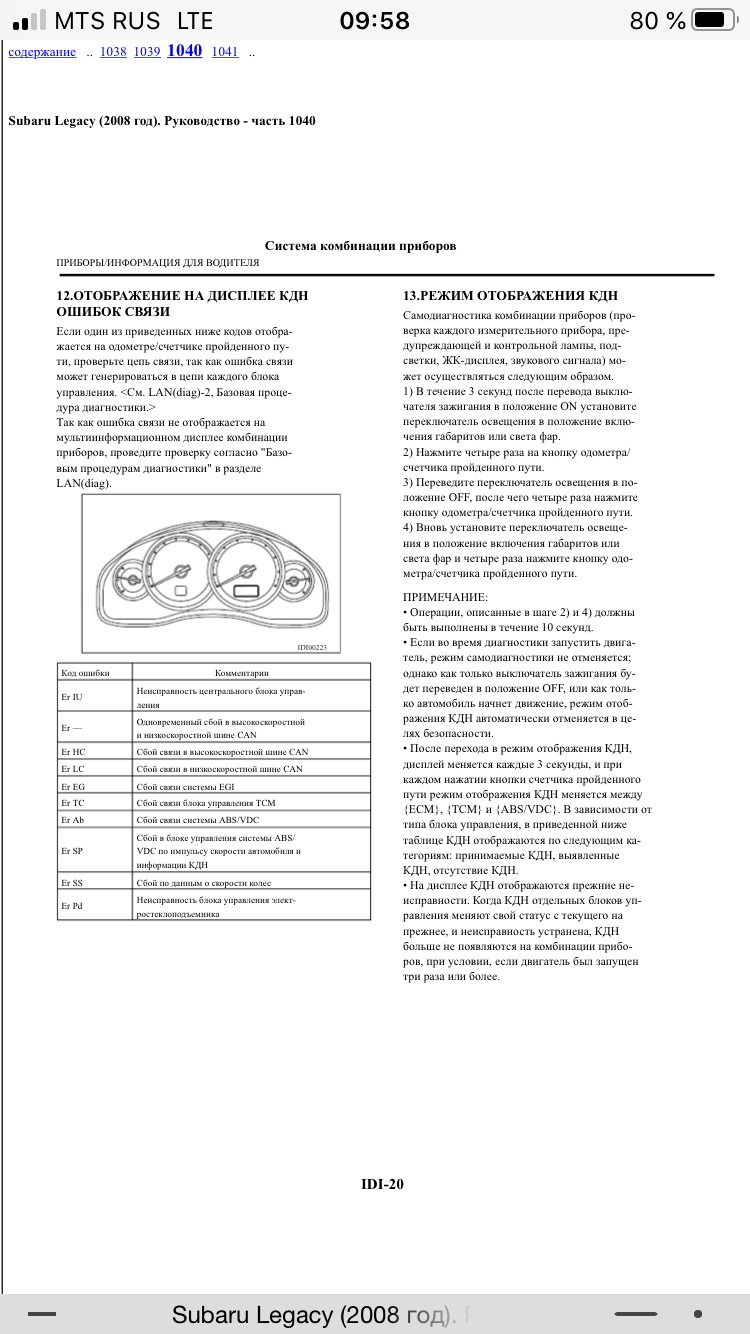

Блок сиги лежал за приборкой спрятан в панели, там провода были лишние в косу вплетены, вернул всё в заводское состояние, короче чё то мудрил кто-то с проводкой до меня.
Была у меня подобная ошибка. Двигатель просто глох на ходу, машина останавливалась и ее заводил и ехал дальше. Могло 3 раза за день, а могло и месяц не беспокоить. Как то я потерял ключи с брелком от машины. К сожалению от старого владельца не осталось кода, пришлось вырезать всю сигу целиком. В итоге когда электрик делал все эти операции, он заметил что была проблема с проводкой этой самой сиги, то ли земли не было, то ли какой-то провод замыкало. Вообще когда все вырезали проблема эта исчезла вместе с ошибкой. Сига была Pandora
Именно в сиге и была проблема с проводкой, специалист по установке сиги не раздумывая полез заведомо зная где лежит блок управления, зная как будто он устанавливал в эту машину, пока я смаковал чаек он решил эту проблему ушло 15 мин.

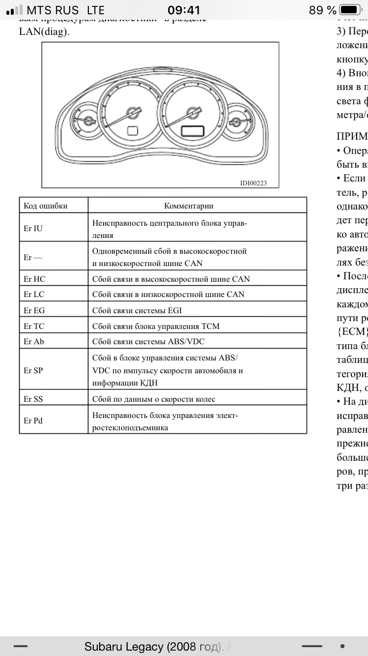

Поискав в энциклопедии под названием интернет вот что нашёл. ER LC сбой связи в низкоскоростной шине CAN

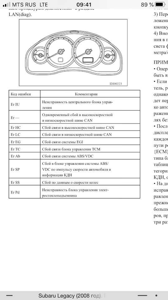

Дружище, с таким не сталкивался. Руководствуясь логикой. Банально проверь предохранители. Нужно прозвонить коннектор вприборке, возможно обрыв в цепи.
