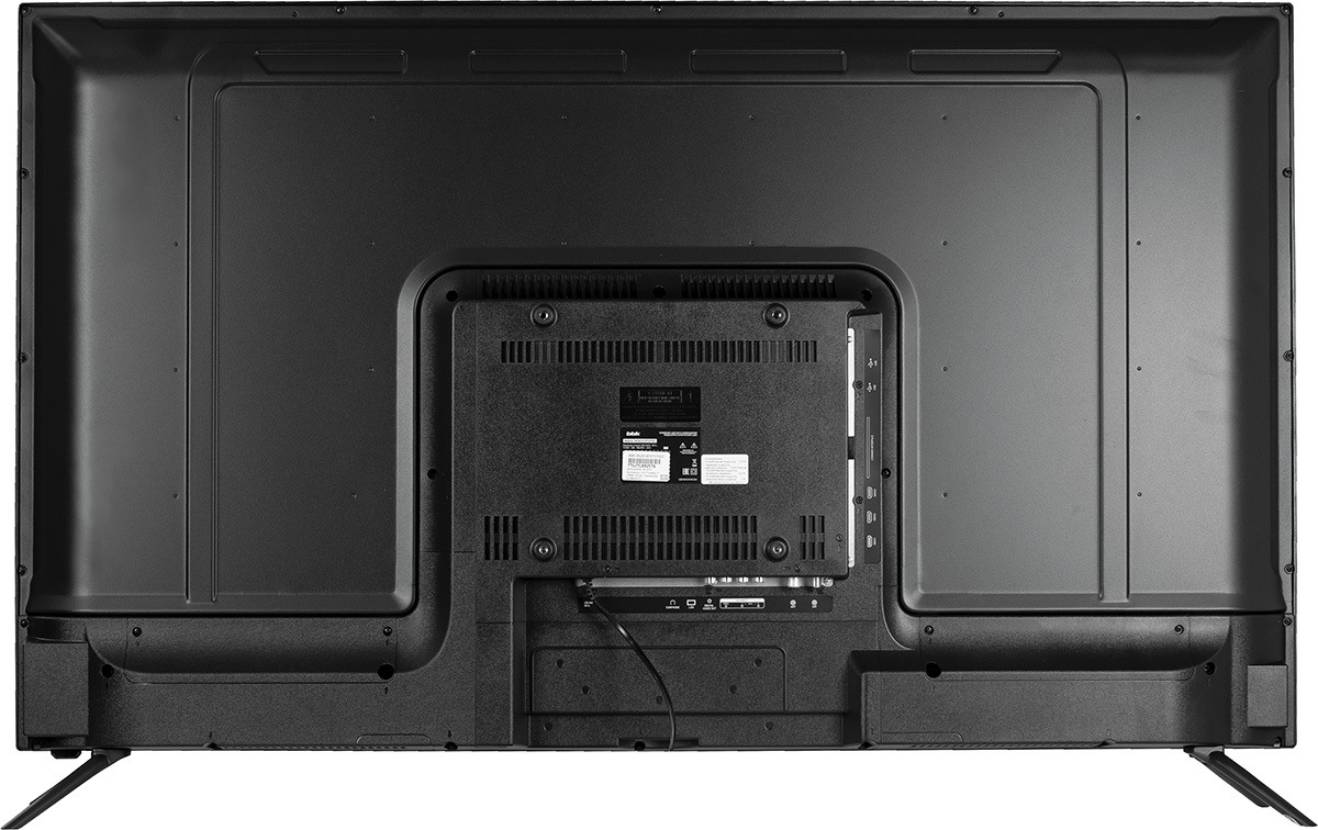

1.Изначально нужно узнать серийный номер телевизора.Находится он на задней крышке.

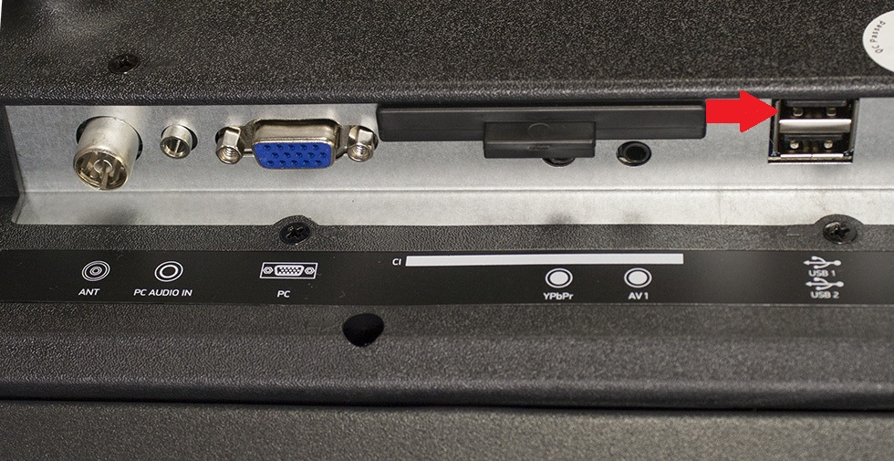

5.Устанавливаем флэшку в USB разъем на задней панели.В рекомендациях говорится, что флэш надо ставить в дальний от корпуса разъем:

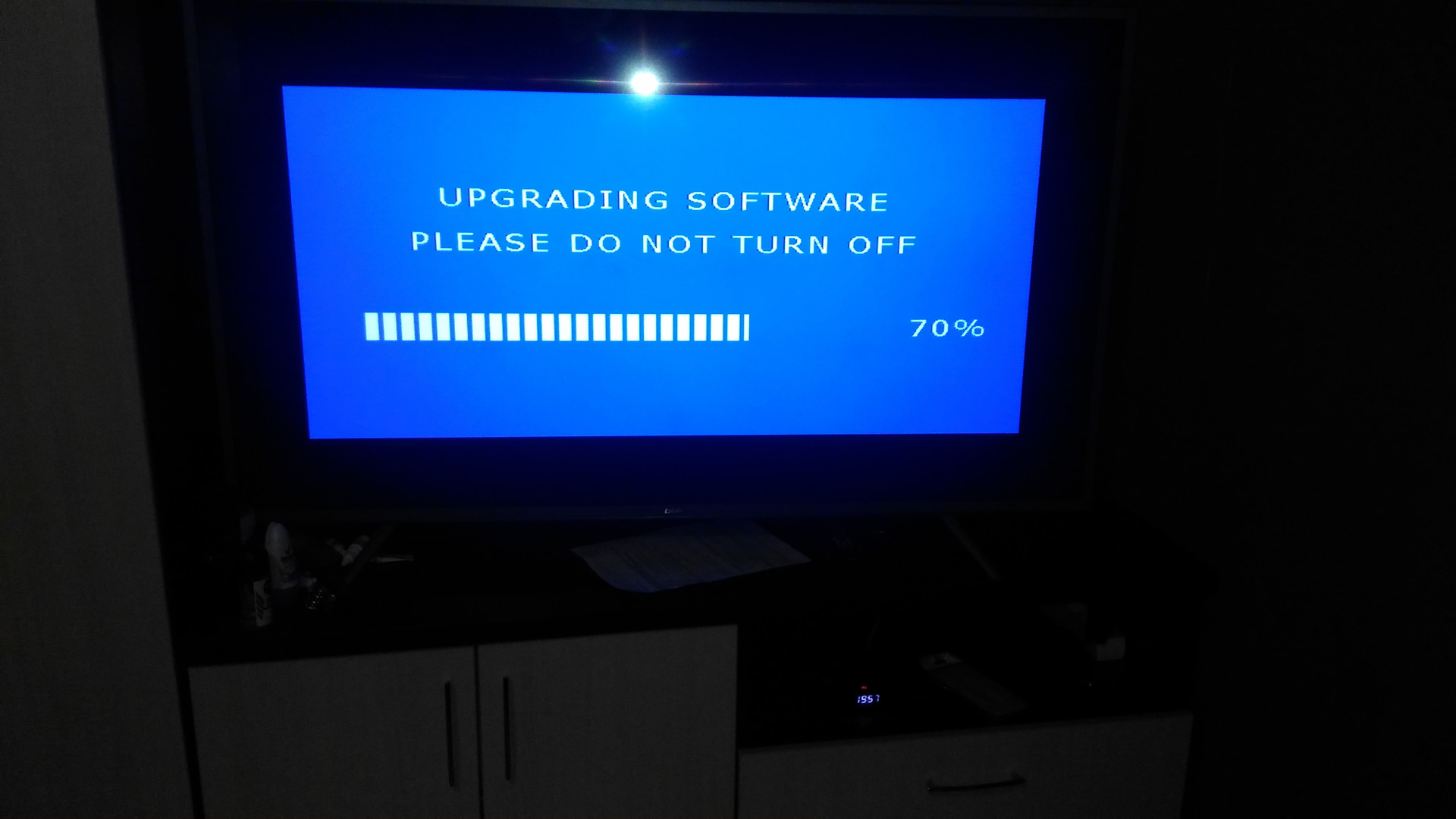

6.Следующее действие — жмём кнопку включения на задней панели и удерживая её нажатой, подключаем телевизор к сети 220.Через несколько секунд(3-5 сек.) начнётся обновление ПО, индикатор внизу на телеке будет попеременно менять цвет красный-зеленый, на экране отобразится информация о процессе обновления.Кнопку включения после начала обновы можно отпускать.Выглядит это так:
7.После того, как процесс обновления пройдет и сбросятся настройки, телевизор перейдет в решим ожидания.Всё, прошивка завершена, можно извлекать флэшку и пользоваться аппаратом).

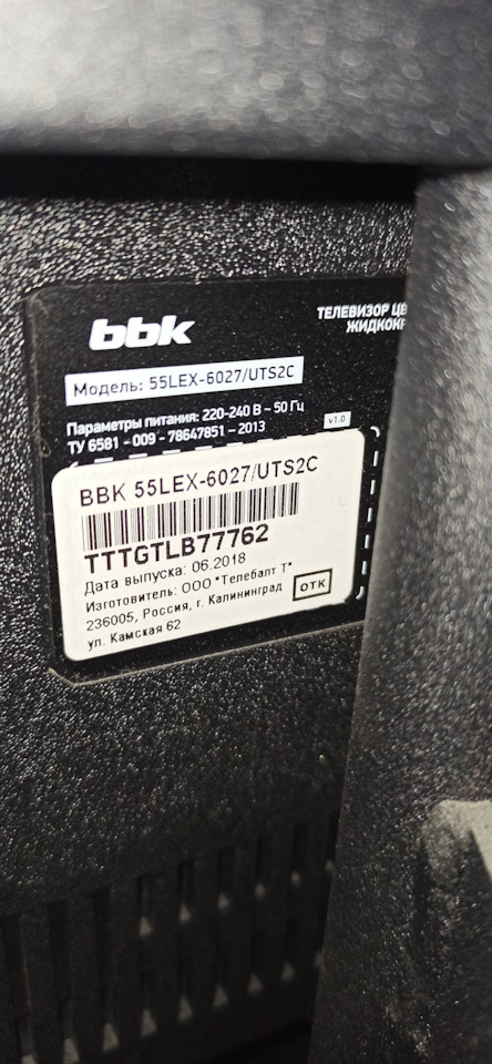

Доброго времени суток, а подскажи пожалуйста какой из них серийный номер а то я далек от этого всего, и ещё вопрос в письме писать просто вышлите обновления на такой-то серийный номер да ?
Фото не грузится, возможно не догрузилось при добавлении. Обычно серийник обозначается буквами S/N и потом цифры, вот эти цифры и есть серийный. А на почту да, выслать серийник им и сказать, что нужно последнее обновление прошивки. Оператор кинет архив на почту. Архив скачать, распаковать и можно прошивать. Там в архиве, насколько помню, и инструкция, как прошивать, будет лежать.
Блин у меня такого нету ))))
У меня такое TTTGTLB77762 это оно ?)))
Я вообще психанул и отправил им фотку сами разберутся 🤣
Да похоже на серийный, там и буквами и цифрами может быть))
