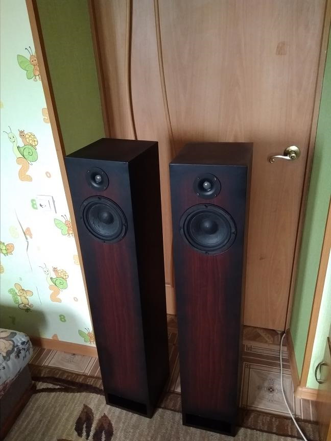

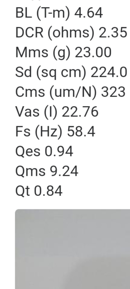

Давно валялась пара динамиков ALPHARD LW65A4. Брал их для полочных АС, но параметры при замере оказались не очень. Хотя сделаны они добротно.
TS после прогрева: F-56Гц, Qts- 0.62, V-15,6л. (у продавца было заявлено совершенно другое).

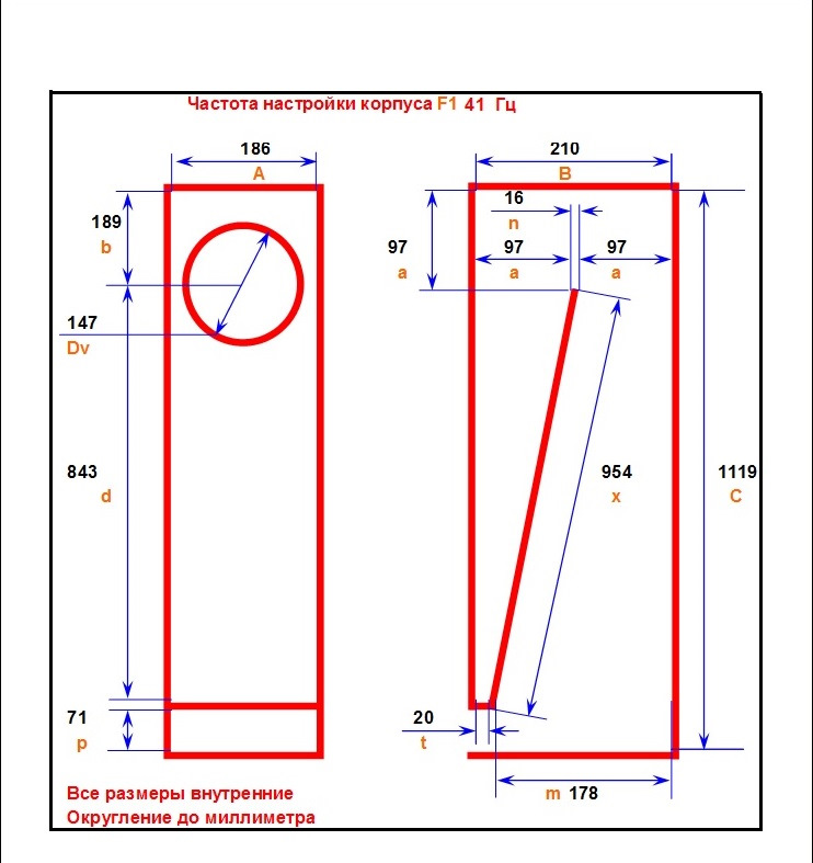

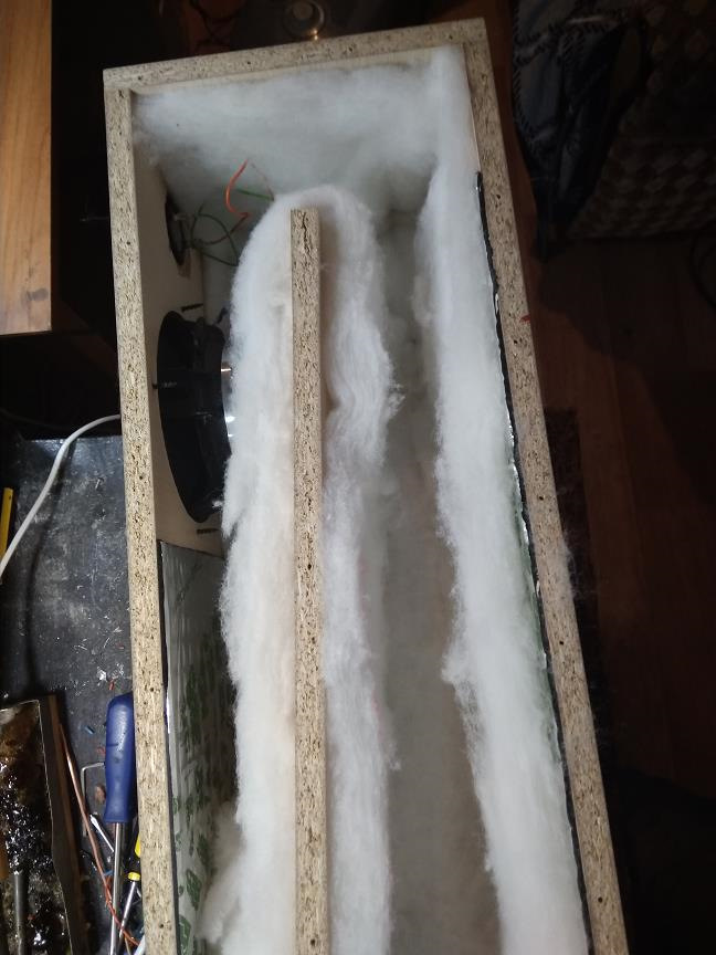

Уже много лет хотел соорудить АС лабиринтного типа. Смущали размеры. И вот решился. Выбрал TQWP. Программа для расчета находится в свободном доступе. Габариты получились не маленькие. Обычно на этом у меня все и заканчивалось.
Но слишком противоречивая информация про подобные колонки и было решено все же попробовать.

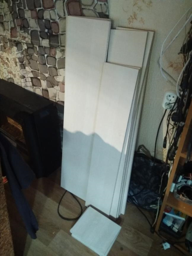

Заготовки, как многие, заказал на мебельной фабрике.
Скреплял панели при помощи саморезов и ПВА.

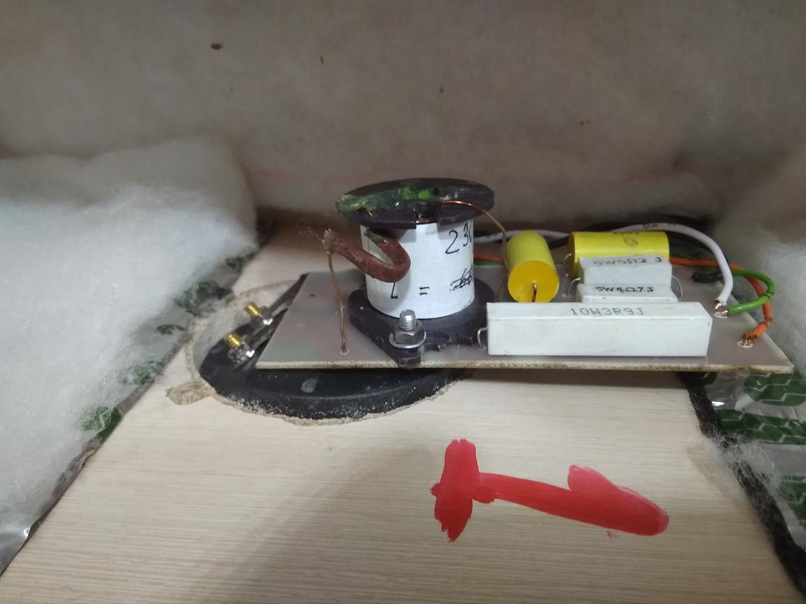

Передняя и задняя стенки обклеил "шумкой". Остальные панели синтепоном.

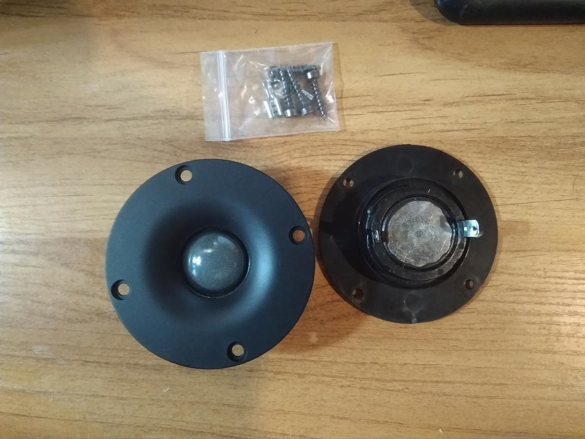

Пищалки заказывал на Али.

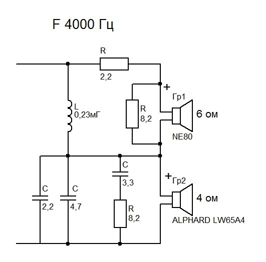

А вот когда дело дошло до фильтров решил попробовать последовательный фильтр первого порядка.
Результат понравился.
И конечная отделка пленкой.
Звук понравился. Совсем не утомляет. А полной неожиданностью стали глубокие и мягкие низы.
Думается и фильтры внесли свою лепту. Даже пожалел что раньше не решался на данное сооружение.
P.S. После почти года прослушивания заменил динамики Альфард на Урал AS-W165MB с соответствующим пересчетом фильтров. Звук поменялся в лучшую сторону. СЧ стали более "прозрачные". Особенно слышно при прослушивании вокала.

Подскажите как называется программа для расчёта.
Здравствуйте. TQWP-rus1-3. Прога создана в Екселе. В инете в свободном доступе. Прямую трубу модно рассчитать так: www.radiokot.ru/artfiles/6608/

Расширяющаяся труба повышает частоту. По этому трубу приходится увеличивать по длине дабы сохранить частоту настройки и в следствии увеличится размер колонки. Но КПД выше чем у прямой. Если планируется использовать саб, думаю, можно выбрать и прямую.
