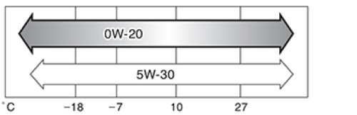

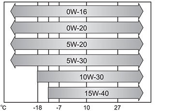

Как вам диапазон вязкости от 0W16 до 15W40 или от 0W20 до 20W50?
Если указаны близкие вязкости (как правило очень маленькие) это лишь требования экологии, а не конструктивные особенности двигателя, при которых нельзя использовать более вязкие масла.
Тойотовские двигатели, одни из немногих, наряду с Subaru и Honda, совершенно не требовательны к вязкости масла, главное чтобы колом в мороз не встало и что-то смазывало. Также у них нет специфических требований к допускам — все, начиная от SG\CD (а часто даже SF/CC) подойдет.
Комментарии 95

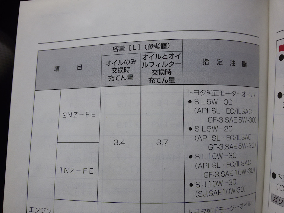

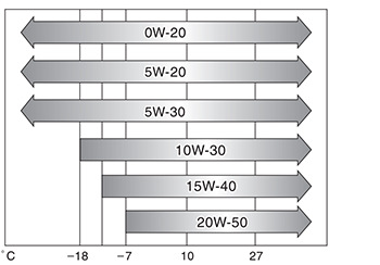

В японском РЭ для 1NZ-fe, 1sz-fe ряд вязкостей начинается с 5w20 и заканчивается 10w30. Представленные графики приведены, скорее всего, для Европы.
Опять же в тех.док Тойота Королла 150 для 4zz (по тех.док вязкость начинается с 5w30) и для 1zr-fe (вязкость начинается с 0w20) нормированное давление масла на ХХ задано не менее 0,3 атмосферы.
При 3000 оборотах — от 1,5-5,6 атмосферы.
А если открыть японское РЭ на Хонду (гибридный Фрид), то там вообще задана одна вязкость 0w20.
Поэтому все эти разговоры о вязкости- это переливание из пустого в порожнее.

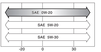

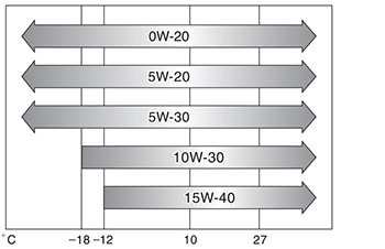

Есть допуск масла для двигателя, надо в первую очередь смотреть по нему, а затем уже с этим допуском подбирать вязкость.

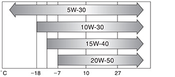

Вот как пример инструкция на camry xv70(страница 644 для двигателя 2GR-FKS), где пишут какой допуск надо и что вязкость уже по климату надо подбирать.
api.tradedealer.ru/upload…d7c33dfed24a1a2f49afc.pdf
Здесь не диапазоны вязкости, а конкретные вязкости указаны, кстати грамотно составлено, минимум загустителя(кто в теме, тот поймёт), кроме 5w30, но в холодном климате без вариантов, только 15w40 и 20w50 это "минералочные" вязкости, на жаркое лето сойдут

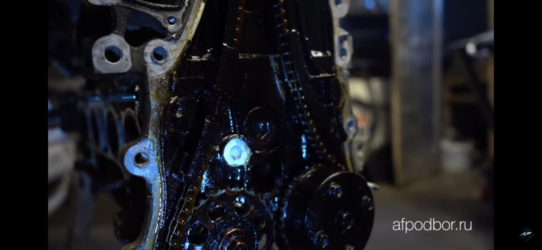

Я не уверен, что больший шум и звон означают повышенный износ.
Да, я согласен, это скорее болезнь Тойотовских моторов, меняют муфты и помогает не долго, многие забивают на это и ездят долго. Просто хочется чтобы он был чуть потише.
MaxKaminsky
Шум и звон на оборотах однозначно говорят об износе. Трение превращается в звук. Однако, масла тихо работающие могут тоже оказаться не такими уж и хорошими по противоизносным свойствам. Напомню что соединения бора и молибдена (а также титана, вольфрама) используются скорее не как антифрикцион, а как соединения, хорошо гасящие шум при работе. Что не означает снижения износа, как кажется в работе…это маркетинг.
