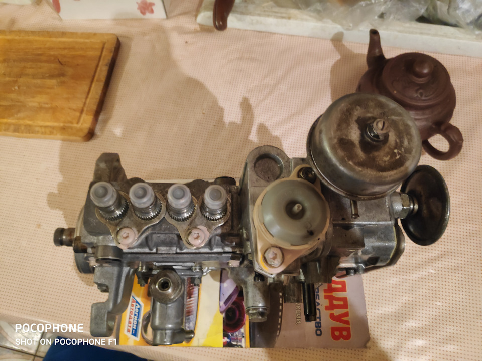

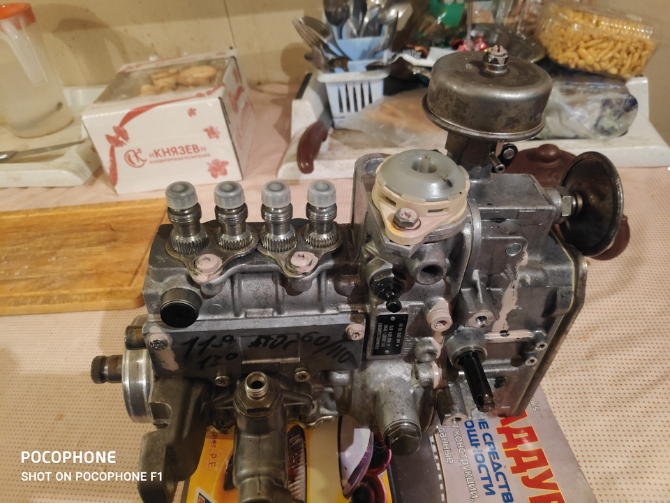

Тнвд ОМ601 настроен на 110 кубиков. Плунжера дпук 7.7. Это примерно около 200 кобыл. Буду в апреле устанавливать на корандо 2.3 турбодизель. Естественно буду ставить усиленную поршневую, турбину, холсет 211 и большой радиатор.

Своеобразное решение, даже не представляю, как может "пердолить" на 110 кубах мой бывший мотор) Обусловлено, как я понимаю желанием оставить заводской мотор по птс?)
жалко далеко живу, вопрос, болтами на тнвд сколько можно корректно самому накрутить носорогов?
Тнвд чувствителен от давления форсунки, от клапана избыточного давления, от алды. И вот мы залезаем под крышку регулятора, начинаем крутить. НО крутанув винт на оборот топлива, нужно и убавить ход холостых. Поэтому я прямо скажу "Тнвд на стенд! "
это я отстроил, все по инструкции, работает хорошо, вопрос до какого предела так можно накрутить, пока нет возможности отправить тнвд, живу за городом, без машины никуда…
Уверен что по инструкции?! И сколько у тебя наливает кубики? Какие стендовые форсунки под этот тнвд?
По твоей инструкции) я ее распечатал и таким макаром крутил, понятно что без стенда хз что я там наделал, но руки чешутся, ничего не могу с собой поделать

Пока не начнут зависать обороты на сбросе газа.крутить все на хорошо прогретый мотор.чем лучше прогрет будет, тем лучше.до появления легкого зависания.можно сказать это предел что можно сделать на машине

Свой штатный, просто топлива добавить сзади на тнвд крышку сняв можно добавить. И поедет лучше. Ну расход немного поднимется. Но если у вас с тяга плохая совсем тогда точно надо добавить ему топлива.

Скорее солярки и воздуха) лень страшная штука, не могу заставить себя открутить заднюю крышку тнвд, хотя признаться честно, в спринтере это не так просто) а колёсики штатные, пара тяговая, должен взлетать с отрывом передних колёс)
В заднюю крышку не лазей, баловство
