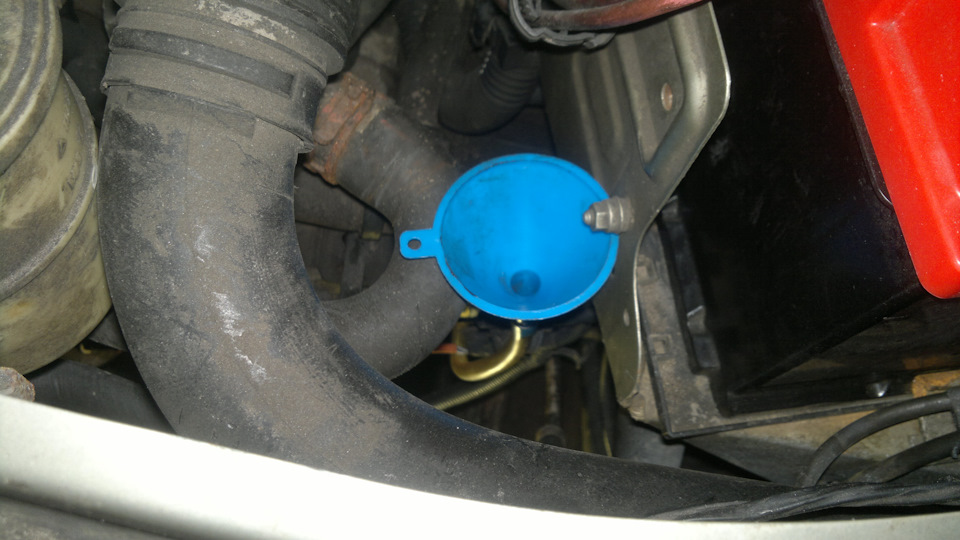

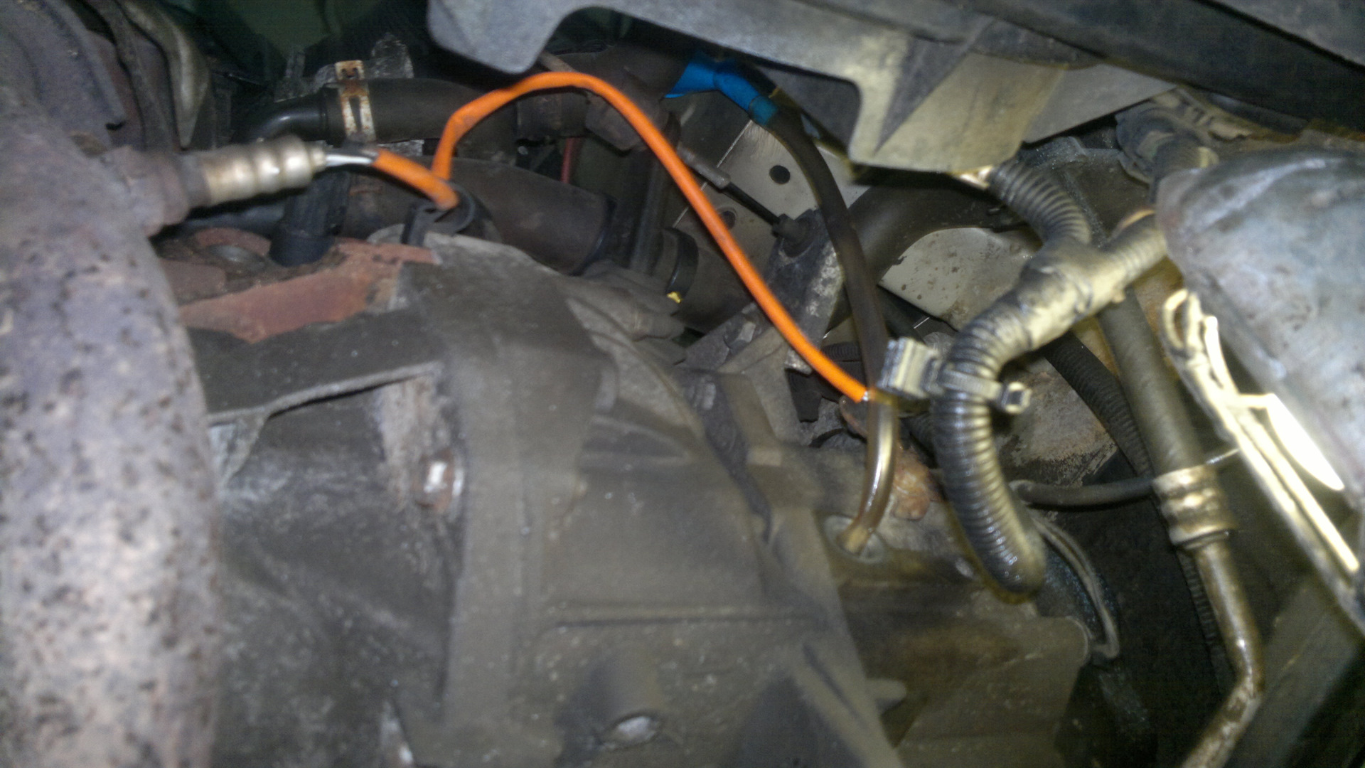

Трипод сбился нехотя, сам пыльник (с подшипником) — без проблем. Подходящей трубы для посадки нового пыльника не было, там нужно с внутренним диаметром 26 мм и внешним 30 мм, длиной 200 мм. Поэтому сажал аккуратно молотком и воротком, постоянно перемещая упор по кругу. Времени заняло много, заходило очень медленно… Потом все собрал, масло начал заливать через воронку и трубку от шприца, но масло идет очень медленно, поэтому попросил залить в уровень знакомого, который ноу-хау не оценил и просто залил шприцом ))

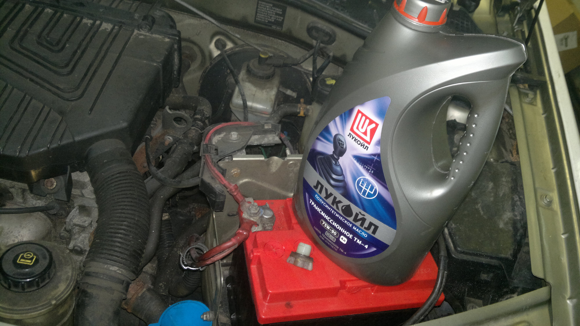

Кстати, масло взял Лукойл 75W90 GL4 за 1400, потом видел его же в Ашане за 1200!
