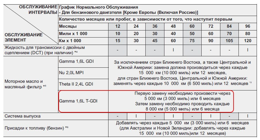

1 сентября 2016 года, все официальные дилеры Kia, получили новый внутренний сервисный бюллетень KGR16-10-R010-All, который регламентирует плановое техническое обслуживание и обязывает учитывать рекомендации производителя, относящиеся абсолютно ко всем автомобилям Kia.
В бюллетене содержится список рекомендаций, обязательных для доведения до сведения всех владельцев автомобилей, приезжающих на плановое ТО. Новинкой является то, что в случае отказа от рекомендаций, дилер обязан зафиксировать этот факт в сервисной книжке, что в последствии будет являться основанием для отказа в гарантийном ремонте.
Рекомендации в принципе стандартные, но владельцам стоит внимательно и вдумчиво к ним отнестись, дабы потом не кусать локти, при обращении по гарантийным ремонтам и последующим отказам.
Важные моменты сервисного бюллетеня:
1. Полное соответствие спецификациям заливаемого в двигатель масла.

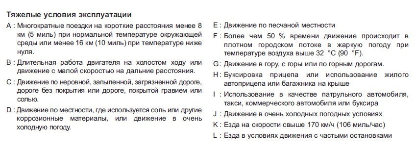

2. Полное соответствие интервала замены масла, учитывая интервалы замены при тяжелых условиях эксплуатации (в этих условиях эксплуатируются практически 100% всех автомобилей).
Т.е. практически для всех автомобилей, интервал замены масла должен составлять 7000-8000 км, а для турбированных двигателей 4000-5000 км.
3. Более частая, чем предписывают регламенты ТО, замена воздушного фильтра двигателя.
4. Постоянное наблюдение и регулярная чистка радиатора охлаждения двигателя.
5. Регулярное использование, одобренных производителем присадок к топливу. Производитель рекомендует только оригинальные присадки: 080C7-20015 — для бензиновых двигателей и 080C7-20016 — для дизельных двигателей.
Вот собственно и весь нехитрый список, соблюдение которого, позволит вам иметь полноценную 5-летнюю гарантию на двигатель и избежать проблем при обращениях за гарантийным ремонтом.

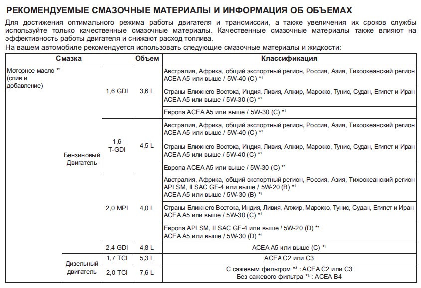

Добрый день!
А можете подсказать насколько достоверна информация о Сервисном бюллетене KGR16-10-R010-All? И насколько достоверен сам Бюллетень?
Проблема в том, что при изучении этого бюллетеня возник ряд вопросов ( если можете — ответьте на вопросы):
1. Масло вязкости 5/40 более вязкое чем вязкости 5/30, следовательно 5/40 должна подходить для более жаркого климата, а 5/30 – для более прохладного. Но в данном бюллетене для России рекомендуется вязкость 5/30, а для Индии, Ливии, Марокко и т.д. — вязкость 5/30. Неужели в Индии более прохладный климат, чем в России?
2. Для Австралии, Африки и России рекомендована вязкость 5/40. Неужели настолько похожи климатические условия Австралии, Африки и России, что им рекомендована одинаковая вязкость масла?
3. Почему для Африки рекомендуется вязкость 5/40, а для Ливии, Алжира, Марокко, Туниса, Судана, Египта – вязкость 5/30. Неужели указанные страны вышли из состава Африки?
Есть и другие вопросы, но для начала можете ответить хотя бы на эти вопросы?
