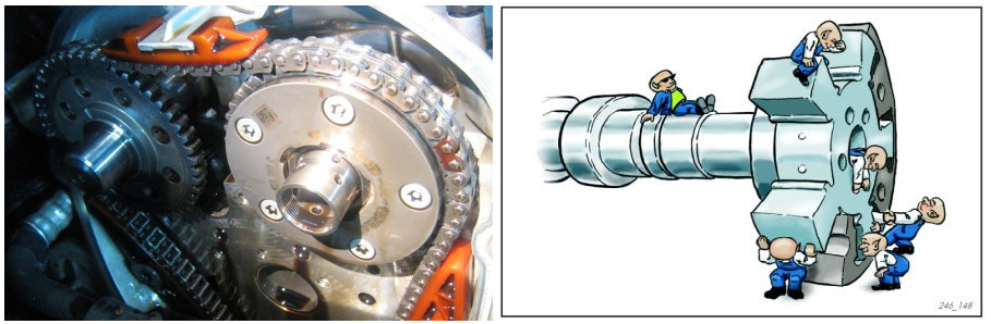

Процедура применима к автомобилям ŠKODA, VW, SEAT, AUDI с моторами 1.8-2.0 TSI, первой и второй генерации .

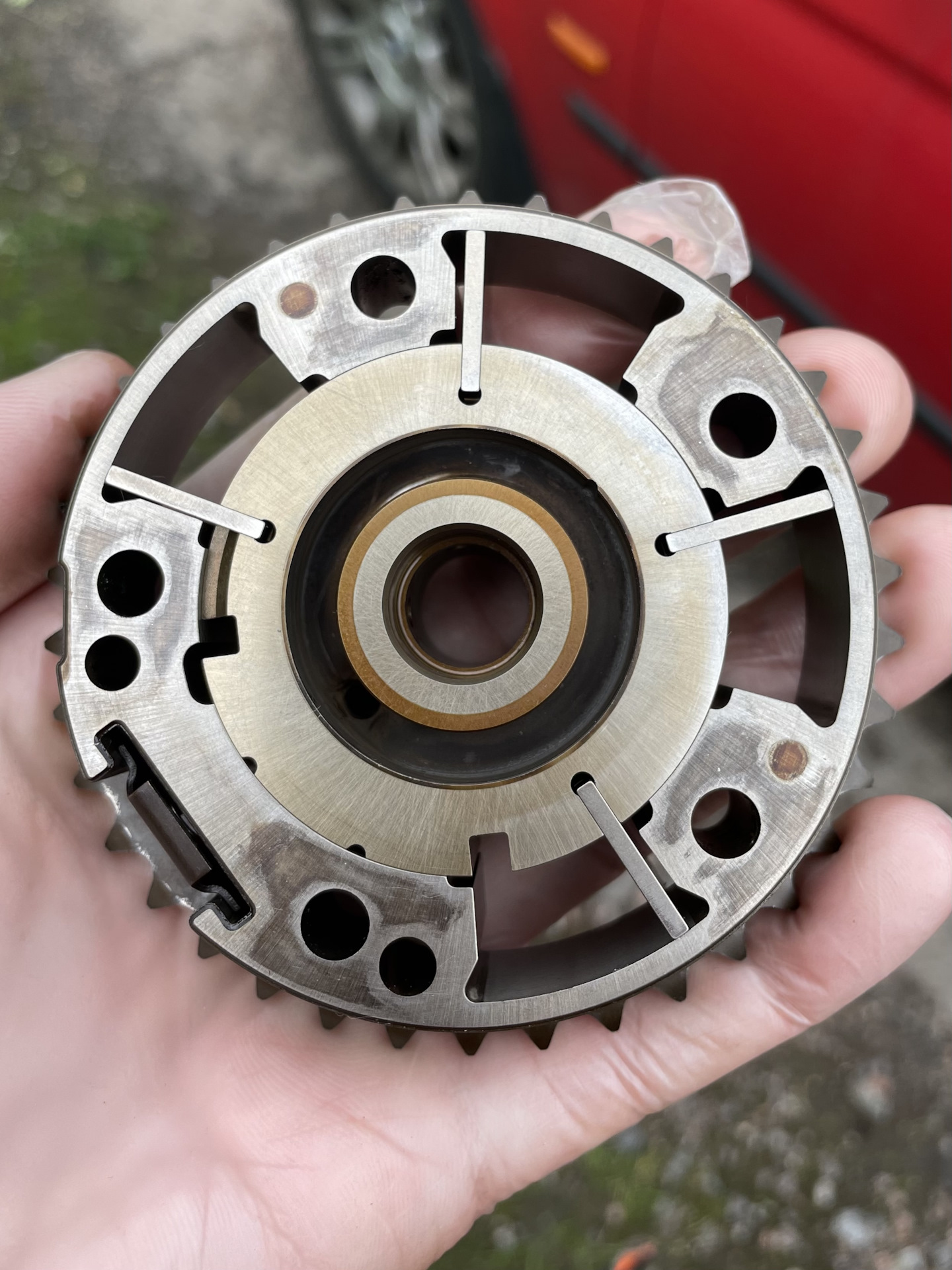

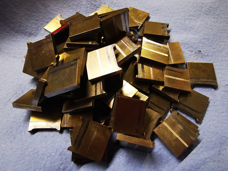

Наша задача убрать постукивания фазорегулятора путем замены пластин(шаберов). Кто то это называет дизеление, но это именно постукивания.
 Отчетов по замене много, поэтому кратко опишу нюансы.

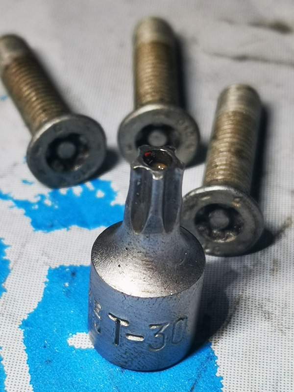

Для откручивания винтов нам понадобится пятилучевая бита TS30H с отверстием внутри.
Ослабляем и откручиваем винты, оставляем один, откручивается в последнюю очередь.

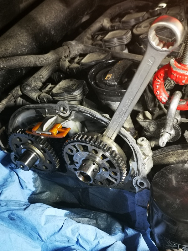

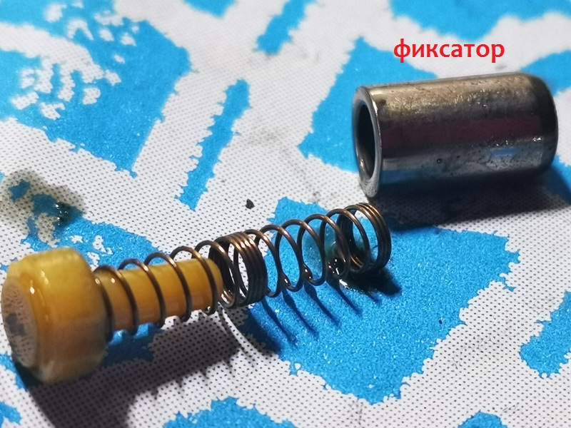

Под наружной крышкой находится пластиковый «шпинек» с пружинкой их нужно не уронить. Придерживая крышку откручиваем последний винт и аккуратно снимаем.
Под задней крышкой еще находится металлический бочонок фиксатор фазорегулятора.
Чтобы он не выпал надеваем на вал ключ на 17, он будет удерживать заднюю крышку. Обязательно подкладываем под фазорегулятор тряпку, пружинки под шаберами очень маленькие их можно запросто уронить при снятии и установке.
Теперь пластины можно вынимать, лучше это делать узкогубцами, придерживая пальцами пружинки снизу.

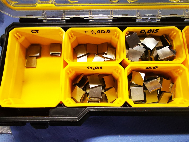

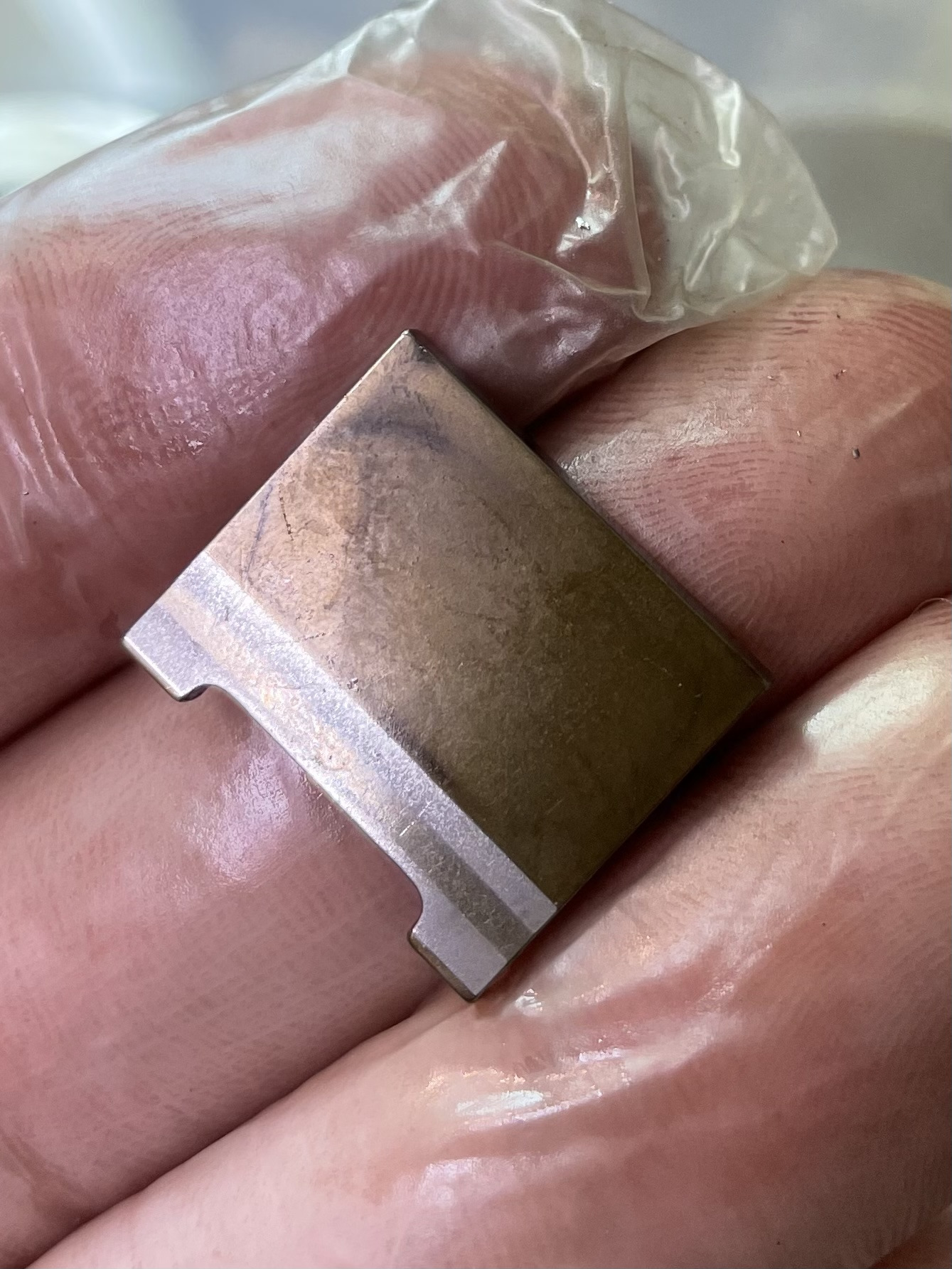

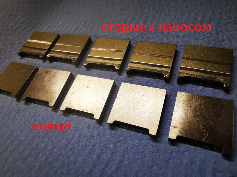

А теперь поговорим о заявленной ранее доработке пластин. Все дело в том, что пластинки и их посадочные места изнашиваются не равномерно. Меньший износ происходит в местах 1 и 2
В остальных износ будет больше. В идеале пластина должна стоять в посадочном месте плотно, но сохранить свою подвижность, иначе пружинка под пластиной не будет работать. Изнашиваются не только пластины но и их посадочные места.

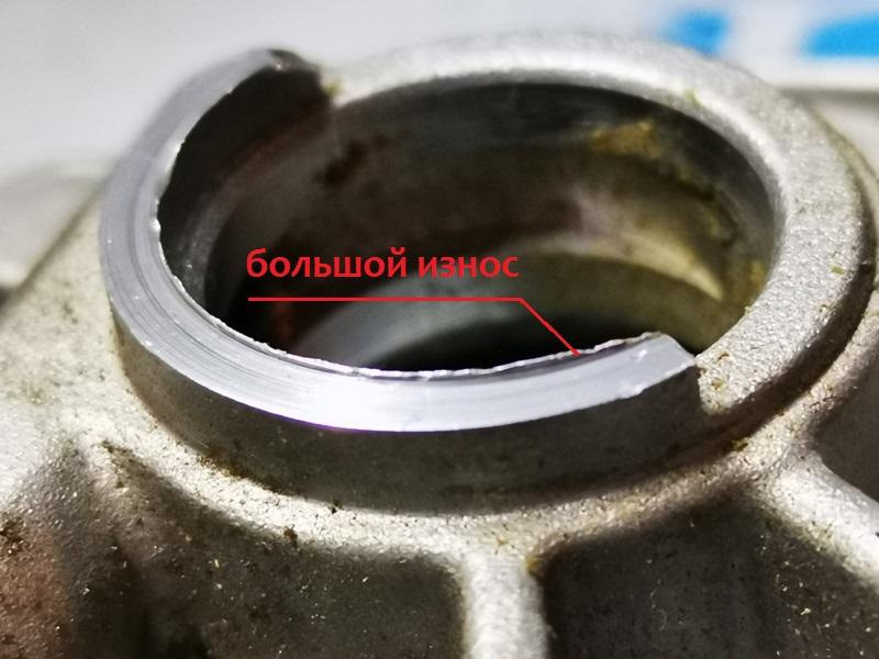

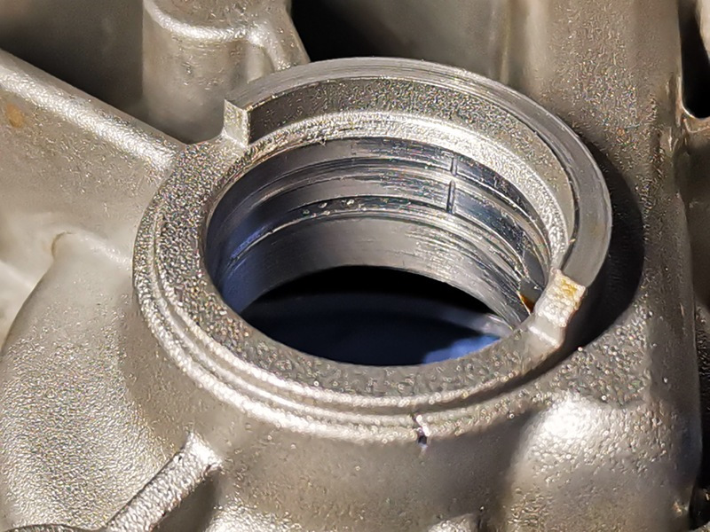

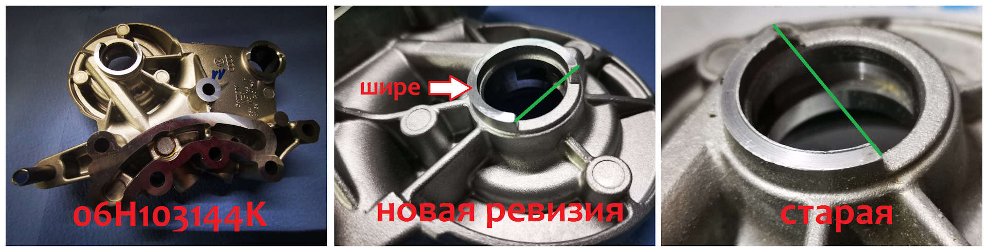

При замене пластин снимается опора распредвалов, о ней мы сейчас и поговорим.
С завода установлена опора 06H103144J на замену идет новый образец 06H103144K
Главное отличие состоит в длине отлива опоры к плоскости фазорегулятора.
Если опорная перемычка опоры распредвалов изнашивается, распредвал начинает смещаться в продольной оси, что приводит к не правильной работе фазорегулятора и негативно сказывается на точности поправок в перекрытия впускных клапанов, что ухудшает правильность смесеобразования.
Износ опорной перемычки явление не особо частое, зависит от качества применяемого моторного масла. Если вы увидите заметную выработку перемычки опору нужно заменить на новый образец 06H103144K с более длинным отливом.
Естественно если на плоскости шеек есть выработка и задиры опора также подлежит замене.

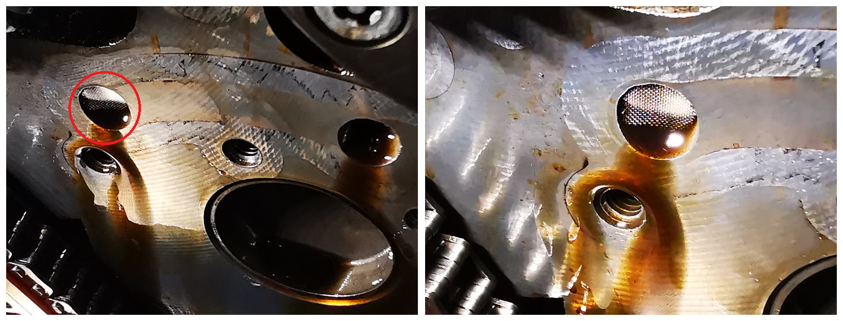

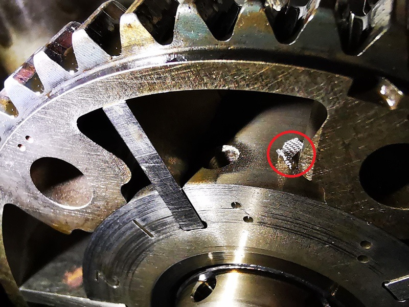

Ну и в завершении «проблема «обсуждаемая на всех форумах, это сетка обратного клапана в опоре РВ.
Если сетку отрывает, обычно она находится на входе масляного канала, вы это увидите при снятии опоры распредвалов.
Бывает отрывается маленький кусок сетки, тогда она попадает в масляный канал, проходит через весь блок и оседает на сетке вакуумного насоса. По сути в этом нет ничего страшного, да и явление не частое, обычно оторванная сетка находится на входе в масляный канал и удалятся при замене цепи.Правда я несколько раз встречал куски сетки в камере фазорегулятора при замене пластин .
Поэтому саму сетку нужно удалить, обойму оставить на месте.

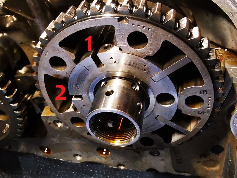

Передняя и задняя(!) пластинка фазика должны стоять по меткам? Или их по-другому не поставить?
Я, похоже, при установке задней пластины забыл про этот нюанс… И после замены лопаток, появилась пресловутая болячка Р0341, которой не было ранее и последующий запуск мотора "не с первого оборота". Такое возможно?
Второй вопрос: без поддомкрачивания двигателя и снятия его опоры реально залезть в фазик?
Крышки фазорегулятора ставятся строго по меткам.

разумеется заменой пластин
Что стало со старыми ? Был какой то износ, что по меткам уже не встает ?
старые — сточились в посадочных пазах, болтались и, соответственно, метки на валах во время работы, возможно немного сбивались

Пластин нет.Опору надо ставить нового образца с широкой опорной шейкой и чем раньше тем лучше.

Подскажите, если удалить сетку вместе с обоемой, чем это плохо?
Скажем так в большинстве случаев ничем не плохо, но в народе ходит стойкое убеждение.что обойма нужна. Не будем нарушать суеверие)) Да и правда обоснованная технически есть, зачем обойму все же нужно оставлять www.drive2.ru/b/558714910582768288/
Комментарий удалён
И вот увидел я эту сеточку 06H103081E, жесть конечно, что за эту сантиметровую хреновинку от 1,5 до 3тр просят! Вот скажите, а нужна ли она? Вот что нашел на тигуан-клубе (а мне как раз на тиге еще предстоит это делать:
06H 103 081 E — сетка обратного клапана (больше не нужна так как есть TPI 2024866/5 в котором указано сеточку удалить в случае повреждения))
www.club-q5.ru/forum/show…hread.php?t=3792&page=128
У меня сетка с корпусом была удалена еще до выхода даного tpi на пробеге 90к при замене цепи, на 165к меняли опору, никакого масляного голодания и в помине нет, на новой опоре сделали так же.
IgorK72
Не нужна
Мне если честно — фиолетово, а вот смысл, ВАГ проектировщик двигателей, говорит надо, короче долб. по русски, в России говорят на… не нужна, еще и документ накопали, в котором говорится, что если двигателю "швах" пришел, то сеточку и то только при разрыве удалите. Не ту страну назвали Гондурасом.
Не обижайтесь вы на нас, мы добренькие)) Действительно есть TPI 2024866/5 по удалению этой сетки, я и на новых опорах ее удаляю сразу. А мысли и действия по удалению сетки подкреплены моим скромным опытом по замене цепей ГРМ.
Давай не будем путать причину и следствие. Сеточка стоит перед клапаном обратным, вопрос зачем, ответ — "на новых опорах ее удаляю сразу", или что приводит к разрыву сеточки ответ — " мой скромный опыт по замене цепей ГРМ, хотя повторю, удаление предусмотрено лишь при неисправности двигателя и разрыве сетки". Цепи ты меняешь не из за сеточки признайся.
"Поэтому саму сетку нужно удалить" — не правильно, ее менять надо и масло желательно почаще.

« Пластины в нашем случае будут несколько доработаны» — интересно, а у меня теперь все одинаковые или разные/доработанные?
Да и так страшно написано, а немного плотный мастер (у Алексея) сделал все так на легке, как песню спел — достаточно быстро.
там у меня в видео ошибка, не 3008 номер, а 308 тысяча
Менял лопатки фазика у Александра, делали попутно с заменой прокладки верхней крышки ГРМ. Жалоб, в принципе не было, и износа не оказалось на лопатках, но тревога по этому поводу теперь ушла и на душе намного спокойнее.
Комментарий удалён
У коллеги на б7, пробег 200+, пассате цепь меняли, лопатки заодно — шикарное состояние, тишина, поэтому и вывод что от пробега напрямую не зависит, как и в твоём случае видимо повезло, если у тебя Серёга слух есть и уши не заложены)))
Реально, Сергей, у меня на 100 с копейками грохот был, опору и цепь махнул, эффекта 0, вот и пошло поехало искать причину. От стиля зависит, раздалбливает фазик на малых оборотах, отсюда и выводы⚙️
Тема моя по лопаткам уже давно не свежая, лет 5 наверное как докопался до причины на своём пассате б6 с CDAB.
С тех пор как то получилось организовать производство их на старом заводике с инструментальным производством. Спрос пришёл сам, я не ожидал. Сам не практикую, работа не связана с авто бизнесом. В сумме отправлено одноклубникам ок 4-5 тыс комплектов за это время. Выводы, хоть не из своей практики в большинстве, сделать можно по обратной связи с получателя и или мастерами. Хоть и времени в обрез на основной работе, но чем могу всегда помогу 🤗
В 99.9 % случаев установка моих стандартных лопаток помогла, но весь вопрос на какое время🤔 Кому то на десятки ткм, кому то на 2-5.
Надо делать выводы, все факторы невозможно описать, размер паза имеет допуск с завода — это раз, степень износа это два.
Вообщем начал делать плюсовые, ремонтные размеры, от + 5 микрон до 2 соток. Лучшее враг хорошего, но прогресс неизбежен😃
spb360, мастер с аналитическим складом ума занялся на практике этой темой. Вообщем результат в теме, это тем кому нужен индивидуальный подход и максимальный эффект . Подхватил эстафету и Александр mastera71 . Есть ещё мастер в Краснодаре, Виталий, на Д2 его пока нет, могу дать контакты.
Для единичный замены, своими руками, лопатки стандартного размера подойдут 100%, ремонтные в зоне риска, если не войдут, помочь могут только специальные слесарные навыки💪
В общем то много что есть в голове по этому поводу, невозможно все сразу изложить, обращайтесь к мастерам, что могу тоже подскажу🤗

Когда я изначально слушал мотор, я даже не верил, что износ лопаток ФР давал такой рокот, был уверен, что это тупо износ постелей и сам вал грохочет. (видео не снимали — не думал что это кому-то потребуется)
После замены лопаток (я был очень удивлен) мотор очень тихо заработал (снимали фишку с ТНВД и эл.магнитного клапана ФР до и после замены)
Пишу не для рекламы — меня работа по замене лопаток не особо интересует, я предлагаю это сделать изначально с заменой цепи грм — тогда результат получается более правильный, а стоимость работы намного дешевле (но лопатки обходятся дороже — все таки мне приходится заказывать кучу размеров + слесарка =))
Из не приятного был случай, когда устанавливался номинальный размер, а через пару тысяч все началось по новой (!) и лопатки уже имели износ.
Смысл прост — чем больше износ в посадочном — тем быстрее разбивает номинальную лопатку и наоборот.
Ну а дальше дело личное — нужно оно вам или не нужно — по любому можно ездить и с разбитыми, работать будет ))
