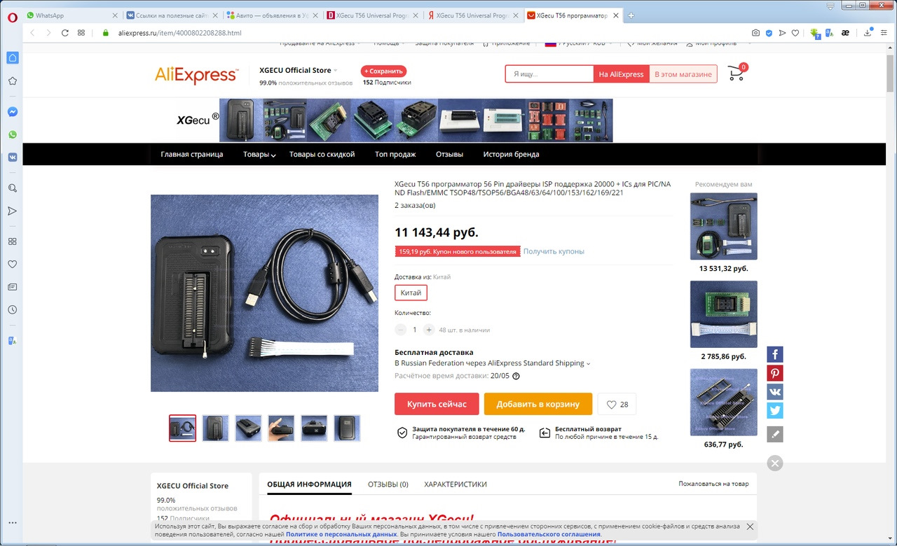

Наткнулся на XGecu T56 Universal Programmer Introduction. xgecu.com/en/
Пишут, что ценник 500$, народным не станет.
Пока просто закину, самому интересно. Позже добавлю, что либо forums.xgecu.com/redirect…19&goto=lastpost#lastpost
недавно нашел что — то:
на алике
XGecu T56 программатор 56 Pin драйверы ISP поддержка 20000 + ICs для PIC/NAND Flash/EMMC TSOP48/TSOP56/BGA48/63/64/100/153/162/169/221
US $ 123.00 — hklrf.com/TL866CS-USB-Min…-10thousand-IC_5253.html#
на ебей
XGecu T56 Universal Programmer 56 Pin Drivers support 20000+ ICs NAND Flash/EMMC
И ценник как на дрожжах растет

💡 Программатор XGecu T48, 3916 руб.
alli.pub/6no2yv
Все супер, стирает, шьет, понравился дизайн новый, пришло быстро. Цена в два раза ниже чем T56, а функционала для меня достаточно 28000 имс

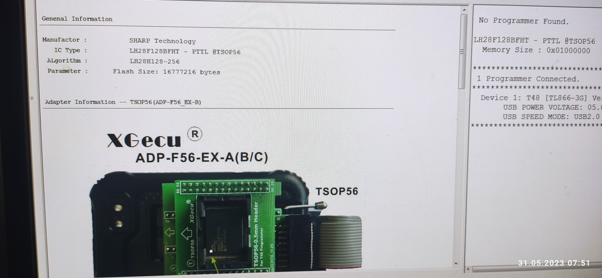

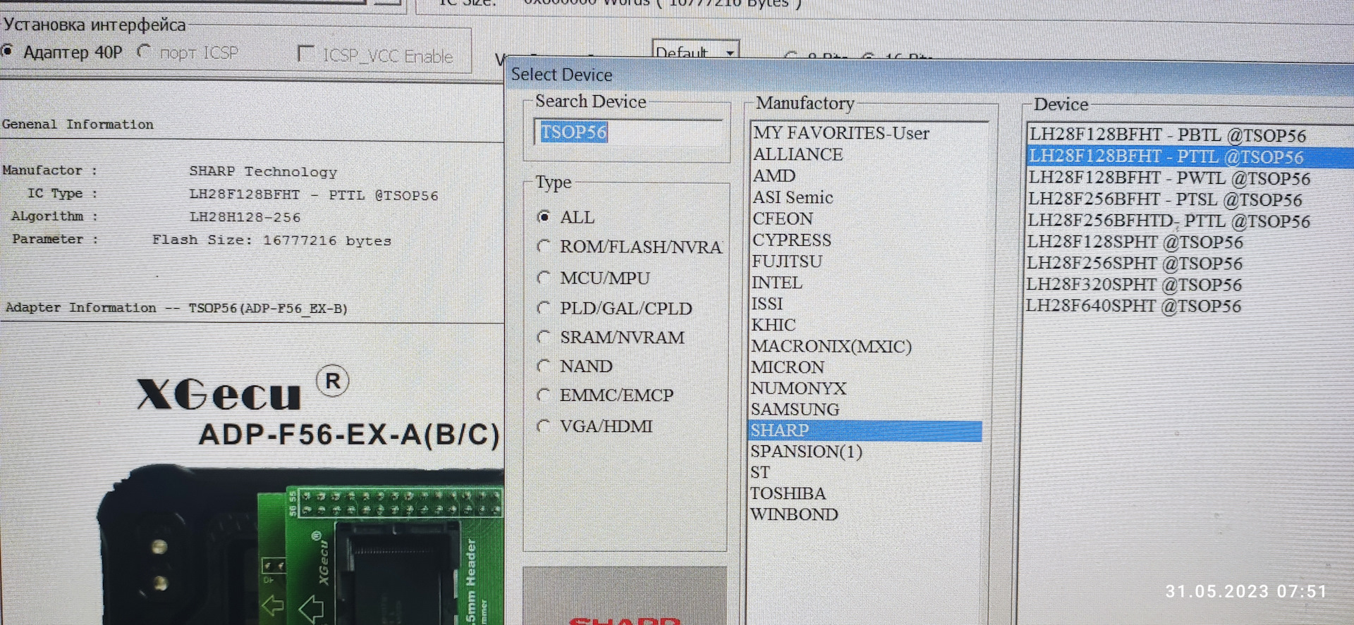

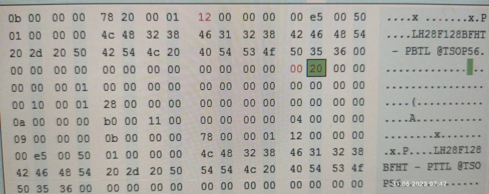

На фото видно результат моего частичного лома T48
Забыл написать, чтоб появился алгоритм для LH28F128-256 в закладке инфы о панельке, необходимо в папке algorithm сделать копию файла GEN_21.alg и переименовать копию в Т4820.alg например, в файле infoIC2Plus.dll правим биты как на фото, вместо 34 12 вместо 21 20, проверено работает, читает и трет флэш LH28FXXX
В идеале в софте поменять дескриптор DEV Code и Serial от t56, чтоб при подключении t48 в about отображалась инфа от t56
Я уже разгадал как открыть базу от t56 в софте при подключенном t48, в файле infoIC2Plus.dll например поменять биты 00е50010 на 00000050 и тогда появятся в разделе SHARP LH28F128BFHT — xxxx, берём панельку EX-A перепаиваем флэш 25 серии от ЕХ-В и появляется возможность читать, стирать флэшки LH28F128BFHT-PTTL от головного устройства Toyota или Lexus, если доломать софт отключив проверку панельки то будет полноценный функционал по tsop56 как в t56
По сути это тот же t48, у t48 40pin zif а у t56 48 у t48 isp 16 pin а у t56 isp 8 pin. Наверное догадались куда делись в t56 8pin из разъема isp…все правильно в zif, осталось поломать софт и из урезанного t48 можно сделать полноценный как t56

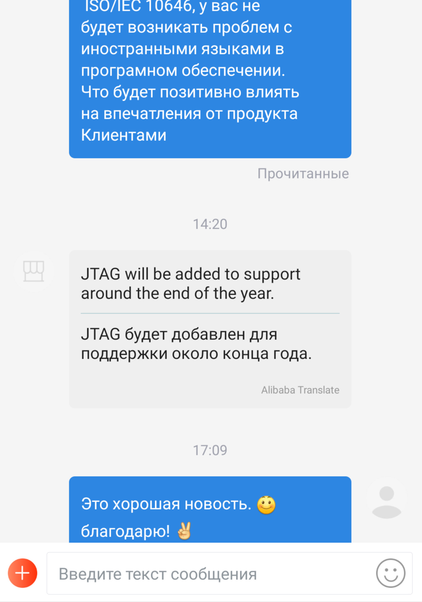

Как ты с разработчиками на связь выходил? Хочу попросить добавить возможность копирования или сохранения лога. Да и отображение бутконфига прописанного в emmc не помешает.
Когда как. Иногда в мыле, иногда в профиле клиента
