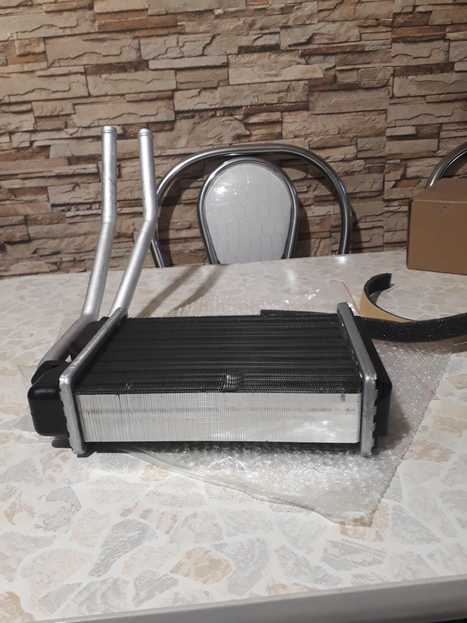

Забился радиатор печки, хозяин пользовался жижей стоп течь радиатора, в итоге имеем наглухо забитый радиатор печки, поэтому только замена, взяли аналог Stellox 1035104SX, радиаторы этой фирмы не плохо ходят, единственный минус это разбирать торпеду. Заменили, залили антифриз, прогрели, дует горячим воздухом) всем удачи)!
