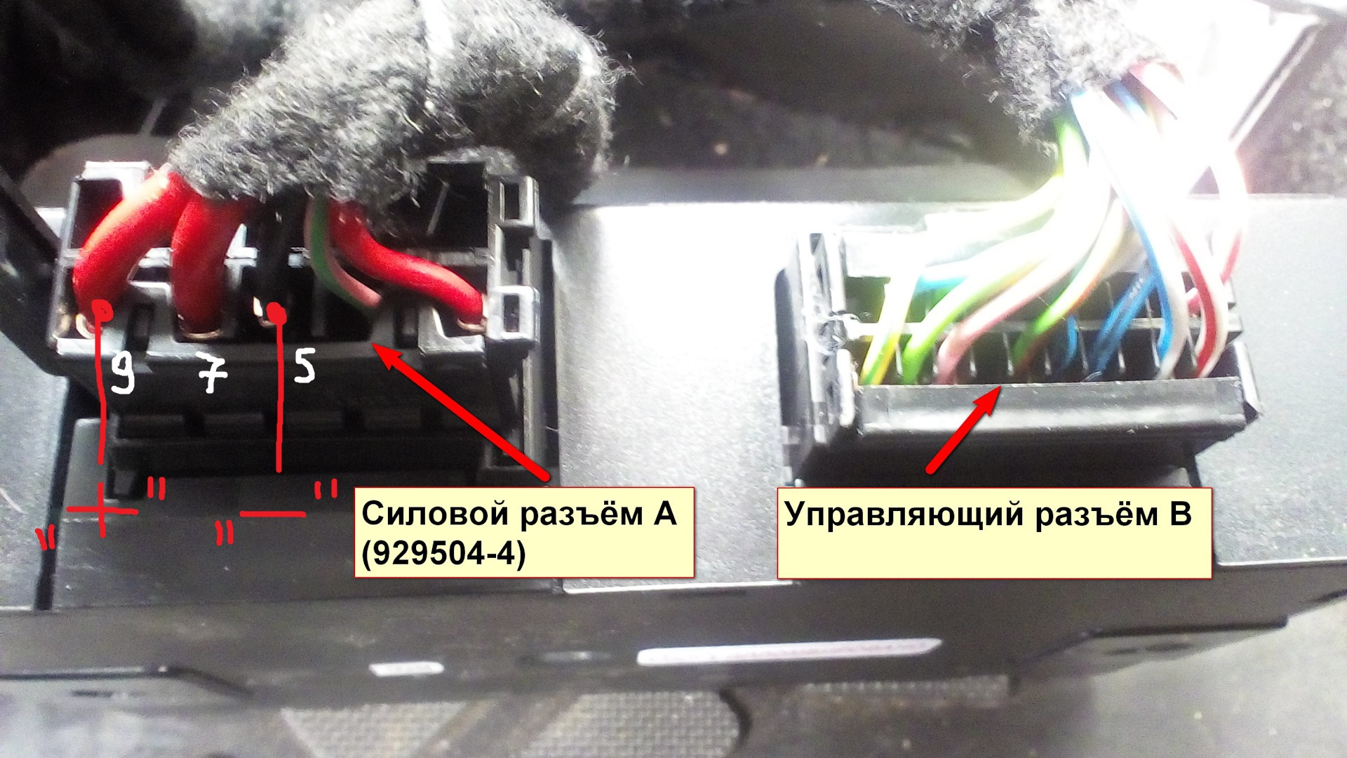

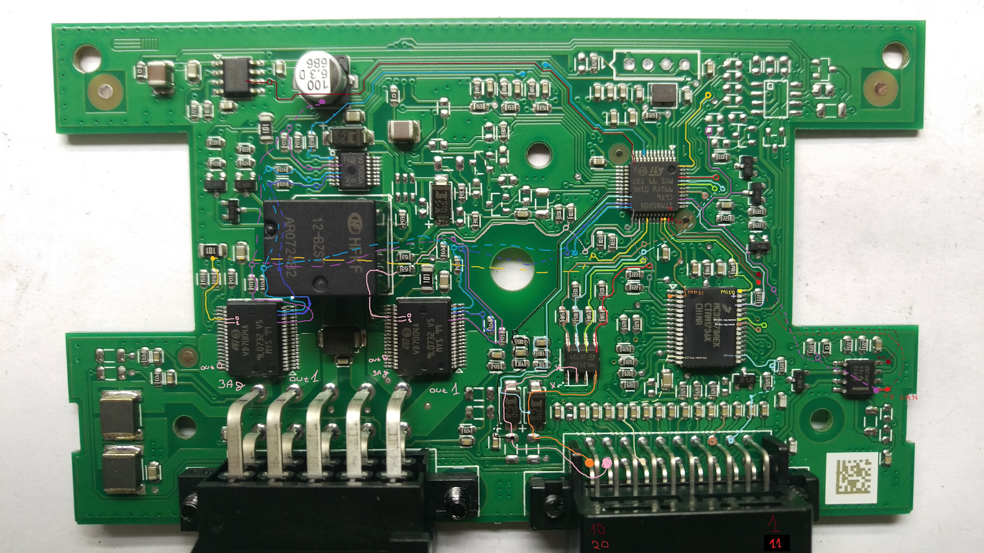

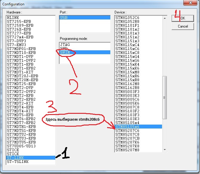

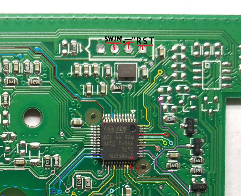

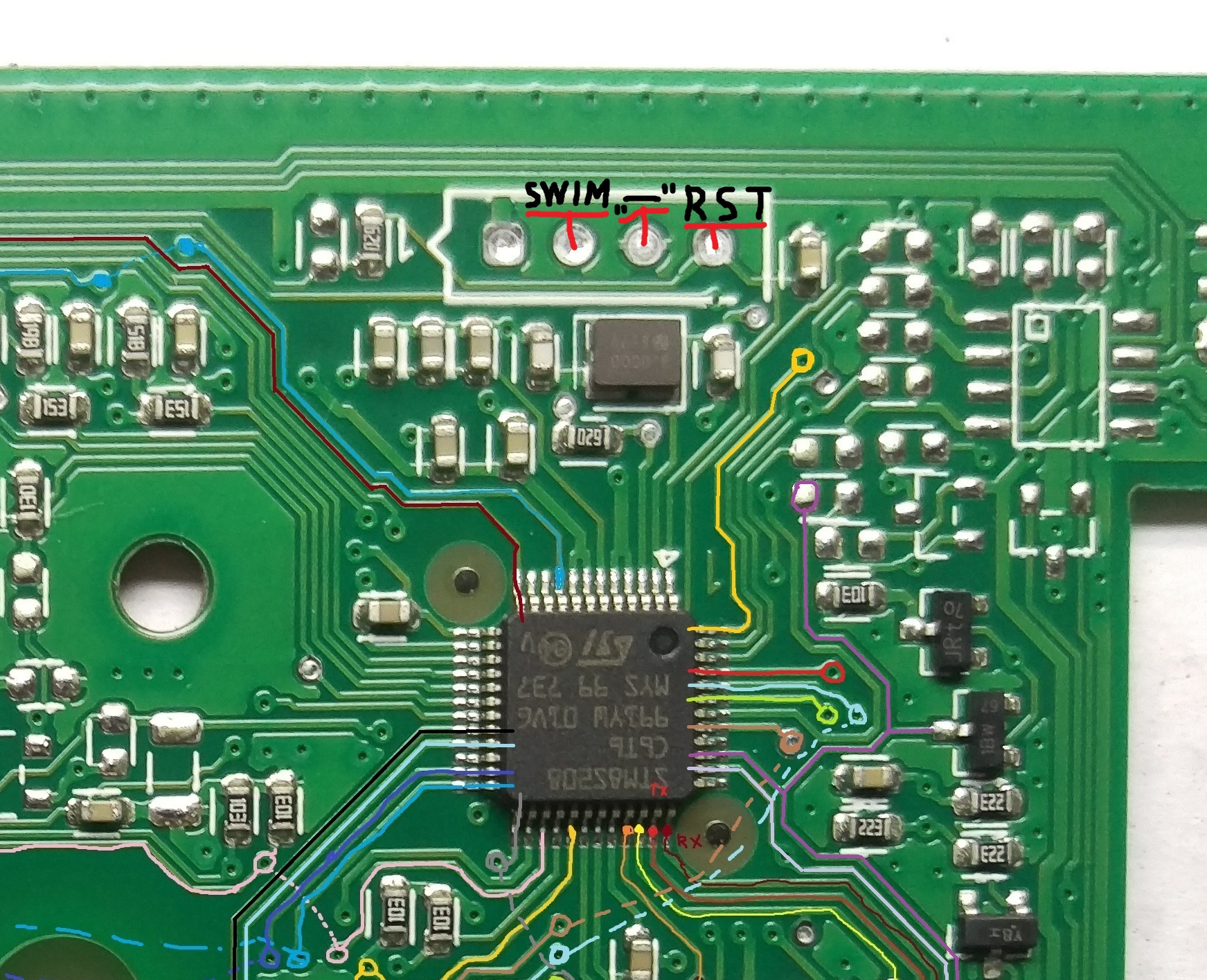

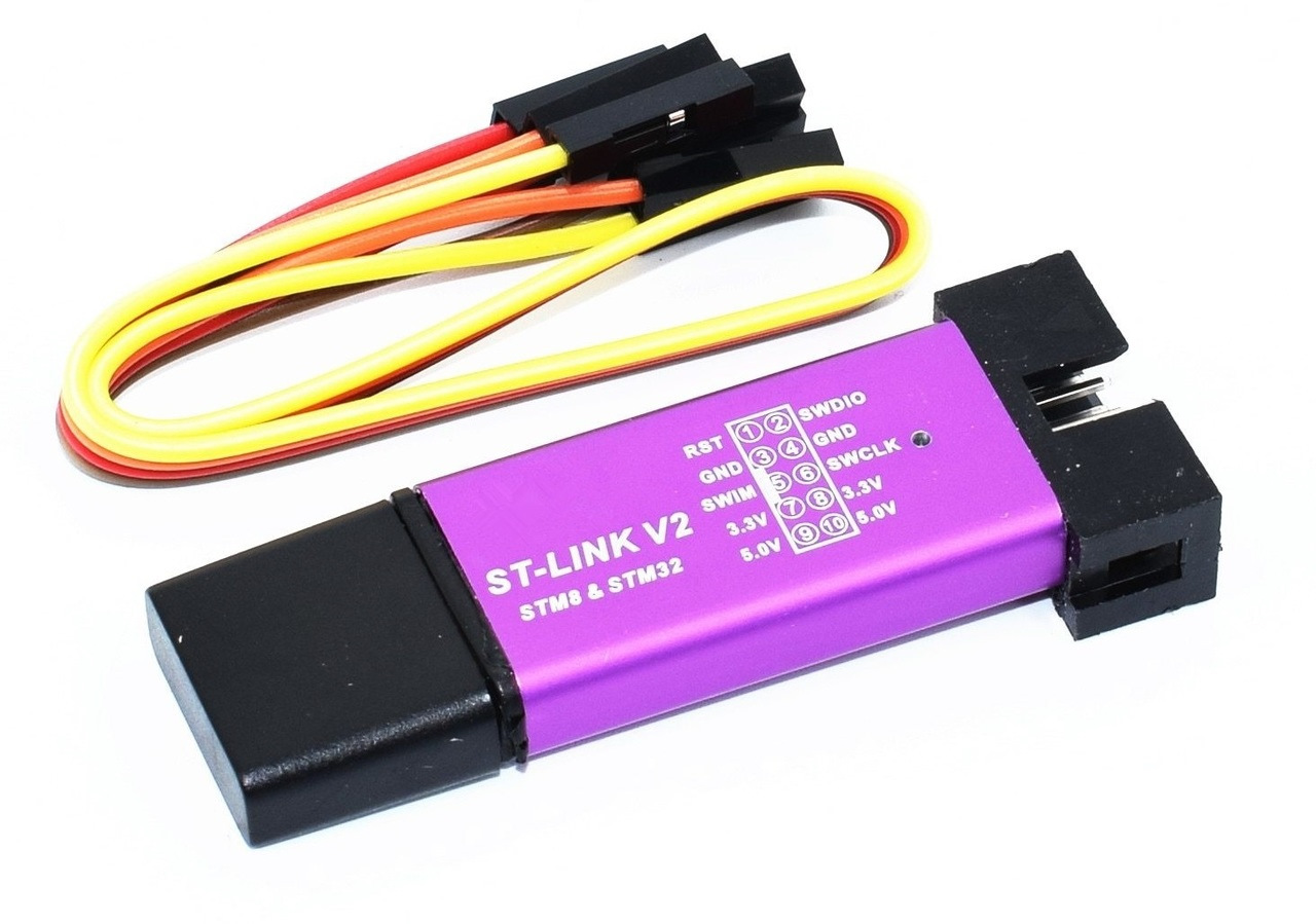

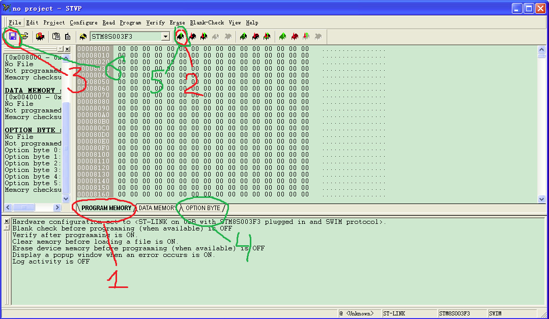

Покупаем st-link для STM8 на алиэкспресс, скачиваем ST Visual Programmer (STVP), устанавливаем ПО. Идем в авто, вскрываем заднюю часть подлокотника — подсосываем пальцы руки под крышку и тянем её назад преодолевая усилие клипс. Снимаем блок подогрева, отсоединяем разъемы. Несем домой и вскрываем, блок на защелках, при этом ИСПОРТИТСЯ ГАРАНТИЙНАЯ ПЛОМБА! Подключаем программатор контакты 1,3,5. Подаем питание 12 вольт на блок как на фото 9 контакт это "+", 5 это "-". Открываем ST Visual Programmer (STVP) выбираем: 1. st-link (в левом нижнем углу), 2. SWIM (по середине), 3. STM8S208C6, 4. Нажимаем ОК.

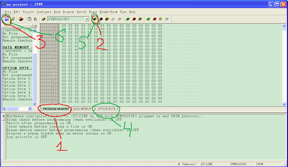

Затем выбираем вкладку 1 PROGRAMM MEMORY, нажимаем цифрой 2 (красной обозначено) выгрузить, затем нажимаем цифрой 3 (красной обозначено) сохранить (можно нажать СОХРАНИТЬ КАК).
Теперь нужно ещё сохранить, выбираем вкладку 4 OPTION BYTE, нажимаем цифрой 5 (зеленым обозначено) выгрузить, затем нажимаем цифрой 6 (зеленым обозначено) сохранить (можно нажать СОХРАНИТЬ КАК).
Формат файла можно любой выбрать хоть hex, хоть s19.
ВСЁ! части прошивки готовы для заливки в другой блок, отправки по почте
В DATA MEMORY я так понял хранится ВИН автомобиля.
