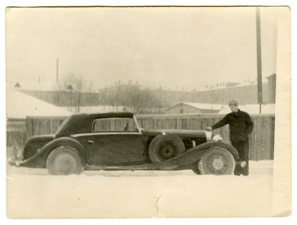

Появился он в конце 1960 г. Повстречал я его на существовавшей тогда автомобильной толкучке в Спартаковском переулке за магазином “Автомобили ”. Денег у меня не было, но был БМВ 321 с огромным количеством запчастей. Мне повезло! Нашелся товарищ, который оплатил 80% стоимости Мерседеса и забрал БМВ. Было уже начало зимы и небольшие морозы. По каким-то причинам оформление затянулось и машина стояла “под парами” двое суток. При отсутствии заводной рукоятки и густом масле рисковать не стали. И здесь я вспомнил рассказы о том, что в Заполярье дизели заводят осенью и глушат весной. Они работают всю зиму без остановки. Это меня успокоило.
ТАК ПОЯВИЛСЯ КОМПРЕССОРНЫЙ MERCEDES-BENZ
Литературы тогда было очень мало. Кроме книги Хальфана (честь и хвала ему) практически больше ничего не было. По Хальфану выходило, что это — модель 540К. Правда, некоторые размеры и описания устройств не совпадали. Потом выяснилось, что это — модель 500К с кузовом Cabriolet С.
Мне почему-то очень не понравилась крыша моего Мерседеса как в закрытом, так и в открытом состоянии, особенно эти циркули, раскладывающиеся кронштейны по бокам в задней части крыши. Я был тогда недостаточно эстетически образован (чтобы не сказать глупый ) и осуществил ужасную операцию — снял и выбросил крышу. Были сделаны две новых крыши — жесткая съёмная, которую можно было за 15 — 20 минут снять и оставить в гараже, и лёгкая накидка от дождя, складывающаяся в тонкий валик за задним сидением. Таким образом улучшился внешний вид при одетой крыше (так мне казалось) и особенно при снятой.
Почти все узлы машины разбирались и ремонтировались. Как раз в это время из Москвы уезжал на Украину 8-цилиндровый компрессорный Мерседес, с которого был спят двигатель с коробкой, подозрительно похожий на мой. Мне удалось поменять его на несколько дефицитных тогда шин размерности 7,50x17. К сожалению, мотор оказался 380-ый и очень мало деталей подходило для 500К. Все они были чуть-чуть меньше по размеру. Генератор, стартер, карбюратор, компрессор тоже были другие.
Конечно, машина была необычная и интересная. Большой 8-ми цилиндровый двигатель с компрессором; два бензобака, переключающиеся из кабины, причем основной — герметичный, а резервный — самотёчный; поршневой бензонасос, пришедший на смену употреблявшемуся на 380К традиционному диафрагменному, получал вращение при помощи гибкого вала, подсоединённого к приводу тахометра, но остались рудименты — кулачок на распределительном валу и прилив — площадка на блоке цилиндров для установки диафрагменного насоса; система центральной смазки шасси; тормозная система с сервоусилителем; двойной синхронизированный прерыватель — распределитель с увеличенной фазой замкнутого состояния контактов; коробка передач по лицензии Майбаха с полуавтоматической ускоряющей передачей; эластичный передний мост, позволяющий наезжать на бордюрный камень без жестких ударов по элементам подвески; кардан с мягкими шарнирами; независимая подвеска задних колёс; спицевые колёса с балансировочными грузиками и ступицей Рудж-Витворт с креплением колеса одной гайкой. На щитке приборов — большой спидометр с приятной для глаз любого мальчишки оцифровкой.
На руле — манетка регулирования угла опережения зажигания, на рулевой колонке — замок зажигания вместе с замком рулевого вала. И главное — полное отсутствие крыши в хорошую погоду.

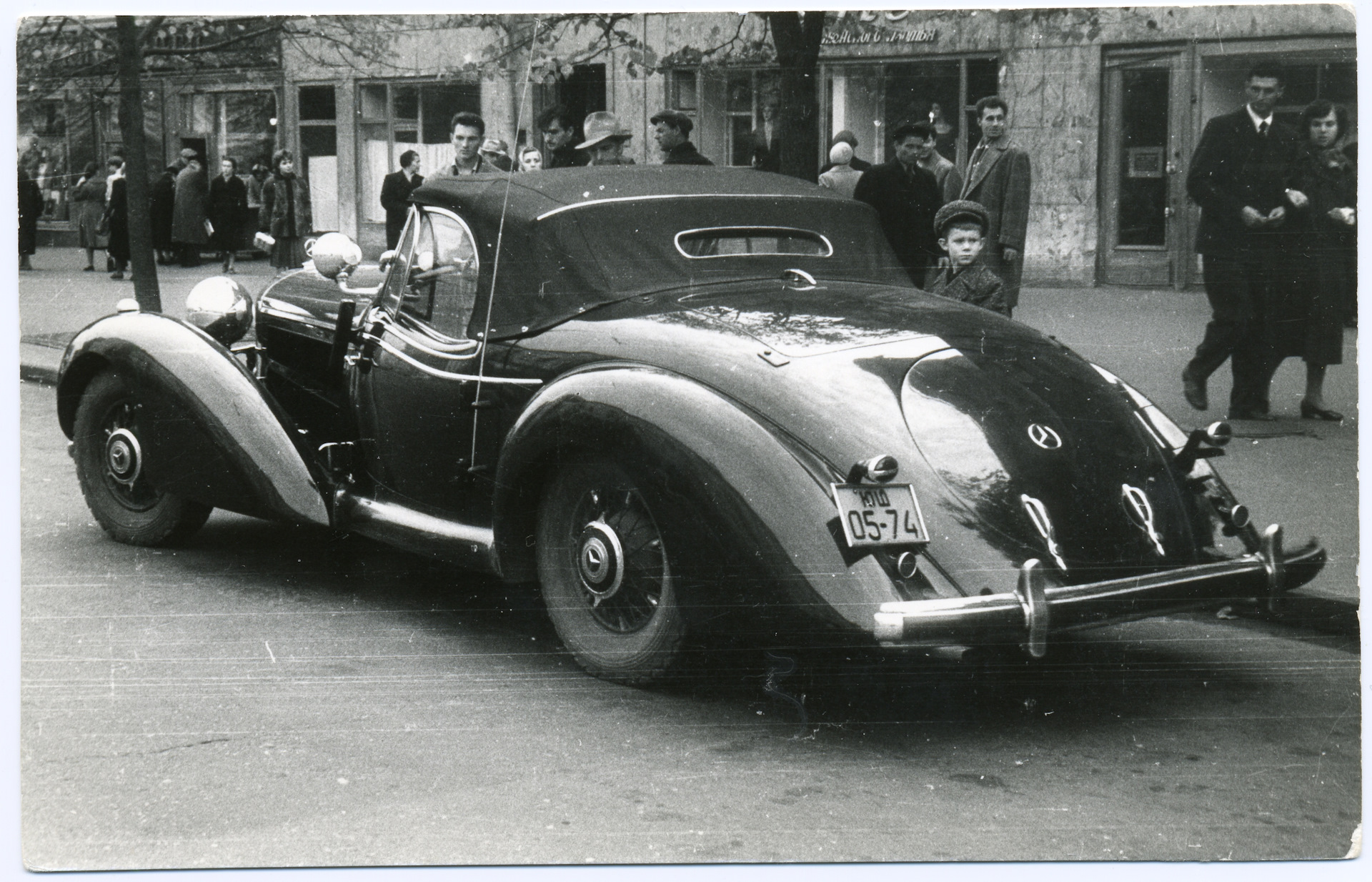

Крыта полностью убирается в специальный отсек за сидениями, так что снаружи ничего не видно. Запаска тоже закрывается крышкой заподлицо с кузовом.
Видна ступенька для залезания в багажник. В багажнике 2 очень свободных места.

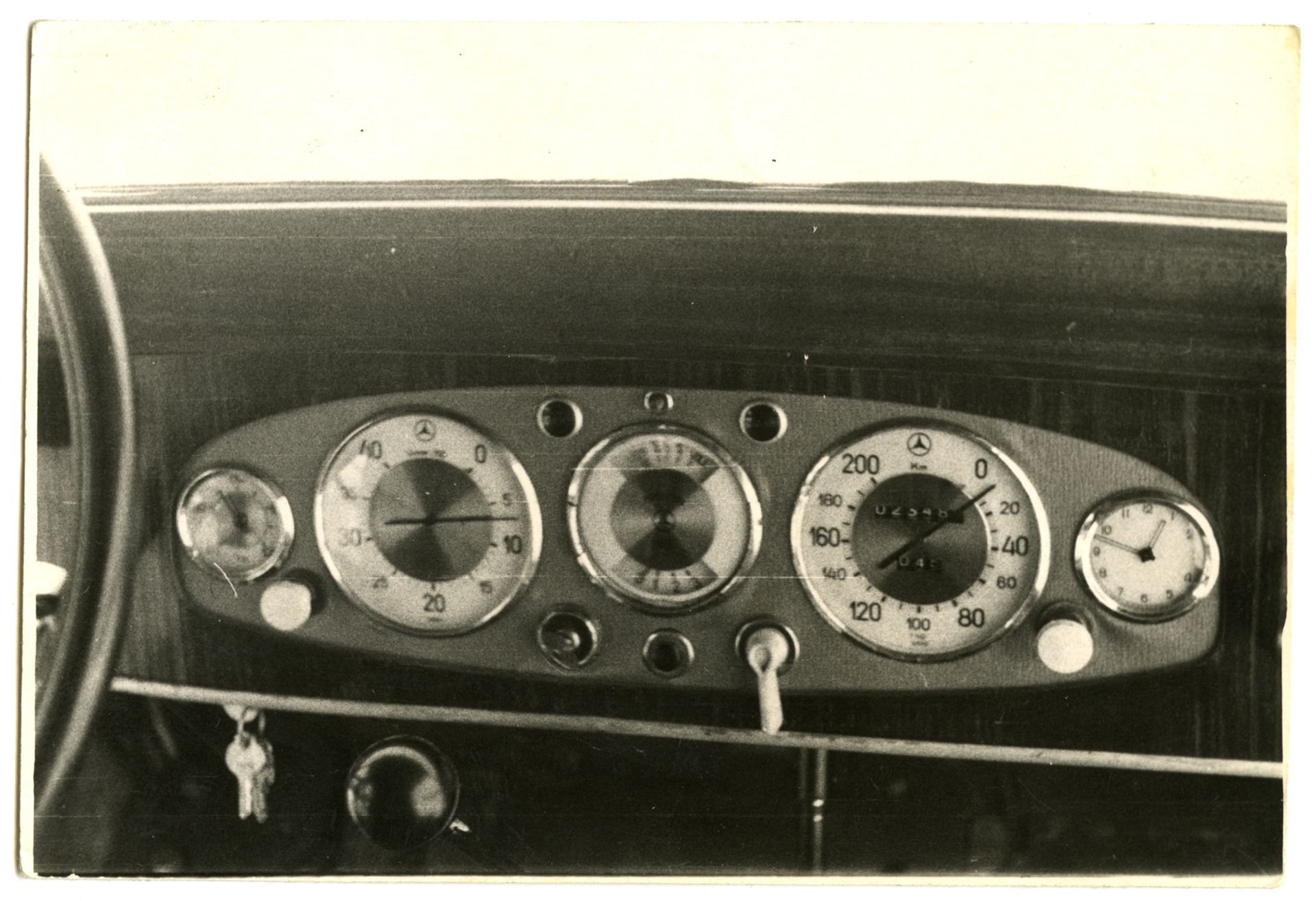

Привычного рычага ручного тормоза рядом с кулисой коробки передач нет, его заменила вытягиваемая тросточка слева от водителя. Это позволило иметь в кузове 3 места, причем подушка водителя регулируется. Моторчики дворников убраны вовнутрь и не торчат на лобовом стекле.
На щитке приборов — спидометр с оцифровкой 220 км\час и шкала радиоприёмника фирмы Telefunken.
За боковине кузова за дверью — антенна. Радиоприёмник становится обязательной принадлежностью хорошего автомобиля.

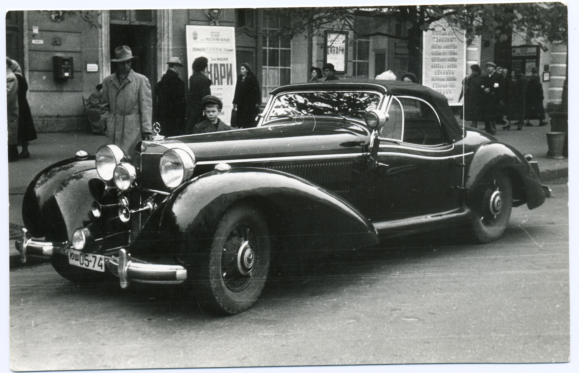

Вот как выглядела машина.
Через пару лет она заняла достойное место в музее в Швеции.
В моём представлении — это самый красивый MERCEDES-BENZ когда-либо встречавшийся мне наяву и на фотографиях.

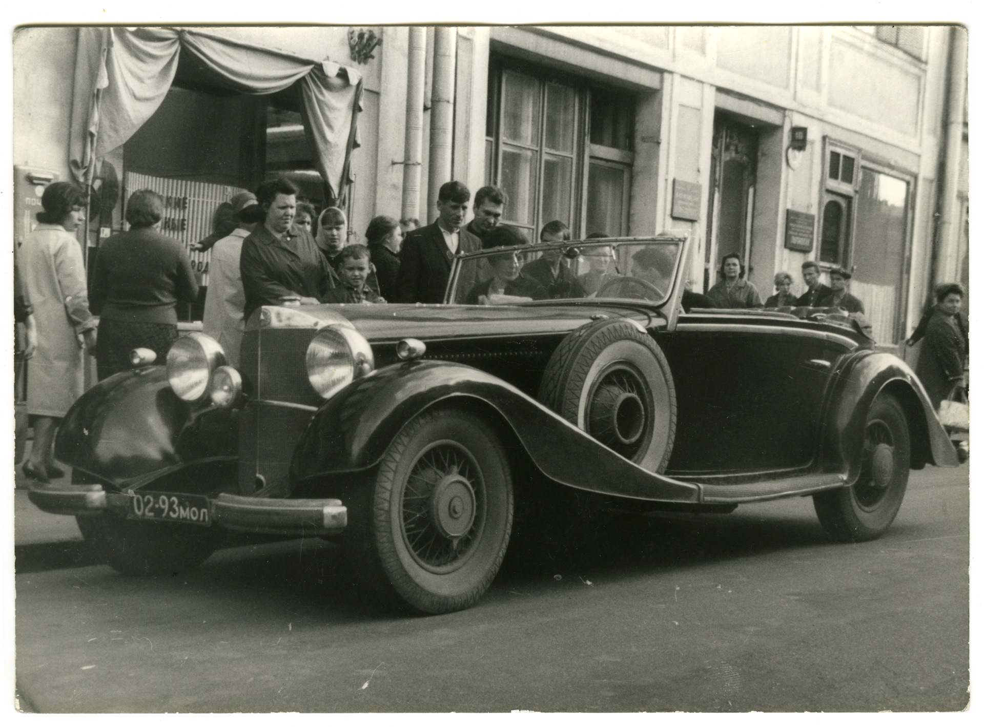

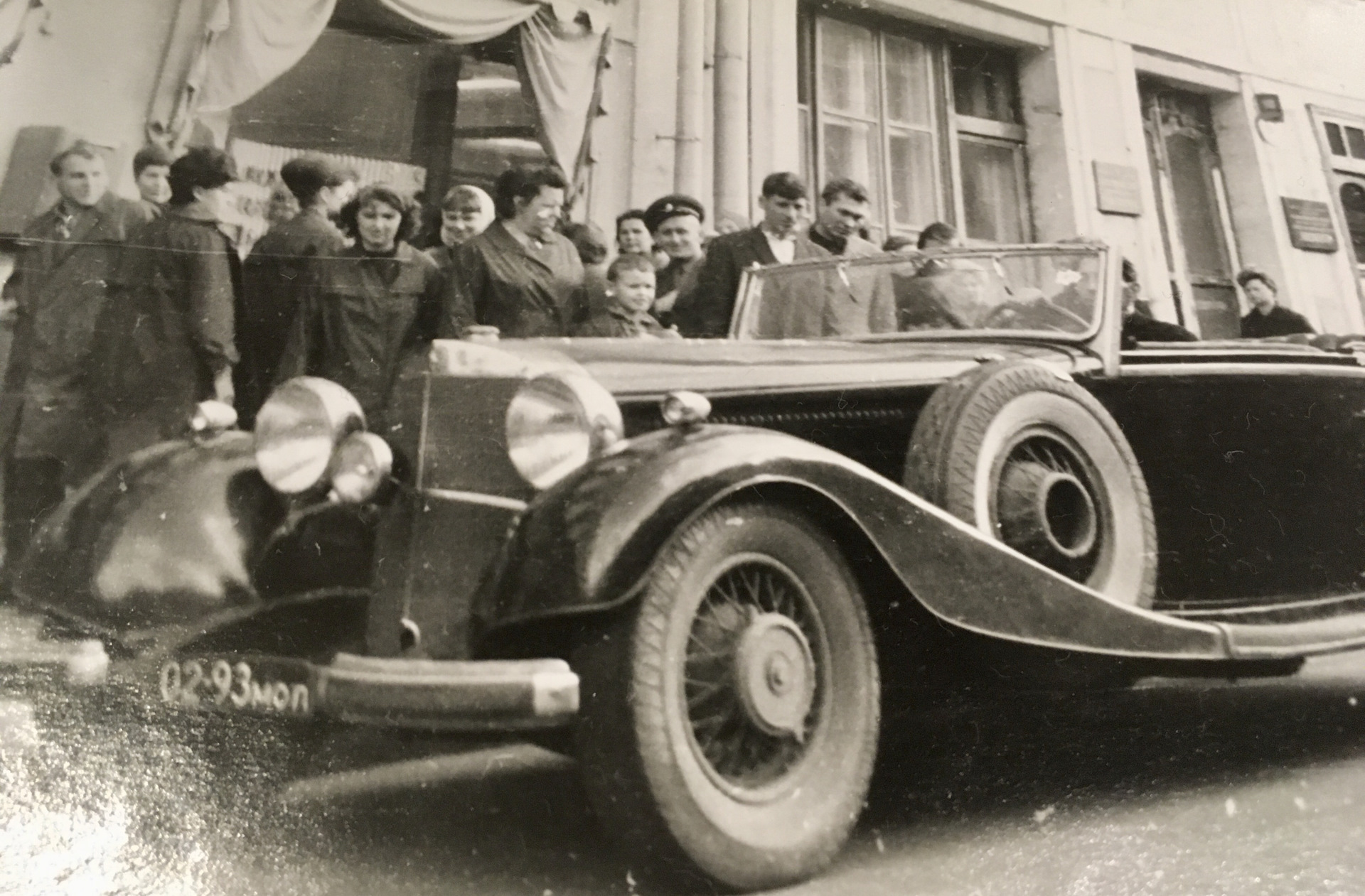

А жену Дяди Артура звали Томичка… На четвертой фото он как раз ее с работы забирает, 65-й год, Сентябрь, улица Сретенка) вот, фото где она ещё не пришла)))
