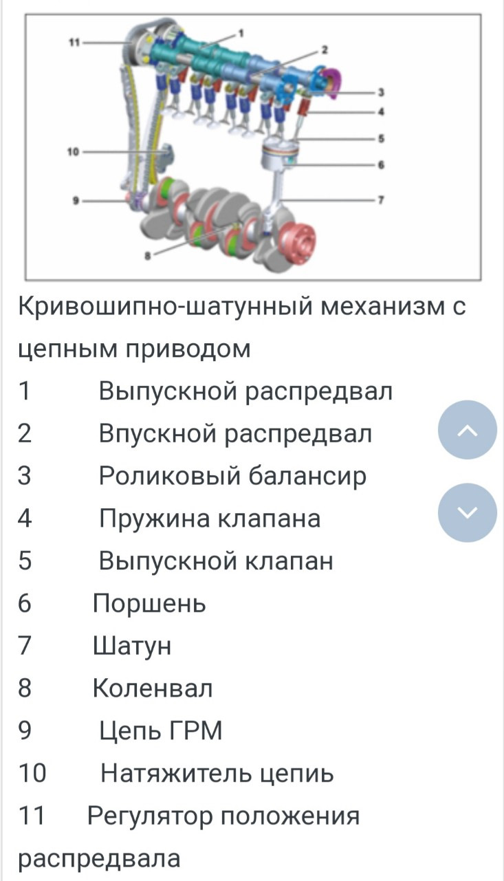

Кривошипно-шатунный механизм.
Коленчатый вал и шатуны изготовлены из кованой стали. Улучшению трения способствуют опорные шейки, уменьшенные до Ø 42 мм на коренных подшипниках и до Ø 40 мм на шатунных подшипниках, а также их поверхности с отличным финишным покрытием. Полимерное покрытие вкладышей подшипника на опорной шейке коренного подшипника 1 обеспечивает способность двигателя работать в режиме "старт-стоп".
Поршни изготовлены из алюминиевого литья. В результате покрытия DLC, нанесенного на пазы 1 и 3 поршневых колец, коэффициент трения совсем низкий. Кроме того, была адаптирована юбка поршня, а на поршне было предусмотрено покрытие, уменьшающее
трение.
Ввиду повышенной мощности увеличивается термическая и механическая нагрузка на днище поршня. Для уменьшения термической нагрузки и температуры днища поршня, поршень охлаждается масляными форсунками.
Охлаждение поршня создает предпосылки для снижения температуры днища поршня, стабильного сгорания топлива и уменьшения внутримоторной эмиссии. Охлаждение поршней интегрировано в управление тепловым режимом контура циркуляции масла.

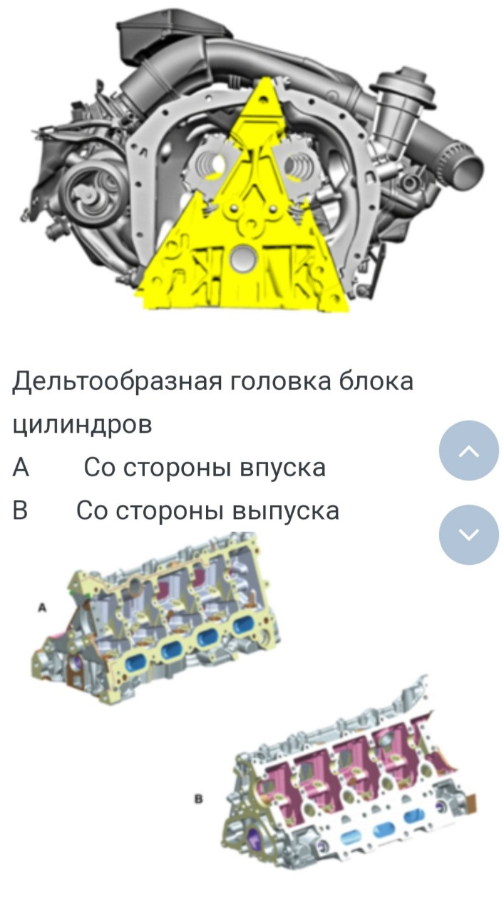

Головка блока цилиндров и привод клапанов.
Особенностью конструкции стала абсолютно новая, так называемая дельтообразная головка блока цилиндров. При этом существенное значение имеет легкая и чрезвычайно компактная архитектура с контактными фланцевыми поверхностями под большим наклоном, расположенными внутри гидрокомпенсаторами зазора клапана, незначительными расстояниями до распределительного вала, бескомпромиссной формой газопровода от отверстия для подачи воздуха до турбокомпрессора, частично встроенным выпускным коллектором, высокоэффективным охлаждением, а также центральным положением форсунок.
Из-за специальной формы головки блока цилиндров больше не требуется классическая крышка клапанного механизма, и теперь таким образом стало возможно использование в том числе компактных и высокоинтегративных субсистем, как например, воздухозаборного модуля.
Особенно в автомобилях с поперечной установкой двигателя ширина двигателя играет решающую роль при общей разработке передней части кузова, сильно доминирующей в связи с требованиями, выдвигаемыми к безопасности при столкновении.
Ввиду концепции с сильно наклоненным положением фланцев на головке блока цилиндров и отсутствия типичной крышки клапанного механизма имеются четко измеримые преимущества при интеграции автомобиля. По сравнению с прямоугольной формой головки блока цилиндров имеются преимущества в виде свободной длины на случай столкновения, монтажного пространства для системы нейтрализации ОГ и также контура крышки капота.
В дополнение к функциональным и монтажным преимуществам по сравнению с прямоугольной головкой блока цилиндров, прежде всего, высокую жесткость по центру цилиндра при дельтообразной головке блока цилиндров удалось использовать для того, чтобы улучшить важные критерии для оценки жесткости и прочности головок блока цилиндров и при этом, тем не менее, значительно уменьшить вес. Таким образом удалось добиться того, что вес еще самой заготовки стал меньше примерно на 3 кг по сравнению с обычной головкой блока цилиндров.
Компактная форма
дельтообразной головки блока цилиндров.

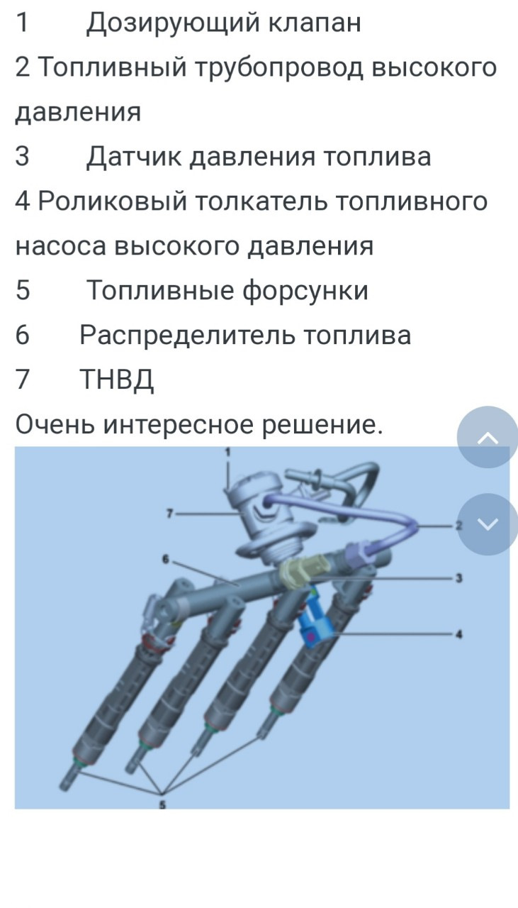

Впрыск.
Увеличение давления топлива до 250 бар происходит с помощью однопоршневого насоса высокого давления, сделанного из высококачественной стали, с запускаемымэлектрически впускным клапаном.
Благодаря этому возможна регулировка подаваемого количества для каждого отдельного хода поршня насоса.
Привод топливного насоса высокого давления осуществляется с помощью 4-секционного кулачка на выпускном распределительном вале. Роликовый толкатель передает ход на поршень установленного со стороны впуска насоса высокого давления. Таким образом, для каждого рабочего цикла происходит один ход поршня насоса высокого давления. Угловое положение хода поршня настроено под минимальную нагрузку цепного привода.
Так как давление топлива в топливной форсунке составляет до 250 бар, с помощью продолжительности активации топливной форсунки можно точно установить объем впрыска.
Топливная форсунка расположена в центре камеры сгорания. В топливной форсунке электрически активируемый линейный электромагнитный приводприводит в действие иглу во многоструйном клапане с 6 отверстиями для впрыска. Струи топлива отрегулированы таким образом, чтобы они не попадали напрямую ни на клапаны, ни на свечу зажигания.
Высокая точность объема впрыска обеспечивается с помощью функции регулирования. Она индивидуально для каждой топливной форсунки распознает закрывание иглы клапана путем обратного измерения сигнала потока в топливной форсунке. На основании этого устанавливается смещение по времени между окончанием активации и окончанием впрыска.
Функция регулирования корректирует продолжительность активации настолько, чтобы установилась необходимая длительность впрыска. Таким образом функция в состоянии скорректировать как допустимые отклонения во время производства, так и зависимость от температуры и давления.
