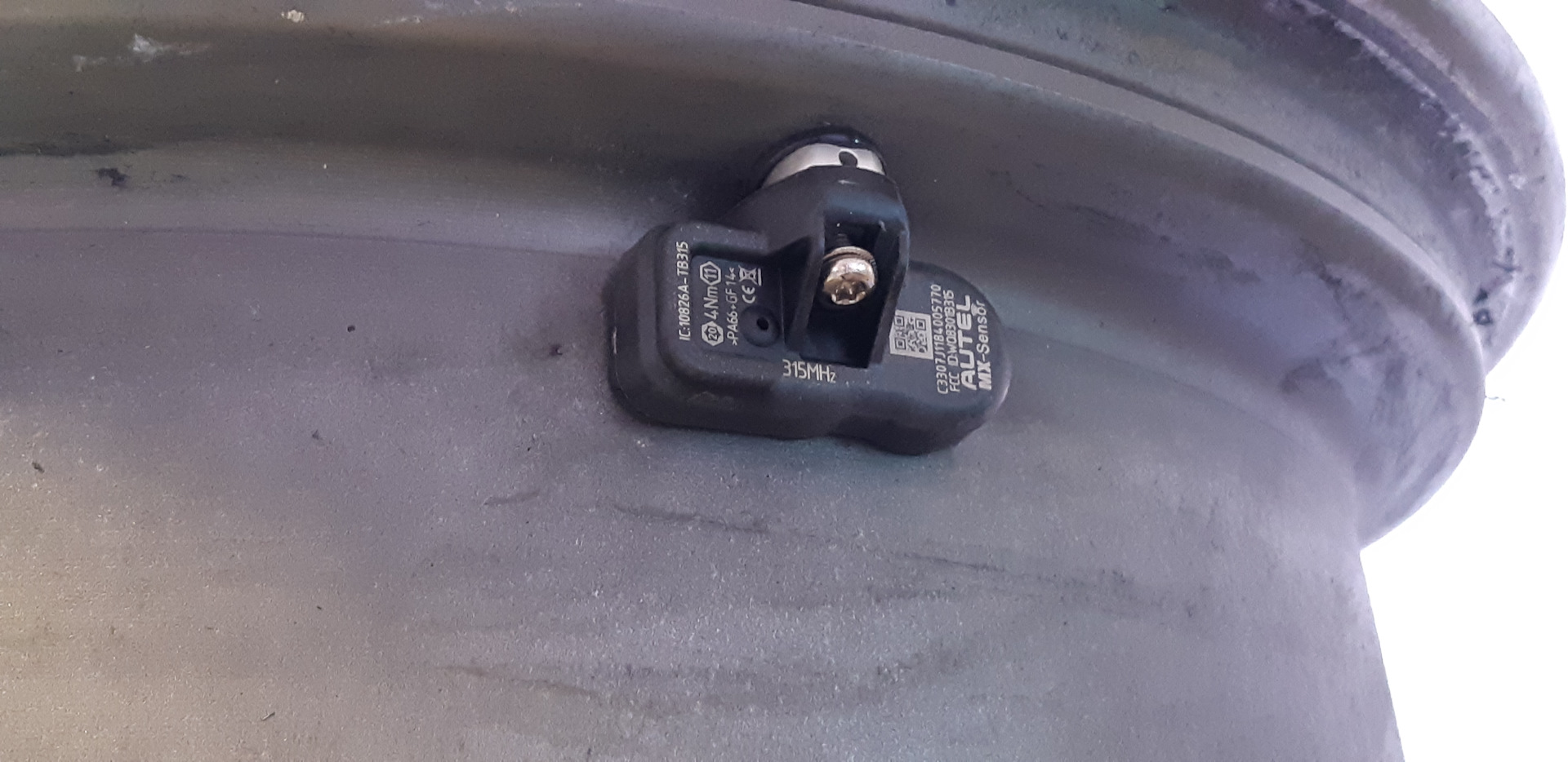

Итак, колёса разобраны, стали видны датчики:
Скручиваем (головка на 11), протираем:
Датчики эти одночастотные, на 315Мгц, ибо когда выбирал — мультичастотников у Аутела ещё не было.

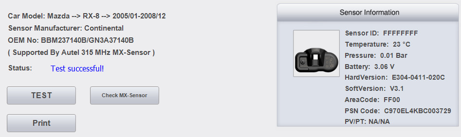

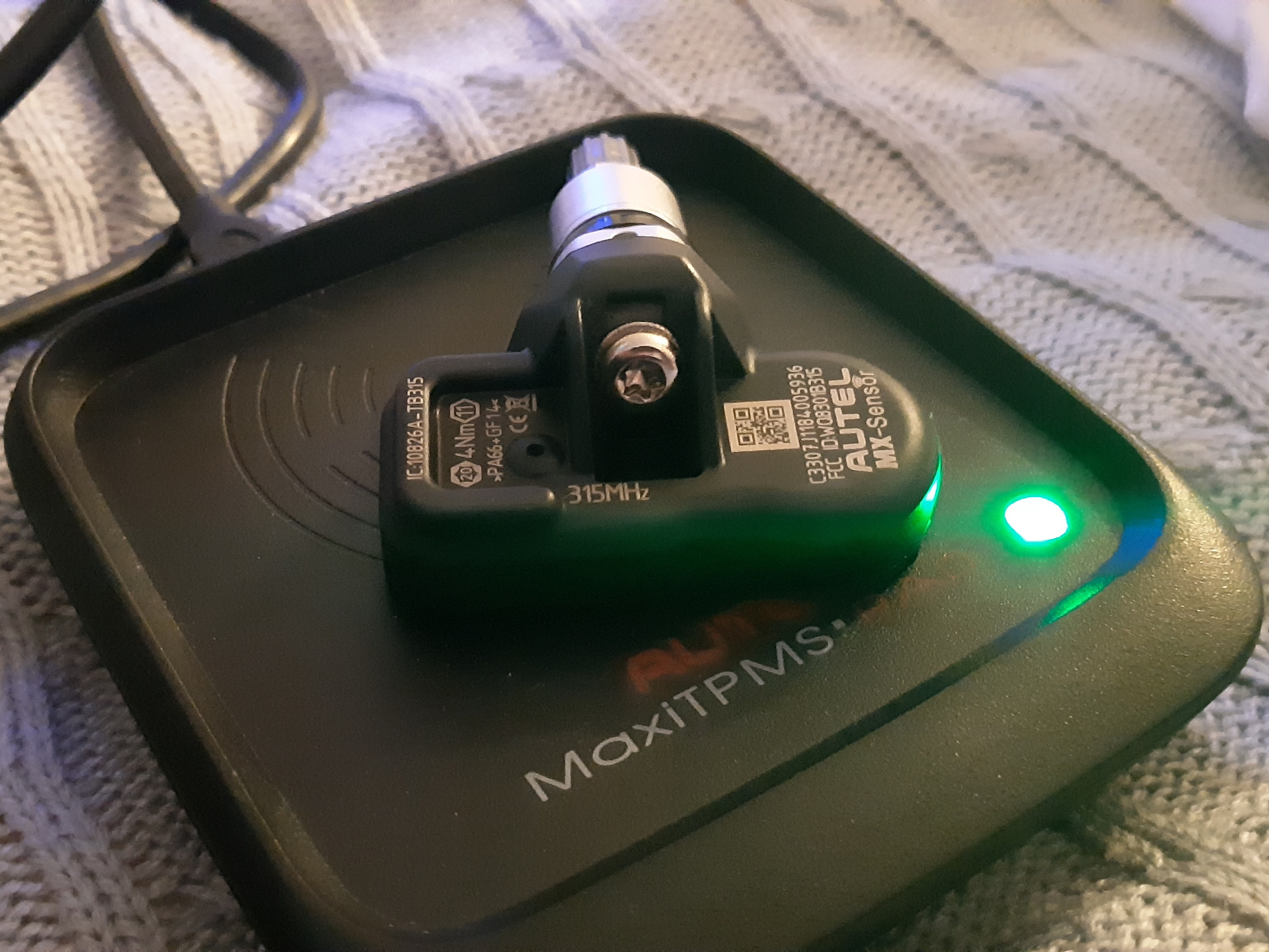

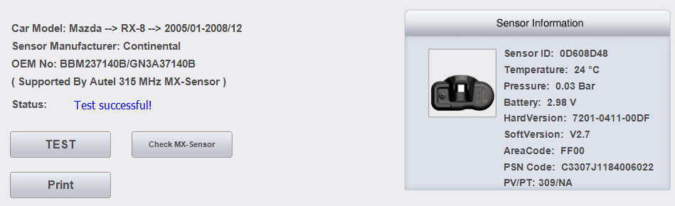

Кидаем датчик на сканер:
Сканер показывает такую картину:
У старого датчика батарейка показывает 2.98 вольта.
Чтож, для БУшного датчика весьма неплохое напряжение, учитывая, что батарейка там стоит с напряжением 3 вольта.

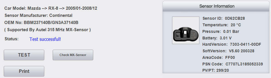

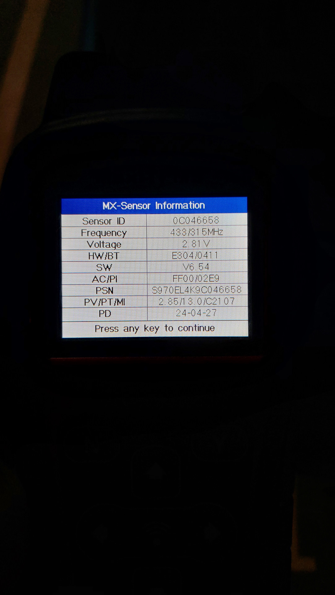

Для сравнения вот новые датчики (мультичастотники), на которых я недавно собирал колёса себе:
Но, справедливости ради, эти датчики я тоже купил в конце 2018 года, и с тех пор они полтора года просто лежали в ящике, ждали своего часа. То есть, они хоть и новые, но полежали достаточно.

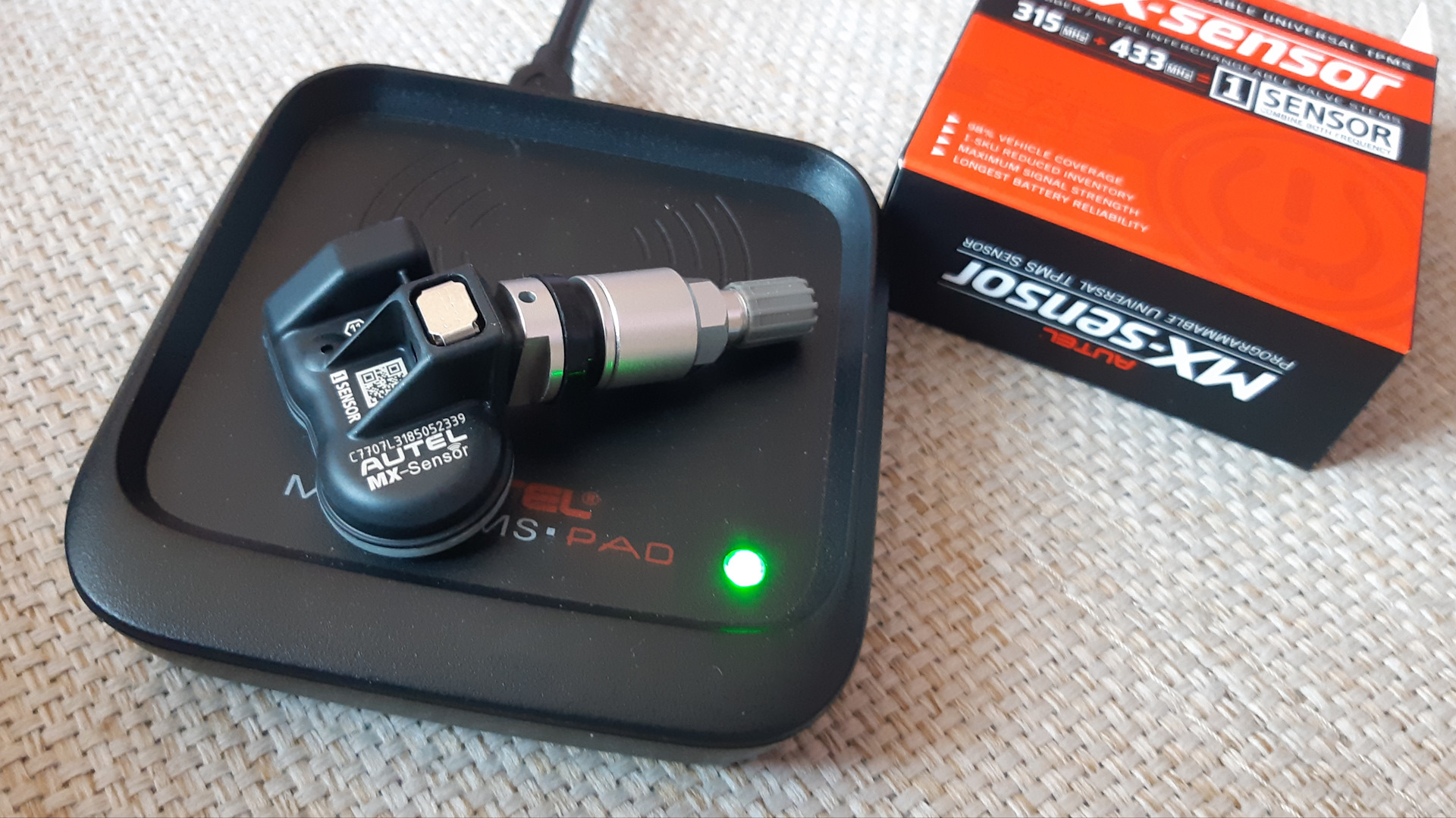

Также у меня есть несколько абсолютно новых сенсоров Autel MX, купленных в марте 2020 года.
Чтож, кинем эти новые, даже нераспечатанные датчики на сканер:
Тут уже заметно, что датчик свежий:
На скринах, помимо напряжения, можно обратить внимание на то, что там везде разные версии софта и железа.
Ничего удивительного, ведь все эти 3 датчика — разные модели: одночастотник 315мгц и два мультичастотника, один 18 года, второй 20го.
Итого, какие выводы можно сделать?
Судя по тому, как себя чувствуют датчики после 2х лет эксплуатации, они вполне проживут заявленные 4-6 лет, а то и больше.

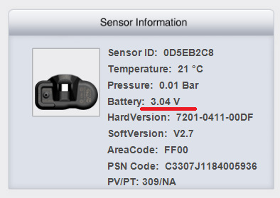

UPD:
Сенсоры полежали пару недель в тепле и теперь батарейка вообще показывает красоту:
