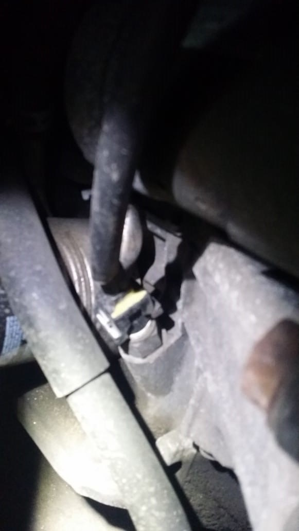

Занялся изучением данного вопроса после того как узнал что датчик уровня моторного масла уже установлен, и электропроводка есть, а индикации нет((
Индикация точно есть на дизелях T31 (эта инфа мне помогла в процессе копания прошивки приборки) и кажется на дорестах со старой приборкой везде была индикация, как и на Qashqai J10 (но про них возможно в другой раз в другом посте).
Датчик уровня моторного масла расположен возле масляного фильтра:
Как видим, разъем подключен и электропроводка присутствует.

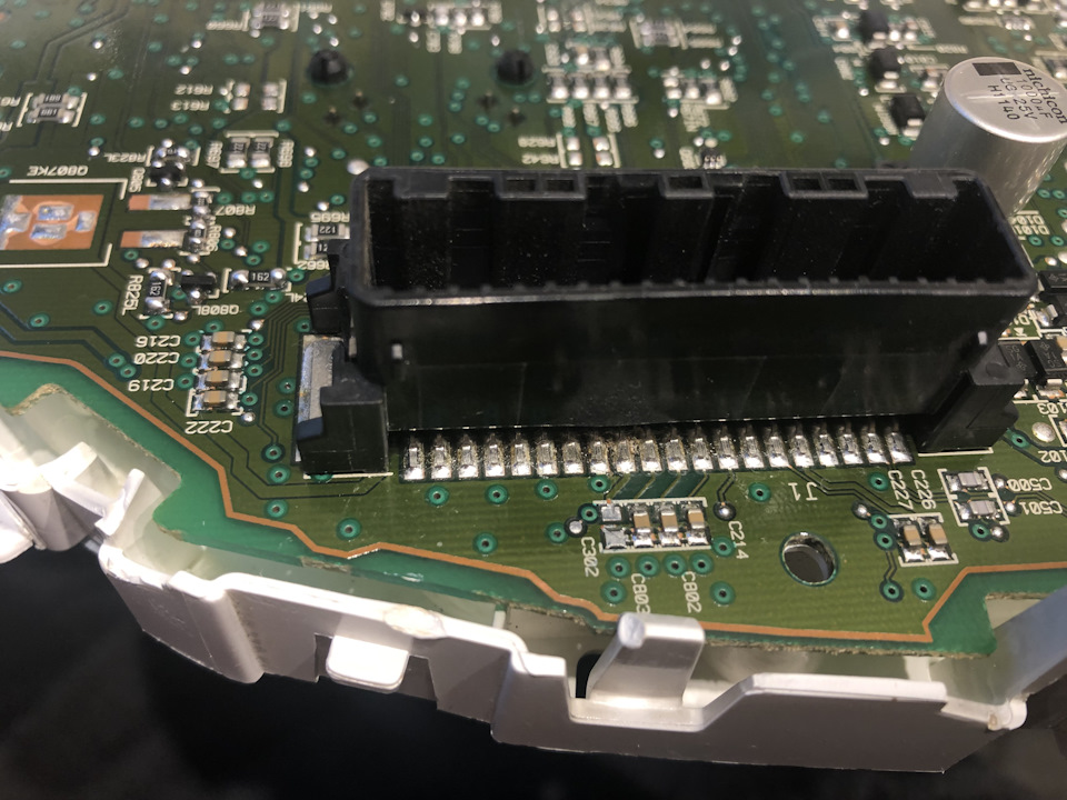

Разъем панели приборов (спидометра):
Интересующие нас пины: 32 — фиолетовый и 33 — оранжевый (цвета могут отличаться).

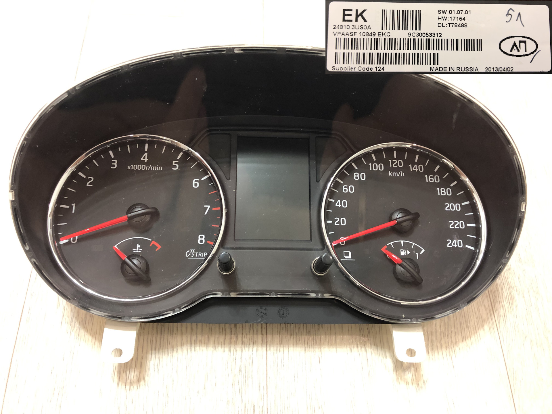

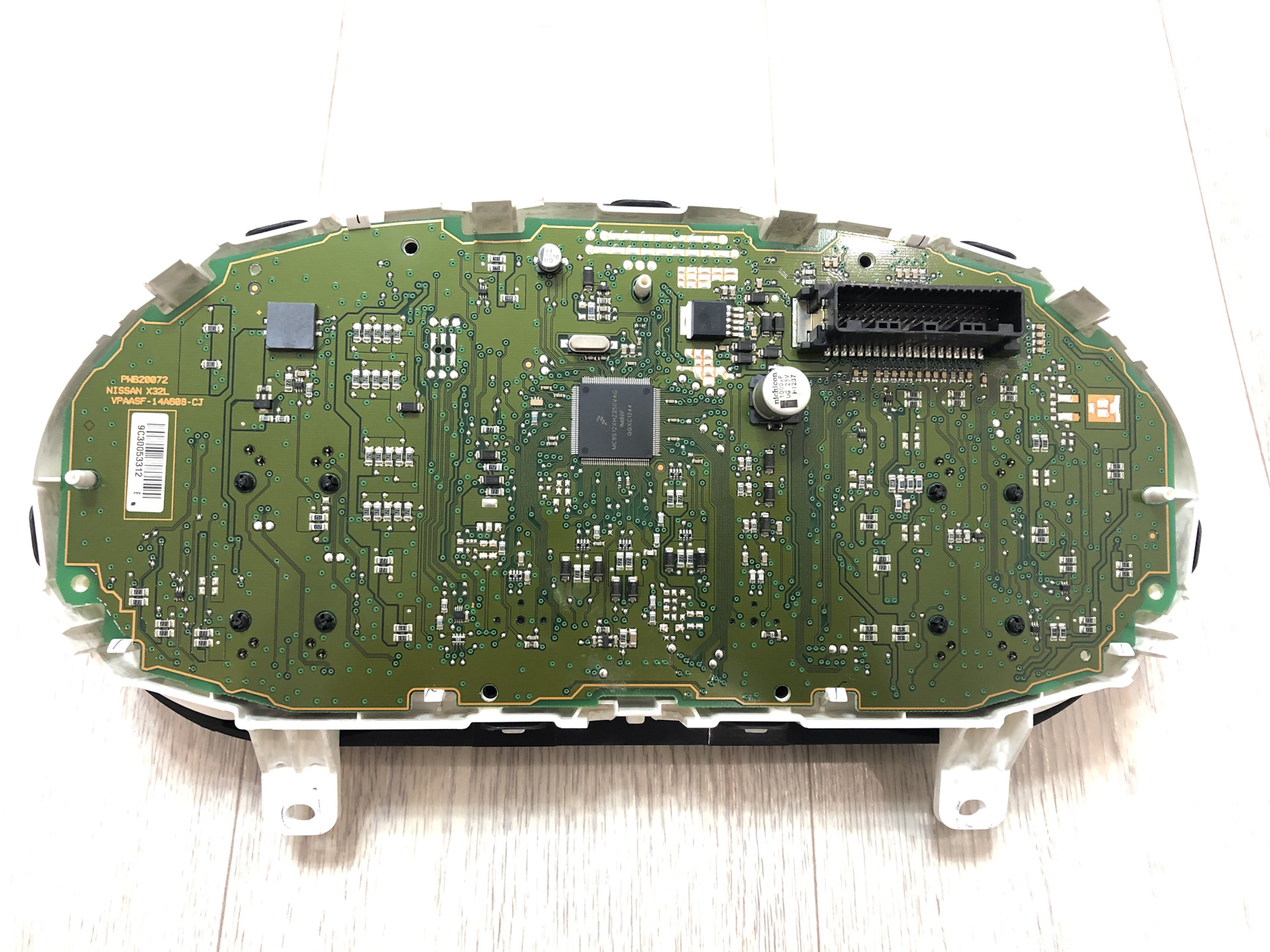

Приборка:
24810-3US0A
VPAASF-10849-EKC
АвтоПрибор
HW: 17154
SW: 01.07.01
DL: T78488

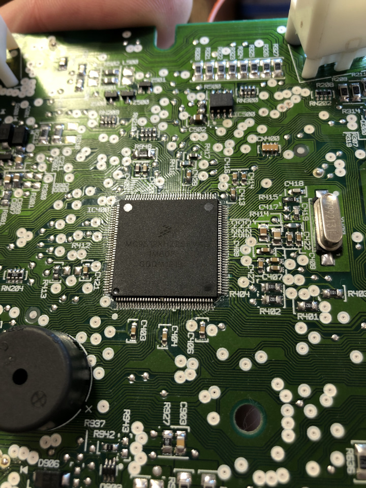

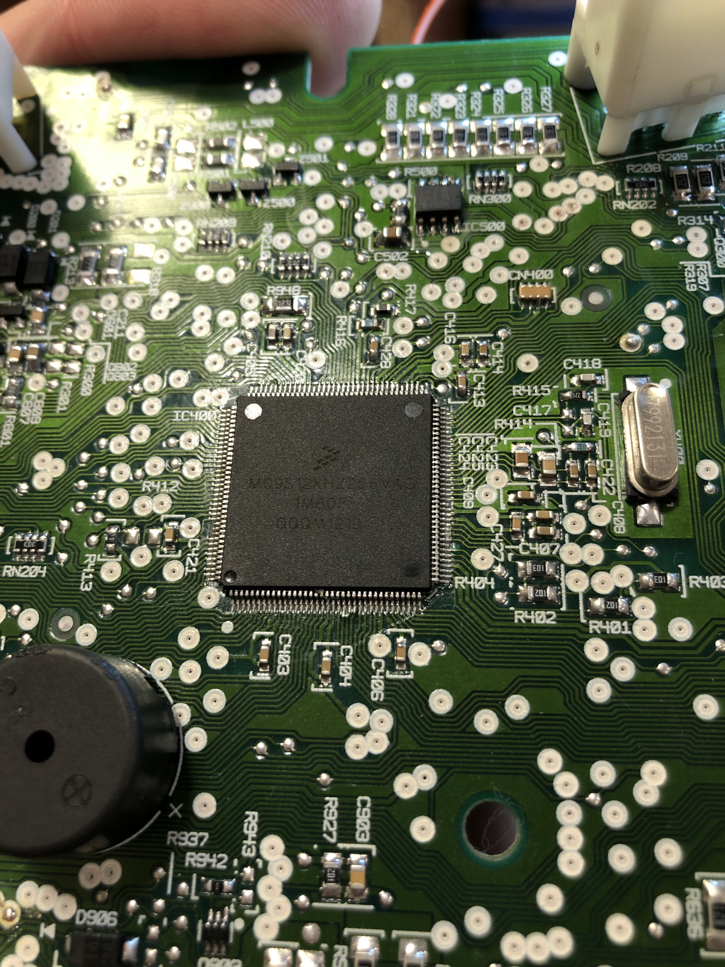

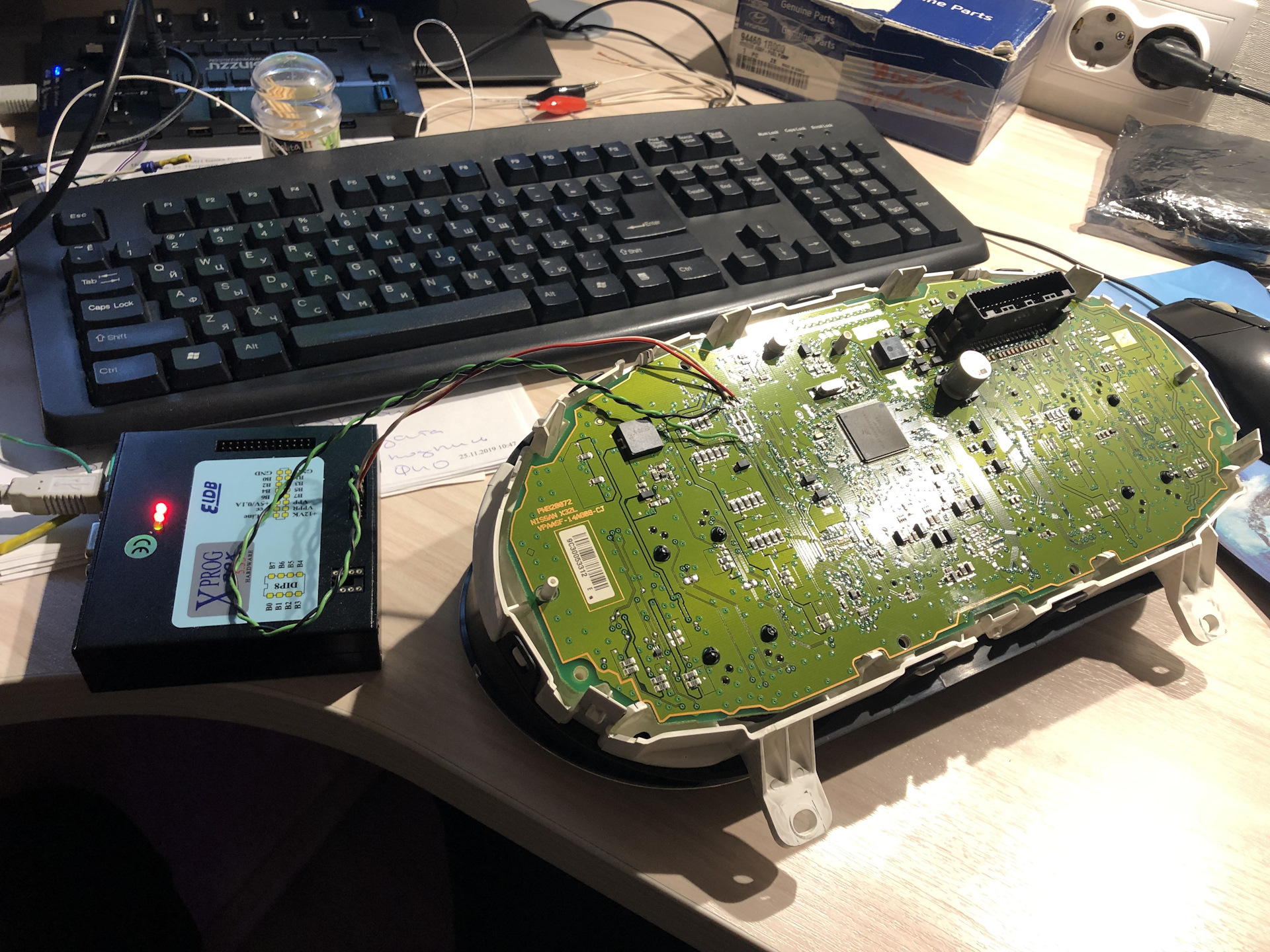

Внутри MC9S12XHZ256VAG 1M80F:
С прошивкой моти разобрался довольно быстро, т.к. на столе есть донорская панель на ней и ставил эксперименты.

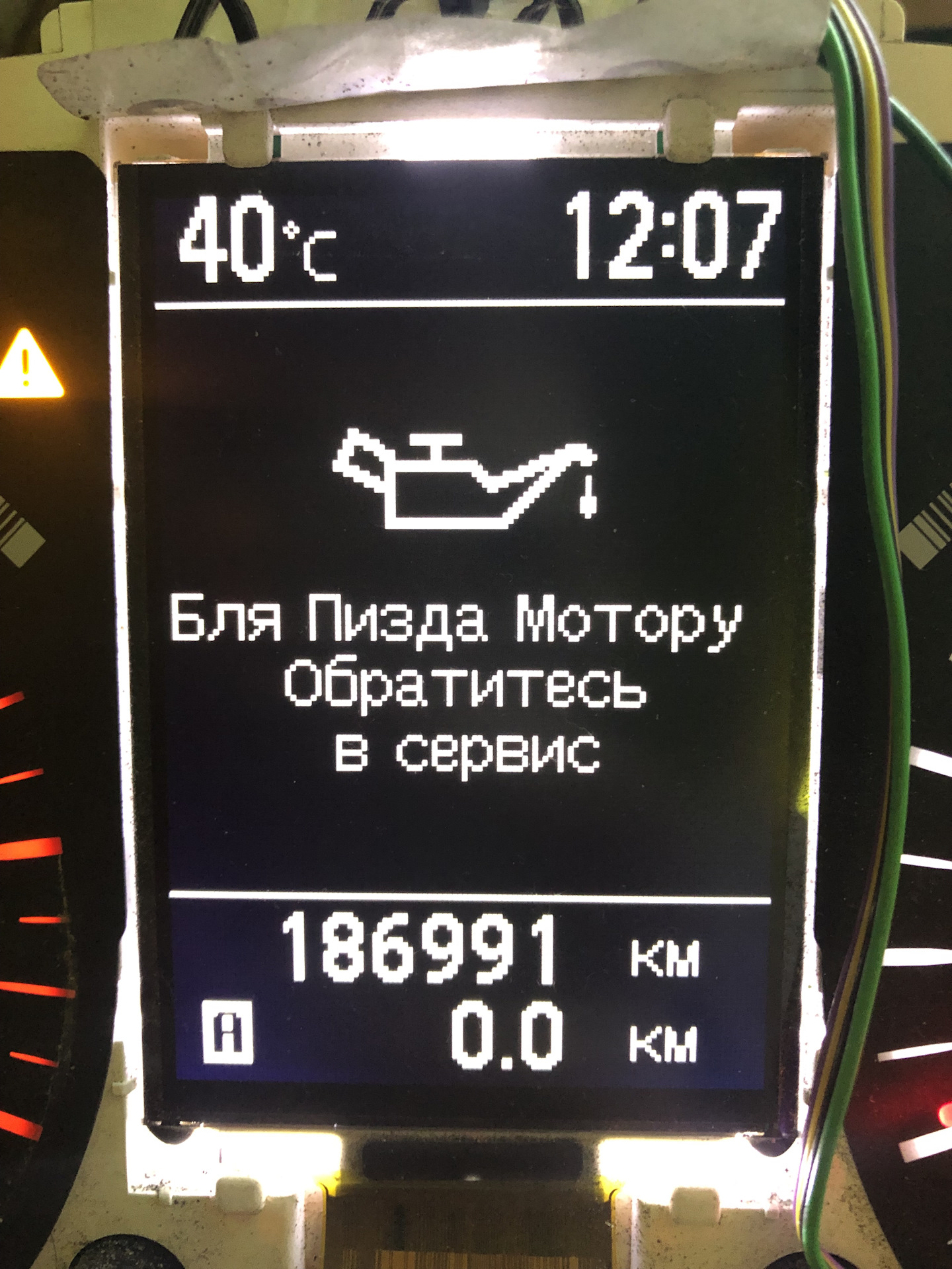

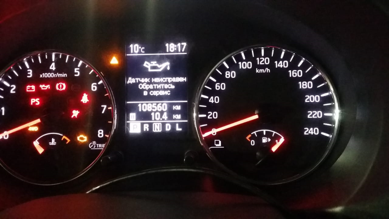

Залил свой софт в родную панель, и ничего, точнее Датчик не исправен Обратитесь в сервис:
Между делом(*) вычислил как кодируется весь алфавит, можно перевести любое текстовое сообщение:

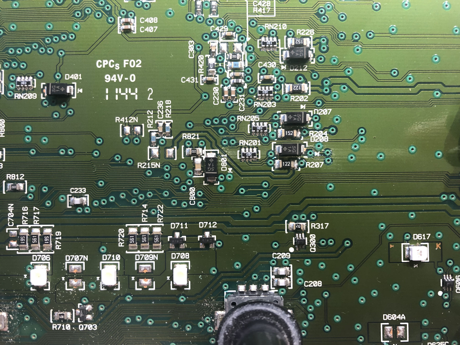

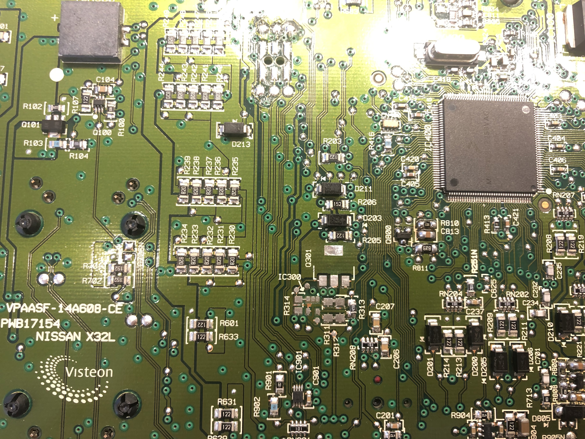

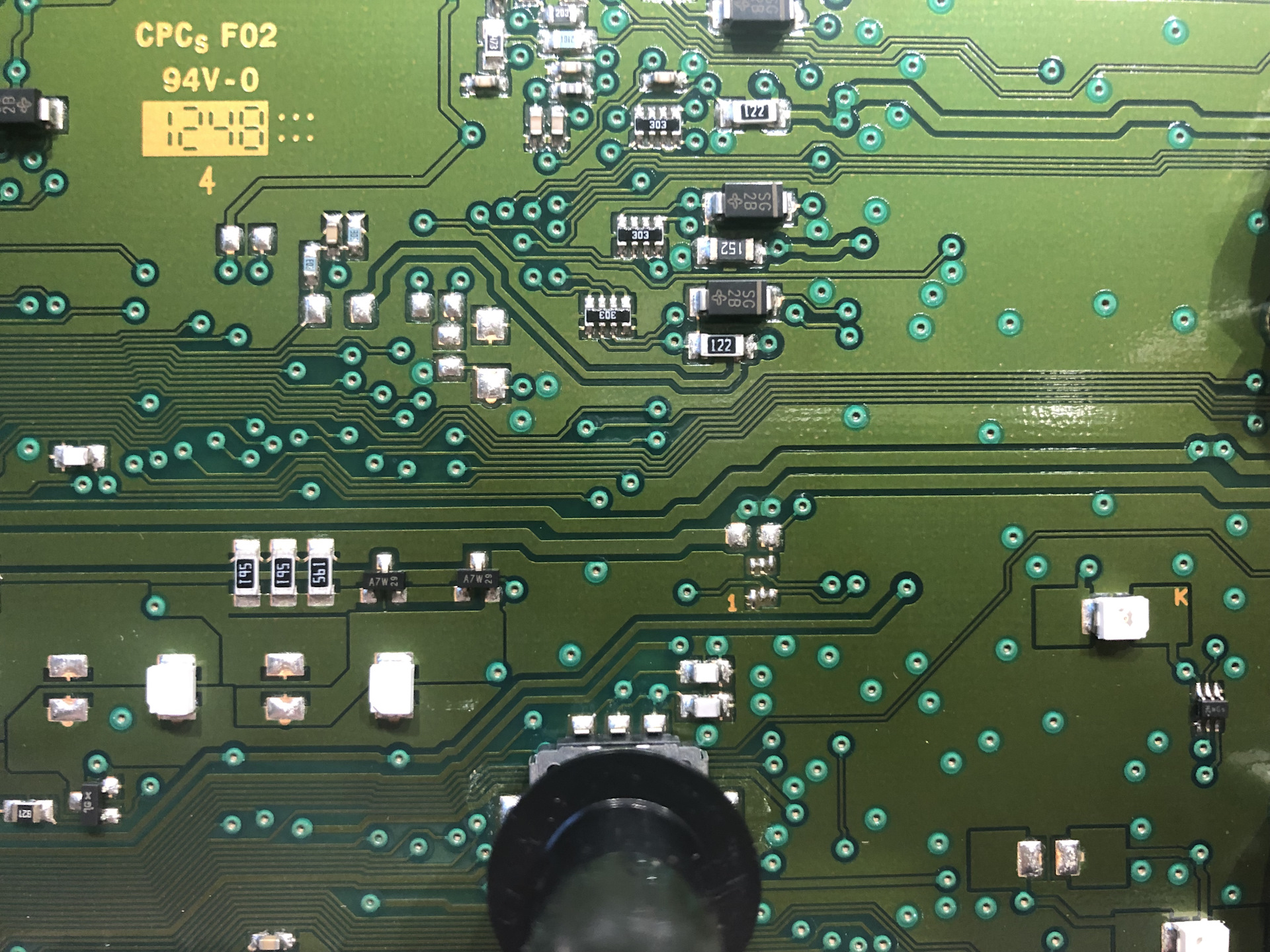

Начал смотреть, сравнивать панели, в чем дело.
Оказалось что на панели сделанной в РФ славной фирмой АвтоПрибор отсутствует N-ое количество деталюшек.
Небольшое уточнение, далее будут вперемешку фотографии родной панели(АП) и донорской панели(Visteon). На панели Visteon все детали на плате подписаны. На панели АП нихрена не подписано (рукалицо).
Отсутствует конденсатор C302 (чуть выше разъема), вместо него был установлен резистор номиналом 10кОм:
Отсутствуют:
транзистор Q301 BCP49;
резистор R314 4,7кОм;
резистор R311 1Ом;
резистор R312 1Ом;
микросхема IC300 RAARUL или RAARVL:
Думал что этого будет достаточно, но нет, чуда не произошло.

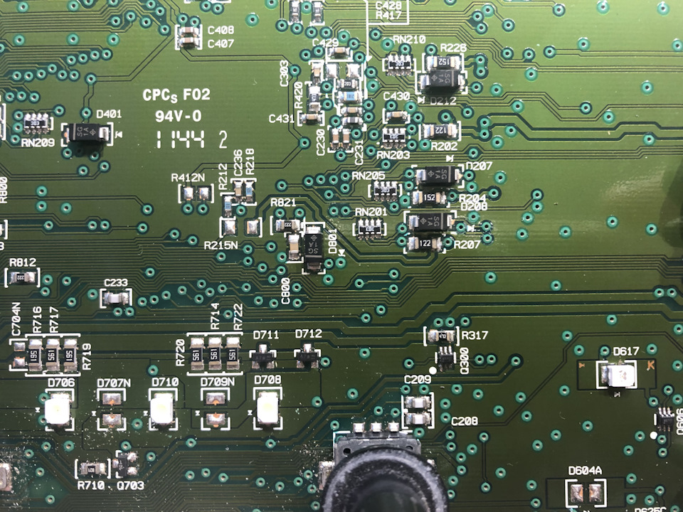

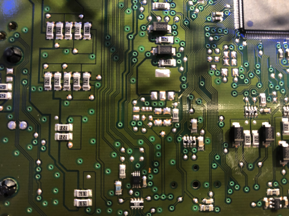

Снял стрелы, дисплей и обнаружил еще 2 отсутствующие на АП детальки:
резистор R317 4,7кОм;
транзистор Q300 маркировки не видно, но таких с той стороны платы много:

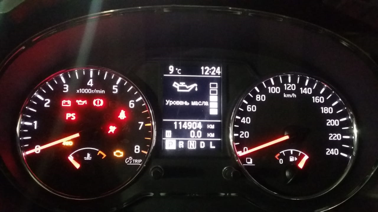

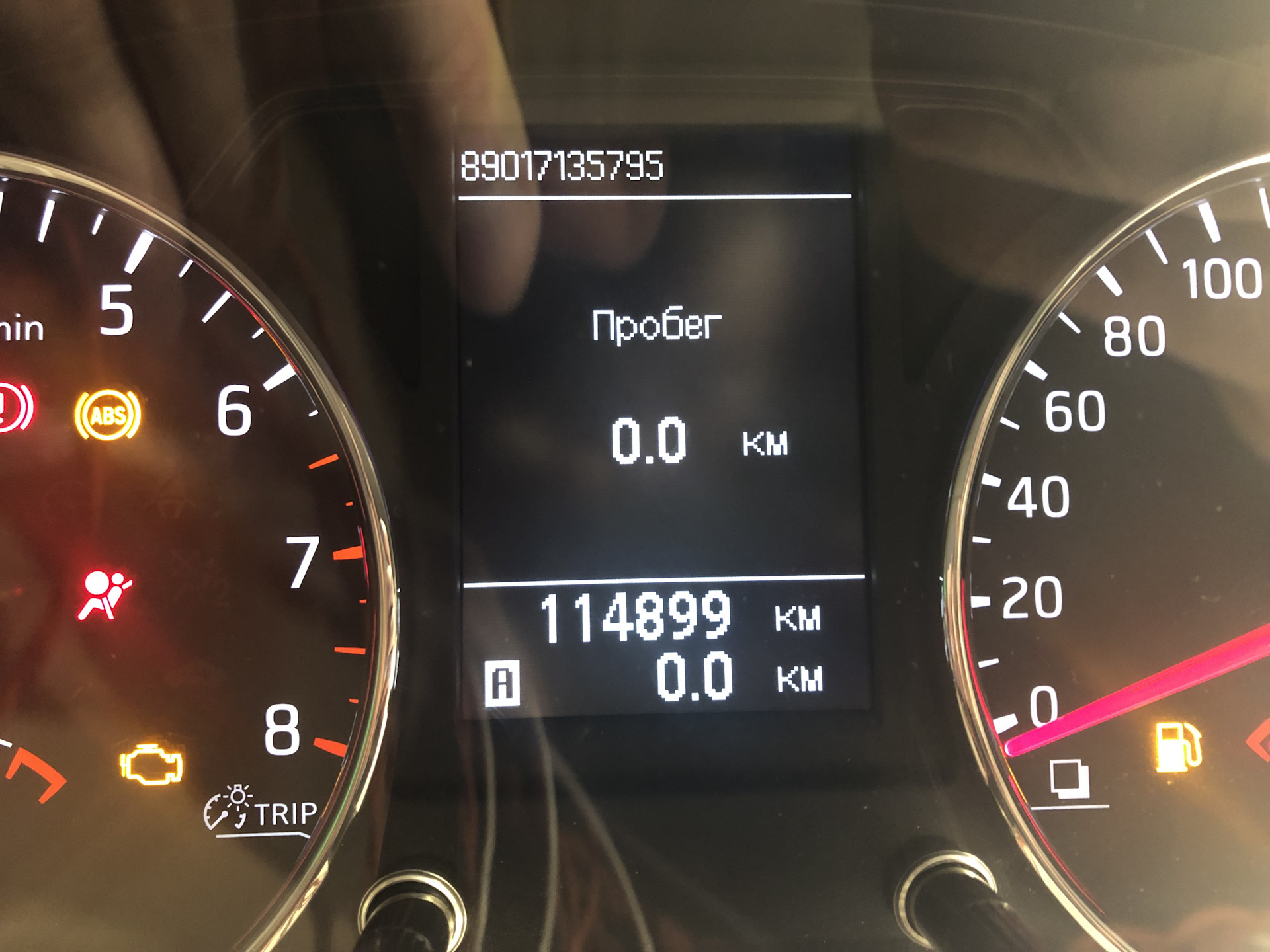

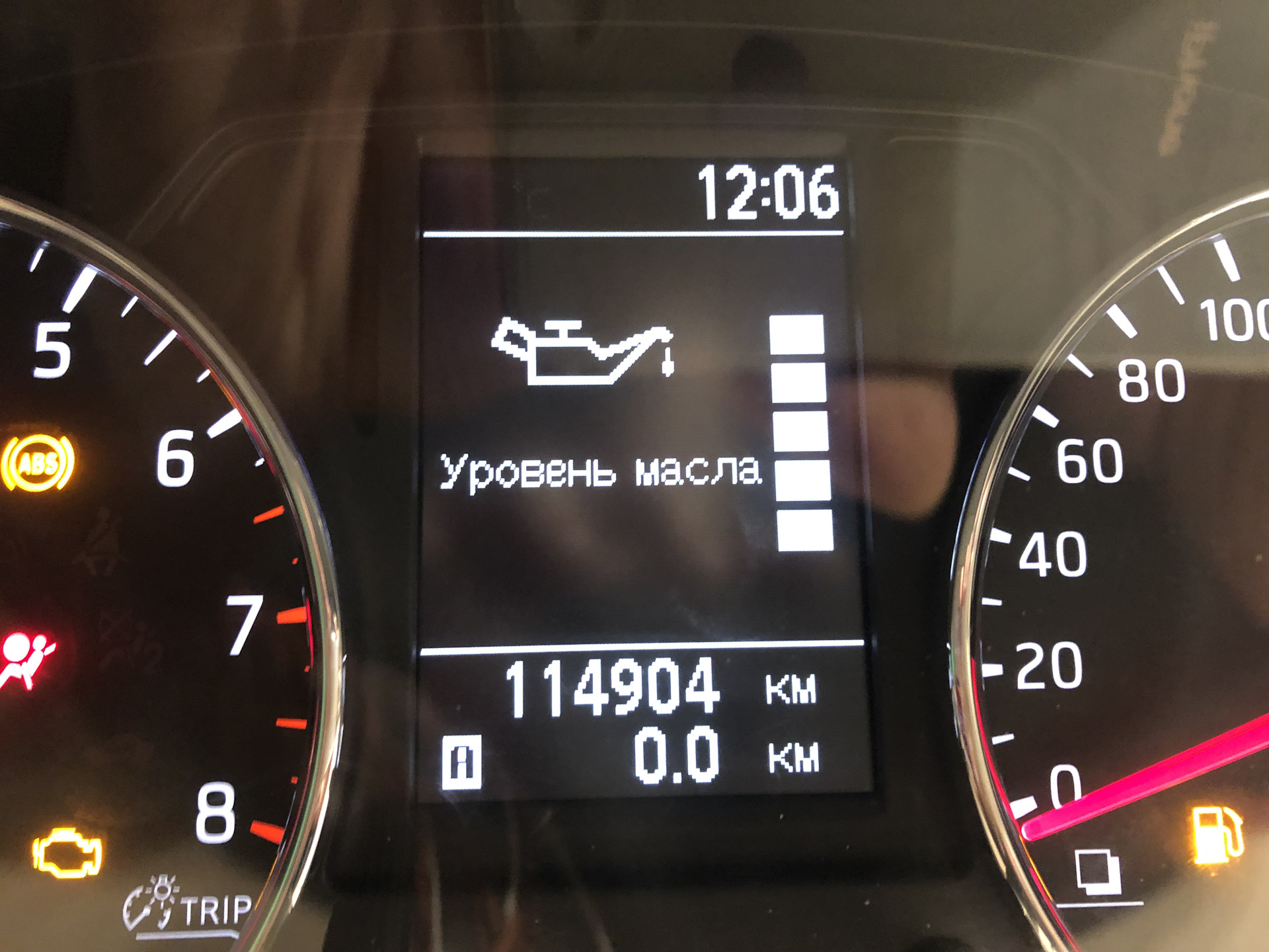

Результат:
Если нажать кнопку:
Тест №1 датчик подключен:
Тест №2 датчик отключен:
Пасхалочка в тестовом меню:

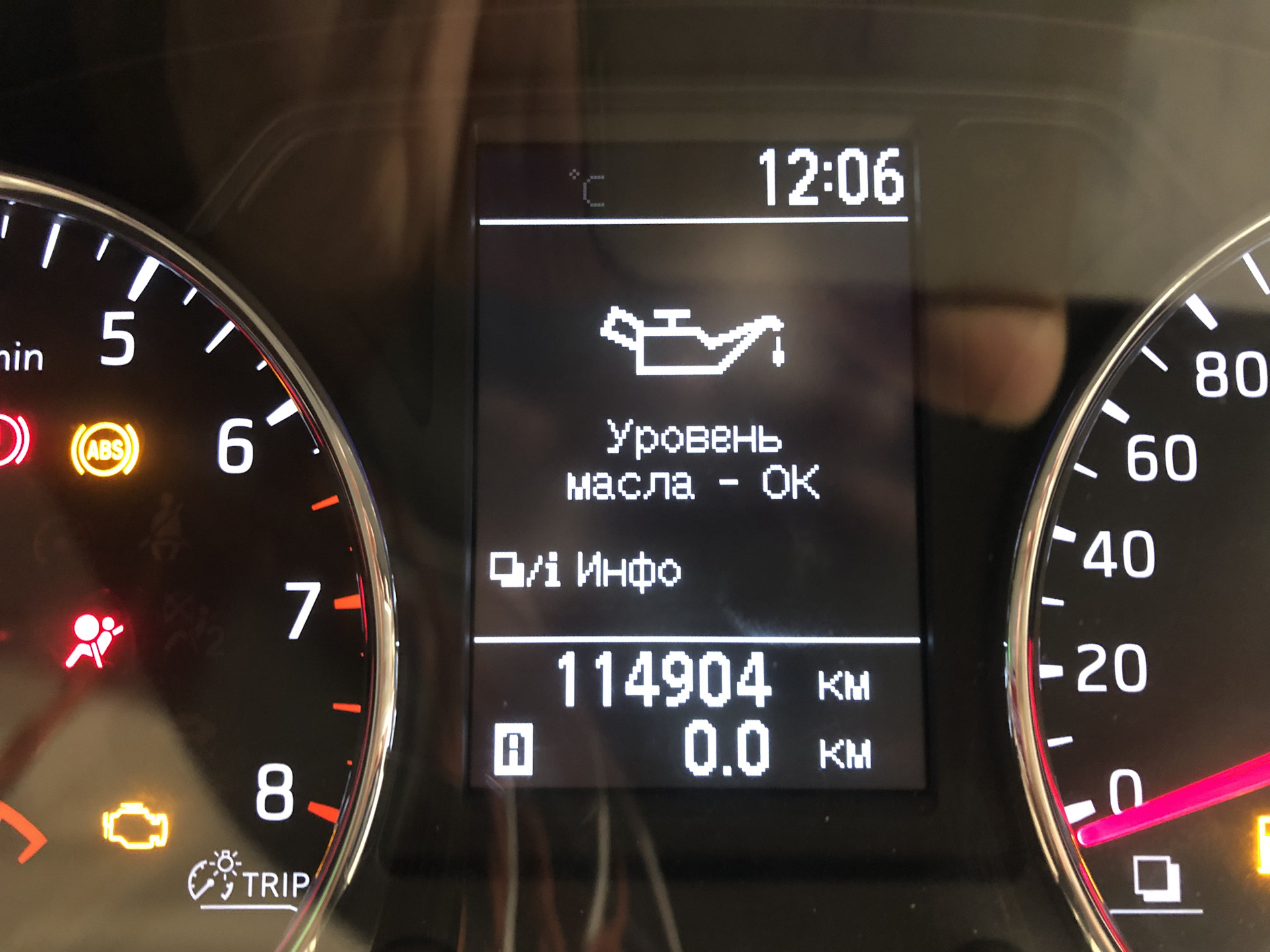

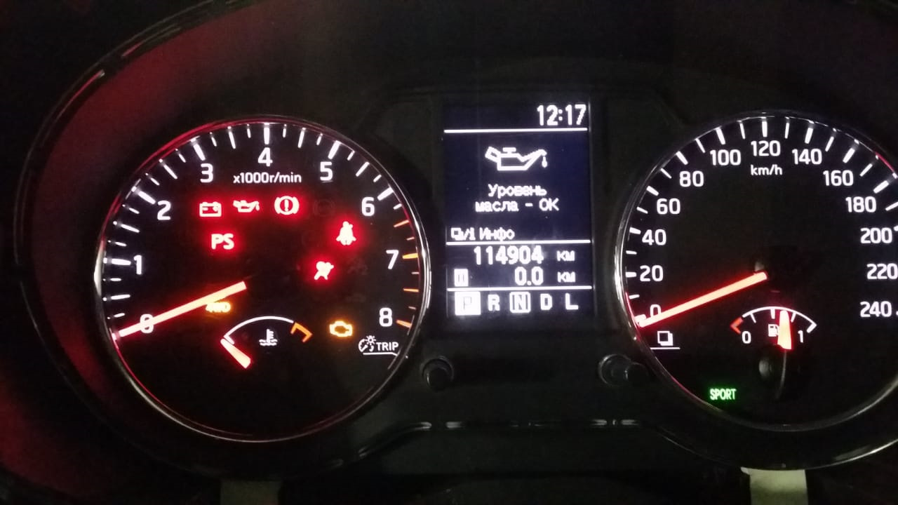

Результат на подопытном автомобиле:
Если нажать кнопку:

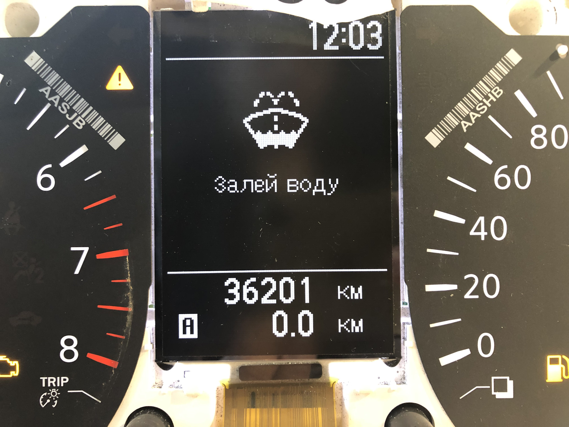

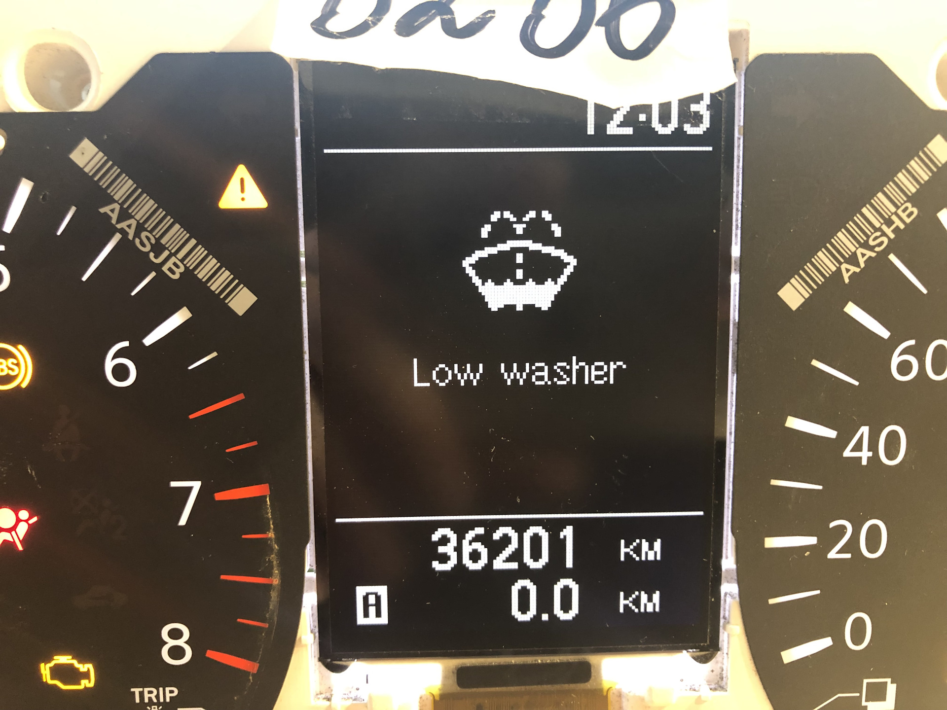

Между делом(**) разобрался с индикацией низкого уровня омывайки/незамерзайки:
Правда ленивые разрабы на всех языках оставили "Low washer", но это не беда:

Проверено, работает корректно.
