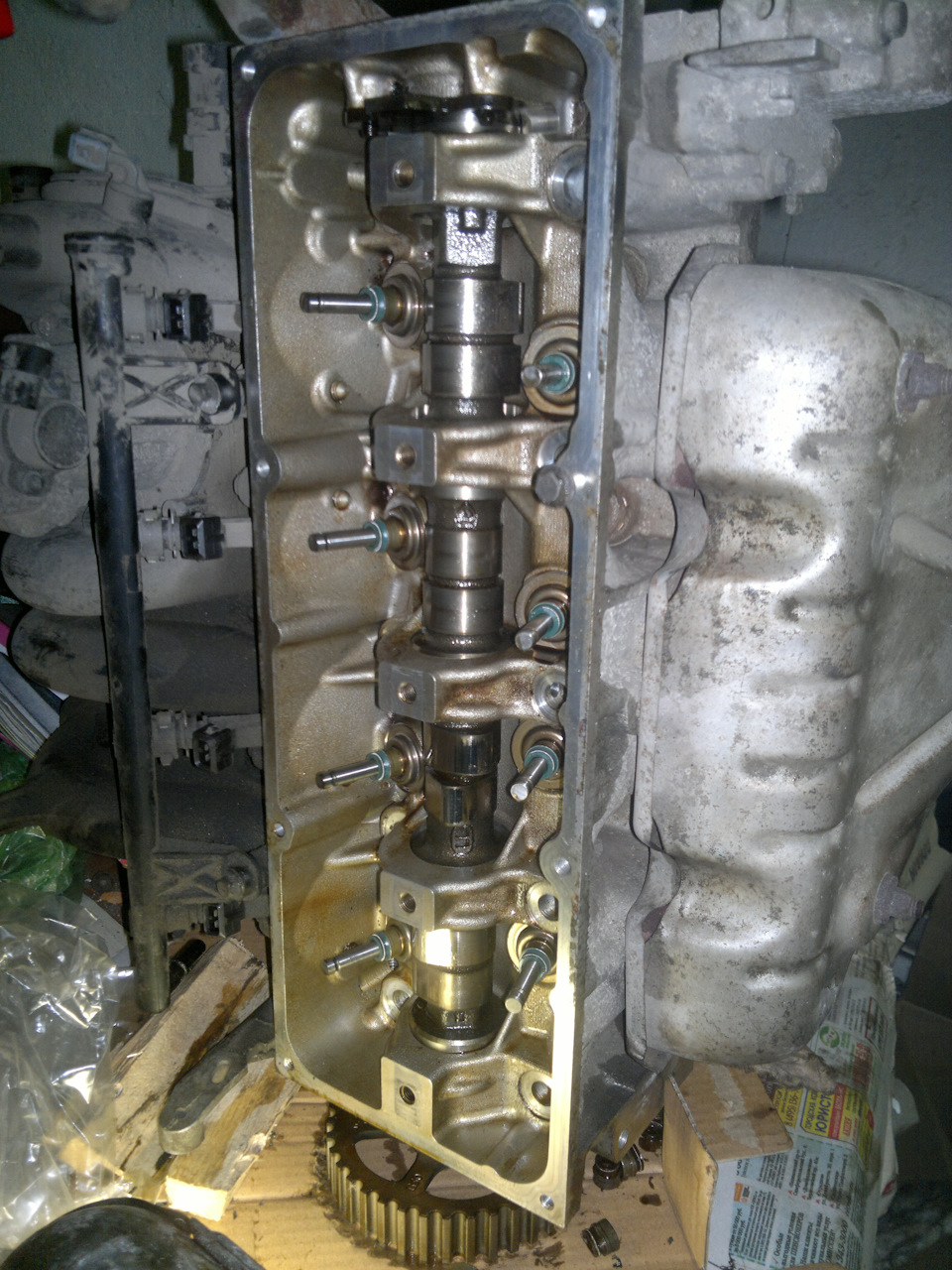

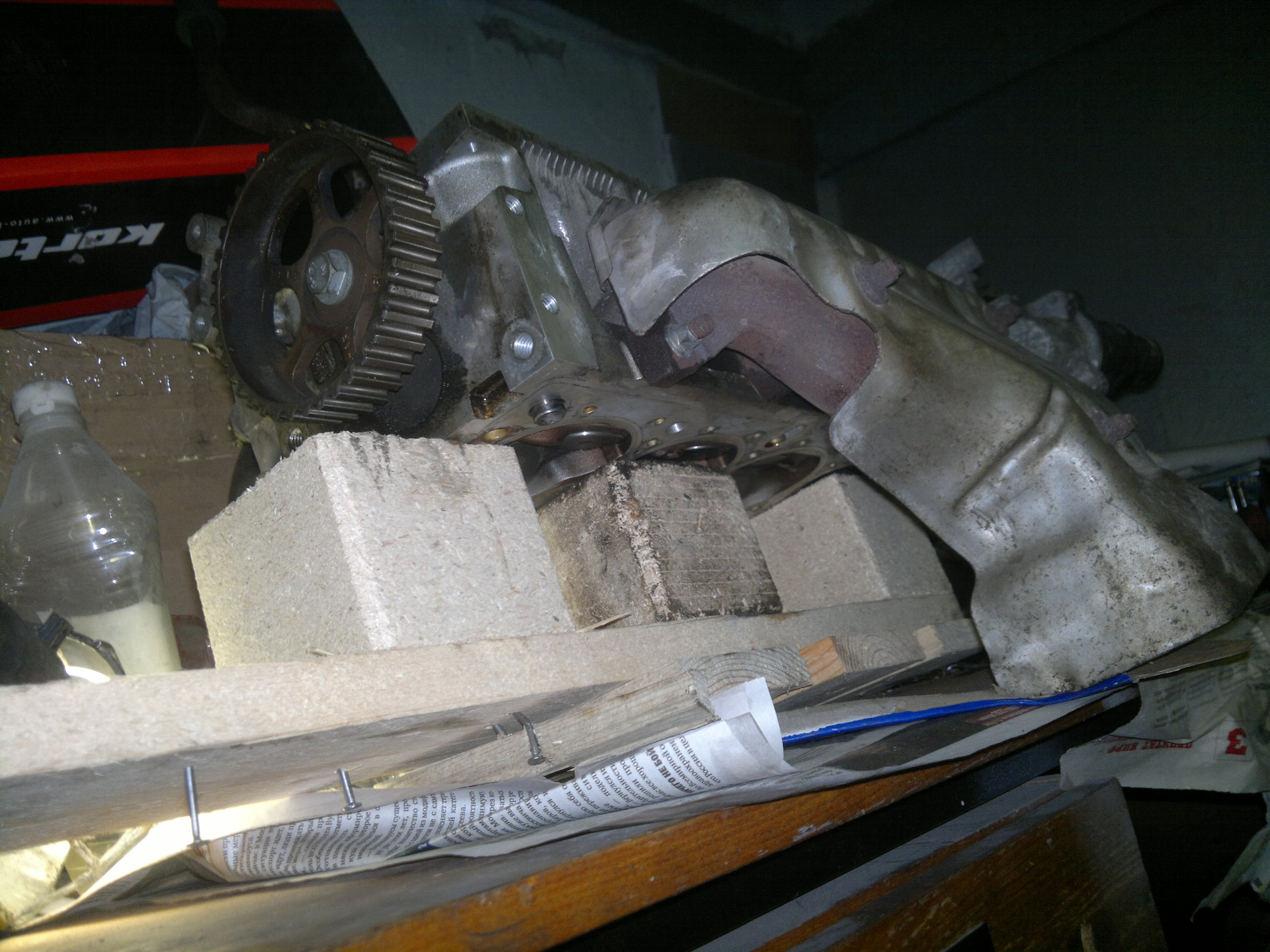

Renault Logan 1.6 8v K7M 710. Пробег 137 т.км.
Начало здесь — www.drive2.ru/b/557386700536414440/?from=blog

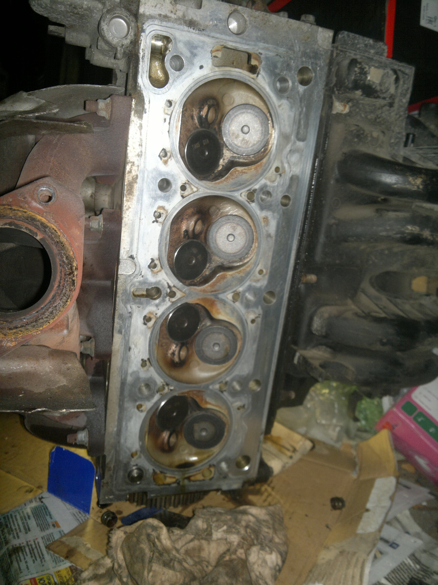

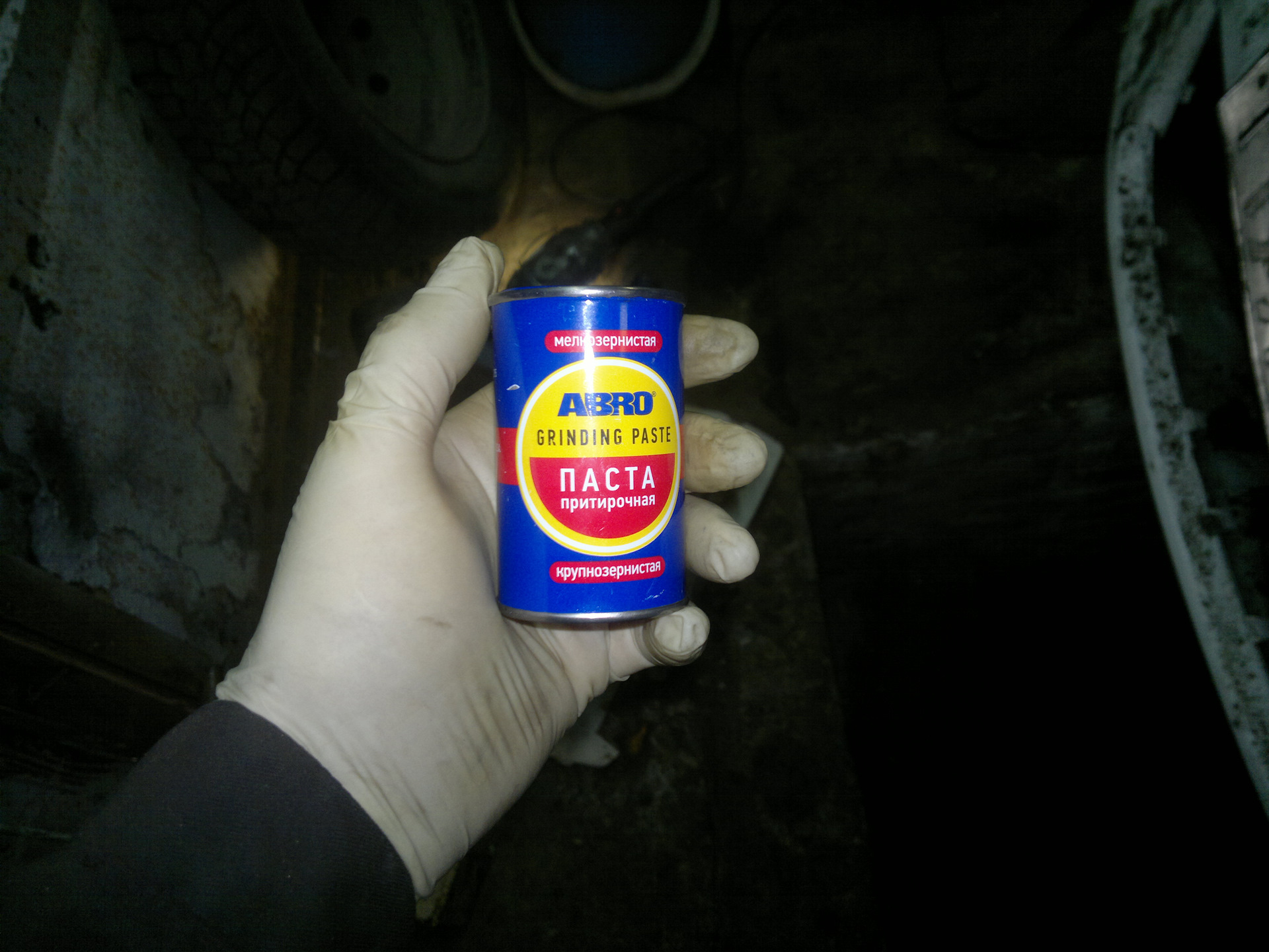

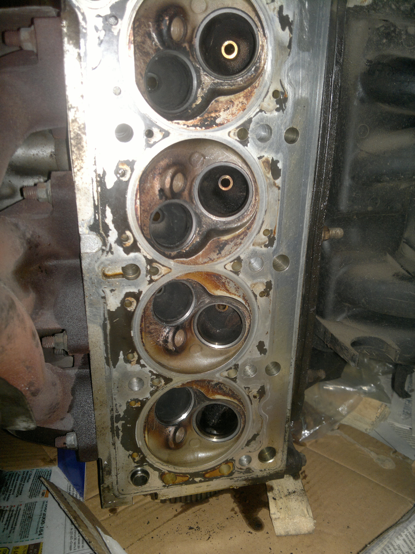

Сегодня приобрел притирочную пасту ABRO за 168 р – там с одной стороны мелкоабразивная, с другой — крупноабразивная. Пользовался в основном мелкой, т.к. кроме очистки и шлифовки привалочной поверхности царапает/шлифует и сам клапан.
Заодно взял маслосъемные колпачки. Расхода масла особо не было, но старые подзадубели, а движку еще ездить. Взял 2 комплекта клапанов Asam – когда проверил старые, вставив в дрель, на всех было небольшое искривление от встречи с поршнями. Также решил заодно поменять и сальник коленвала, хотя тысяч через 23 менять и ГРМ. Ну пока все разобрано, удобнее подлезть. И прокладку ГБЦ ессно, прокладку клапанной крышки поставлю старую с герметиком, дешевых пока близко не купить.

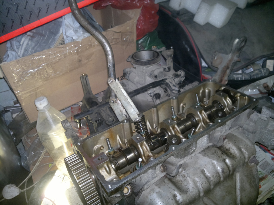

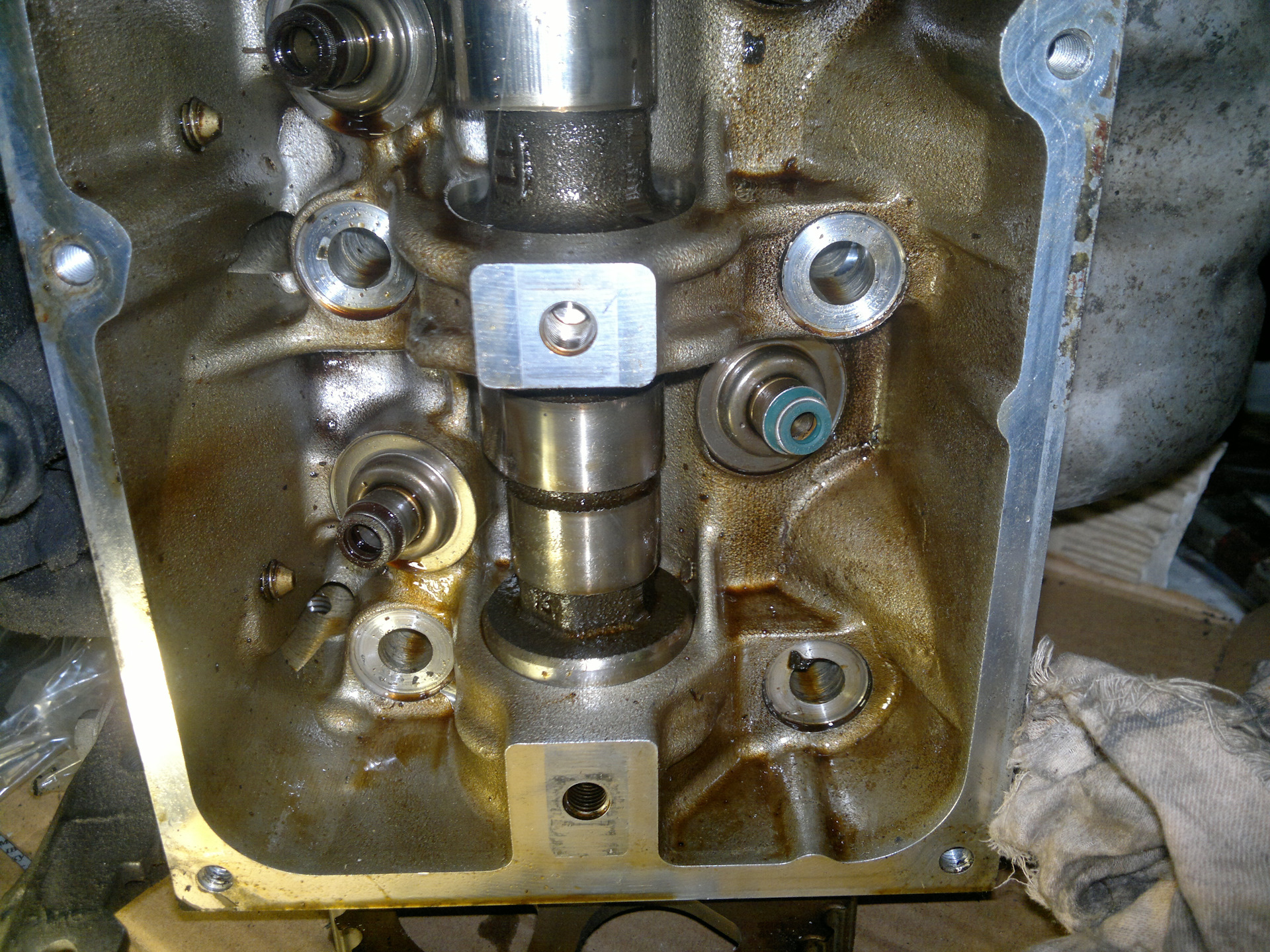

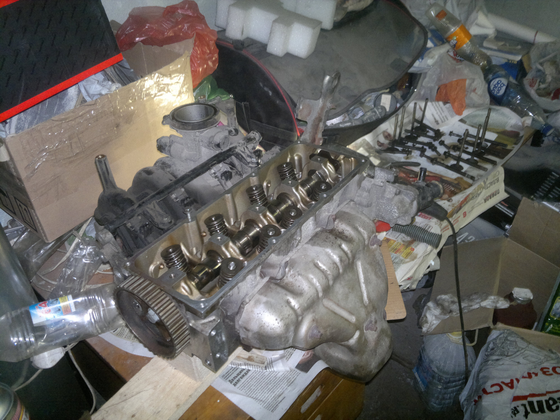

Оставалось 4 часа для работы… Поменял маслосъемные колпачки – по инструкции не рекомендуют их поддевать отверткой, чтобы не сломать направляющие клапанов, а также не рекомендуют крутить. Я брал пассатижами и, вращая туда-сюда, сдергивал. Для установки новых использовал молоток и удлиненную головку ¼ на 12, что ли. Когда колпачек садиться на место, звук от ударов сразу становиться металлическим.
Потом помучался с сухарями – кстати, в наборах клапанов идут и новые сухари, блестящие с выпускными и черные с впускными ) Рассухариватель вазовский, пружины перекашиваются, а я делаю это раз в 15 лет… Ну, собрал-таки. Затянул ось коромысел на 23 Нм.

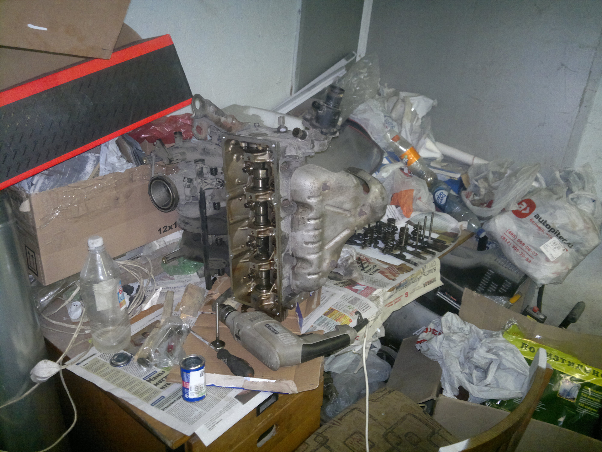

Кстати, клапана притирал просто дрелью, на небольших оборотах в обе стороны.
Потом сальник коленвала – сидит глубоко, мелких отверток не осталось. В итоге, большими отвертками и молотком загнул его внутрь и выковырял. На этом рабочий день и закончился… Сильно ГБЦ не намывал, как это любят делать настоящие мотористы, просто почистил немного от грязи, нагара и масла, и все.

Выпускные клапана магнитят, не пробовали?
Товарищ зажимал их в резиновую трубку, соединенную с дрелью. А я исключил лишнее звено, благо доступ на Логане хороший — зажимал сам клапан в дрель.
Вы же понимате что это неправильно?
Мотор сказал, что нормально ))
тоже раньше так делал. но это неправильно, так как убиваются втулки. лучше от руки, есть спец цанговый зажим в запчастях лады даже продаётся) и 6 мм и 7, 8. вот им быстро выходит.
Если цанговым зажимом на дрель фиксировать, то то же самое, что просто дрелью зажать. А вот если через трубку резиновую, но смягчаются боковые моменты от перекосов, остается в основном только осевой и вращательный.
В смысле тоже самое, ты сравни обороты от руки и дрели. Тут скорость убивает втулки, а не резина или что там по твоему. Я тебе пишу что от руки делаешь, а не через дрель. От руки лучше выходит. Зачем переделывать то, портить приспасобу?
А, понял тебя. Но если кратеры есть, то вручную — это полдня сидеть. У меня столько усидчивости нет ))
Есть многочисленные примеры, как после дрели пришлось втулки менять ?
Всегда списывают на качество втулок. Люди такие. а по делу истерлись. Краторы отлично прирезаются

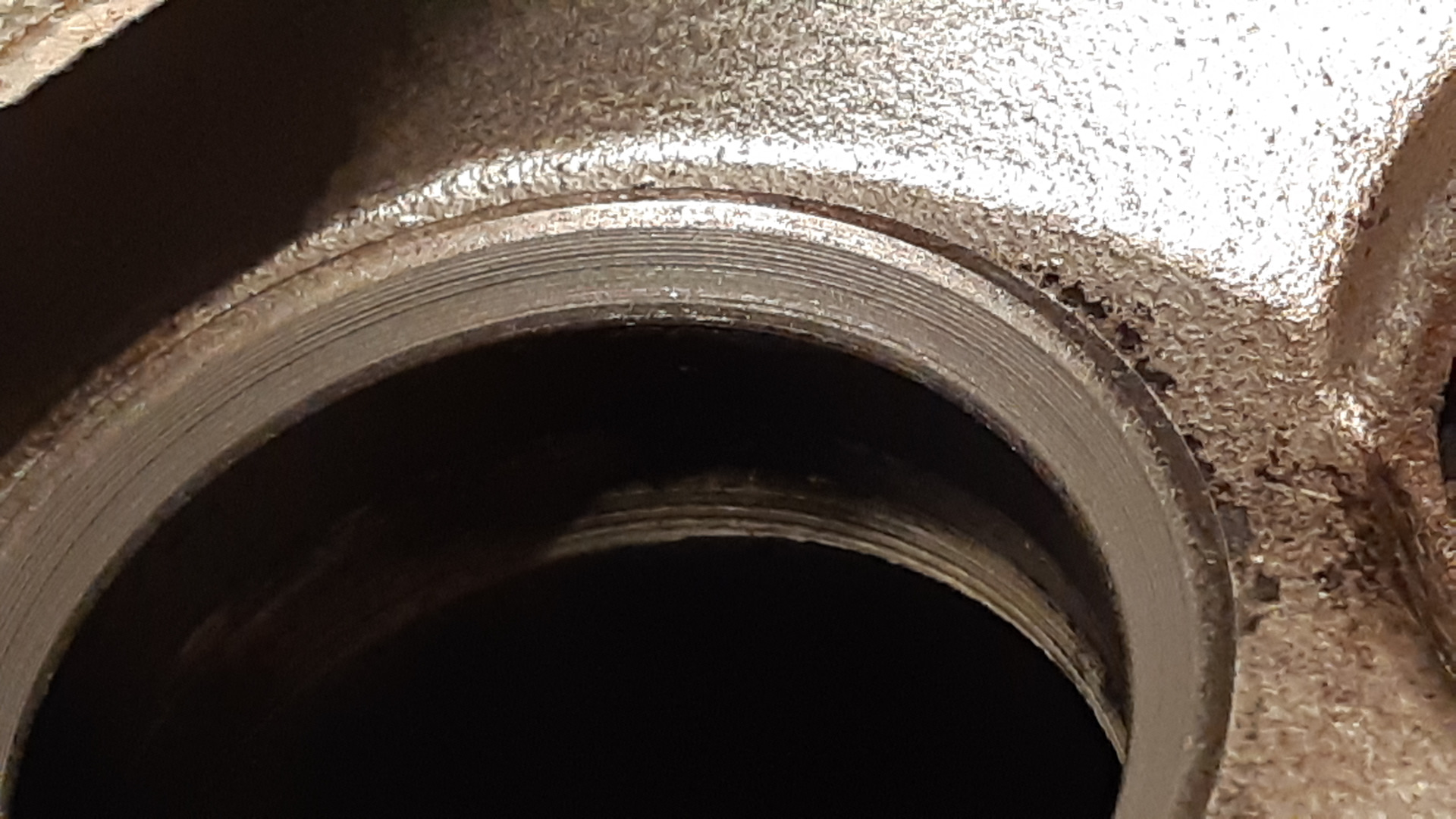

Как качество пасты?
Не с чем сравнить. Мне показалось, что грубая немного царапает поверхность.
В целом, свою работу сделала, машинка бегает )
Мне тоже не с чем сравнивать. То я и имел в виду понравилась ли?
Че и спрашиваю, такая же фигня. Начал притирать сразу мелкой. А она оставила борозды. Разве так должно быть? Скажу даже больше. Крупнозернистая такого следа не оставляет. Но и клапан держит хуже.
Короче притер как смог. Ещё не запускал
Alexcrab
Ого! Нет, я до такого не доводил!
Даже не стал полностью все кратеры стачивать на привалочной поверхности, чтобы лишнего не царапать.
Думаю, сравнивать надо с пастой ГОИ, раньше только ей и пользовались.
Так а что ж не доводил… это результат мелкого зерна после притирки около минуты
Я дрелью притирал. Как блеск был по всех привалочной поверхности, так и останавливался.
Очень странно. Она же не на столько мелкая
