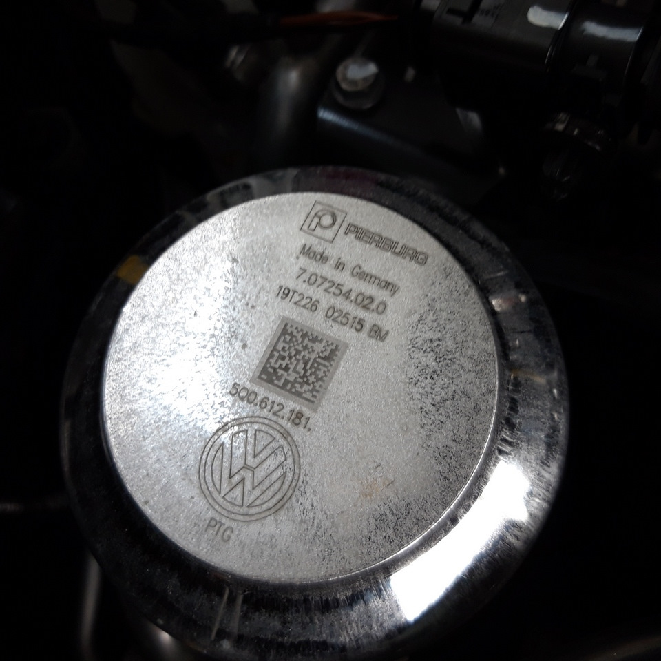

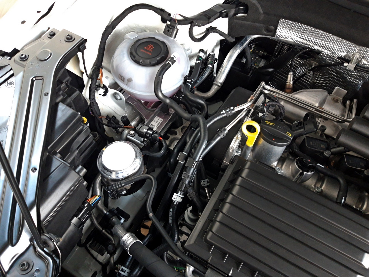

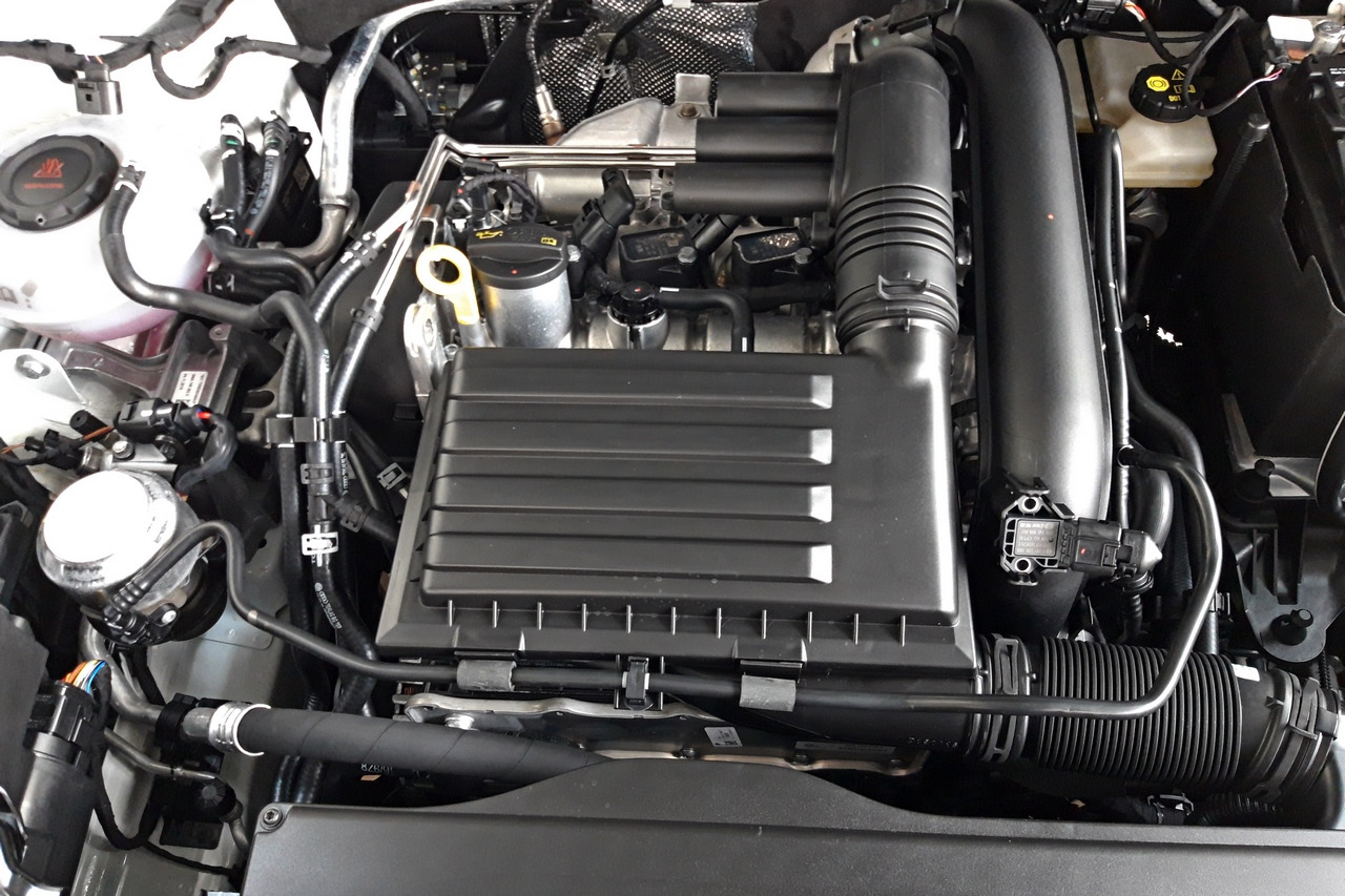

Пробегал тут на днях мимо Карока у ОД.
Думаю, надо заглянуть, что-там под капотом — что бы потом не удивляться ))
я уже вижу, как эту трубку всем будут отрывать при смене фильтрующего элемента воздушного фильтра и потом все эти сопли будут болтаться ))
Шучу.
Но мысль проскользнула ))
Хочется спросить, а что мешало вакуумник впихнуть сюда ?

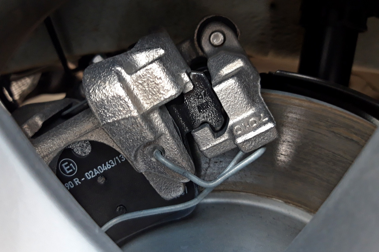

Передняя тормозная система — такая же как у А7, ничего интересного, просто и надежно
подобное стоит на Ауди А3 на MQB (система ATE)
несколько раз сталкивался с такой системой, проблем нет, кроме того что направляющие пазы любят забиваться и колодки через год начинает подклинивать, не углядел — чуть позже меняешь колодки ))
Так что раз в год по весне с пивом в гараж на профилактику ;)
Из плюсов — пальцы не обслуживаемые с такими же направляющими втулками как у передних АТЕ на PQ платформах.
Все разбирается просто и без интриг.
Эл. ручник — Вася в помощь ;)

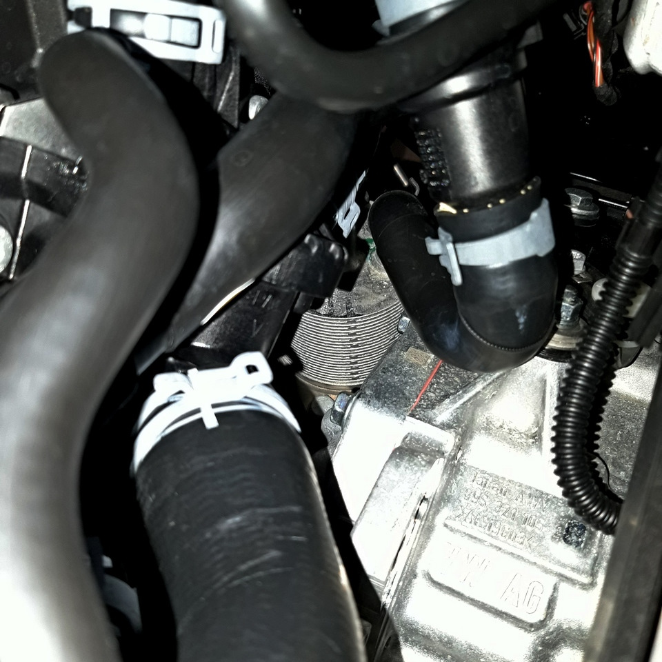

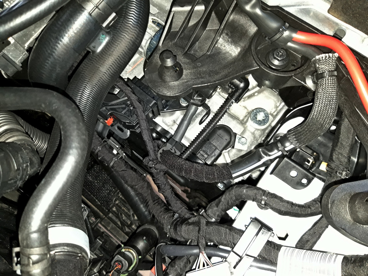

Ну а вообще меня интересовала трансмиссия, тобишь 8ми ступенчатый автомат любимой фирмы
А еще точнее, меня интересовал вот этот момент:
свечку вагу за здравие, не оставил сирот без хлеба )))))
Так что сразу требуйте внешнее охлаждение АКПП у Саши Trancool — это сбережет вам полторы сотки на ремонт акпп ;)
Ну а кто не планирует заниматься "херней" и честно ездить к ОД с необслуживаемой коробкой — рекомендую менять в ней не убиваемое масло раз в 30К — судя по увиденному, коробка "из серии" как на 70й Камри.
Статистика по этим коробкам утверждает, что Тойота тоже начала вешать лапшу на счет вечной акпп, и не сменяемой жижы.
Результаты не заставили себя долго ждать — после 100К начинаются проблемы.
Чтобы вы понимали, чем больше ступеней, тем больше переходных моментов, больше износ и более быстрое насыщение АТФ износом ну и бла-бла-бла по поводу 8 ступок с таким охлаждением ))
У тойоты оно хотя бы адекватное.
А коробка тут такая же, без поддона, сначала думал, что для замены фильтра нужно снимать фронтальную панель, ан нет — судя по схеме нету фильтра от слова "совсем" ))
Так что меняйте масло чаще!

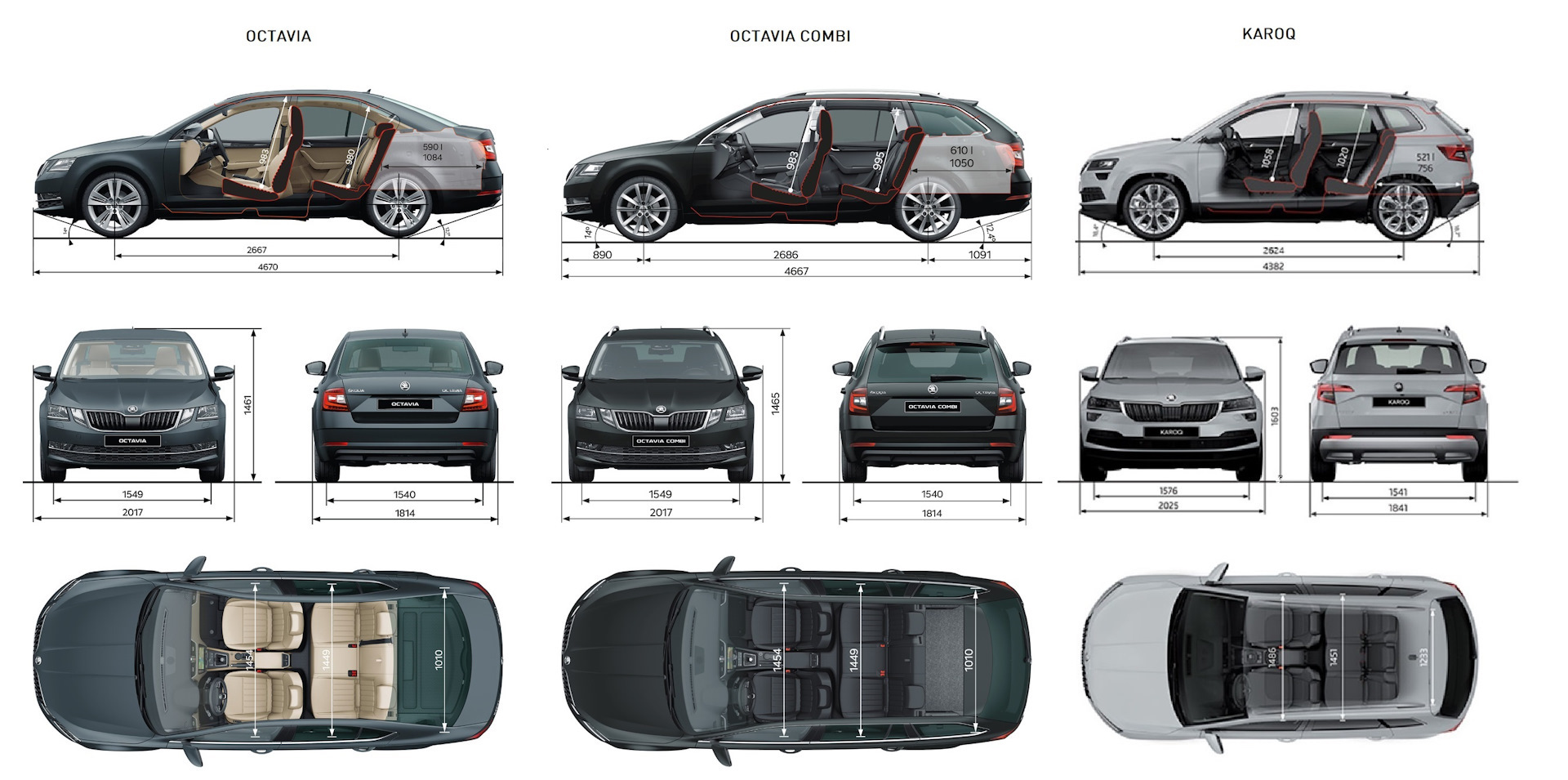

Лично я А7 1.4 +дсг7, точно не стал бы менять на это (!)
багажник маленький (в сравнении с А7)
на заднем сидении места нет, я за самим собой сесть не влез ))

К сожалению, снятием фронтальной панели не ограничится, если менять фильтр. Он еще глубже.
по Этке там наличие фильтра вообще не указано, видимо есть служебный меняющийся при разборе самой кпп, т.е. тот который "на весь срок службы"
именно поэтому я рекомендую менять масло раз в 30К — хоть так можно будет как то продлить срок службы акпп более чем заложенных 100К от завода

Сравнивать багажники 2 разных авто — без комментариев. Делать преждевременные выводы — пик ума.
преждевременные выводы по поводу чего ? (уточняйте)

Вооьще не понимаю для кого он такой нужен если Октавия будет больше и дешевле, ах да, на ней нельзя прижиматься к бордюрам
Больше внешне. А в салоне вполне не меньше размерами. Да багажник меньше чем у Октавии и даже Рапида. Но это все таки кроссовер)

Про тормоза задние прав! но если хотябы раз в два года делать профилактику, колодки послужат 120тыс км +
Тоесть у этой коробки нет выносного радиатора на передней панели ?
нет
тогда это гнусное барахло на 100 тыщ пробега
о чем и речь

Какую из них?))) Топливная со временем остекленеет и сама рассыпется.)
вакуумника, которая перед корпусом воздушника
