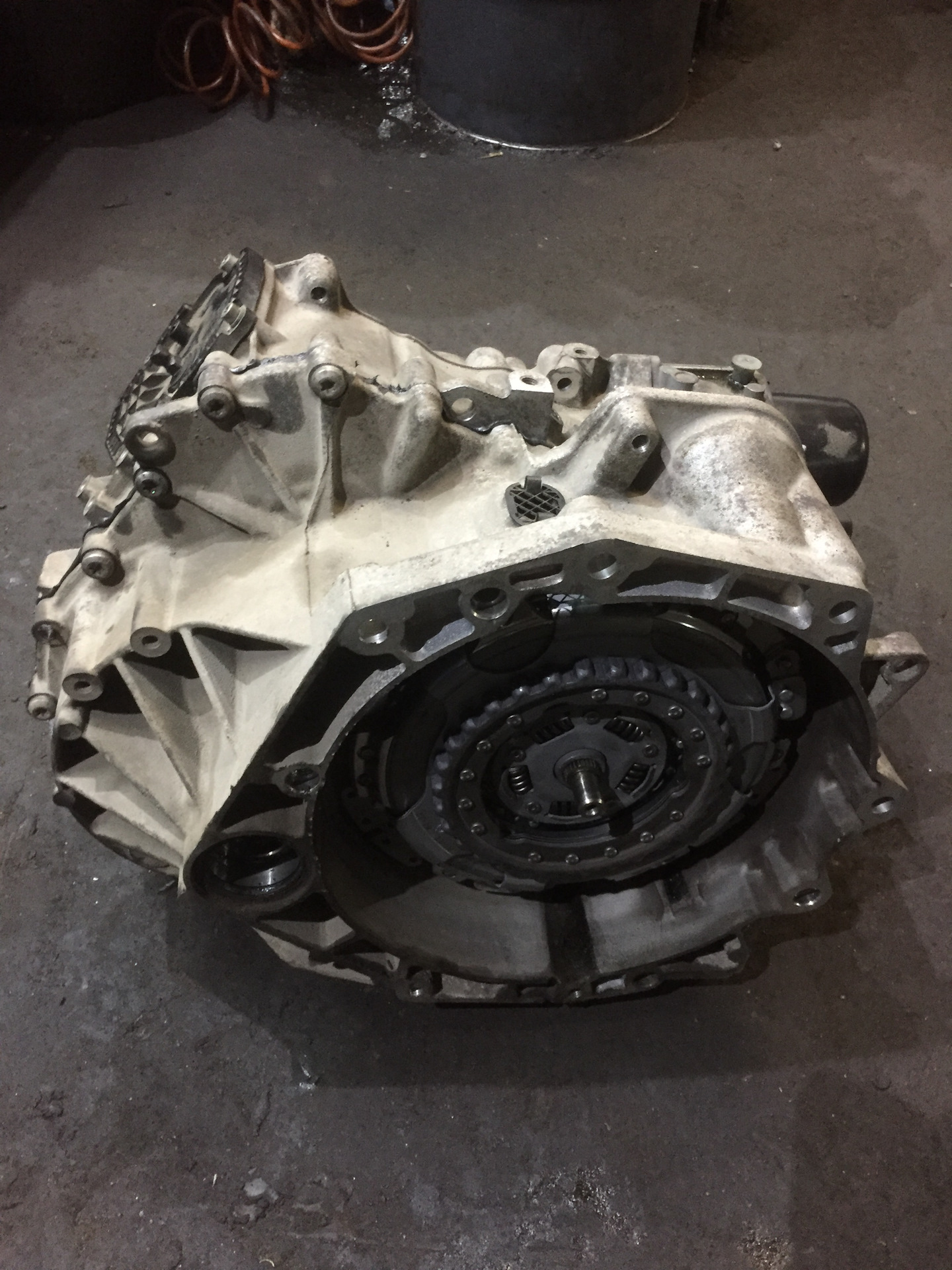

Довольно часто ремонтируем dq200, а постов про это у меня мало. Решил делиться с вами.
Приехала машина…
Пробег:
~70000км
Жалобы:
— моргает шестеренка
— не едет назад
— вперёд очень плохо, дергается

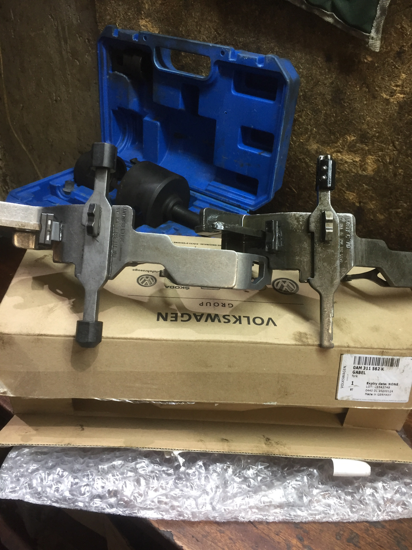

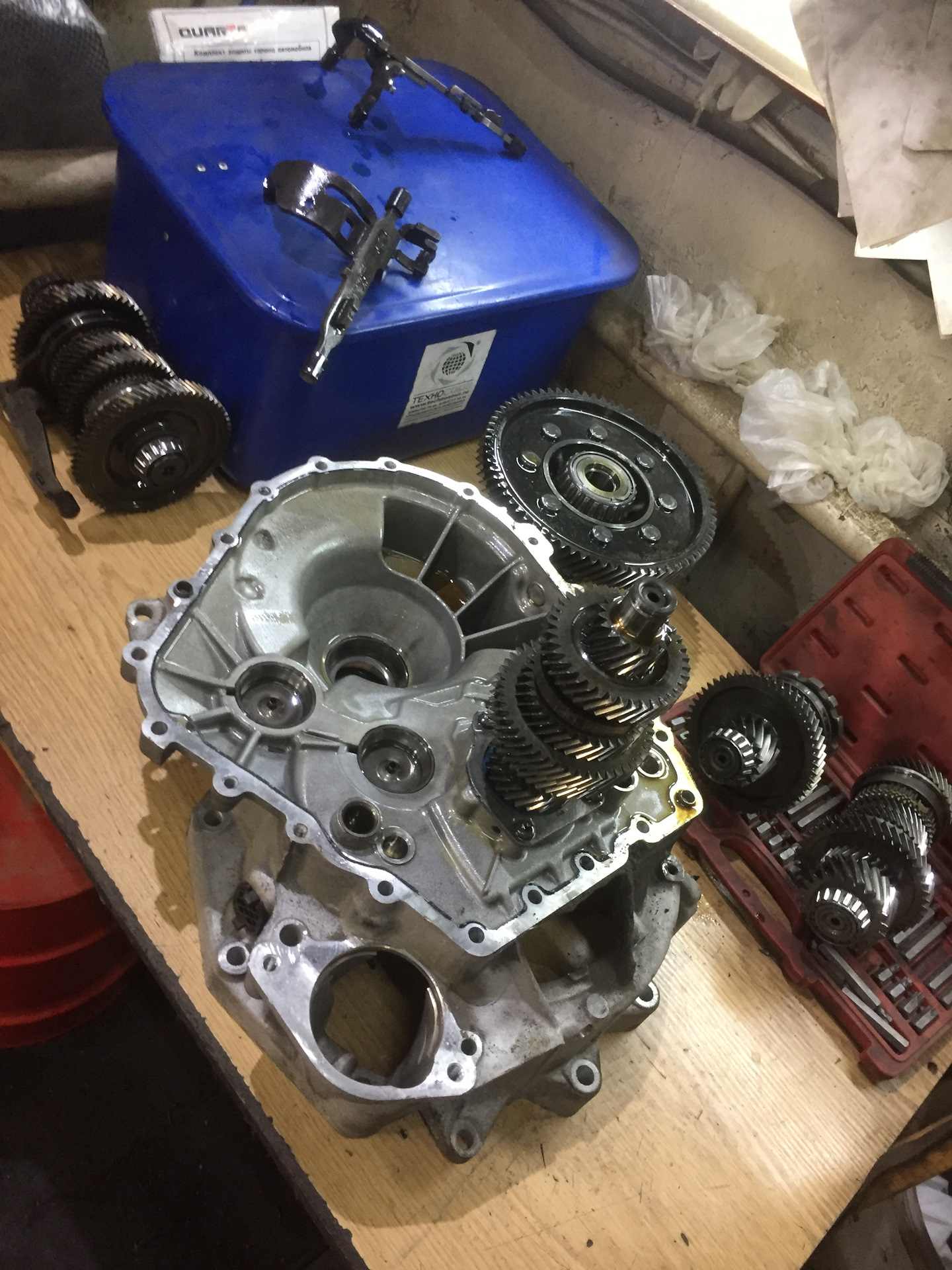

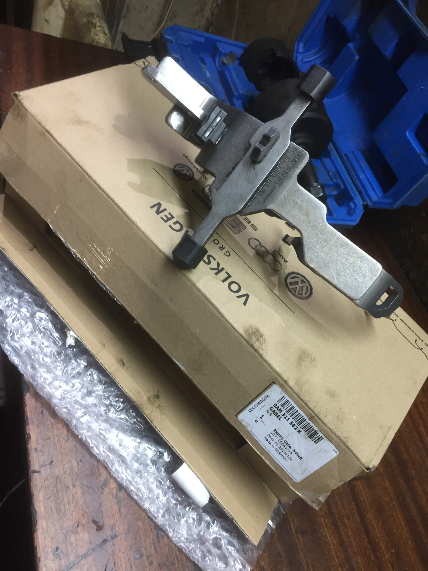

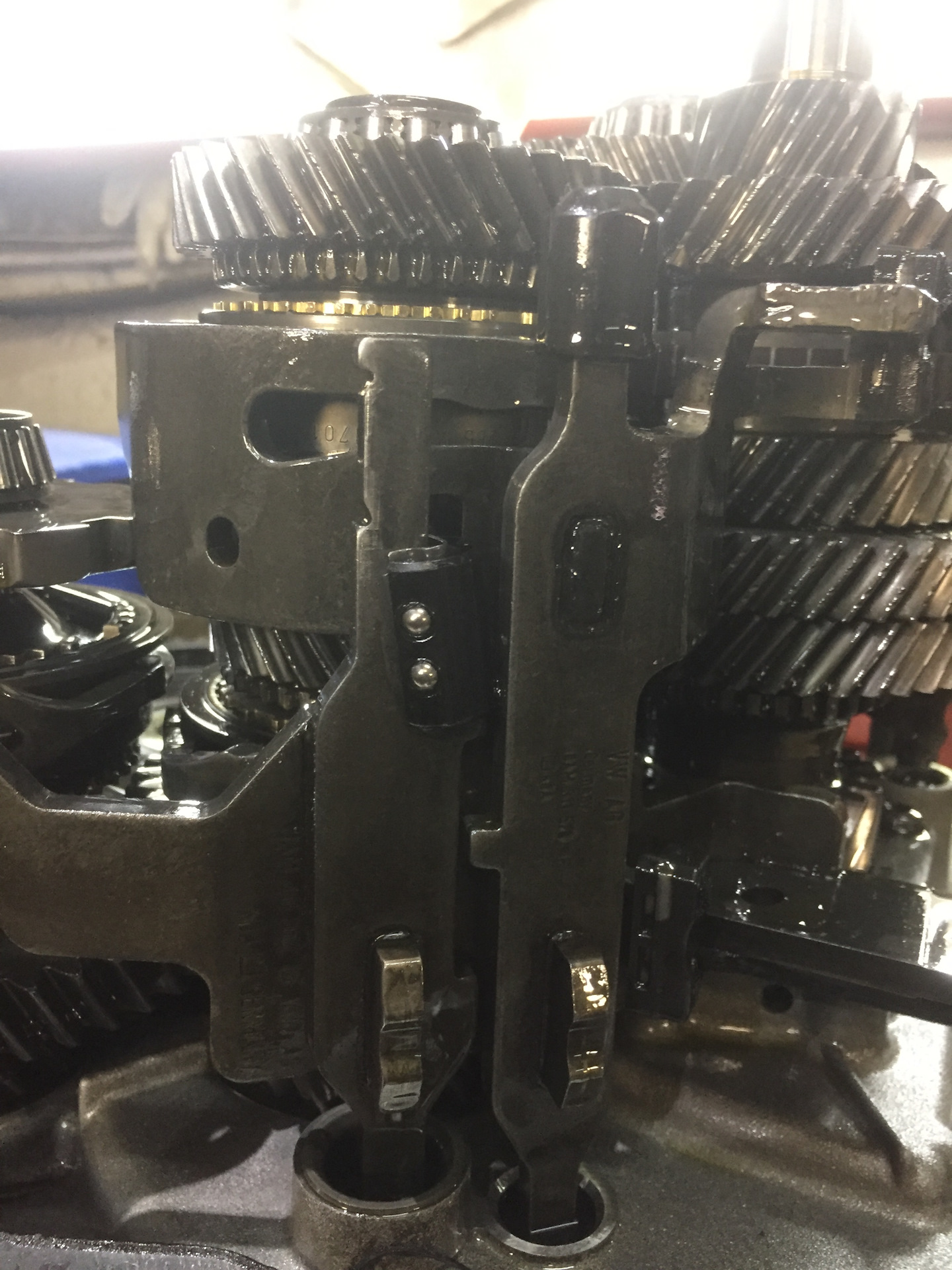

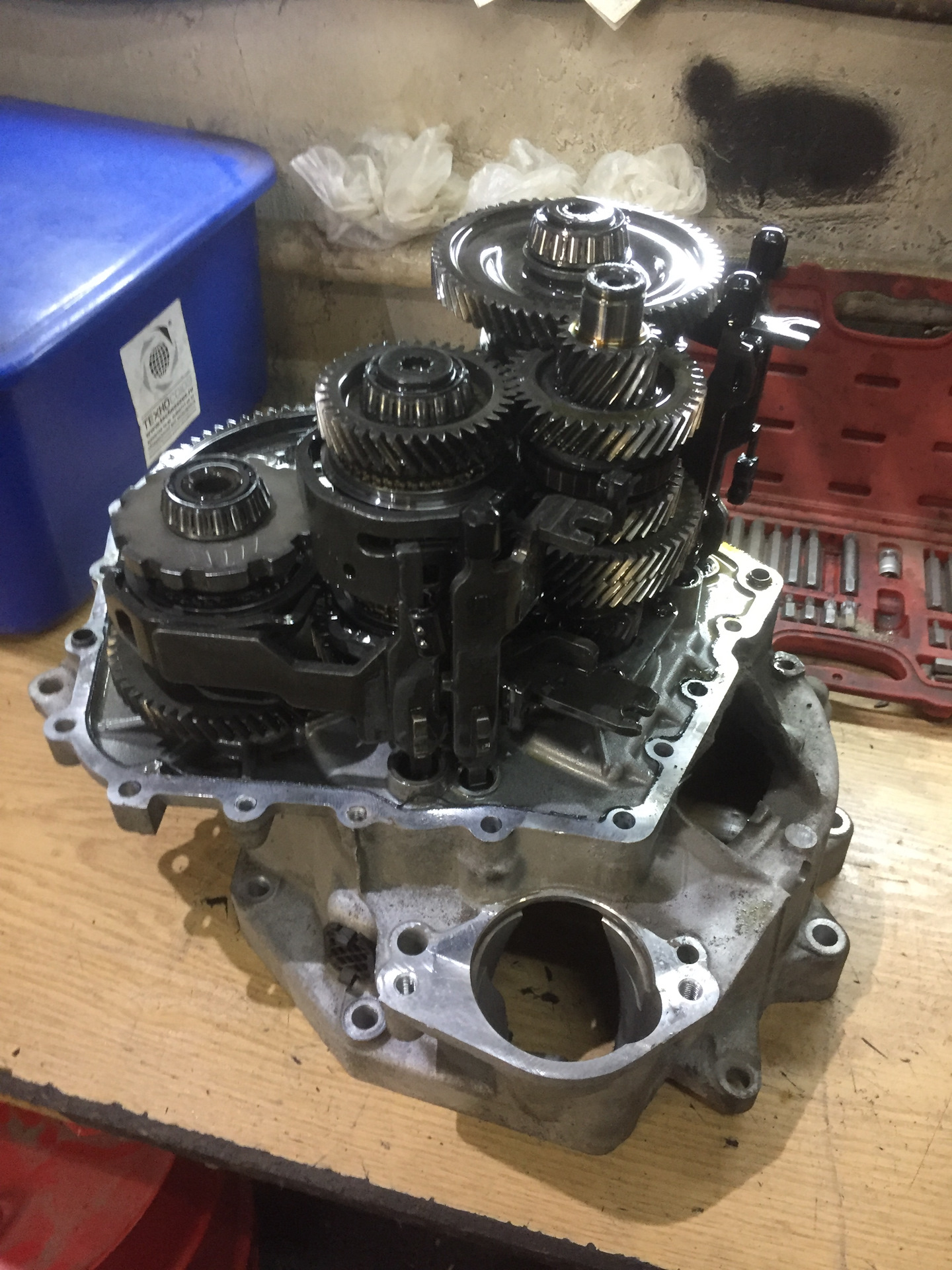

Ремонт:
— Замена вилки переключения 6/r
В памяти висит одна ошибка p173d
По пропавшей задней скорости можно судить о сломанном подшипнике на вилке передач R/6…но не всегда.
Для начала надо убедиться, что это именно Вилка. Для этого надо снять Мехатроник. Мы были практически в этом уверены, и клиент привёз Сцепление (сразу Заменить)…поэтому сняли кпп. Если же Сцепление менять не планируется, то кпп снимать не надо для того чтобы узнать вилка ли это.
В общем — мы убедились, это 100% подшипник вилки.

Я прошу прощения но как извлечь эти втулки. Сидят мертво
Ездите на подшипниках, а то потом всю коробку менять.
Привет. А втулки просто извлечь получается нужно? И без них устанавливать новую вилку?
Верно
Так это ж плохо без втулок. Алюминий раздолбает эта вилка и потом менять всю коробку
Втулка пластиковая
Про прочность что нибудь знаете?
Отмечу что другие три вилки сразу на втулках…

Всем привет! Мужики подскажите пожалуйста, тоже полетела вилка, точнее подшипник, интересен такой момент, скинул сцепление, устранил неисправности, и вот при сборке такой момент, при установке сцепления обратно, надо с чем то заморачиваться? А то слышал про зазоры какие-то? Сцепление старое ставлю, и вот озадачен. За ранее всем спасибо.
40 минут
лучше взвести конечно. Но можно и так.
Добрый день. А что еще рекомендуете менять при замене вилки? Подшипники, прокладки, болты?
Детали разового монтажа
