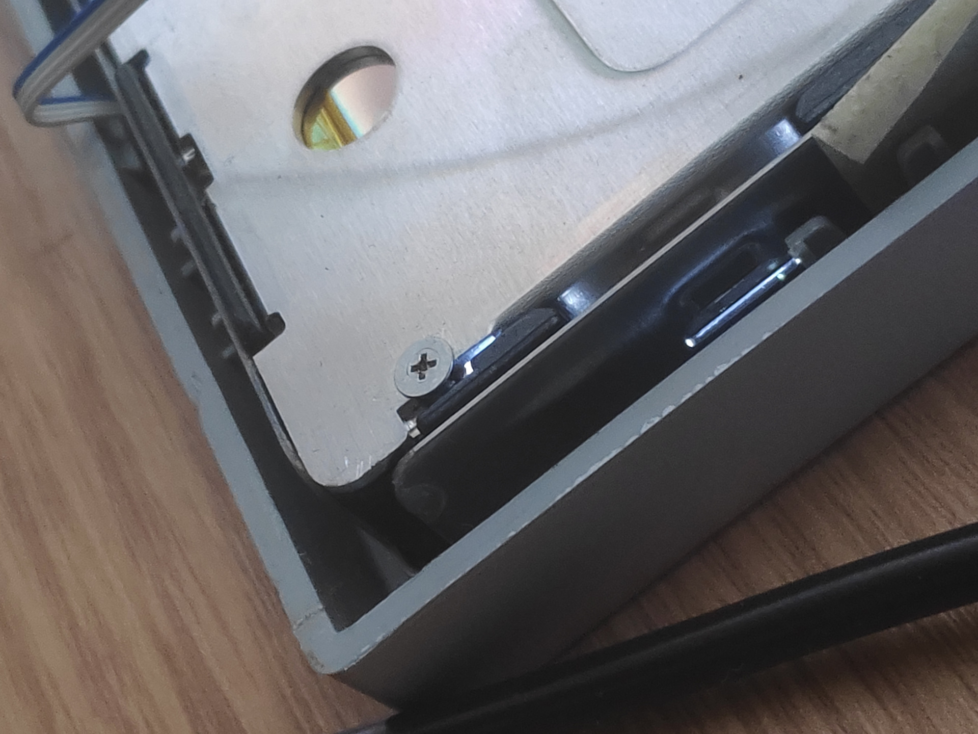

Загорается подсветка матрицы, и гаснет спустя 1-2 секунды. При этом со стороны инвертора доносится писк. Без разборки монитора такое не решается.
Разбираю, фото для справки прилагаю.

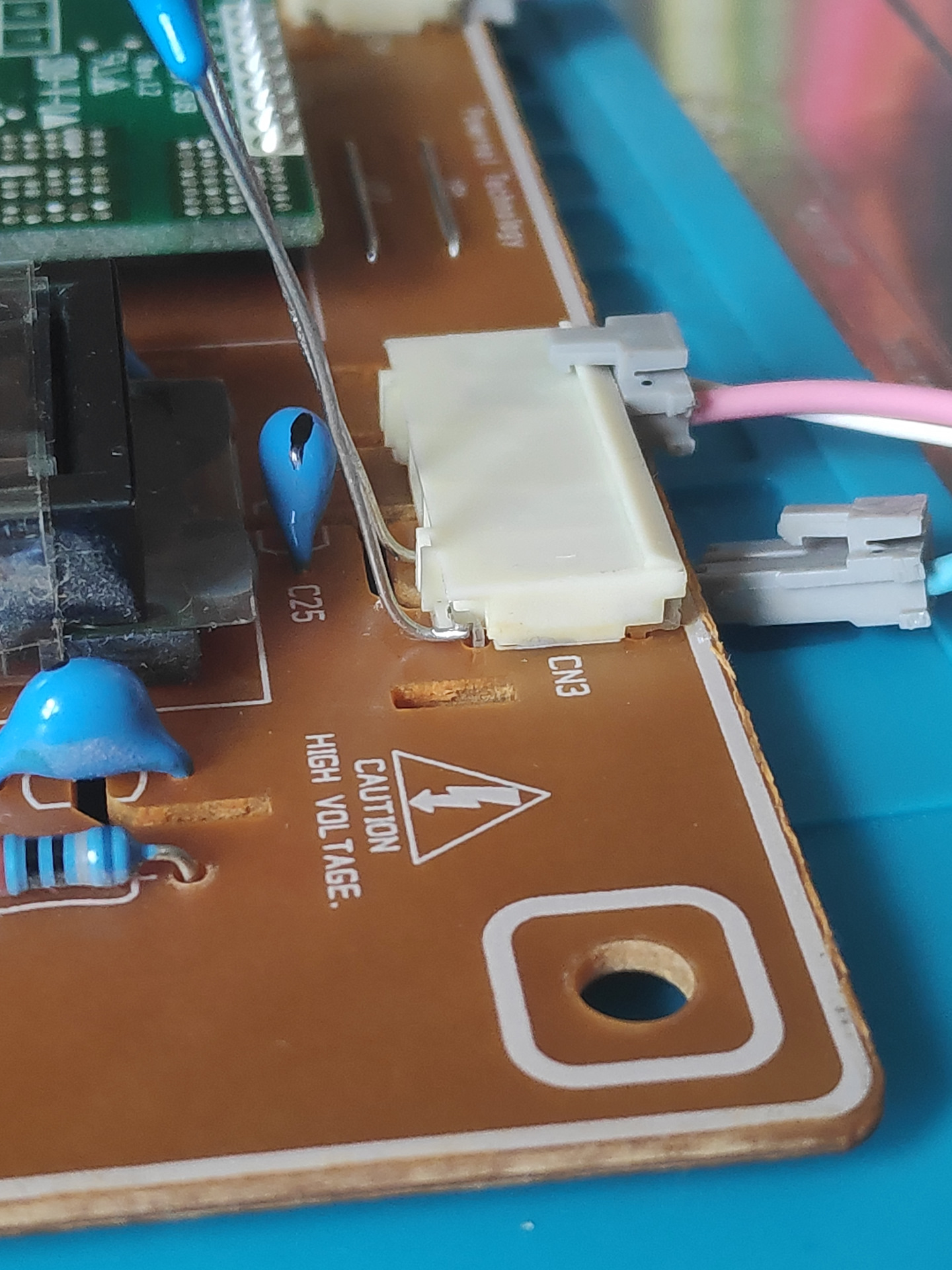

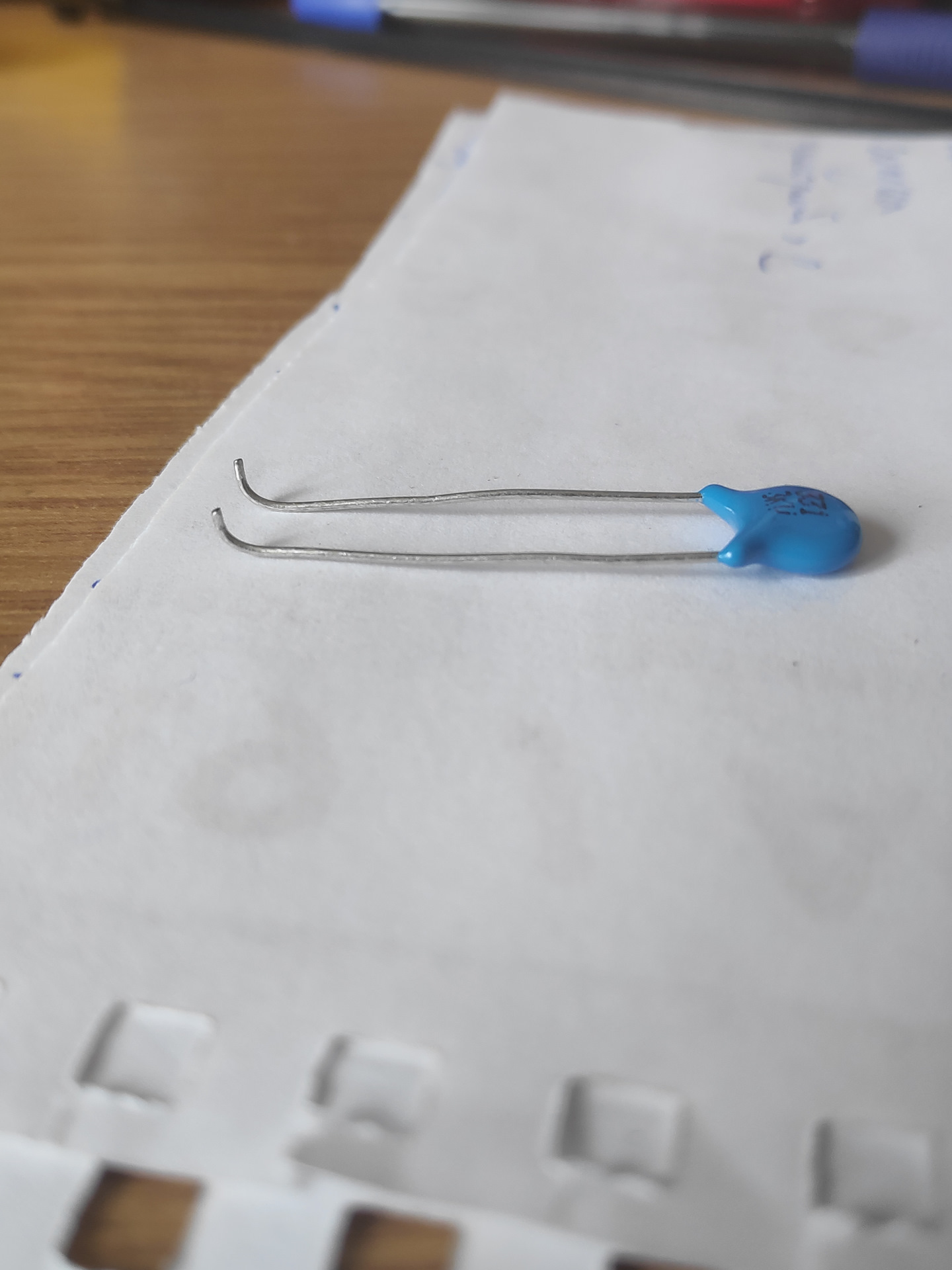

Теперь проблема заключается в том, что ремонт проводится в домашних условиях, и необходимого оборудования, например дежурной лампы у меня нет. Профильный сайт по ремонту electron55.ru/monitor/2-s…4-samsung-syncmaster-940n подсказал решение. Путей выхода из строя несколько, например установка эквивалентной емкостной либо резистивной нагрузки. Резистивная, мне не понравилась, потому что это дополнительные траты энергии на нагрев. А вот установка конденсатора самое то. В наличии у меня не оказалось подходящего номинала. Поэтому далее были заказаны несколько 331/3KV конденсаторов (330пФ) и перепаяны конденсаторы в компьютерных блоках питания.
17 апреля, заказываю требуемые высоковольные конденсаторы и на всякий случай пару резисторов (на случай резистивной нагрузки).
Заказ получен, теперь методом перебора нужно к каждому выхожу заместо проводов ламп (полярность у плёночных конденсаторов не имеет значения) подключить конденсатор, пока при запуске все лампы не начнут постоянно светиться (это заметно по углам неразобранной матрицы).
Для быстроты можно их плотненько вставить в зазор между платной и разъемом, фото прилагаю.
Мне повезло, и этой оказалась самая первая. Припаиваю окончательно с обратной стороны.
Монитор функционирует.

А если не повезло и при подключении конденсатора в первый разъем ничего не происходит, нужно поочередно в каждый из четырех раъемов втыкать или постепенно добавлять по одному конденсатору в каждый следующий разъем?
Приветствую! Поочередно в каждый, пока подсветка не появится.

Приветствую! По одному на каждую неисправную лампу
У меня такая же проблема с таким же монитором. Конденсаторы на БП не вздутые. Т.к. я не шарю, подскажи пожалуйста какой конденсатор надо купить, как правильно назвать его в магазине чтобы припаять его вместо лампы?
Привет
Называется плёночный конденсатор, ёмкость 330 пФ
При монтаже полярность значения не имеет
