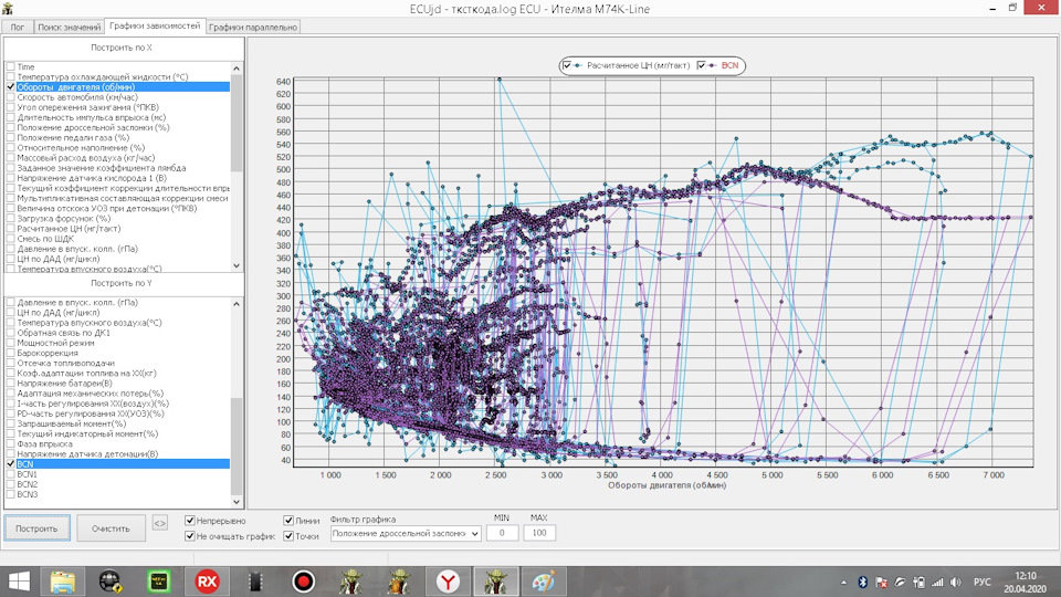

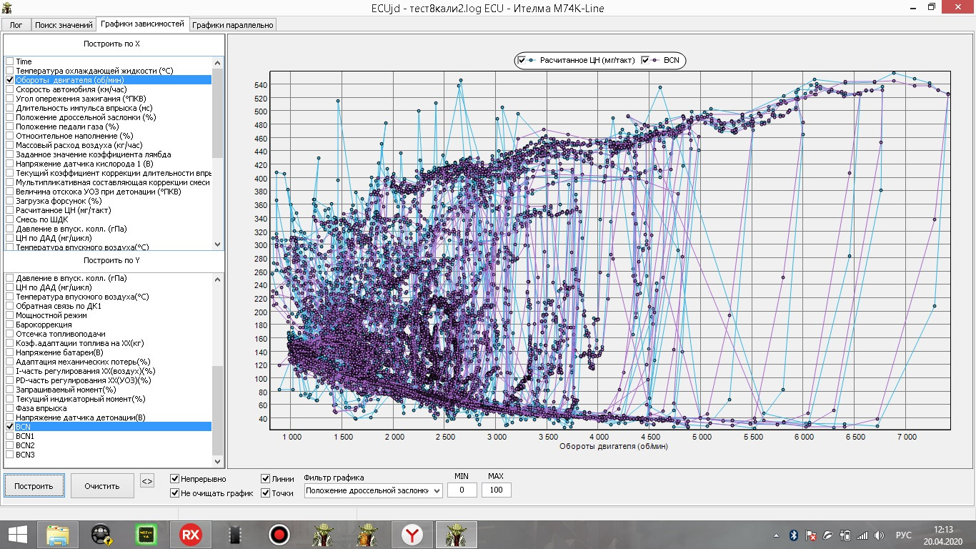

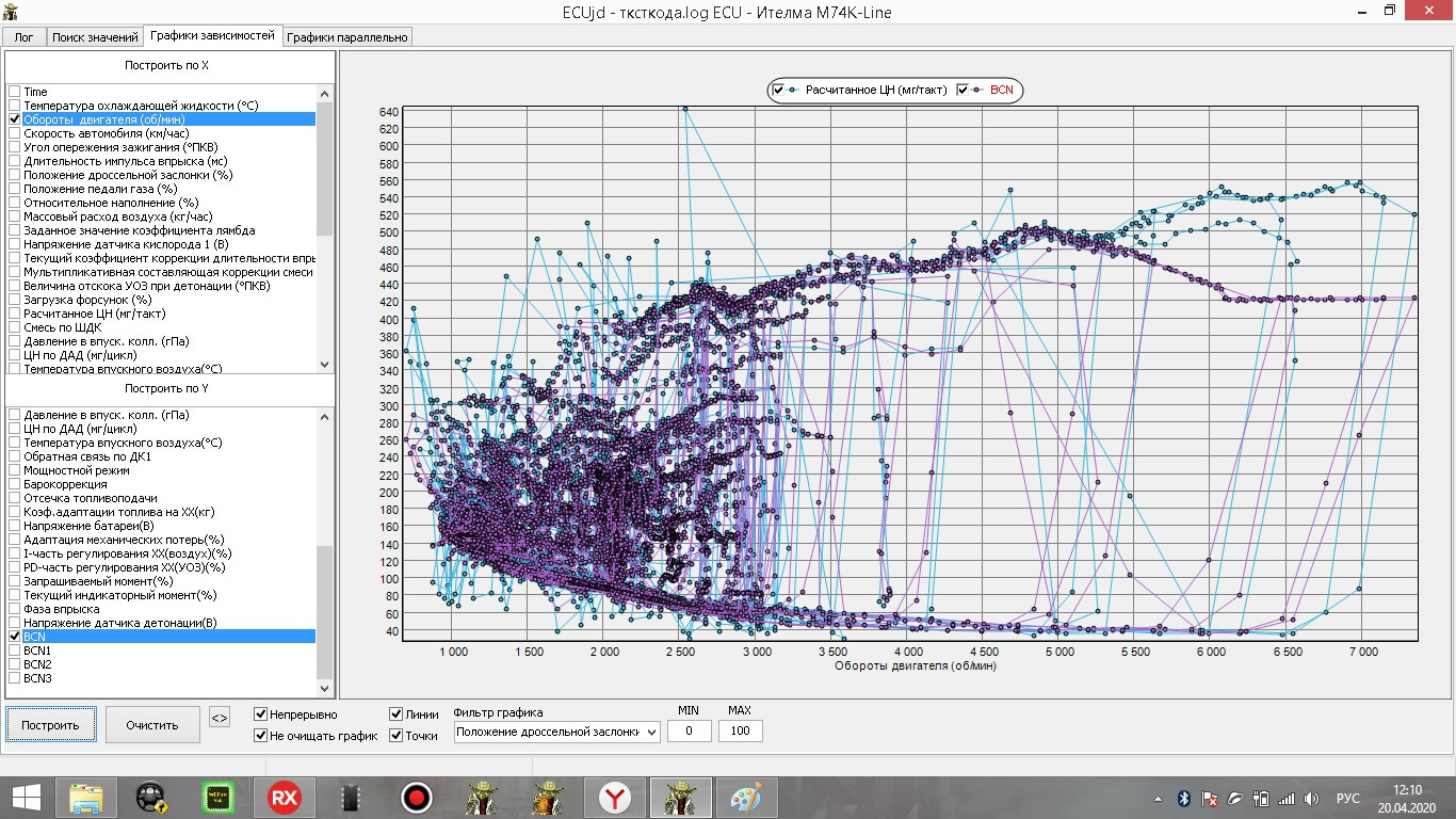

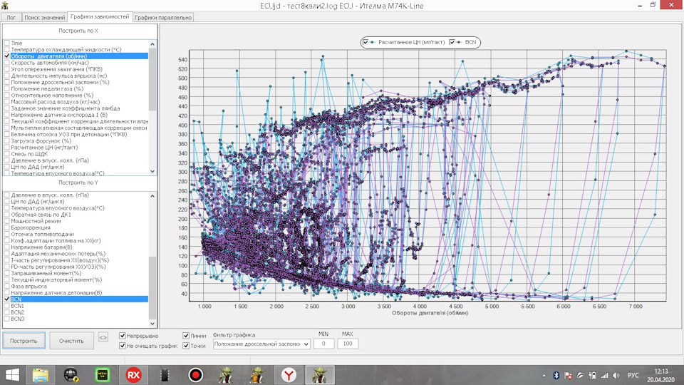

Всем доброго дня. Недавно писал про настройку своей машины(vk.com/wall-168466733_1779), в итоге этой настройки выяснилась проблема, которая иногда всплывала, но всплывала она на турбо. Собственно поэтому турбо и не строили на М74. Проблема заключается в том, что смесь при больших наполнениях обеднялась, при чем ни одной доступной калибровкой вернуть ее не было возможности. Та же учесть постигла и меня, целую неделю посветил разбирательствам с этой проблемой. При анализе логов моей машины изначально смутила ПЦН на высоких оборотах и нагрузках, но на откаточном логе явного обеднения не замел, но позже на готовой прошивке, провал по тяге был очень заметен, накатал логов и увидел что творится со смесью, смотрите сами на первом графике. Все дело оказалось в том, что рассчитанное ЦН из МРВ показывает нам нормальное наполнение, а вот ЭБУ "думает" иначе. Вывели в лог ЦН для расчета времени впрыска и все стало понятно. Смотрите график второй, на нем видно как различаются данные. Кстати обратите внимание, что рассчитанное из МРВ ЦН имеет всякие выбросы, а вот используемое в ЭБУ для расчета времени впрыска таких всплесков не имеет, из чего делаем вывод что оно отфильтровано. Дмитрий (mastereditpro.ru/) согласился помочь с поиском этого фильтра, фильтр был найден, настроен, все пока в режиме теста, НО результат уже есть! Смотрите на третьем графике, теперь наполнение сходится. Ну и сесь стремится к заданной, смотрите последний график. Этих калибровок пока в редакторе нет, но после полного завершения тестов, все будет доступно.

значит на м74 после откатки могло переобогащение происходить?
Ну так то обеднение меня мучало.
Ну и как называется калибровка этого фильтра в MEPro для М74? Или ещё DIK не обновил в версии 4.3.1.0? Тоже это прочуял как откатывал.
не обновил еще, пока нет в редакторе.
Что-то мне подсказывает, что в М86 эта штука уехала без изменений.
думаю да, этот фильтр как раз работает по прогнозному наполнению, а оно что в М74 что в М86 одинаковое.
Проверил на М86, если она и уехала, то работает не так, так что живем спокойно)))
О-о-о! Спасибо!
Как сейчас машинка
едет, но надо верха перекатать, т.к. этот фильтр верха и при откатке резал.
Может и у меня в этом проблема была?)
вполне)
