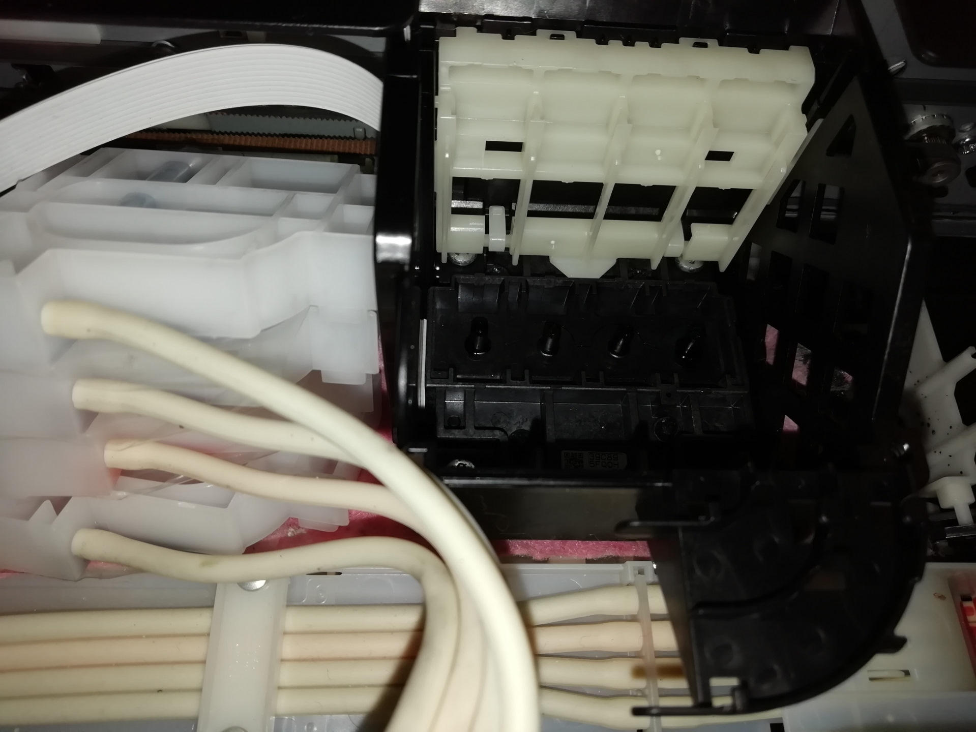

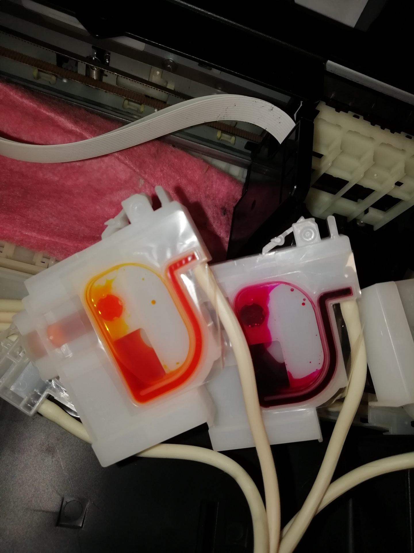

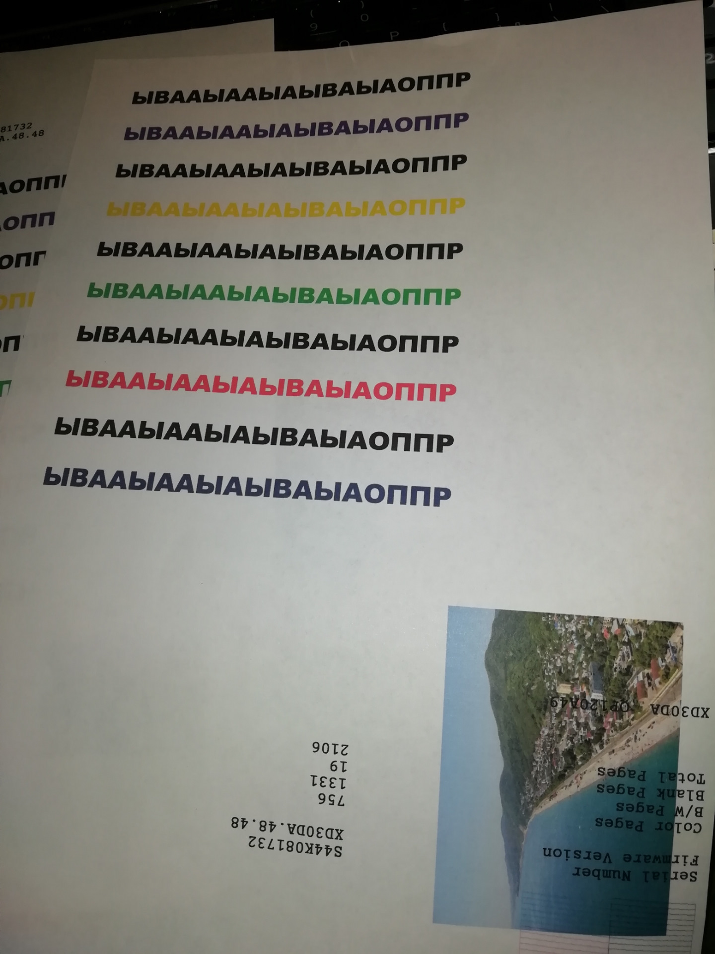

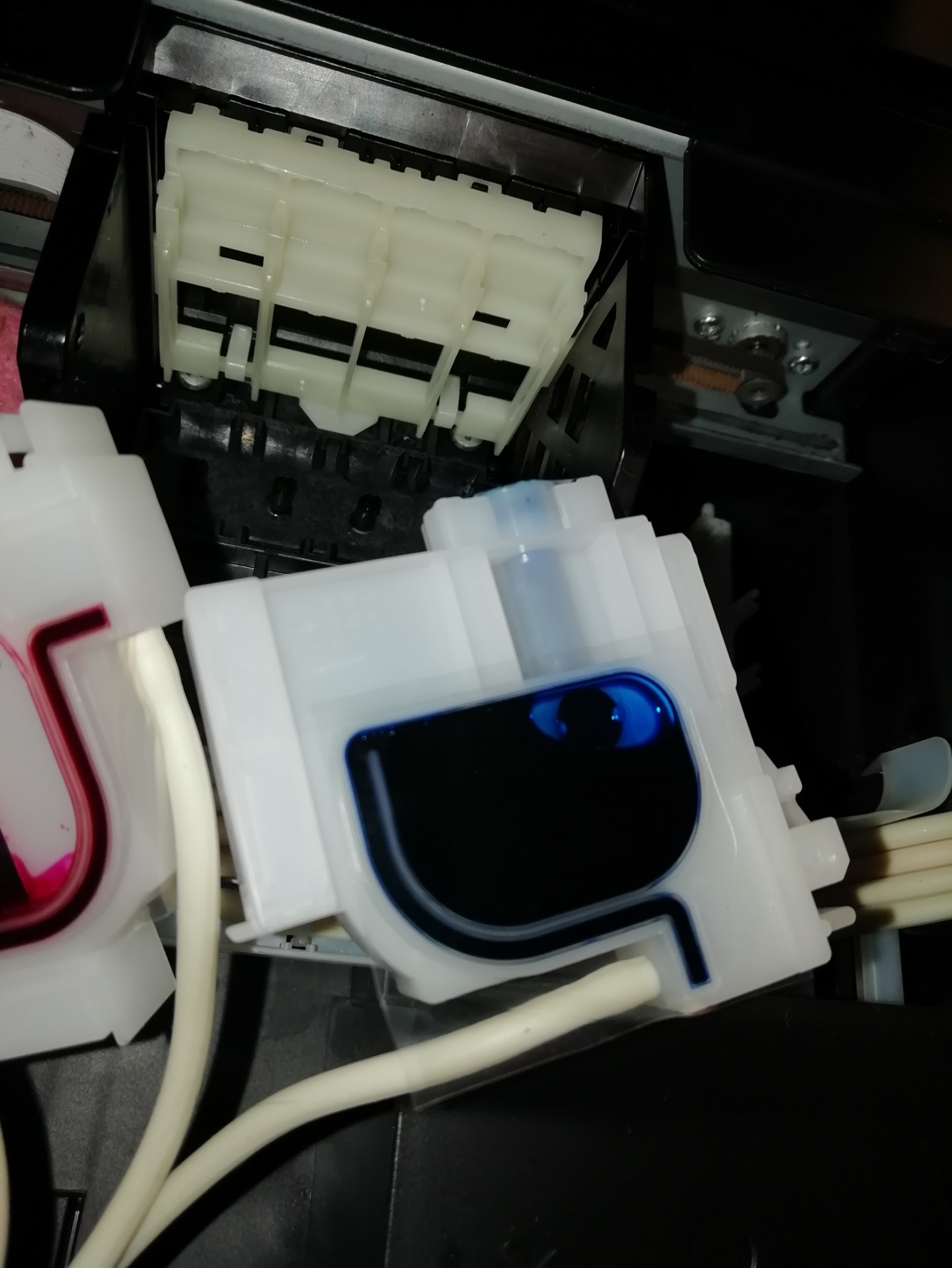

Плохо печатал, полосы, некоторые цвета вообще еле видно. В итоге, завоздушена система, засохли дюзы, , принтером не пользовались долго, не заправляли, засохли дюзы, завоздушилась система. В итоге прокачка и не раз системы, сброс ошибки Памперса, чистка дюз, печатающей головки и самого принтера внутри. Ещё причина была, плохо прокачивалась чёрная краска, так как не правильная заправка, перелив выше уровня, в итоге отсек для циркуляции воздуха забился краской. Заправляйте во время краску, и по уровню, не переливая, не давайте долго стоять без работы таким принтерам, так как засыхают дюзы, а так же если попадает воздух то и сама система.
Видео- сброс Памперса.
Пример- прокачка системы
Прочистка дюз и головки, так же можно найти на ютубе.
