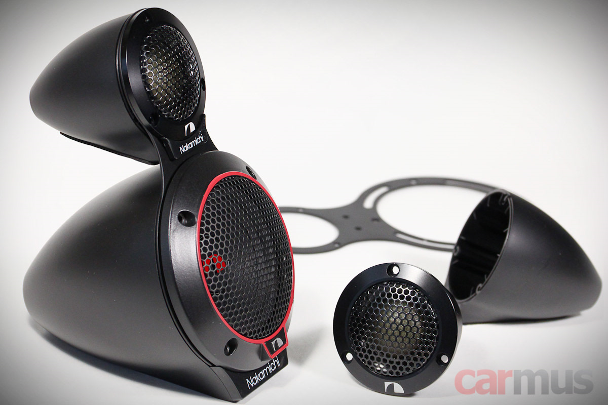

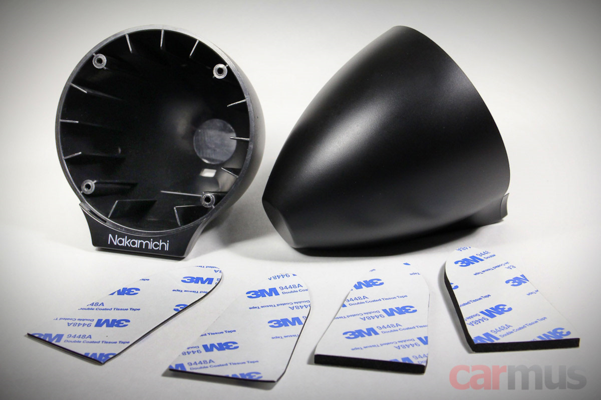

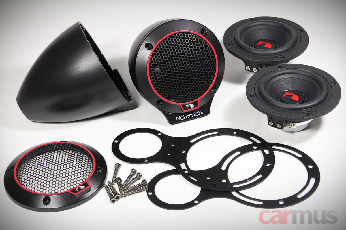

Обычно я начинаю с динамиков, но тут сразу отмечу комплектацию. В коробку вложены готовые корпуса, которые можно устанавливать отдельно или использовать при изготовлении подиумов.
Дополнительно идут пластины, которые позволяют собрать «матрёшку» из среднечастотников и твитеров. Само собой, всё рассчитано в первую очередь на твитеры из этой же серии NS. После недавнего теста двухполосный комплект Nakamichi NS-S6525 ещё лежал под боком, так что собрал, чтобы оценить, как это примерно выглядит. В принципе, при наличии фантазии получается нормальная заготовка для инсталла.
В комплекте идут «самоклейки», они могут пригодиться, если СЧ предполагается ставить отдельно. Вероятно, тонкие – для крепления на относительно гладких и плоских поверхностях, а толстые – на фактурных или имеющих совсем небольшую кривизну.

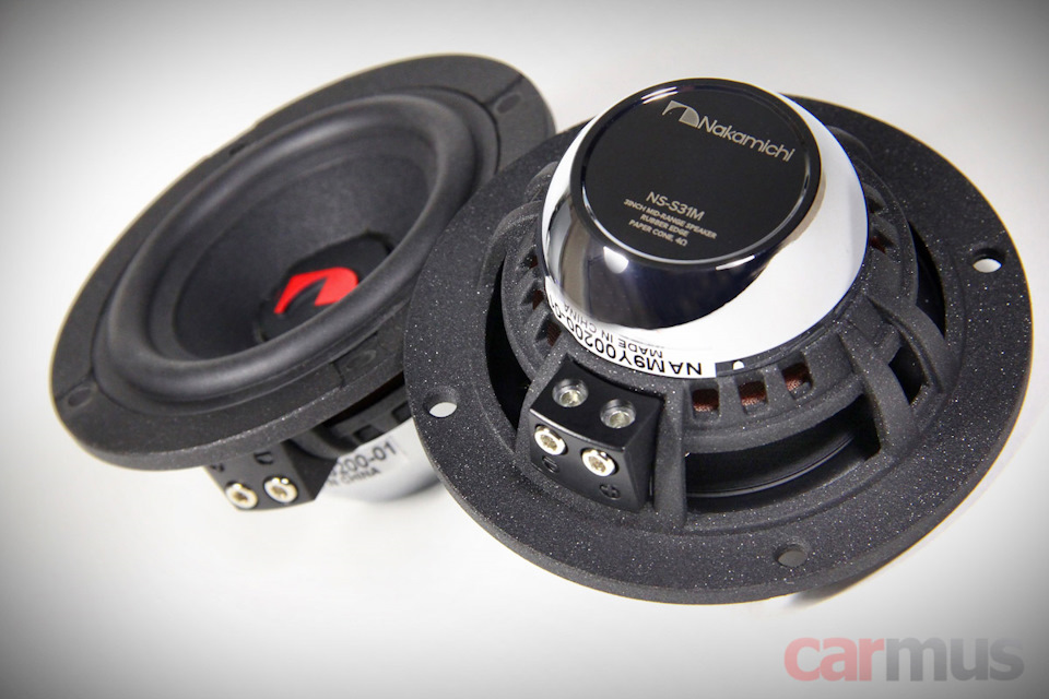

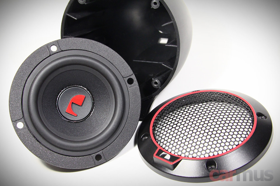

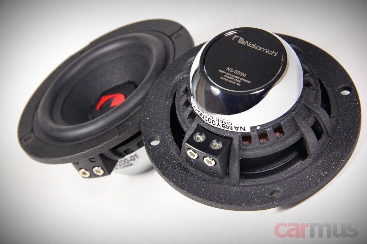

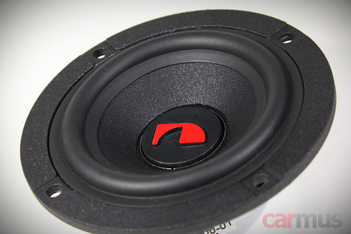

Как и у мидбасовых динамиков серии NS, в центре не колпачки, а неподвижные элементы, жёстко закрепленные на кернах. Диффузоры – целлюлозные с шероховатым демпфирующим покрытием.

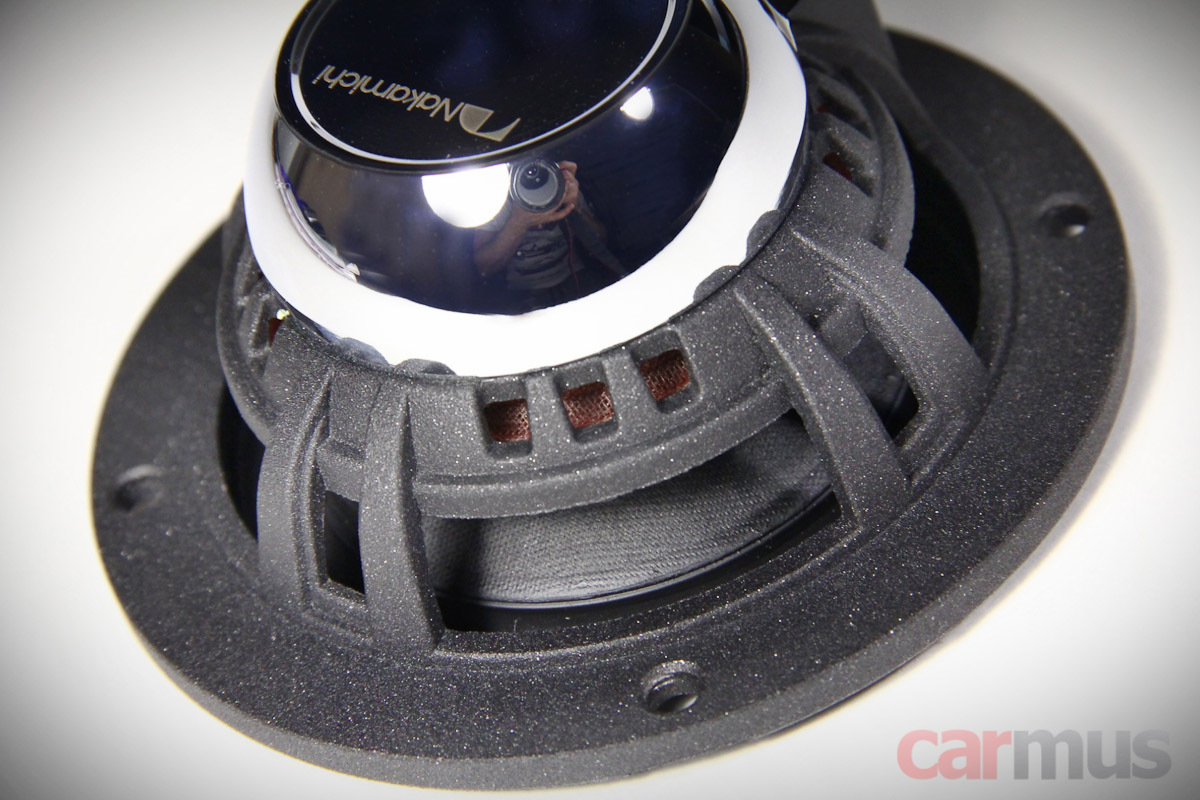

Литые алюминиевые корзины тоже имеют шероховатое покрытие. Магнитные системы собраны на неодимовых магнитах и закрыты хромированными кожухами.

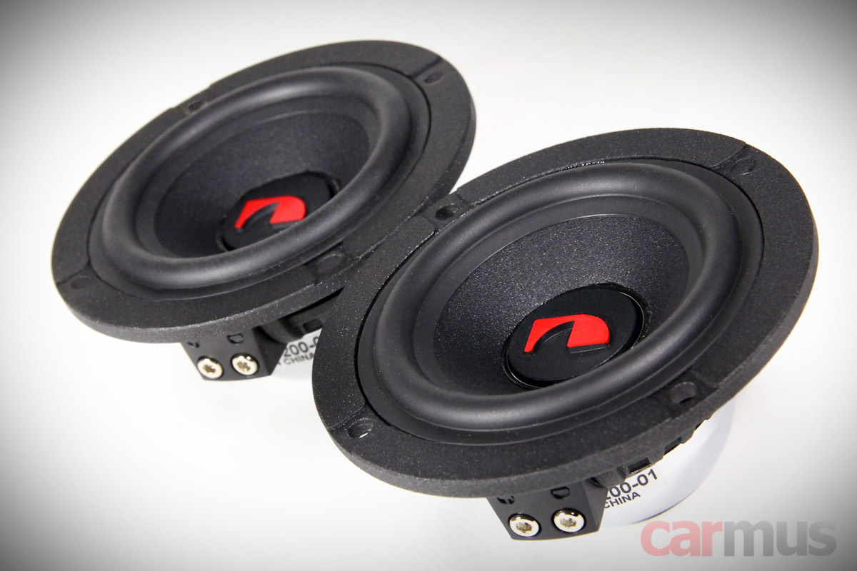

Высота у динамиков небольшая – всего 3,7 см. Диаметр звуковых катушек – 27 мм. Материал каркасов не указан, но очень похоже, что они алюминиевые.

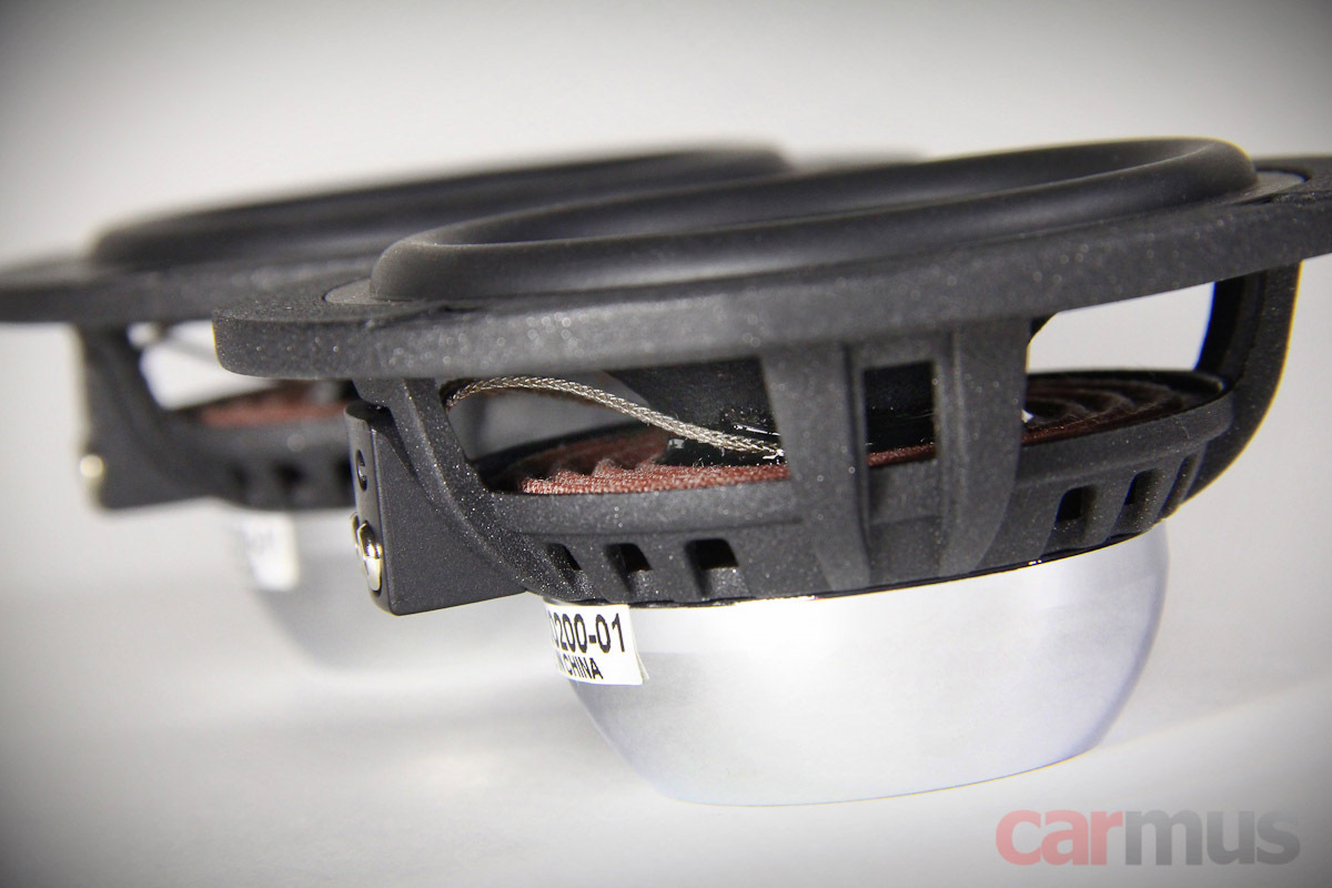

Окна под фланцем центрирующей шайбы участвуют в охлаждении и работают как декомпрессионные.

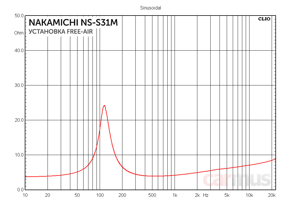

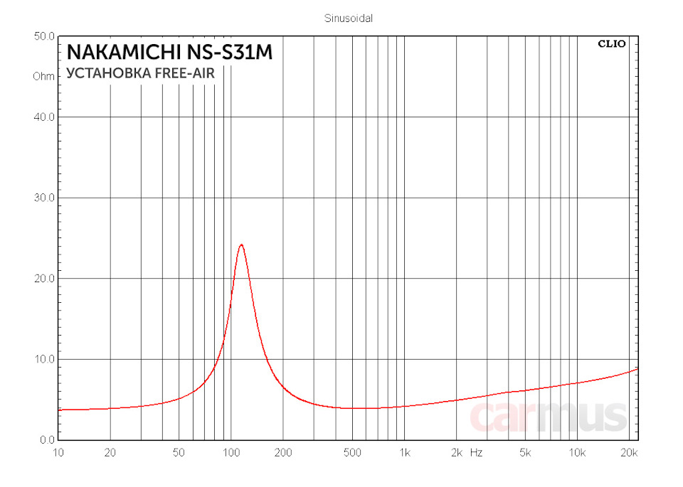

Из характерных особенностей – довольно низкая для 3-дюймового калибра резонансная частота и явное присутствие в моторе кольца Фарадея (короткозамкнутого витка). Невысокая добротность действительно позволяет ставить динамик в компактные объёмы, корпус из комплекта тоже обязательно изучу. Масса подвижки намекает на то, что это среднечастотный динамик, а не широкополосный (даже несмотря на то, что кольца Фарадея обычно позволяют динамикам забираться довольно высоко по частоте).
Измеренные параметры Nakamichi NS-S31M:
Fs (собственная резонансная частота) – 114 Гц
Vas (эквивалентный объем) – 0,52 л
Qms (механическая добротность) – 3,41
Qes (электрическая добротность) – 0,57
Qts (полная добротность) – 0,49
Mms (эффективная масса подвижной системы) – 4,0 г
BL (коэффициент электромеханической связи) – 4,2 Тл м
Re (сопротивление звуковой катушки постоянному току) – 3,5 Ом
dBspl (опорная чувствительность, 1м, 1Вт) – 83,4 дБ

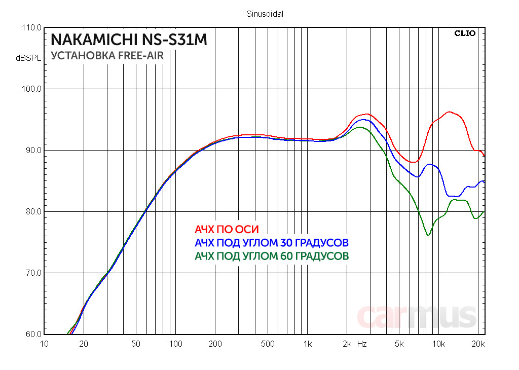

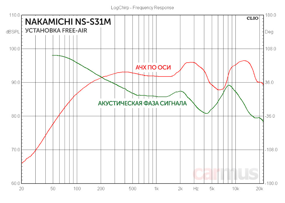

В принципе, до 2 кГц всё выглядит весьма прилично. Правда, в модальный режим динамик входит достаточно резко, с подъёмом примерно на 3 кГц. Эта особенность будет напрямую влиять на компоновку и настройку системы – предварительно можно сказать, что делать раздел с твитером должен быть не выше 3-4 кГц.
Стык с твитером, вероятнее всего, лучше делать с разносом частот – среднечастотник резать сверху не выше 3 кГц (это скомпенсирует горб в этой области, и реальный спад начнётся только ближе к 4 кГц), а твитер пристыковывать к нему не ниже 4-4,5 кГц. Ну и с крутизной фильтров поиграться, в том числе можно попробовать и 24 дБ/октава. Потом всё это попробую.

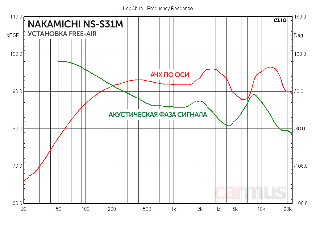

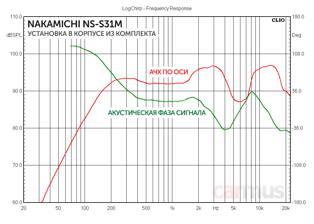

Собственно, график акустической фазы ничего нового в эти выводы не внёс – выше 2-3 кГц линейность у динамика снижается, поэтому «распускать» его слишком высоко вверх – не самое оптимальное решение. Да оно и не нужно, если стыковать с твитерами из уже упомянутого комплекта Nakamichi NS-S6525, то всё получается хорошо.

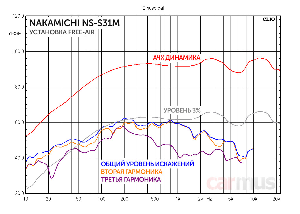

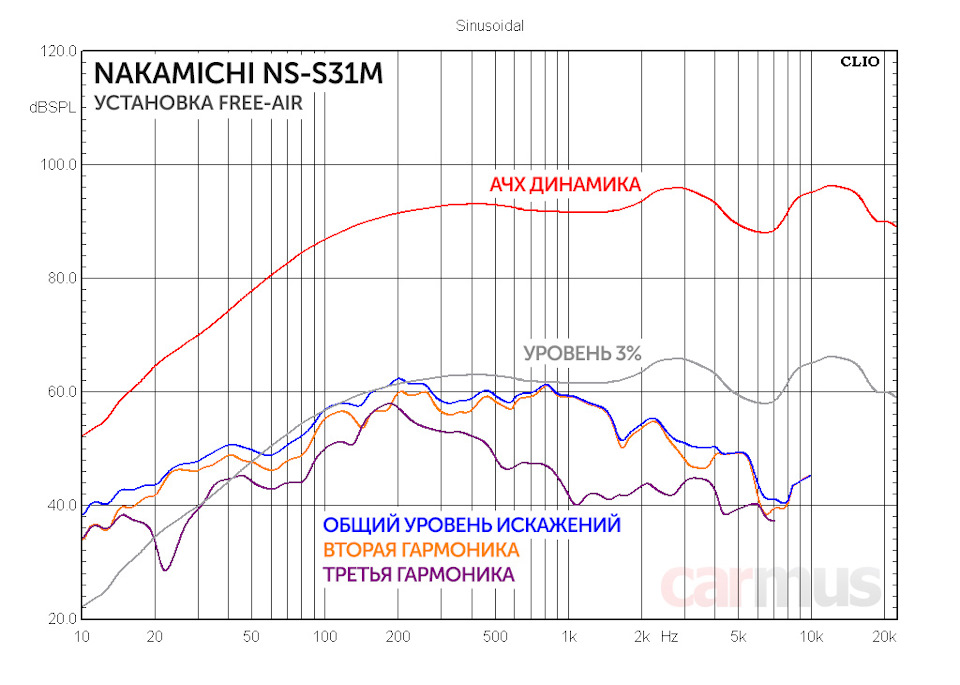

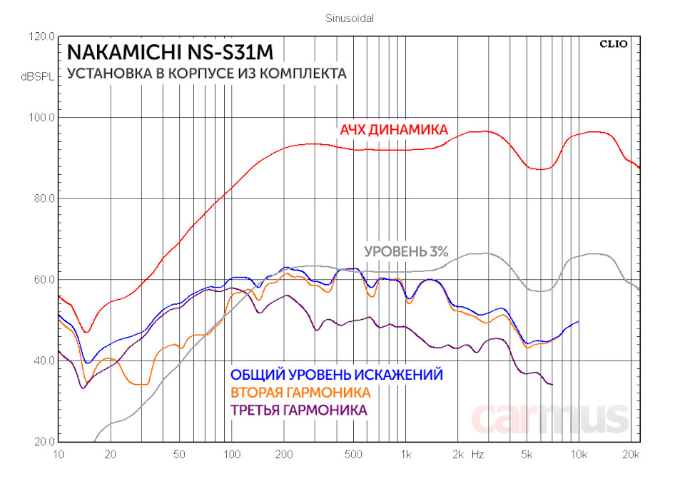

График искажений косвенно подтверждает сделанные ранее выводы – выше 3 кГц начинает активничать третья гармоника. Снизу рост искажений плавный, хотя ближе к резонансной частоте третья гармоника тоже начинает заметно расти. Так что и слишком низко отпускать его не нужно, в качестве ориентира нижнюю границу можно принять 300 Гц, потом на прослушиваниях обязательно поэкспериментирую и уточню этот момент.

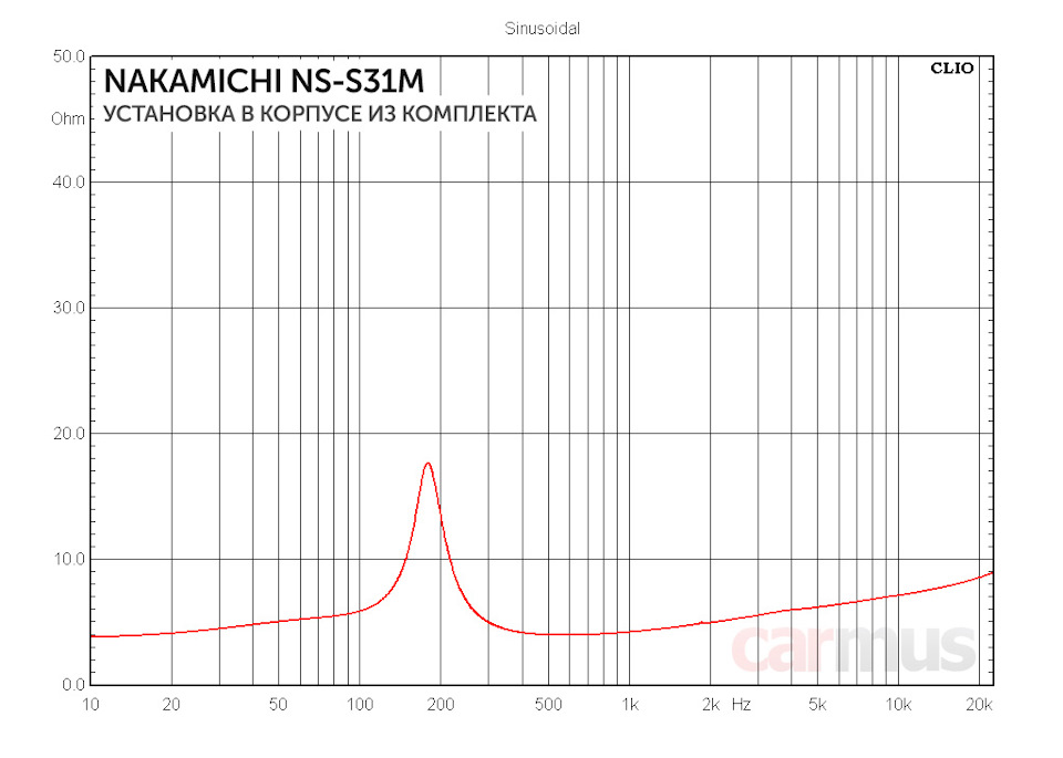

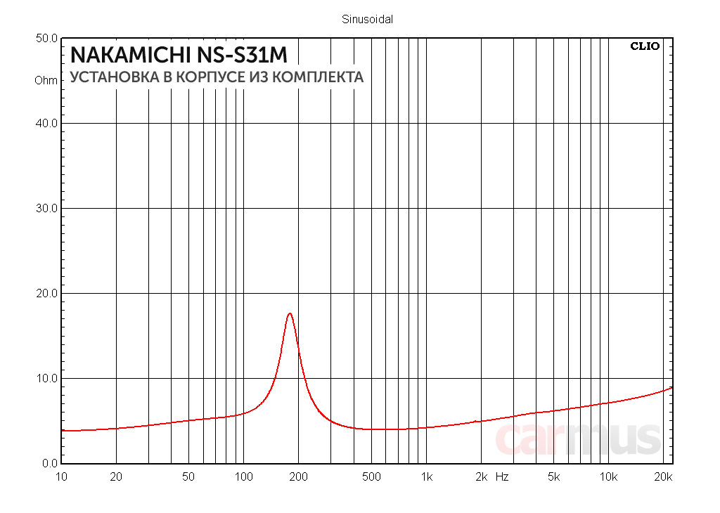

Один существенный минус, на который я поначалу не обратил внимания, но который очень явно показал себя на деле – это отсутствие какого-либо уплотнения между динамиком и корпусом. Чтобы исправить упущение, я вырезал прокладку из тонкого вспененного материала (оставшегося от какого-то из образцов), а отверстие под провод залепил кусочком «вибры». Только так удалось добиться герметичности корпуса.

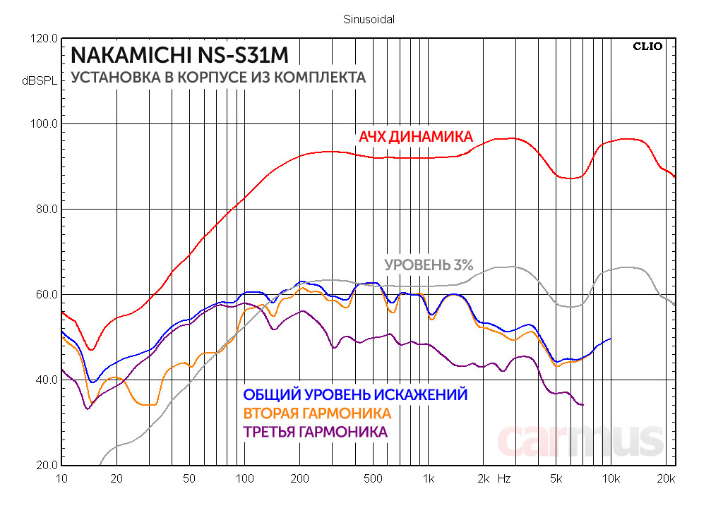

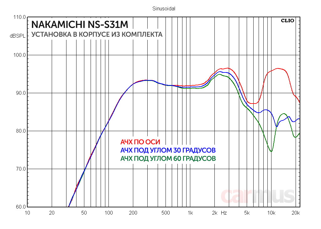

В корпусах резонансная частота выросла почти до 180 Гц, а добротность – до 0,82.

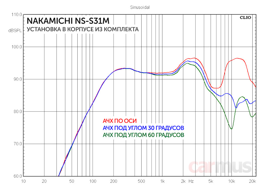

Основные изменения, как и ожидалось, произошли в нижней части рабочего диапазона – повышение добротности «приподняло» АЧХ в районе 200-300 Гц, а ниже получился более резкий спад. Сверху принципиально ничего не изменилось, разве что неравномерность выше 3 кГц немного усилилась. Как ни крути, а упругая воздушная подушка, подпирающая диффузор с тыльной стороны, заставляет его ломаться сильнее.
Оформление типа «закрытый ящик» (а тут как раз оно и есть) работает как акустический фильтр верхних частот второго порядка, поэтому фаза снизу «загибается» тоже чуть круче, чем в варианте с установкой free-air.
Искажения в целом остались на том же уровне, но в области средних частот третья гармоника немного поднялась. Причина та же самая – упругая воздушная подушка, подпирающая диффузор с тыльной стороны.
