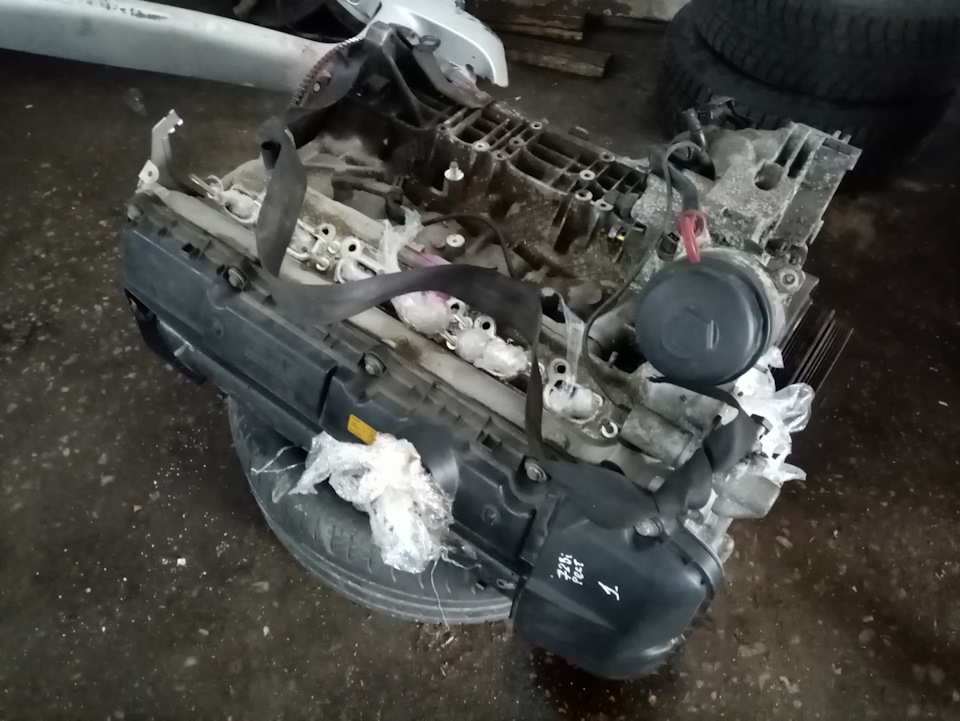

Приветствую всех! Всё началось с приобретения е60, она не ехала совсем, т. к. есть с чем сравнить была е39 2.0, е60 не ехала вообще и это мне не давало покоя. Читал, искал, менял всё, бестолку, признаков никаких не было, просто овощ. Из заявленных 9секунд она ехала 15. Случайно наткнулся на статью про противодавление выхлопа, полез проверять, ничего не вкручивал, просто закрыл руками выхлоп и вот оно, в отсечке я спокойно держал руки на трубе, а читал, что я холостом смогу удержать всего до 10сек. Сразу снял выхлоп, удалил каты, они были сильно сплавлены. Выбросил, заварил все назад, при установке задумывался о том что мотор будет дышать, но будет усажен. Собрал, завёл, поехала как должен ехать 2.2, но мотор начал жёстко дыметь, замена колпачков проблему не решила бы. Понял, что реставрация 2.2 бессмысленна и начал думать о свапе. На 3.0 у меня не хватило бы денег, поэтому, зная что м52б28ту такой же мотор, начал искать инфу, ничего не нашёл, ни какой залипушник такого не делал, поэтому решил пробовать. Нашёл столб м52б28ту от е38 за 500уе и за такую сумму я сразу же за ним. Привёз и машину на подъёмник, разборка морды заняла часа 2 времени. Снимал мотор с коробкой вместе, так проще, на земле все собрать и засунуть назад. Мучал вопрос подойдёт ли вся моя навеска без доработок. Вот мотор на земле, начал все перекручивать. На м54 стояла сцепа 228 и боялся ставить её на 2.8.так как сцепу 240 не нашёл быстро, а гараж нужно освобождать, поставил 228. Всё прошло идеально, все подошло. Поддон и клапанную крышку перпкрутил свою. В общем, я хотел м52 на управлении м54, так и получилось. Форсы, коса, катушки, все от м54. Получился мотор М54 б28, вычитал что на управлении м54 должен ебашить как положено и получится 200сил. Все собрал, завёл, все идеально. Испугался что забуксовала сцепа, не много покатавшить все прошло, маслянными руками при сборке трагал диск, поэтому так произошло. Поддон в е38 с передним расположением поэтому поставил свой, естественно с заботником. Так и получилось, тачка едет очень приятно. Без привычки и после 2.2 просто ебашит) система работает, советую. Получилось дёшево и сердито! Готово, собрать пластик и залить новую прошивку чтобы отшить каты, может побалуюсь KESSом с прошивкой от м54б30
