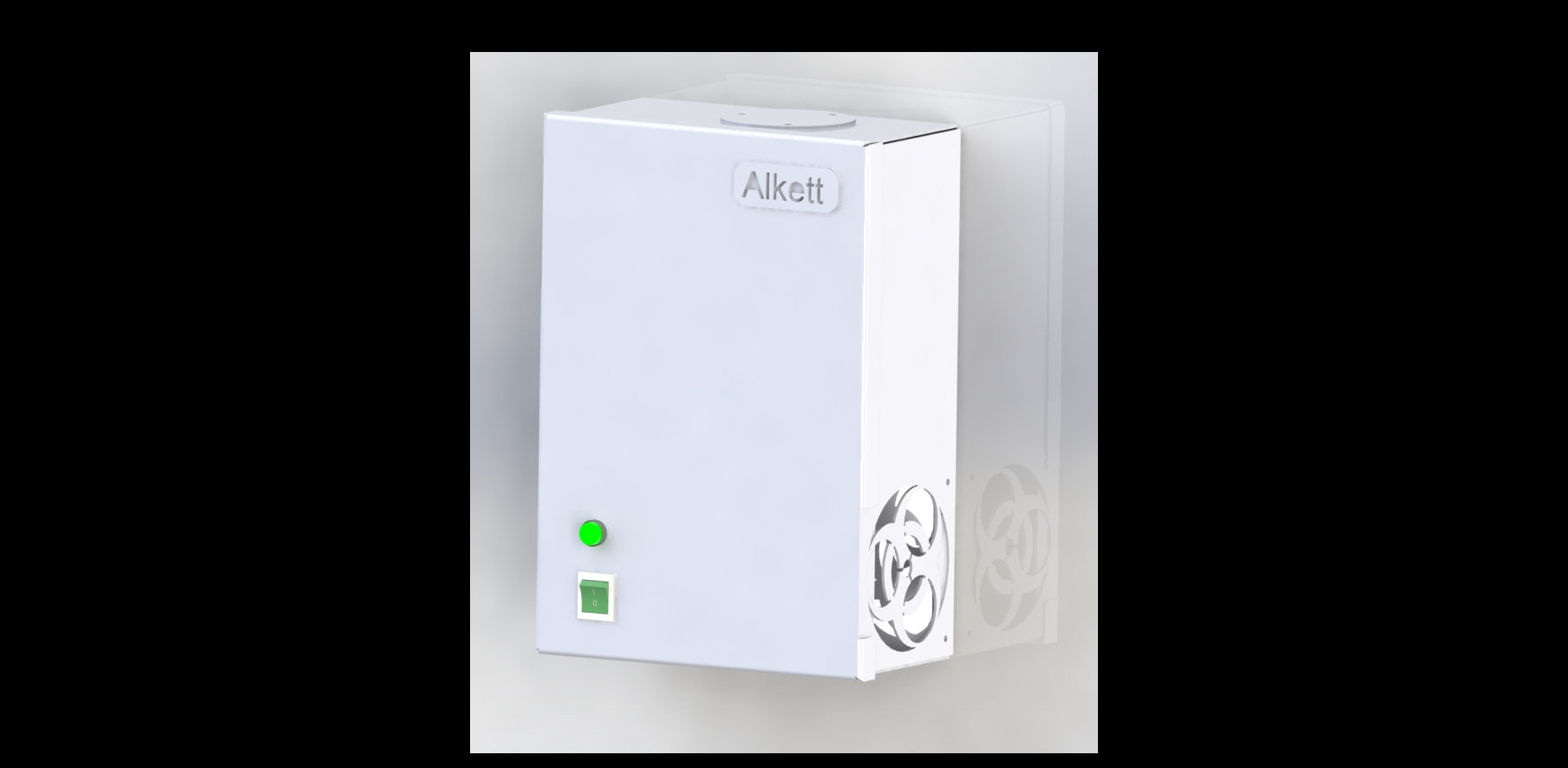

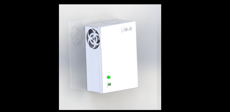

Вид с одной стороны:
С другой:

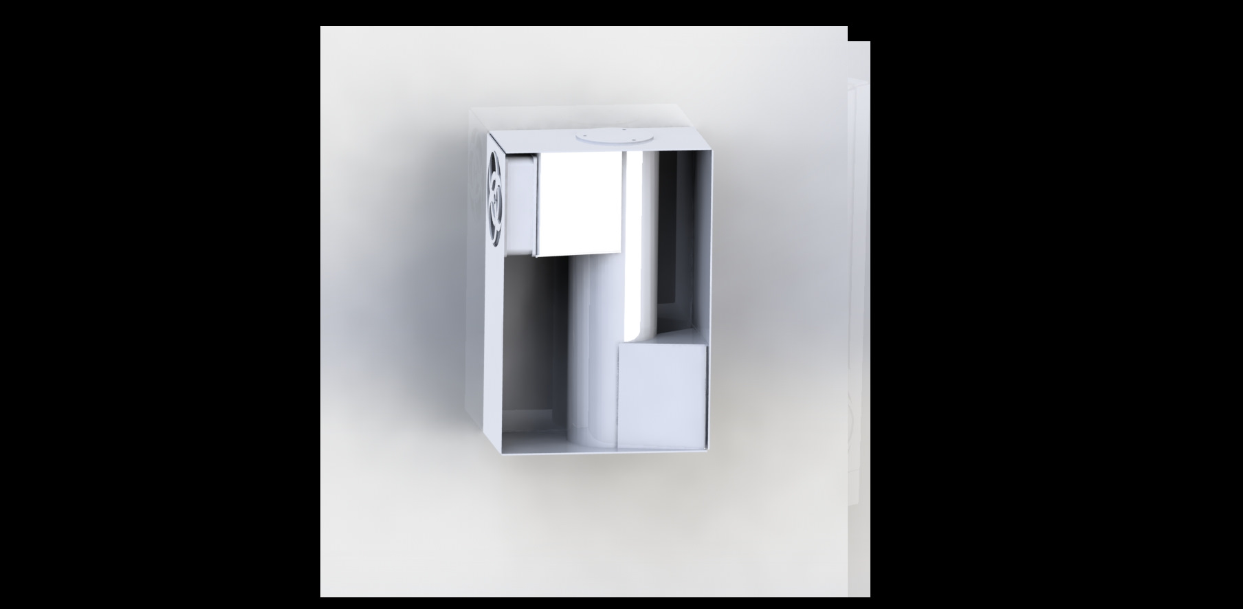

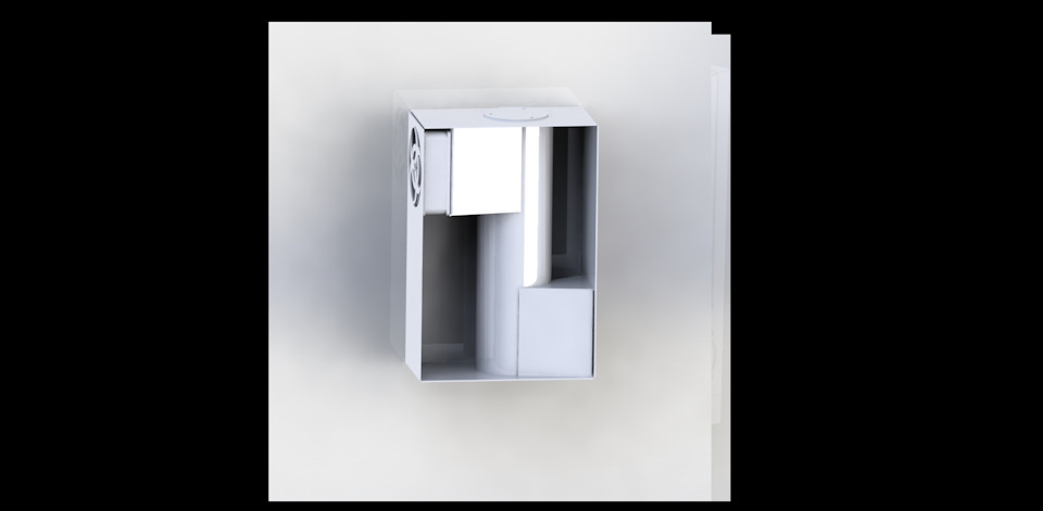

Самое интересное внутри:
Воздух засасывается вентилятором внутрь, закручивается внутри трубы. Т.е. получаем турбулентное движение воздуха внутри самого облучателя (труба по центру в которой находится внутренность ДРЛ лампы на 80Вт). Таким образом поток воздуха дольше проходит через трубу и сильнее облучается, т.е. растут обеззараживающие свойства воздуха на выходе (из-за увеличенного содержания озона) и сам он сильнее обеззараживается из за большего времени воздействия облучения. Выходит поток воздуха снизу с другой стороны.

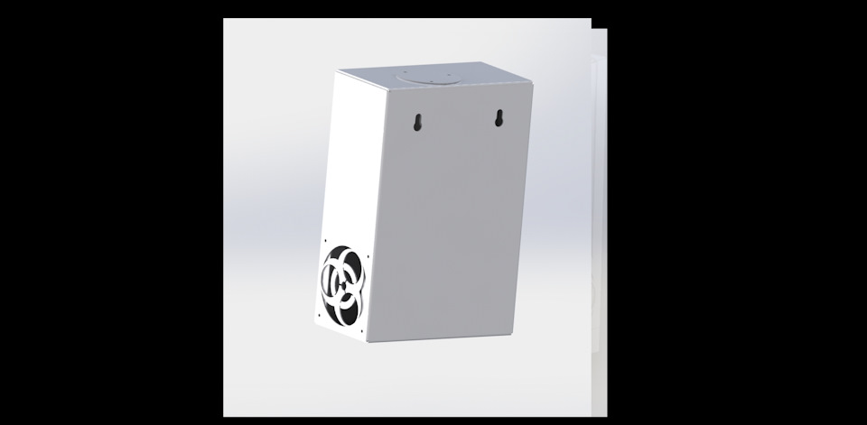

Способ крепления: просто на стену на два винта:
