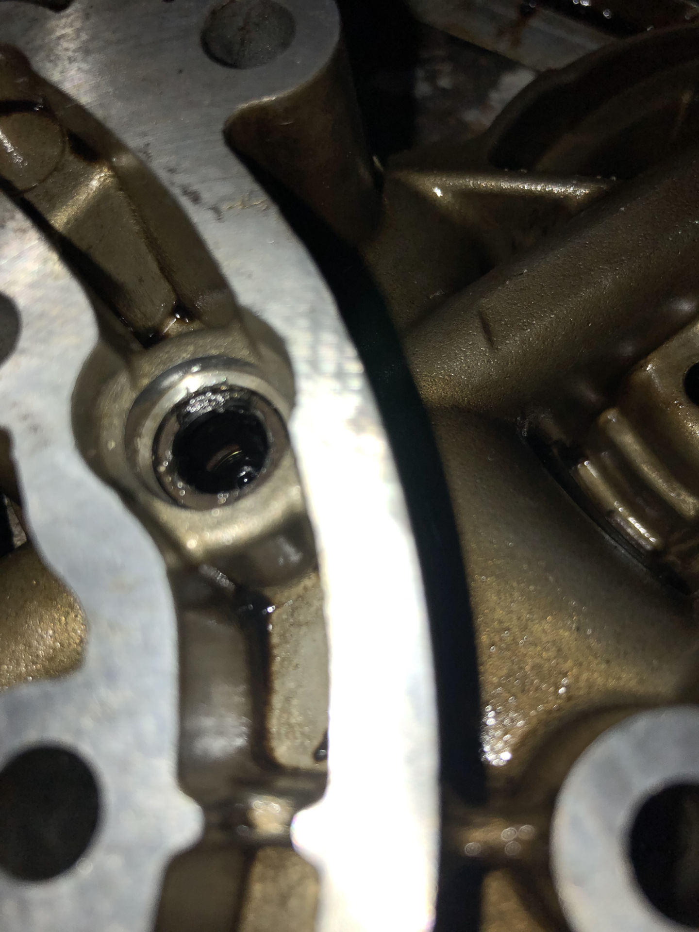

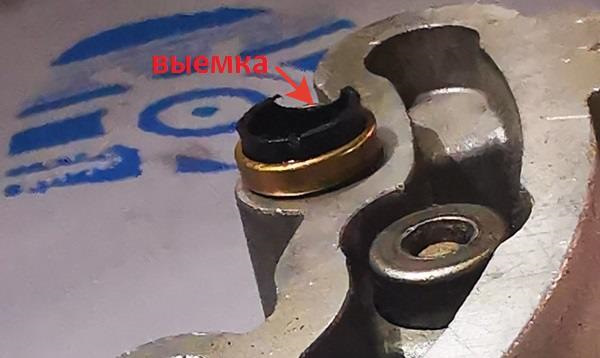

Ранее я ПИСАЛ о сетке в опоре распредвалов и почему ее нужно удалять. Бытует мнение, что саму сетку нужно удалить, а саму обойму оставить на месте, якобы она дополнительно удерживает обратный клапан. Обойму сетки я всегда оставляю и немного дорабатываю, но не по причине что она там что то удерживает за счет запрессовки. Причина совсем другая, если обратный клапан выдавит, то обойма сетки упрется в блок, перекрывая полностью масляный канал опоры, с выемкой ток масла сохранится.
Обратный клапан нужен чтобы удерживать масло в каналах фазорегулятора после глушения мотора.
При запуске мотора масло движется по направлению к шарику и клапан открывается.
Направление движения масла направлено на клапан.
Конструкция клапана простая-втулка, шарик и пружинка.

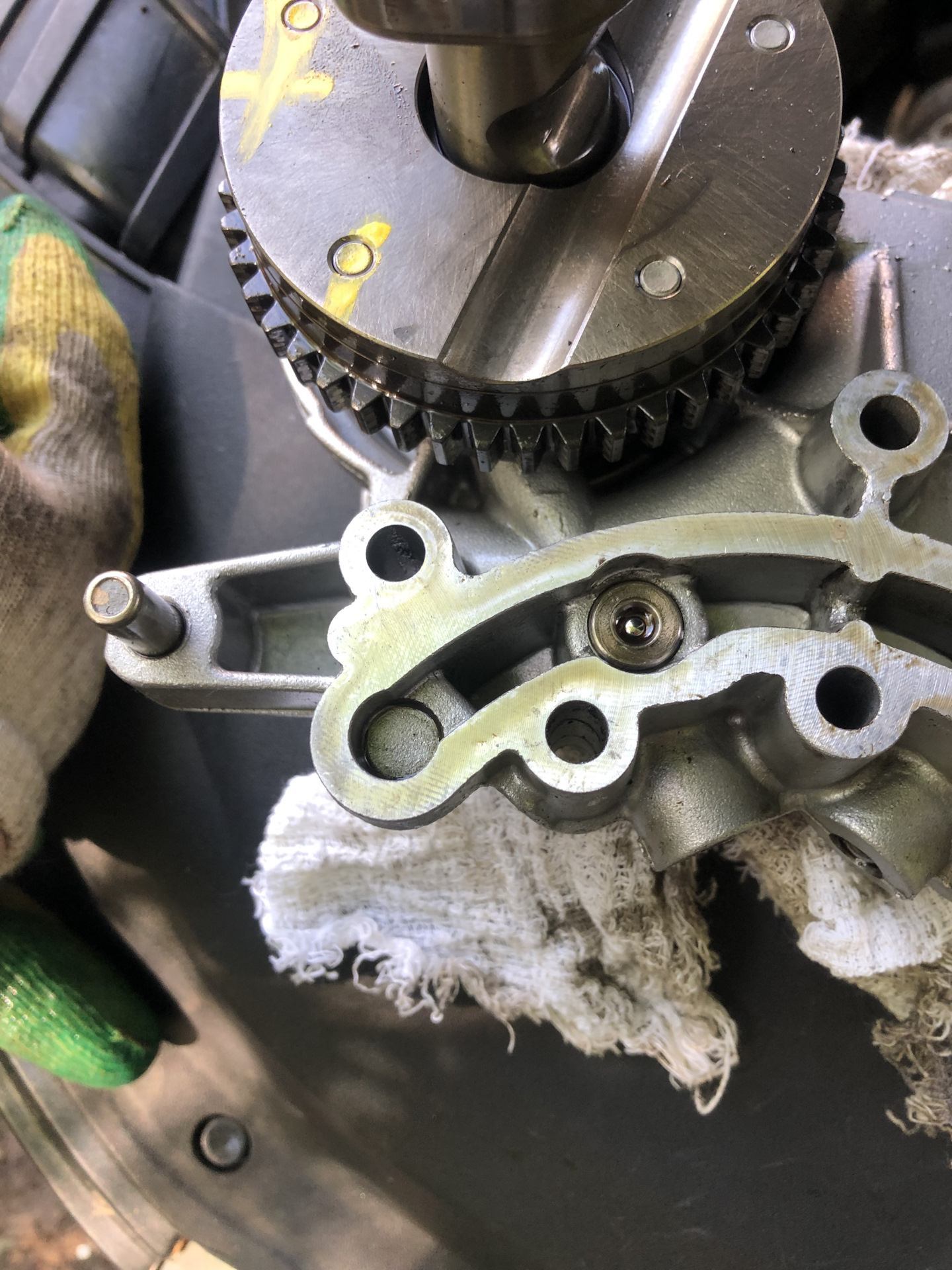

Я просверлил отверстие в опоре с обратной стороны клапана. Выбить клапан получилось только с 5 удара молотком. Посадка очень плотная.
И вот вопрос к коллективному разуму Драйва.
Почему выдавливает обратный клапан в опоре распредвалов, если направление движения моторного масла направлено в противоположную сторону? У меня ответа на вопрос пока нет.

Ещё бывает вариант, шарик разбивает втулку изнутри и попадает в масляный канал и перекрывает канал на впускной распредвал. В родной опоре от 2008 года и пробегом 300к
Это очень крайне редко бывает. Выдавливает обычно клапан целиком и тоже редко.
Пробег на опоре 300к. Когда в 2014 менял ГРМ, об этих опорах ничего не знали.
Из за чего клапан выдавливает?
И если я свой посажу на место (я его уже посадил) будет эффект или только замена? На них сейчас цена космос. я уже в ГБЦ не плохо вложился.
Да, мне тоже нужен ответ.
Я правильно понял, клапан выдавило?
Да, выдавило.

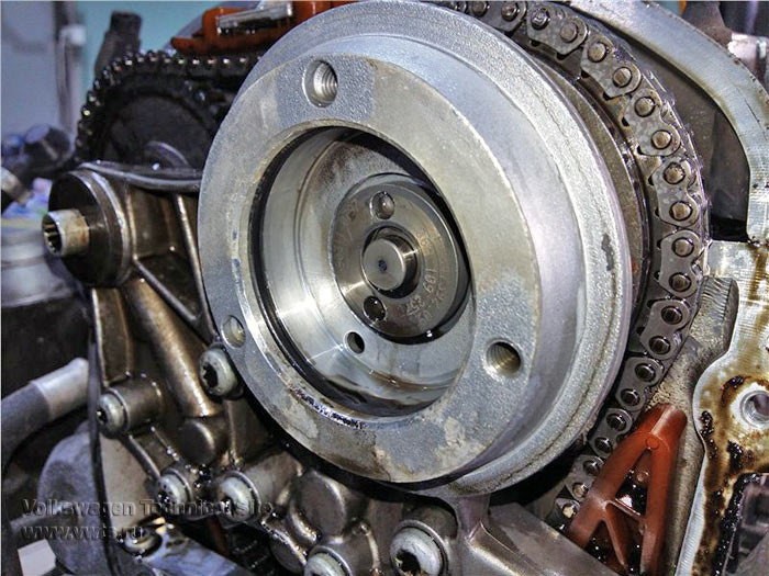

Парни, может кто поможет мне! Ошибки p0341, P0016! На холодную работает все тихо, ошибок нет. Как только машина нагревается, соответственно и масло начинает ляпать фазорегулятора, а в 93 группе показывает аж 14 градусов! Что за дич?! А если заглушить, то завезти уже не получиться по не остынет((( менял датчик распредвала и электромагнит не помогло. Разбирал механический клапан вроде износ мизерный. Закручен с моментом 35., нажимается легко! Может стоит его все таки поменять? Не могу найти в чем беда? Грешу на опору РВ еще. www.drive2.ru/l/564872725454129090/
Ваша беда в том, что у вас опорную перемычку на кронштейне РВ попросту снесло крышкой фазорегулятора. Обычно такие косяки всплывают если в фазорегулятор заглядывали для замены пластин фазорегулятора и не соосно установили крышку. Картинки тут www.drive2.ru/b/554997461769257190/
Спасибо. Жду опору и мех. клапан! А там будет видно! Вскрою еще фазик и гляну нет ли там чего лишнего!

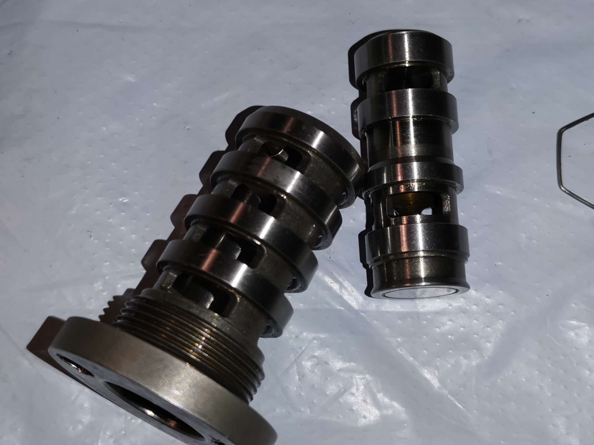

Гидравлический клапан клинит в нажатом состоянии, глушится двс, остается масло в полости ФР, тут же запуск двс, давление не успело подняться, а лопатками ФР создалось обратное давление, выдавило либо сердечник клапана ФР, либо обратный клапан опоры. Нет?
Возможно и так. Нет пока точного понимания этой проблемы. Думаю здесь присутствует наложение нескольких факторов и усталость механизмов, потому что такие проблемы возникают на двигателях с большим пробегом.

А разве направление масла указано верно? Эти два отверстия на гбц идут, а отверстие правее — вот подача от насоса.
Вообще не понятно — для чего нарисованы стрелки туда и обратно. Полость опоры не разделена перегородкой. Соответственно нет определенного направления "движения масла".
Да, перегородки нет тут вы правы, но масло уходит в левый канал. Там обычно оторванная сетка и лежит на входе в канал. Но в любом случае масло движется на шарик клапана .
Возможно создается эффект помпажирование на клапане: открылся — закрылся и от колебаний масла сетку рвет со временем.
А проточка только сбоку просто направит какую то часть потока вбок или просто проток масла улучшит.

Александр, Вы забыли упомянуть о механическом клапане фазорегулятора! У него также выдавливает сердечник из корпуса аналогично обратному клапану из опорной перемычки.
Кстати, причина поломки у обоих деталей одна и таже. В первую очередь повреждается клапан фазорегулятора. Выдавливание обратного клапана из корпуса опорной перемычки — это уже тяжёлый случай!
Андрей, а Вы забыли упомянуть, что сердечник выдавливает, ну очень-очень крайне редко, единичные случаи. Клапан выдавливает тоже очень редко, но чаще чем сердечник))

Шарик клапана работает как обратный полоток. При некачественной запрессовке этот шарик выбивает клапан. Других вариантов не вижу.
Видео посмотрите, там молотком только с 5 раза клапан выбивается. Шарик у него выбивает))
Заводской брак? На втулке клапана на вышедшей части или в самой опоре есть следы запрессовки/выпрессовки?
я так понимаю выдавливает обратным давлением, это как выдавливание подшипников хлебом. а обойму сетки ты оставляешь что бы это обратное давление на клапан передавалось на обойму которая упирается в противоположную стенку блока и не дает клапану вылезти
Обойма с сеткой в стенку блока не упирается, там зазор есть.
Когда клапан начинает вылезать зазор то уйдёт и обойма упирается и не даст вылезти полностью
Примерно так часто и происходит, поэтому я удаляю только сетку, а обойму оставляю на месте. За это вам пять в зачетку. На фото еще видно, что кусочек пластиковой части обоймы отломан, и делаю я это не просто так, замысел в этом есть. Но вопрос все же был почему сам клапан выдавливает.
Очень грамотно делаете, хоть какой никакой ход для масла остаётся )))
