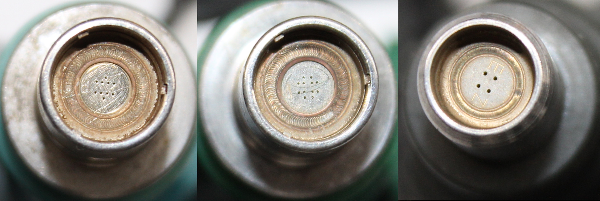

1SZ-FE с АКПП U440E комп родной (заявлено 70лс), кварцы 19,6608МГц, дроссель K3VE, подтупливание на низах, ехать начинало только после 1500-2000об, после 6000об потеря мощности, ошибок нет. Сильная зависимость диапазона в котором едет от температуры окружающей среды, чем выше температура — тем лучше едет! Свечи постоянно белые. При заведении на холодную жесткая работа как дизель. Штатные форсунки 23250-23020 (1/2SZ-FE 133cc), после установки 23250-70120 (175сс 1G-FE) — симптомы как рукой сняло.
Форсунок на 133cc при 3бар должно хватать для 1литра даже на 7500об, если бы оставался штатный ресивер и дроссель, но время впрыска форсунок уменьшилось в 1,23раз, а также увеличилась максимально доступная мощность. Рассчитываем по калькулятору что для 7500об (и около 88лс), с учетом корректирующего коэффициента 1,23 форсунки нужны около 170-180cc. По факту можно ставить форсунки и большей производительности, но смесь опять перестанет быть оптимальной, а расход устремится вверх.
2SZ-FE с АКПП U440E комп родной от 1SZ-FE (было 70лс, 2SZ-FE заявлен как 86лс), кварцы 18,432МГц, дроссель K3VE, подтупливание на низах до 2000-2500об вообще дергается и еле ползет, клевки при переключении передач АКПП, ощущение отсутствия мощности как на низах так и на верхах. Периодическая ошибка по бедной смеси. Оказалось родных форсунок 23250-23020 (1/2SZ-FE 133cc) категорически не хватает в любых режимах, установка форсунок 23250-0D030 (177сс 3-4ZZ-FE) полностью решило проблему.
Форсунок на 133сс вообще никак не хватит для 1,3л, если его форсировать. Их еле хватает для штатного 2SZ-FE на 6000об при 86лс. Но мы поменяли кварц, что привело к уменьшению времени впрыска в 1,152 раз и все, мощность 1,3л ДВС вместо того чтобы подняться, РУХНУЛА на уровень 1л штатного ДВС. Считаем по калькулятору — получаем при 7500об 108лс, с учетом коэффициента 1,152 форсунки нужны около 170-180сс.
2NZ-FE с МКПП (заявлено 87лс) комп родной, кварц единственный на 18,432МГц, впуск и выпуск весь от 1NZ, тупизна на низах до 2000об, дергается во всем диапазоне оборотов, после 6000об не хочет ехать. Периодическая детонация. Высокий расход топлива. Достаточно было промыть в ультразвуке форсунки 23250-21020 1-2NZ-FE 185cc и все сразу заколосилось. Видимо промывка в ультразвуке имеет смысл, когда форсункам больше 10лет.
Внешний вид у форсунок уже такой себе, но они не перегреты и имеют нормальное сопротивление.
