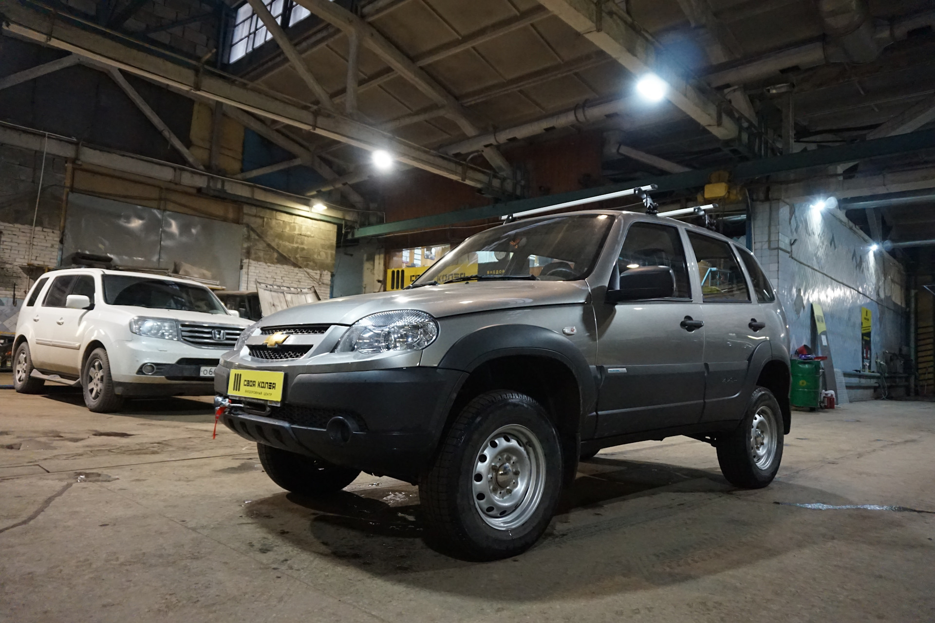

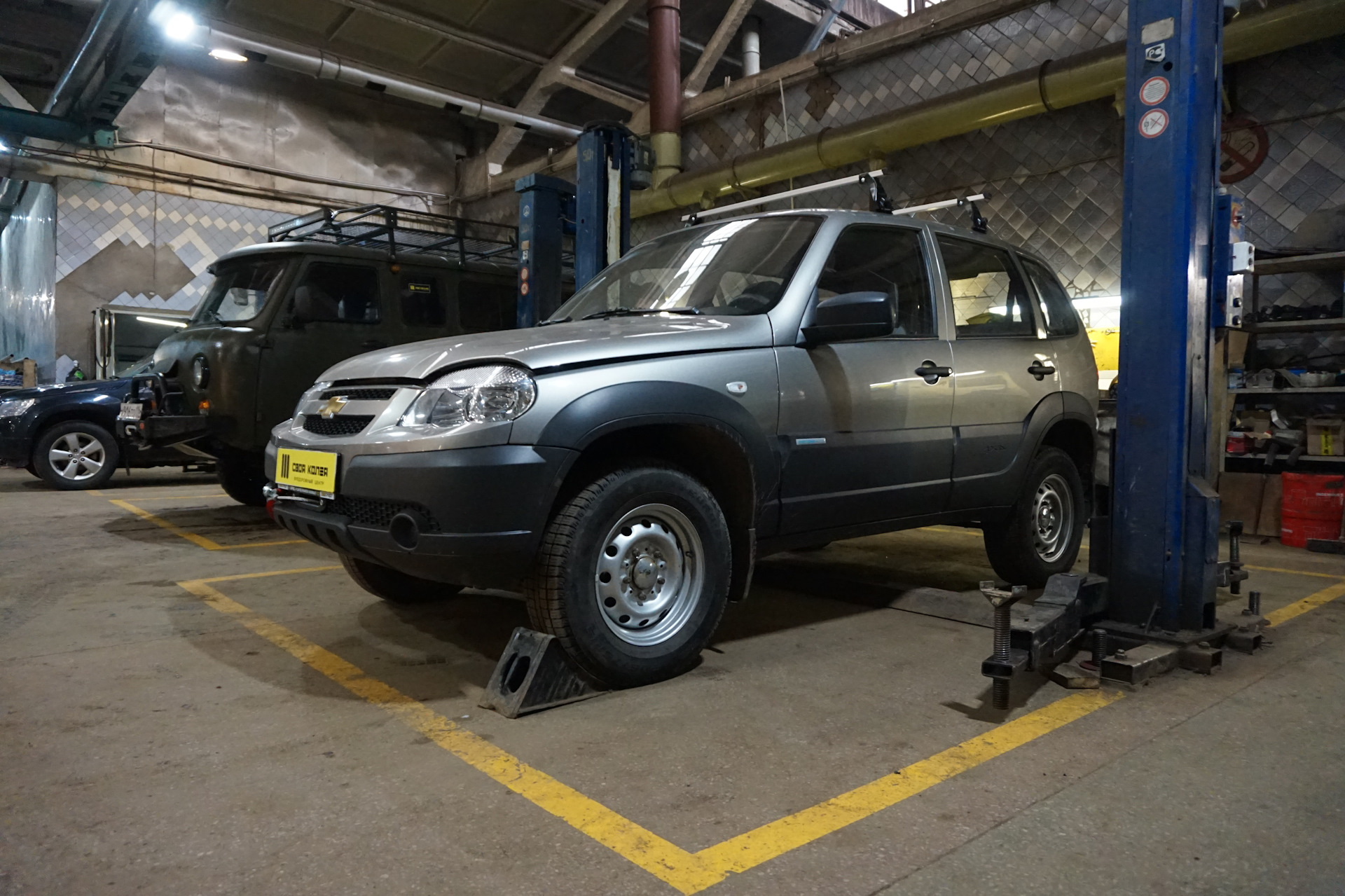

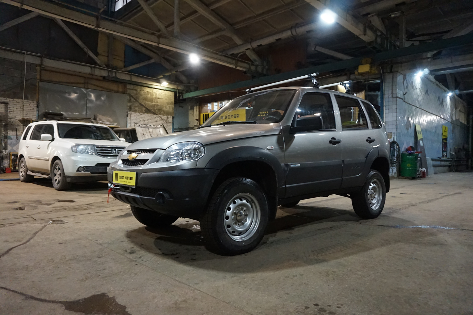

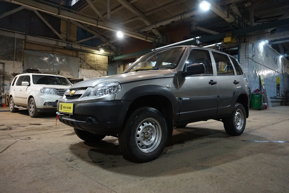

Раз уж я с этим сталкиваюсь на работе, решил сделать видос о том как мы ставим лебедку в штатный бампер Шнивы. И пружины +1 Дюйм.
В дальнейшем на автомобиль будут установлены грязевые колеса размерностью 215/75 15.
Данная конфигурация автомобиля :лебедка в штатном бампере, пружины +1, колеса 215/75 15 является оптимальным компромиссом между гражданской эксплуатацией и использованием авто на бездорожье.
Шевроле Нива 2014 год, пробег 35000 км.

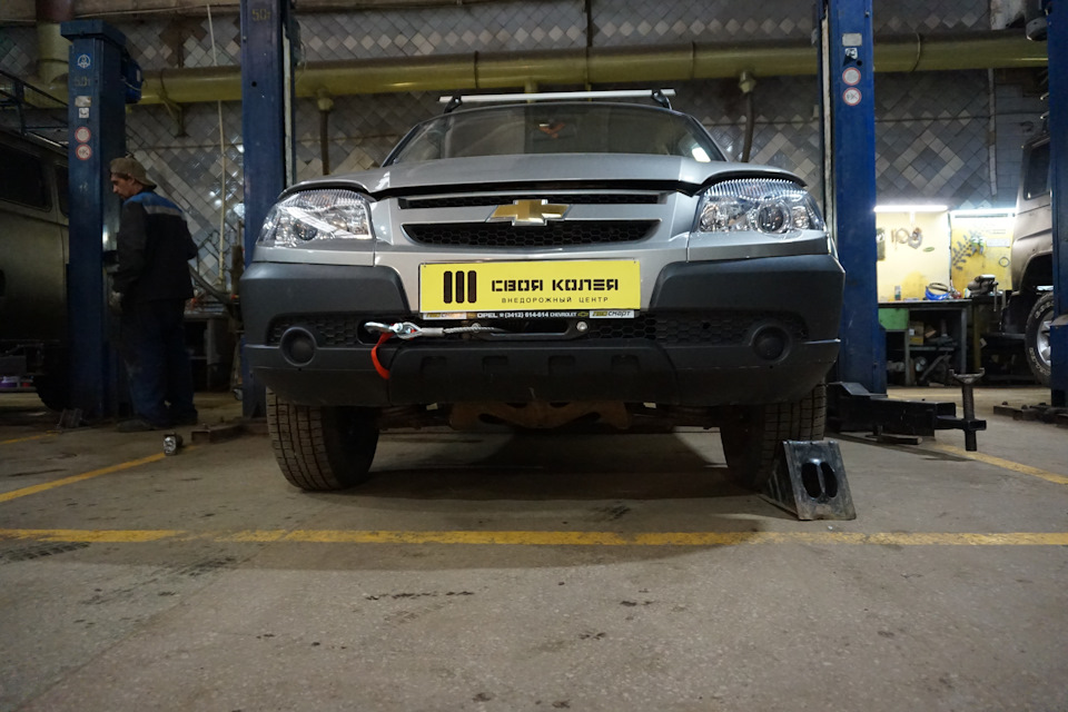

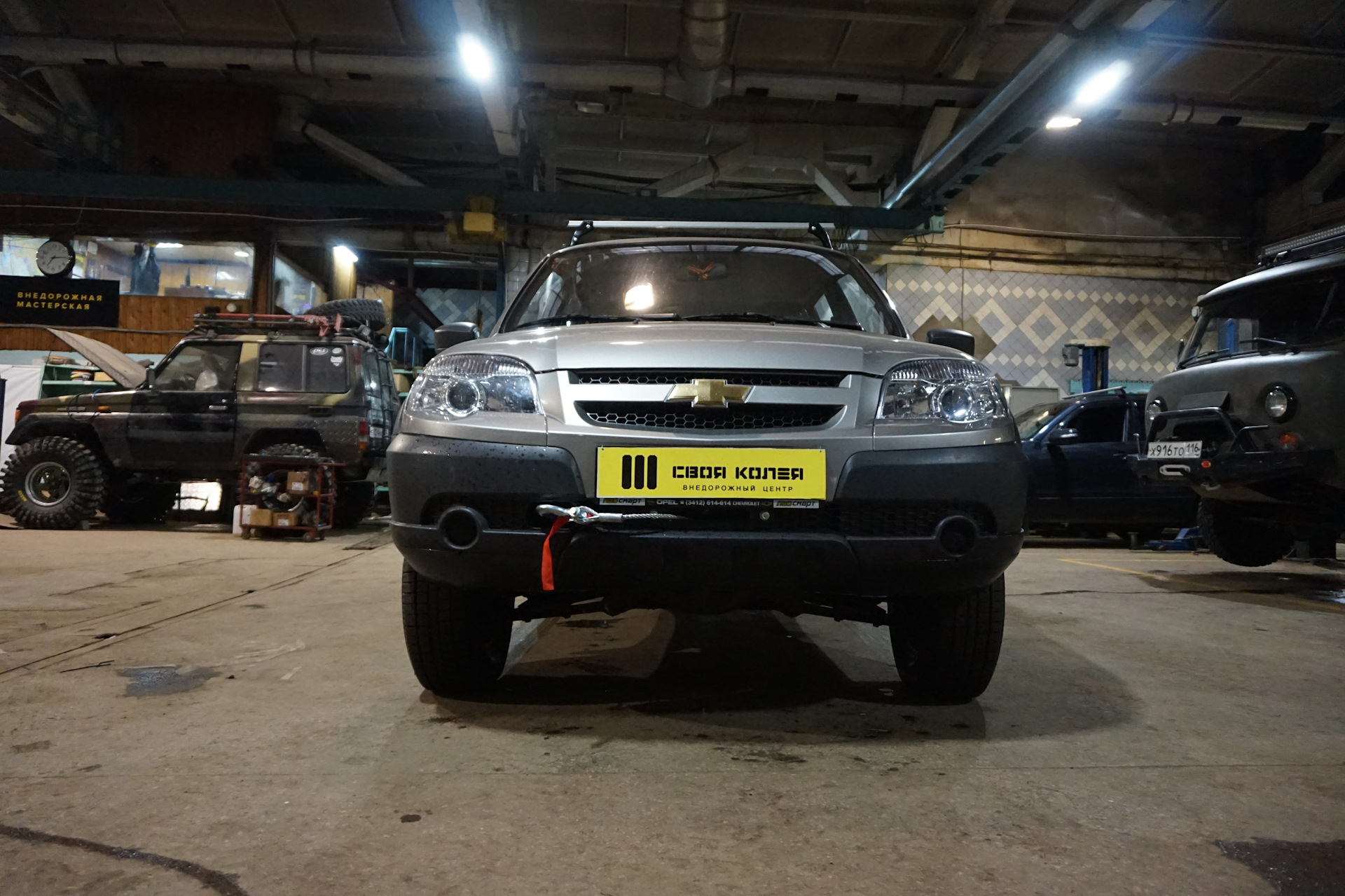

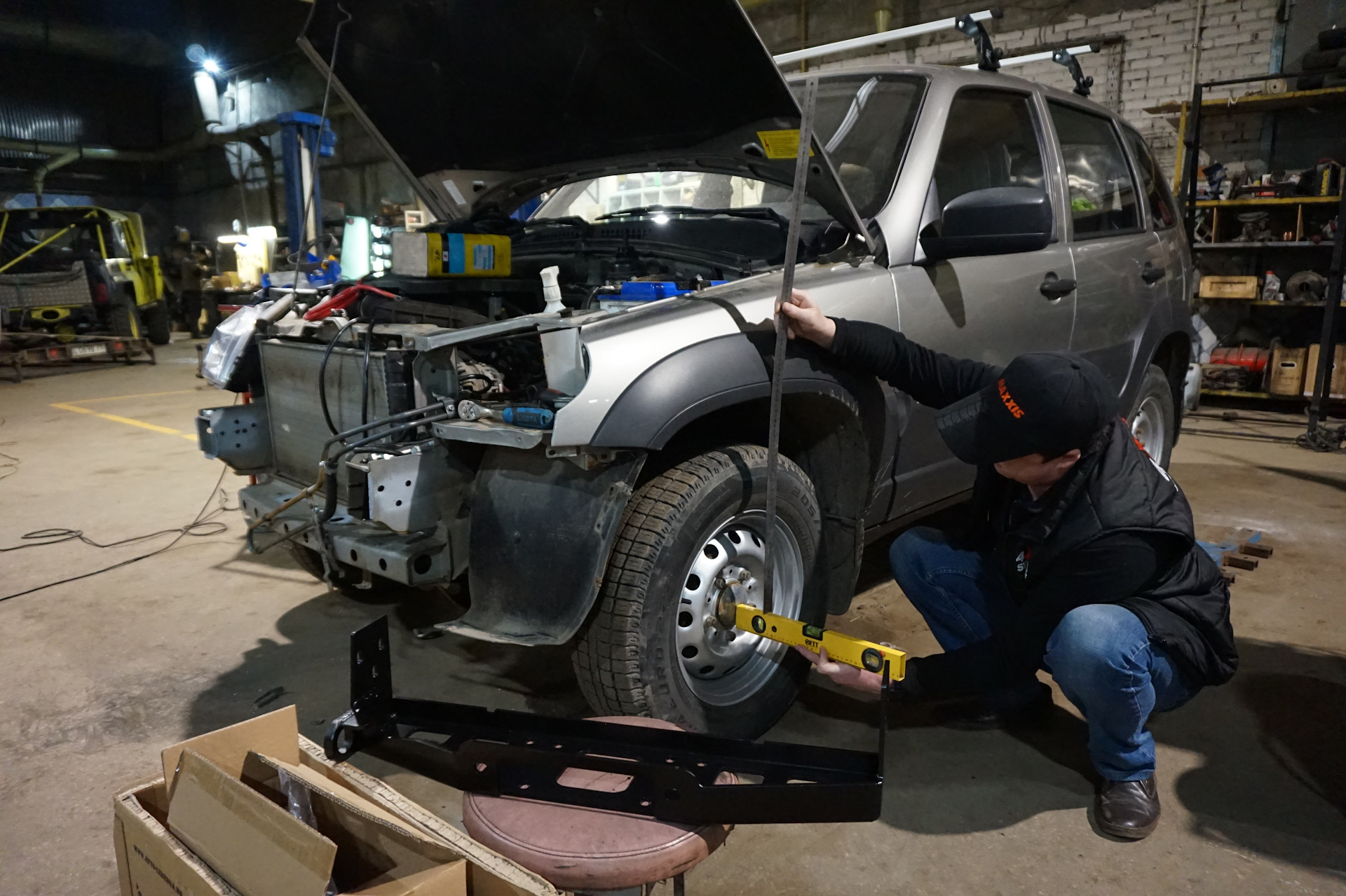

Ставим лебедку 12000 на стальном тросу в штатный бампер (вес в сборе с площадкой +45 кг) Прям вижу!
Кто то уже начал писать в комментарии, "а не слишком ли дох…я 12000 для шнивы?"
Отвечу сразу, Лебедка 4х4 9500 и 12000 отличаются между собой только редуктором, на 9500 он 150:1(быстрый), у 12000 он 216:1(тяговитый), так как в связи с говновирусом нет поставок, лебедки кончились… поэтому поставили то что было…а была только 12000 на стальном тросу.

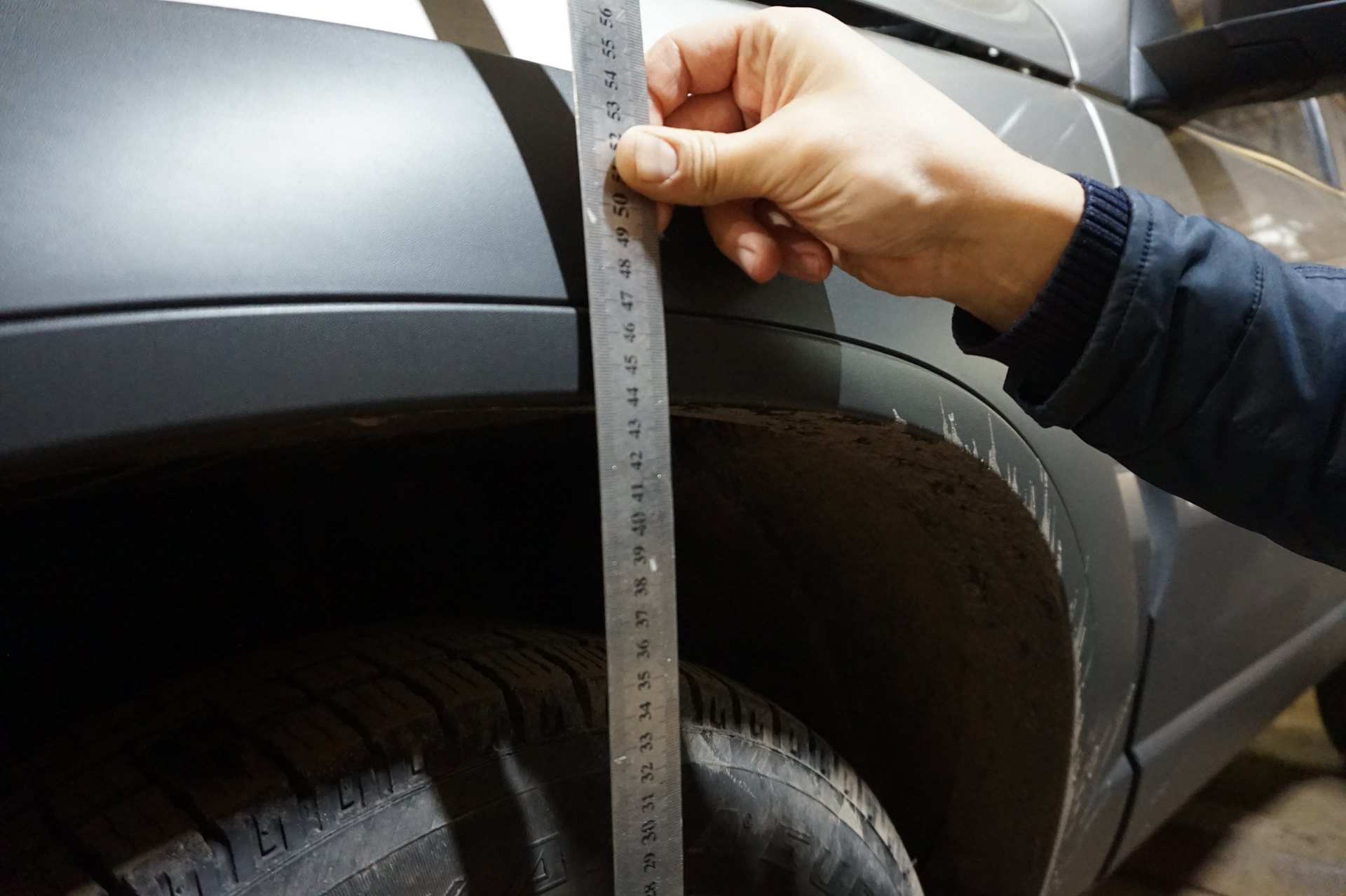

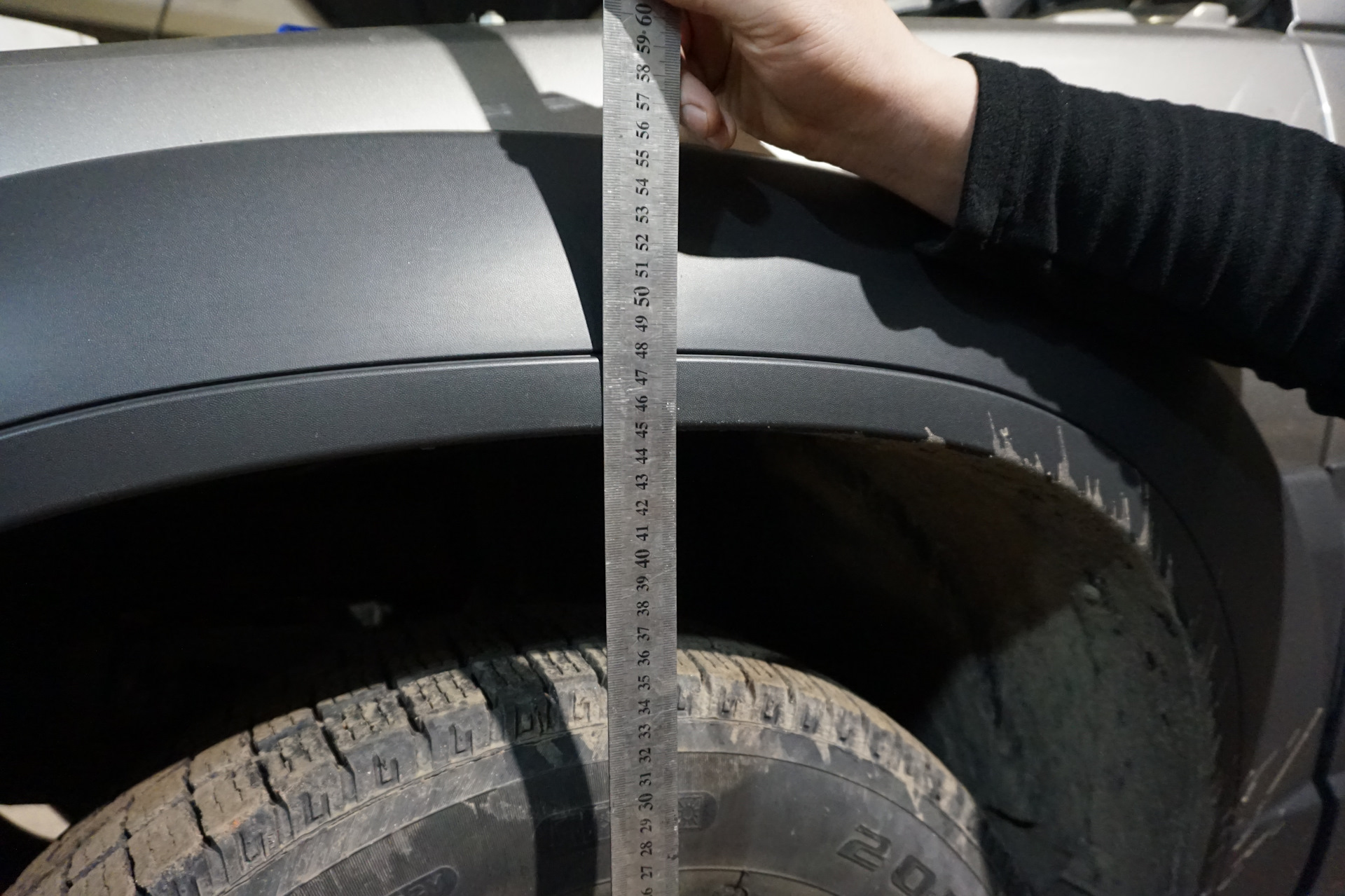

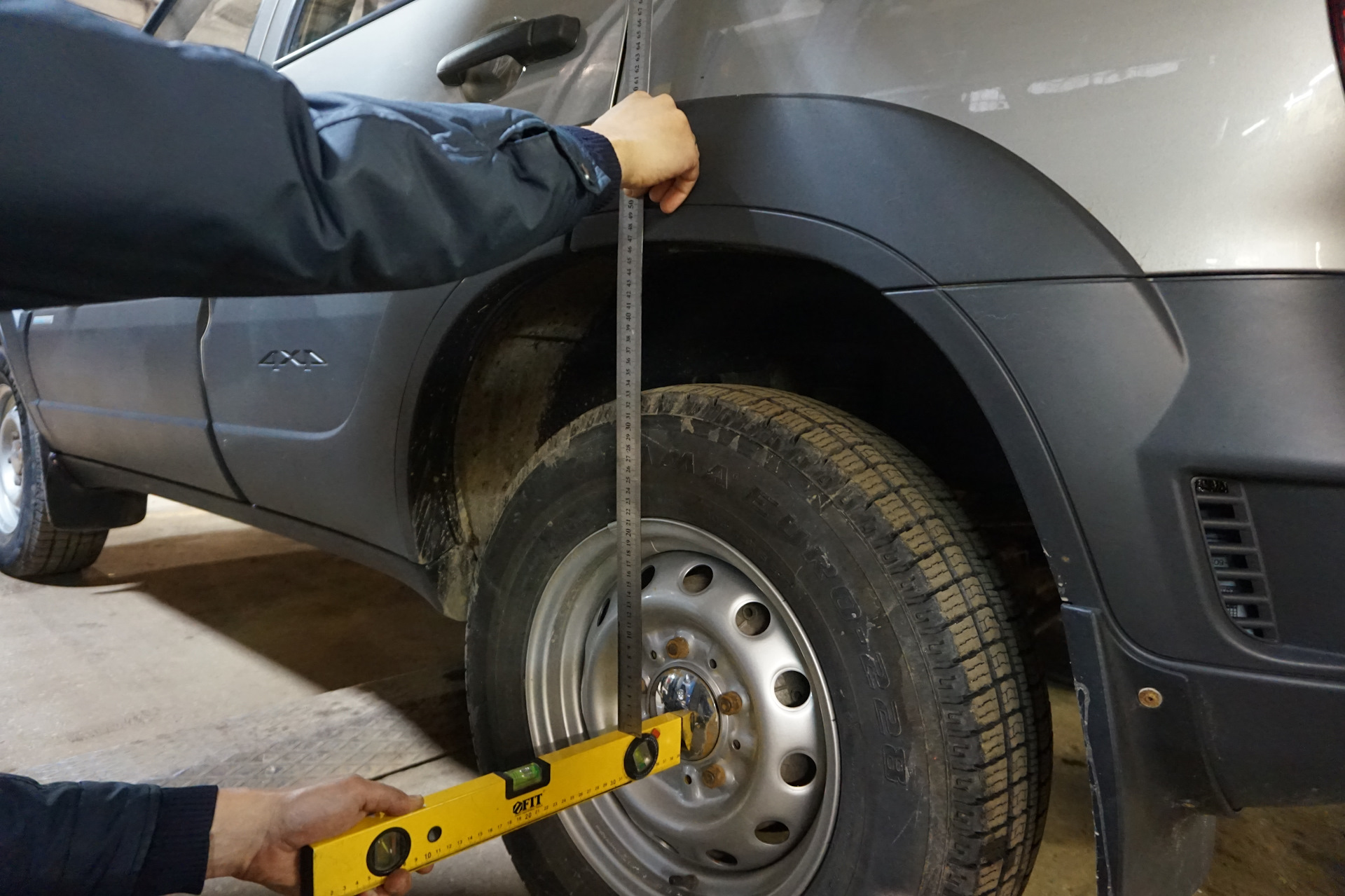

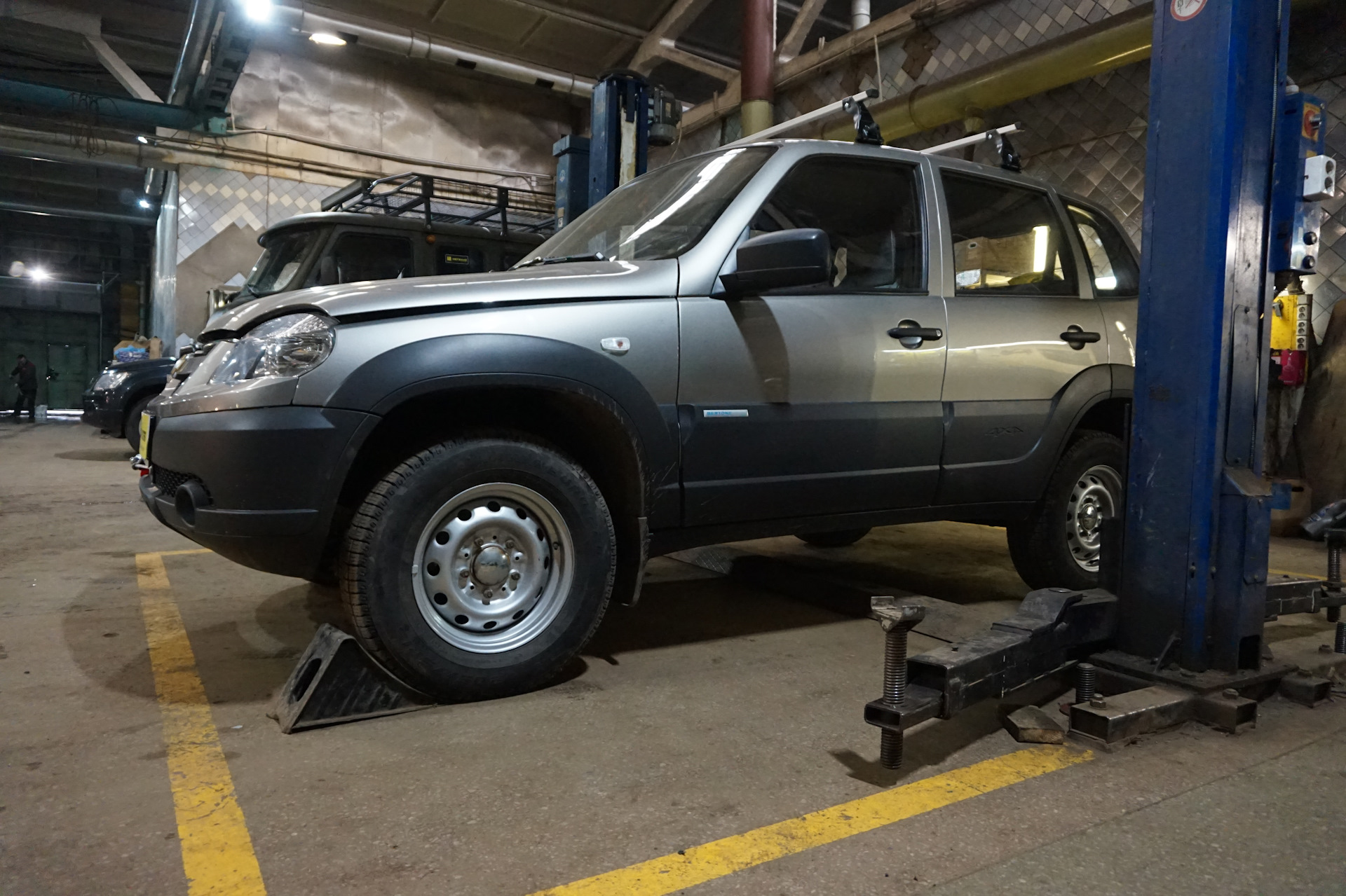

Перед установкой производим замеры высоты.

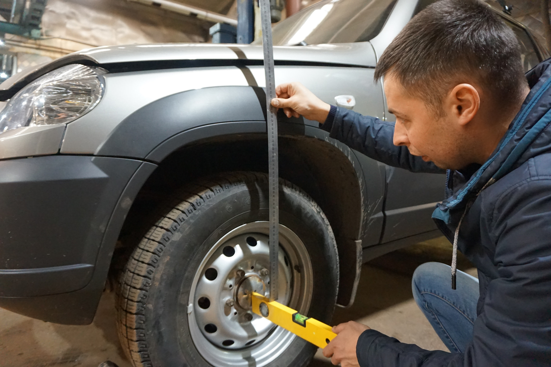

Высота машины(на штатных пружинах) до установки лебедки : Перед 45см /зад 47 см.
Высота машины(на штатных пружинах)после установки лебедки : Перед 44см /зад 46,5 см(если оставлять так и продолжать эксплуатацию то пружина сядет еще ниже, пока подвеска не упрется в отбойник )

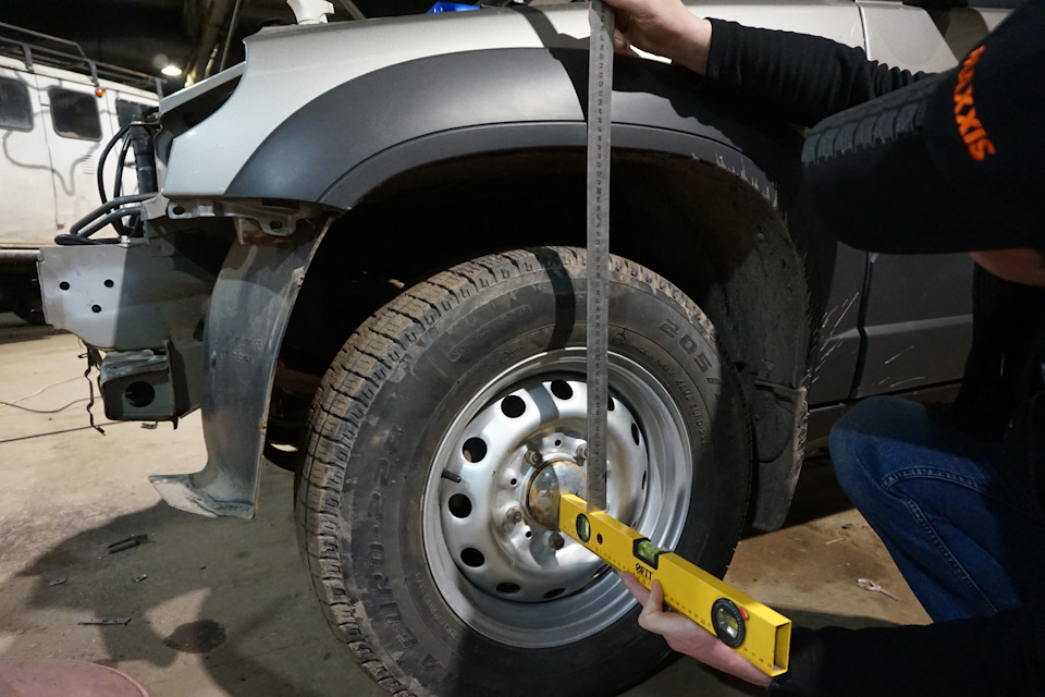

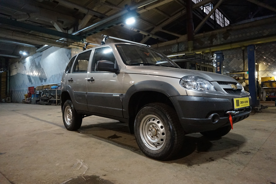

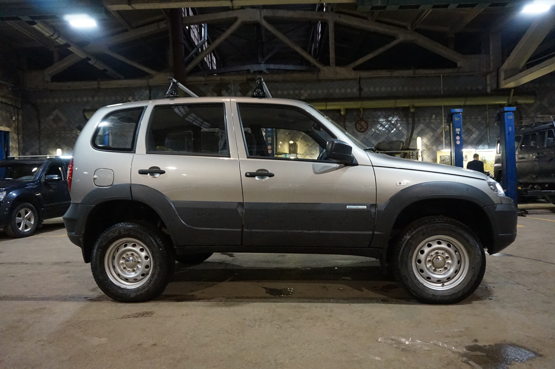

Установили пружины Vero +1 .

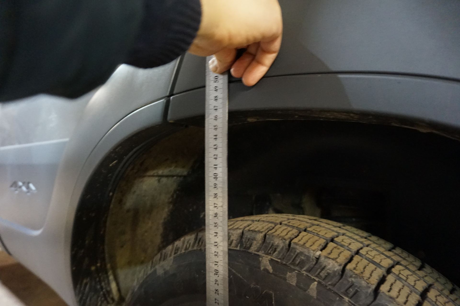

Высота, сразу после установки, от центра колпачка до арки: Перед 48,5см /зад 52 см . Через пару недель, подвеска утрясется и произведем повторные замеры.
Также установили "Комплект кронштейнов задних амортизаторов LADA 4×4, Chevrolet Niva" и "Удлиненная тяга регулятора тормозных усилий LADA 4×4, Chevrolet Niva"

Но как встанет с кондеем данная площадка, места маловато?! Про это информации нет!
Площадка ставится на все комплектации шнивы. И с кондеем и без, и рестайл и дорестайл. Места достаточно.

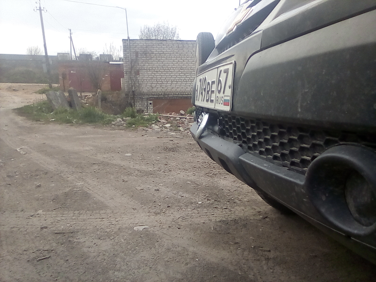

Тоже недавно занимался установкой лебедки в Смоленске. 9500-я со стальным тросом.
Да в бертоновский бампер лебедки хорошо помещаются .
Чья площадка использована?
Наша, собственного производства
