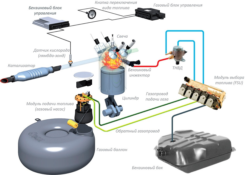

Итак, со временем, на смену ГБО 4 пришло более прогрессивное и дорогое ГБО 5 поколения. Кардинальным отличием ГБО 5 поколения от предыдущих систем можно назвать следующее:
Возможность штатного запуска двигателя автомобиля сразу же на газу, без предварительного прогрева на бензине;
Отсутствие редуктора-испарителя;
Бутано-пропановая смесь постоянно находится в жидкой фракции;
Появилась обратная магистраль, по которой излишки топлива, не впрыснутые форсункой в двигатель, подаются обратно в газовый баллон;
Датчик управления газовым насосом вмонтирован в водительскую дверь, и срабатывает при ее открытии, запуская насос, который начинает нагнетать газовую смесь (опционально);
И самое главное появление газового насоса, который в этом поколении создает давление жидкой фракции бутано-пропановой смеси.
