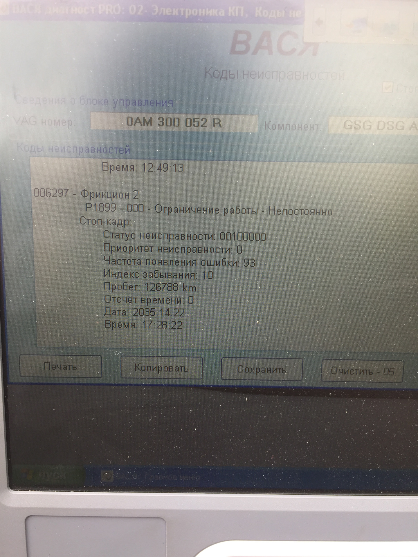

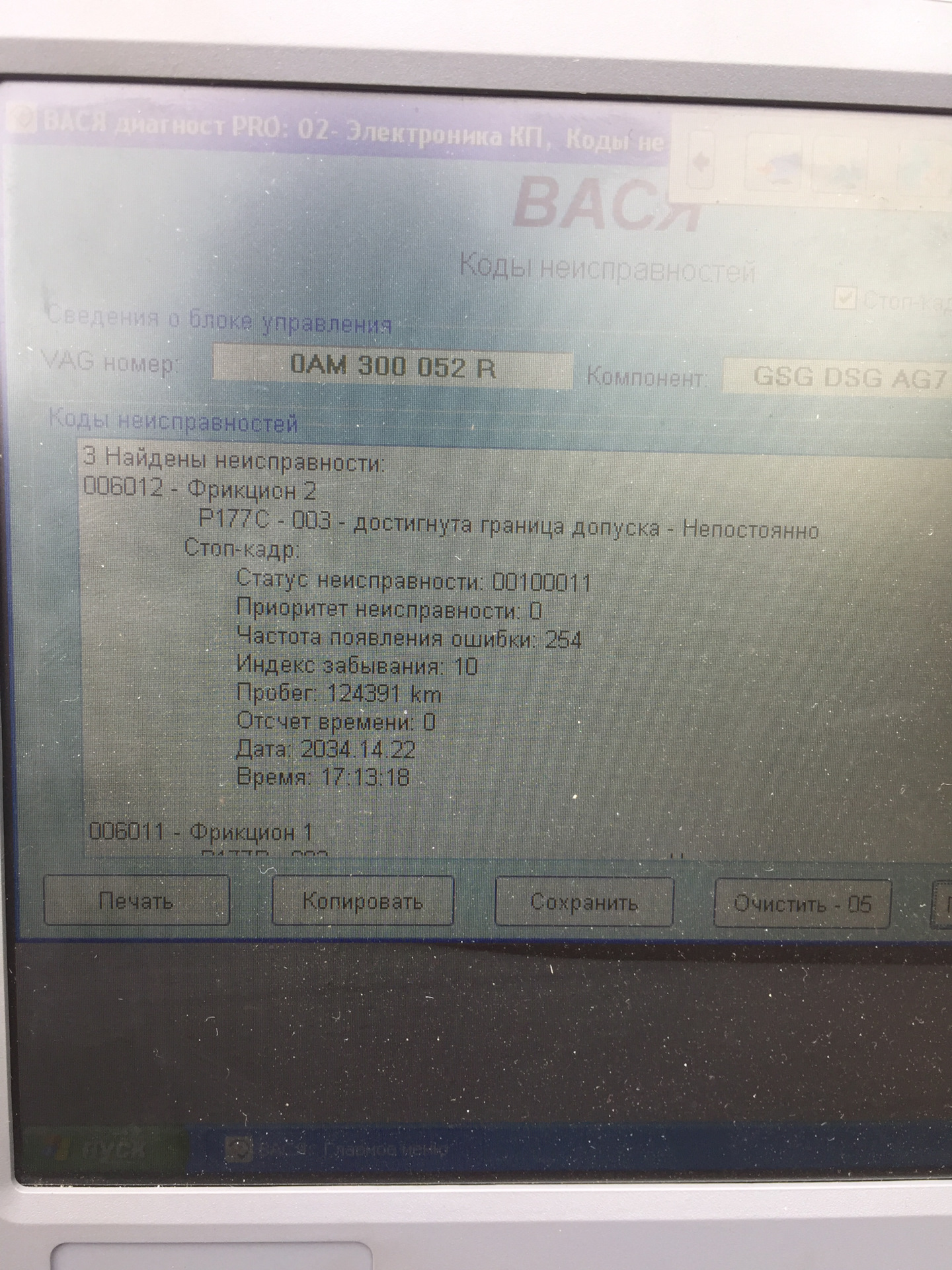

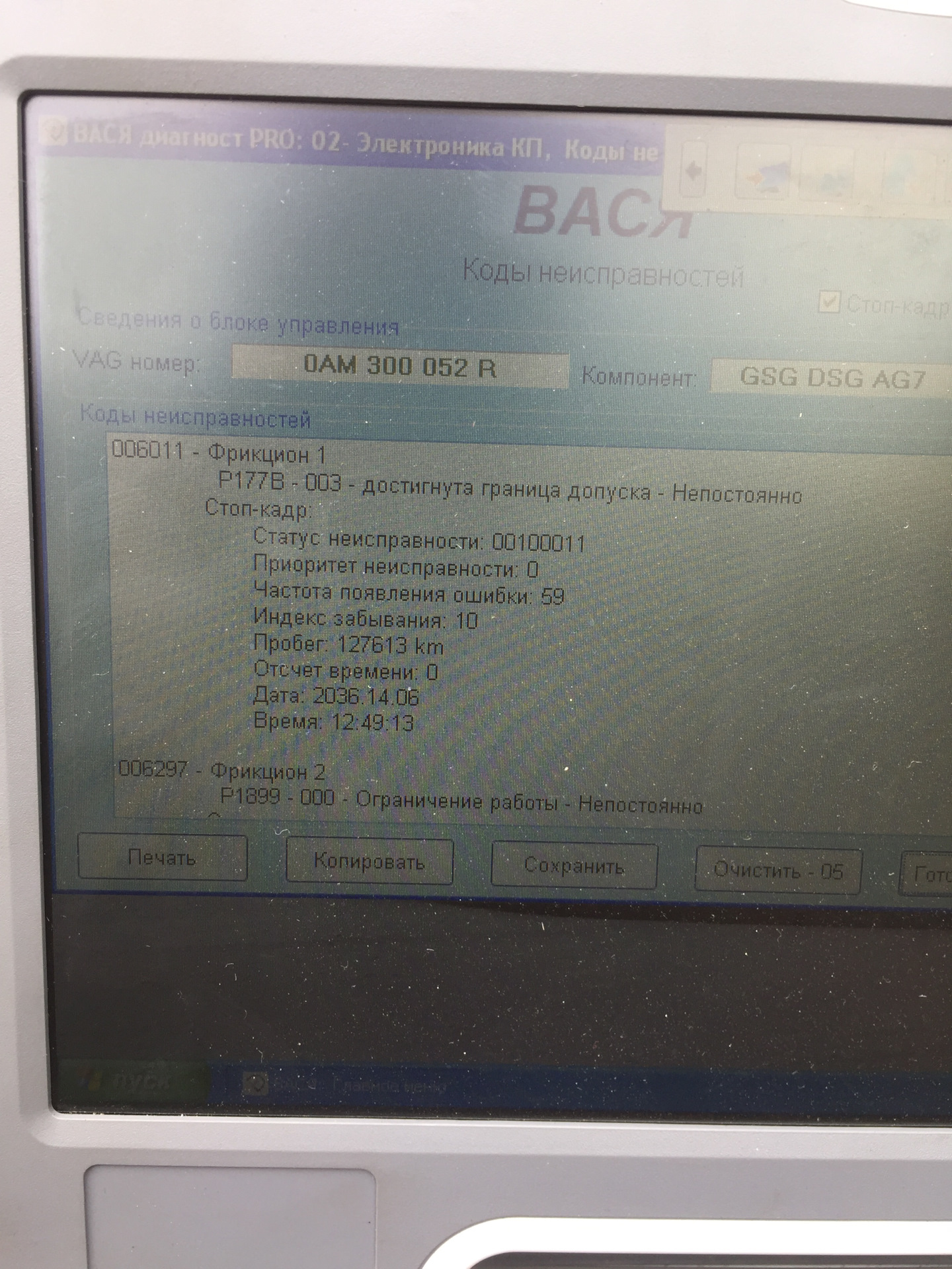

В памяти висят ошибки

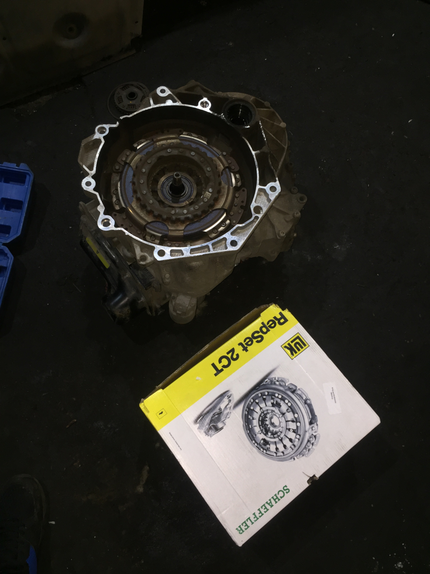

Решение в условиях сервиса:
— замена комплекта сцепления

один умник утверждал, что это покрытие синие на корзине. так это всё же следы перегрева? а чо, комп в коробке видит пробуксовку и ему норм?
Ну как бы на новом сцеплении таких следов никогда не видел.
Видит и ругается.
