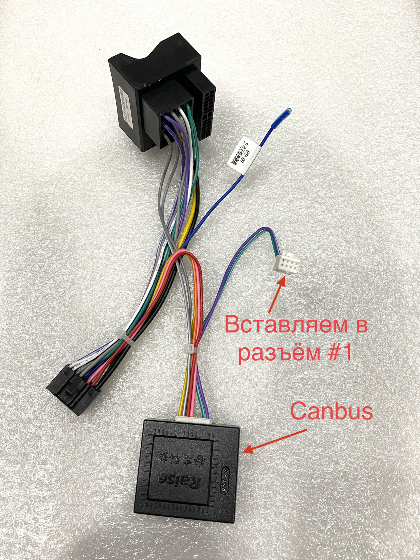

1. Если у вас в комплекте есть чёрная или красная коробочка (canbus), то у вас из неё будет выходить фишка 8pin и будет вставляться в разъём #1. Если же этой коробочки нет, то это гнездо остаётся свободным .

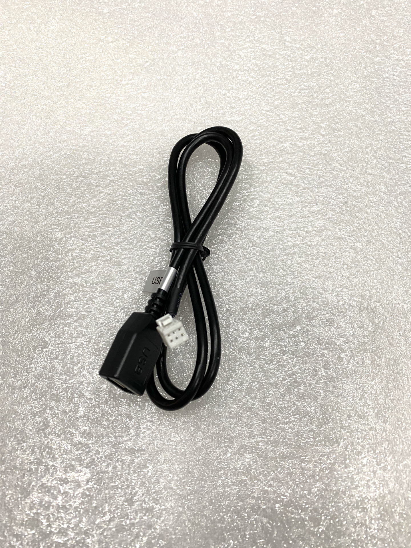

2. Если в комплекте с головным устройством есть переходник под «родной” usb выход, то вставляем его в разъём #2, если переходника нет, вставляем usb шнур из комплекта 4pin и протягиваем его в бардачок.

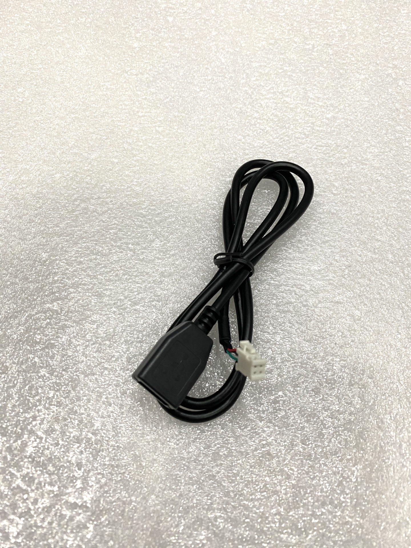

3. Находим usb разъём 6pin, который идёт в комплекте проводов и вставляем его в разъём #3.

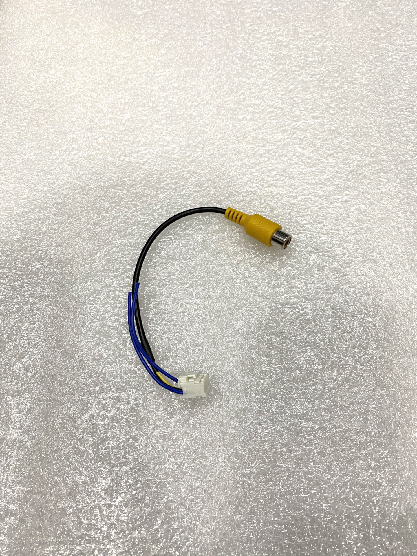

4. Находим к комплекте проводов одиночный желтый тюльпан с двумя проводками 10pin (который отвечает за подключение камеры заднего вида ), и вставляем его в разъём #4.
5. В комплекте проводов есть «коса» с тюльпанами, которые отвечают за подключение сабвуфера, передних динамиков от внешнего усилителя, передней камеры и аукса. Вставляем эту «косу» в разъём #5, если же ничего из вышеперечисленного нет, то этот разъём оставляем свободным . ЕСЛИ ЖЕ ВЫ ВСТАВИЛИ В ЭТОТ РАЗЪЁМ ЧТО-ТО КРОМЕ ЭТИХ ТЮЛЬПАНОВ, ИЩИТЕ СГОРЕВШИЕ ПРЕДОХРАНИТЕЛИ В БЛОКЕ ПРЕДОХРАНИТЕЛЕЙ 😉.

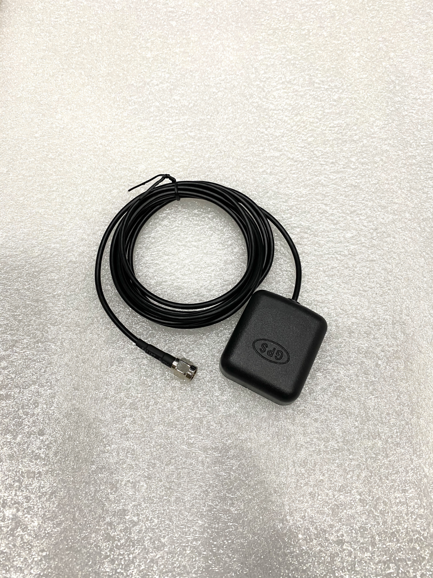

7. В комплекте проводов, также есть GPS антенна, которую мы прикручиваем в разъём #7 . Если вы не хотите протягивать GPS антенну до лобового стекла или стойки, то клеем ее в торпеде максимально высоко, чтобы сигнал оставался «хорошим».

Приветствую, подскажите как подключить заднюю камеру, куда плюс от неё цеплять, так не включается с задней передачей
От лампочек заднего хода. Включаешь заднюю передачу, включаются лампочки и дают питание на камеру
от тюльпана на камеру который, 2 проводка отходят, куда их цеплять?
Это вроде антену вайфай и блютуз
0Serg0761
Эти два проводка — антенна wi-fi, их не трогай

4 пункт. куда подсоединять синие провода или оставить их в покое?
5 пункт. AUX. Через них можно подключить музыку Или нельзя? Если возможно то как?
тоже озадачился этим вопросом (#4). В одном видео интернет магазина чел обозначил что эти обрубки это антена wifi и блютуз соответственно.
ps они у меня желтые к примеру :) но не суть…
