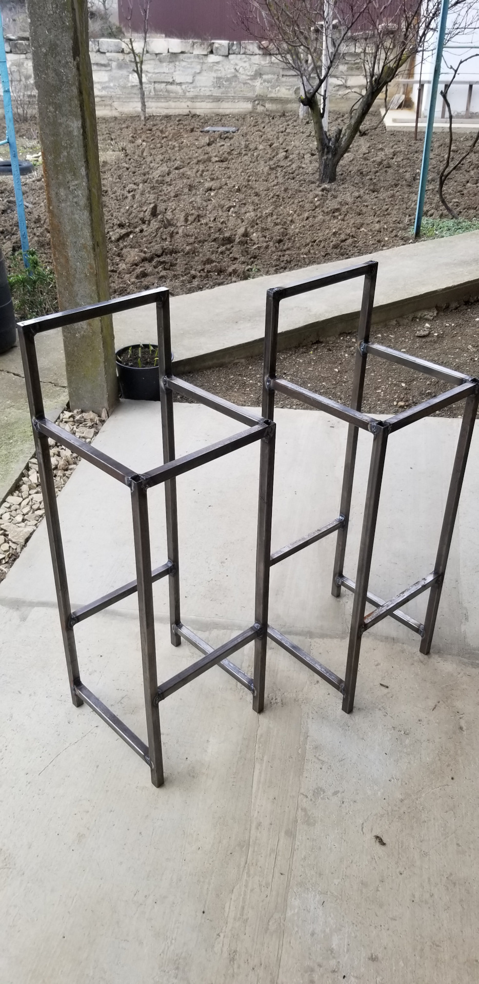

В интернете есть много вариантов исполнения барных стульев в стиле лофт. Давно хотел сделать что-то подобное.
Есть сварочный аппарат и все необходимые инструменты. И большое желание их сделать:)
Делать запись в блоге не планировал, и поэтапное фото соответственно не сделал. Конечный результат порадовал и я решил поделиться.
Материалы: профильная труба 20х20, клееный щит из сосны. Пропитка — цвет Дуб. Размеры: высота до спинки — 930 мм, до сиденья — 750 мм, размер сиденья — 320х320 мм.
