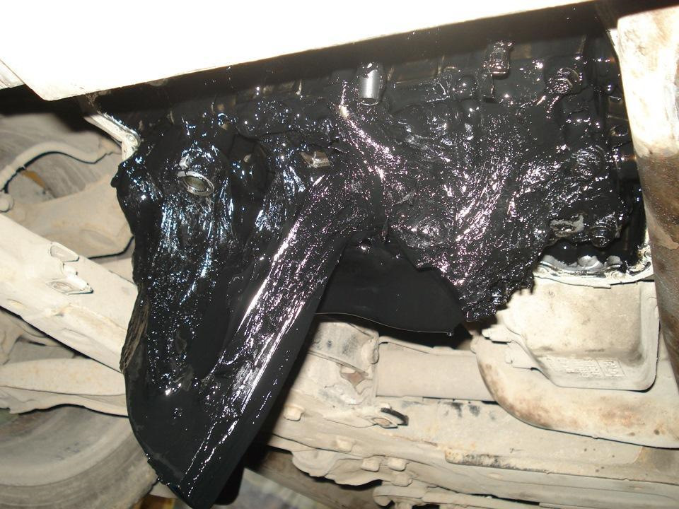

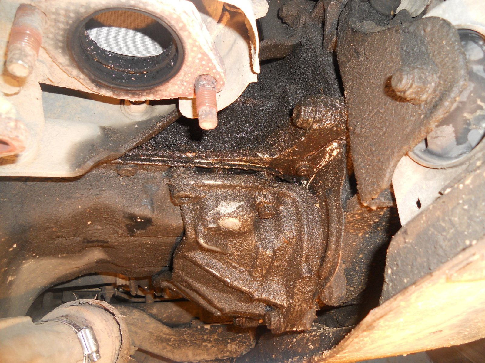

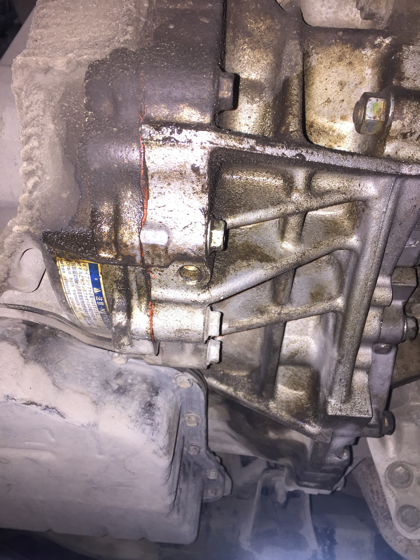

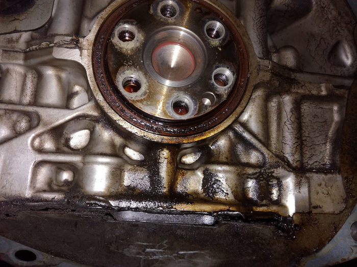

Начните с визуального осмотра самой коробки переключения передач на предмет течей прокладок и сальников. Осмотрите коробку сверху в подкапотном пространстве, а также постарайтесь заглянуть снизу. В идеале – вся коробка, со всех сторон должна быть сухая, без масляного запотевания и течей трансмиссионного масла.
Если «потеет» прокладка поддона автоматической коробки переключения передач (АКПП), То можно отделаться стоимостью замены трансмиссионного масла и прокладки, но если течь обнаруживается у коренного сальника, на стыке двигателя и коробки, проблема может оказаться серьезнее, чем на первый взгляд.
Выработавшее свой ресурс масло (ATF жидкость) густеет и теряет свои рабочие свойства, поэтому особенно при холодном старте АКПП работает с масляным голоданием, что может привести к выдавливанию сальника втулки гидротрансформатора из корпуса насоса.
Это становится причиной течи в районе стыка двигателя и АКПП, что влечет дорогостоящий ремонт со снятием коробки. Проблема может быть и в заднем сальнике коленвала двигателя.

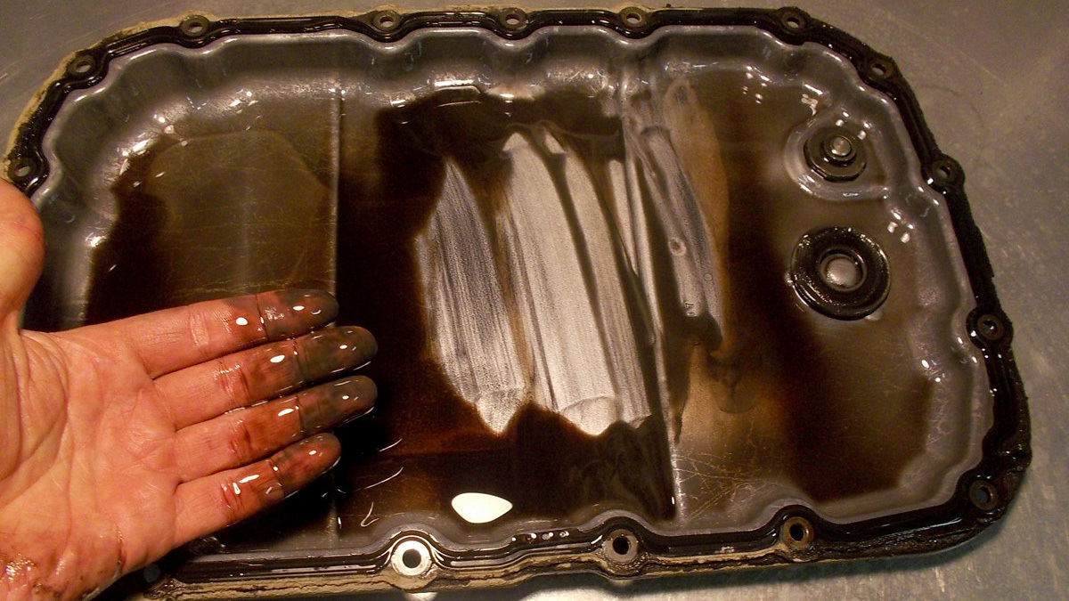

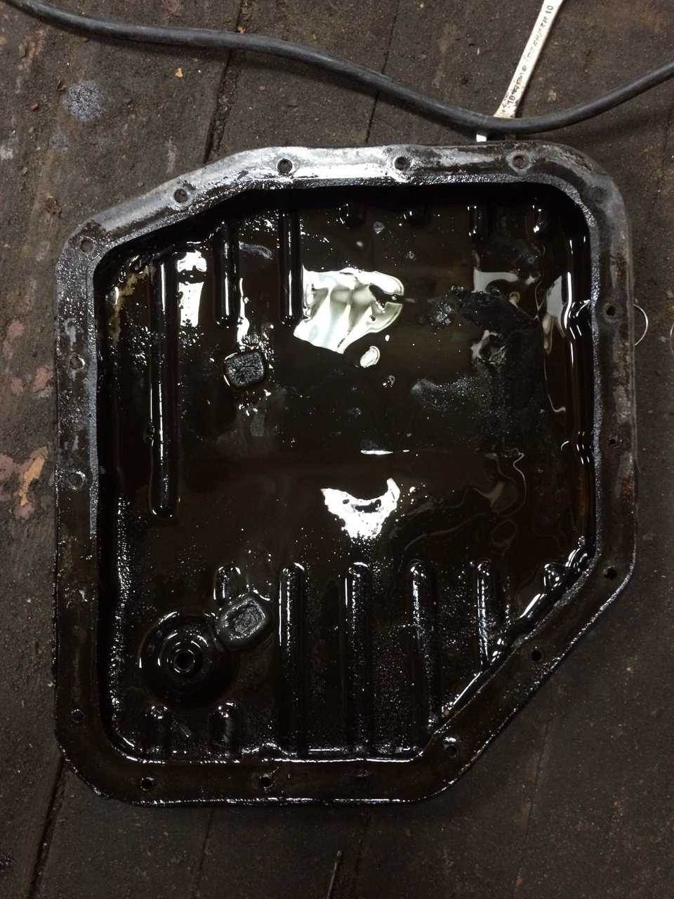

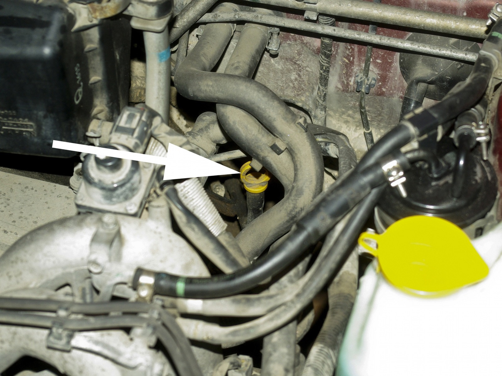

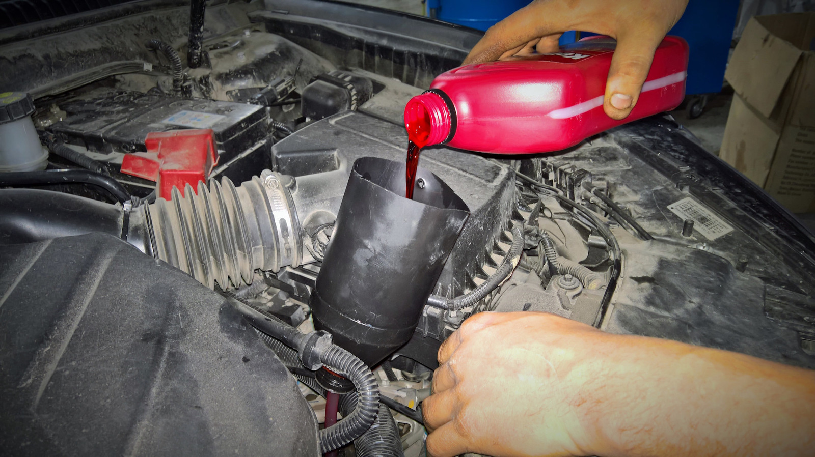

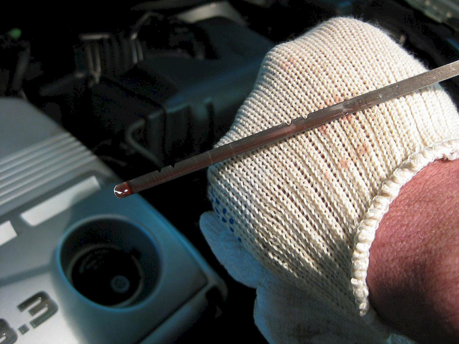

Если коробка имеет щуп или пробку, позволяющую получить доступ к маслу, проконтролируйте уровень и качество масла. Это очень важная часть диагностики. Масло не должно быть черным, слишком густым, не должно иметь абразивных вкраплений или иметь запах гари. Нормальный рабочий цвет трансмиссионного масла – от красного к светло-коричневому.

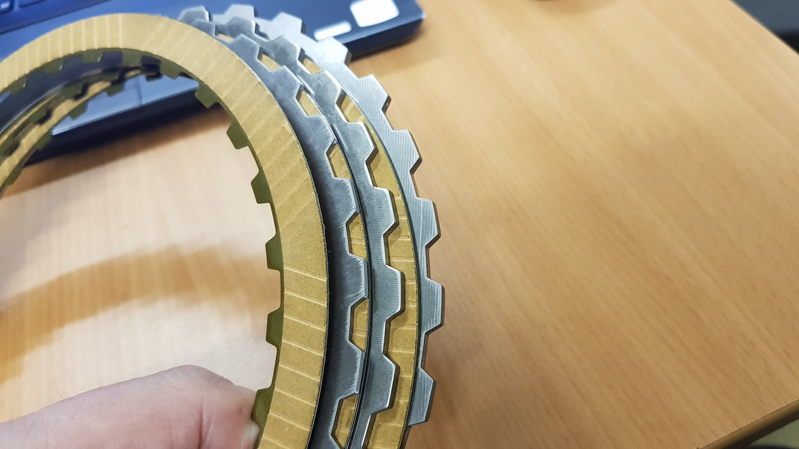

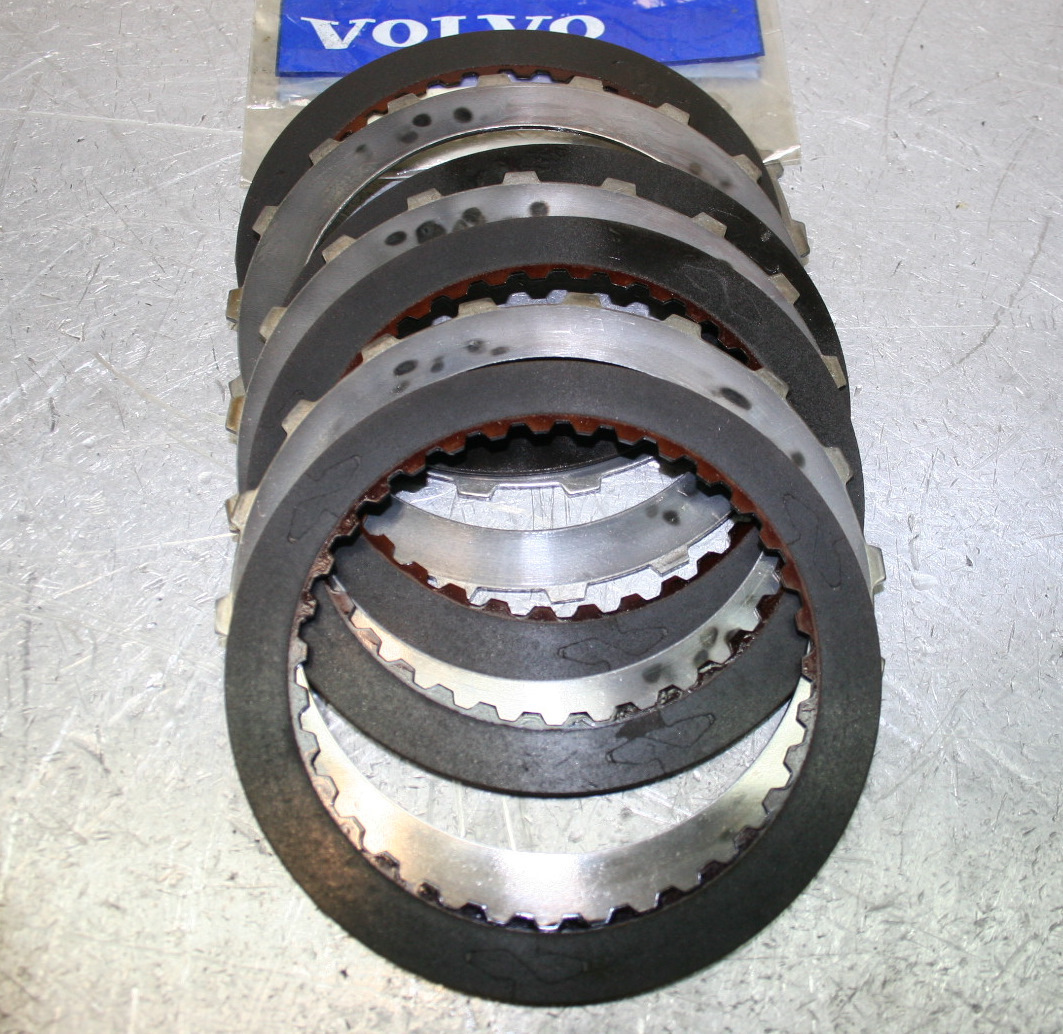

Запах гари может свидетельствовать о том, что подгорели накладки фрикционных дисков. Не вдаваясь в подробности, ненужные при «уличной диагностике», можно сравнить группы фрикционных дисков в АКПП со сцеплением на механической коробке переключения передач (МКПП), они выполняют примерно такую же роль.
При переключении передачи в АКПП одна группа фрикционных дисков разжимается, переставая передавать крутящий момент, а другая группа сжимается, включается другая передача. Потеря давления в АКПП, из-за загустевшего масла, недостаточного уровня масла или из-за неисправных соленоидов влечет недожимание фрикционов и их повышенное трение. Если провести аналогию с МКПП, это примерно тоже самое, что постоянная езда с полунажатым сцеплением – сцепление сгорает.

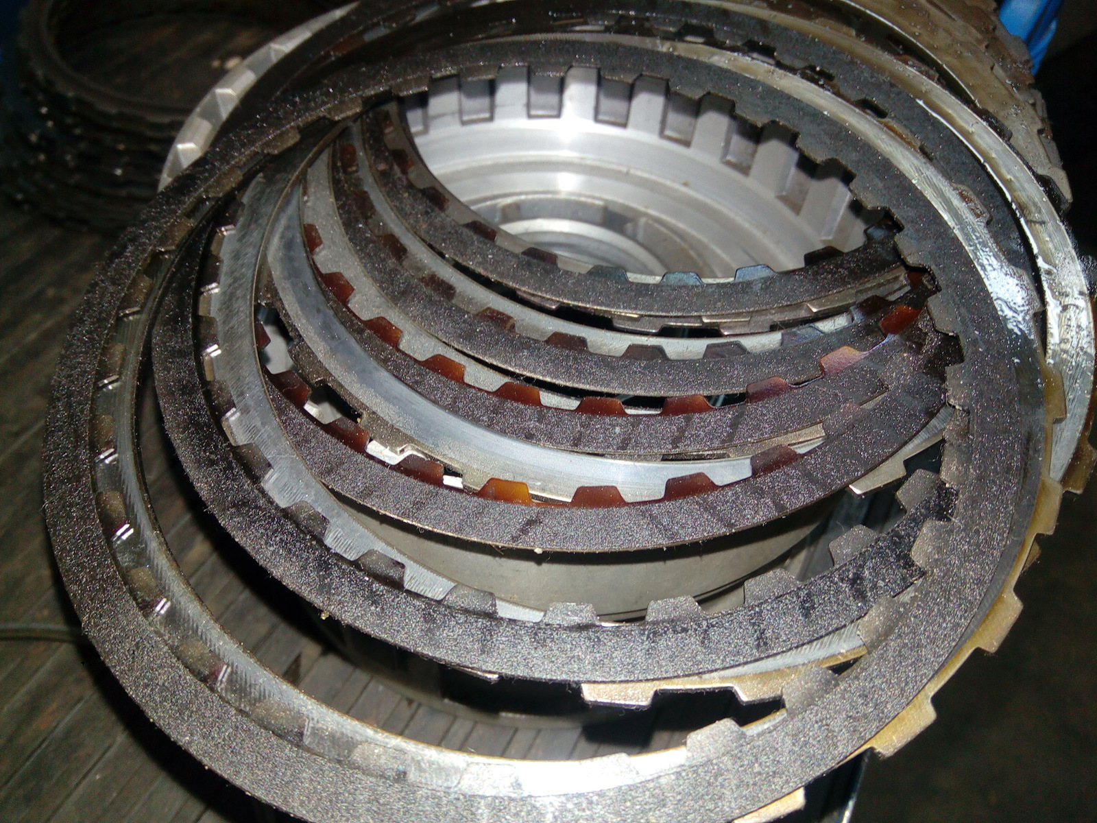

Из-за повышенного трения и недостаточного охлаждения фрикционные накладки, выполненные чаще всего из целлюлозы, начинают обугливаться. Это запускает необратимый процесс выхода из строя АКПП, нанося критический вред качеству самого трансмиссионного масла, когда температура трения достигает температуры вспышки масла. Здесь и появляется запах гари у трансмиссионного масла.
Обугленные фрикционные накладки не впитывают достаточно масла для охлаждения и начинают разрушаться, тем более, что подгоревшее масло уже не выполняет свои функции полностью. Разрушенные части фрикционов и их клеевая основа разносятся по узким каналам АКПП, забивая их, что опять же снижает проходимость каналов для трансмиссионного масла и еще больше усугубляет проблему.
Сперва проскальзывание фрикционных дисков проявляется также, как проскальзывание сцепления на МКПП – когда на включенной передаче вы набираете обороты, а автомобиль не набирает скорость. Крутящий момент не передается от двигателя на колёса. В запущенном состоянии абразив от разрушенных фрикционных накладок разносится по всей коробке, создавая повышенную выработку всех её узлов, что может привести к крупному ремонту или замене АКПП.
Кроме того, замена горелого масла на новое может вовсе не решить проблему, а только усугубить ее. Новое, жидкое масло, придя на смену густой жиже, своими моющими свойствами будет способствовать отслаиванию поврежденных фрикционных накладок, которые еще больше будут забивать каналы гидроблока и фильтр, а сами подгоревшие фрикционы начнут проскальзывать еще охотнее.
Думаю, вы уже поняли, на сколько велика роль трансмиссионного масла и как важно проверить его уровень и состояние. Повторюсь, если качество масла вызывает серьезные опасения, в нем обнаруживаются посторонние вкрапления, оно чёрное и имеет запах гари – не рассматривайте этот автомобиль для покупки.

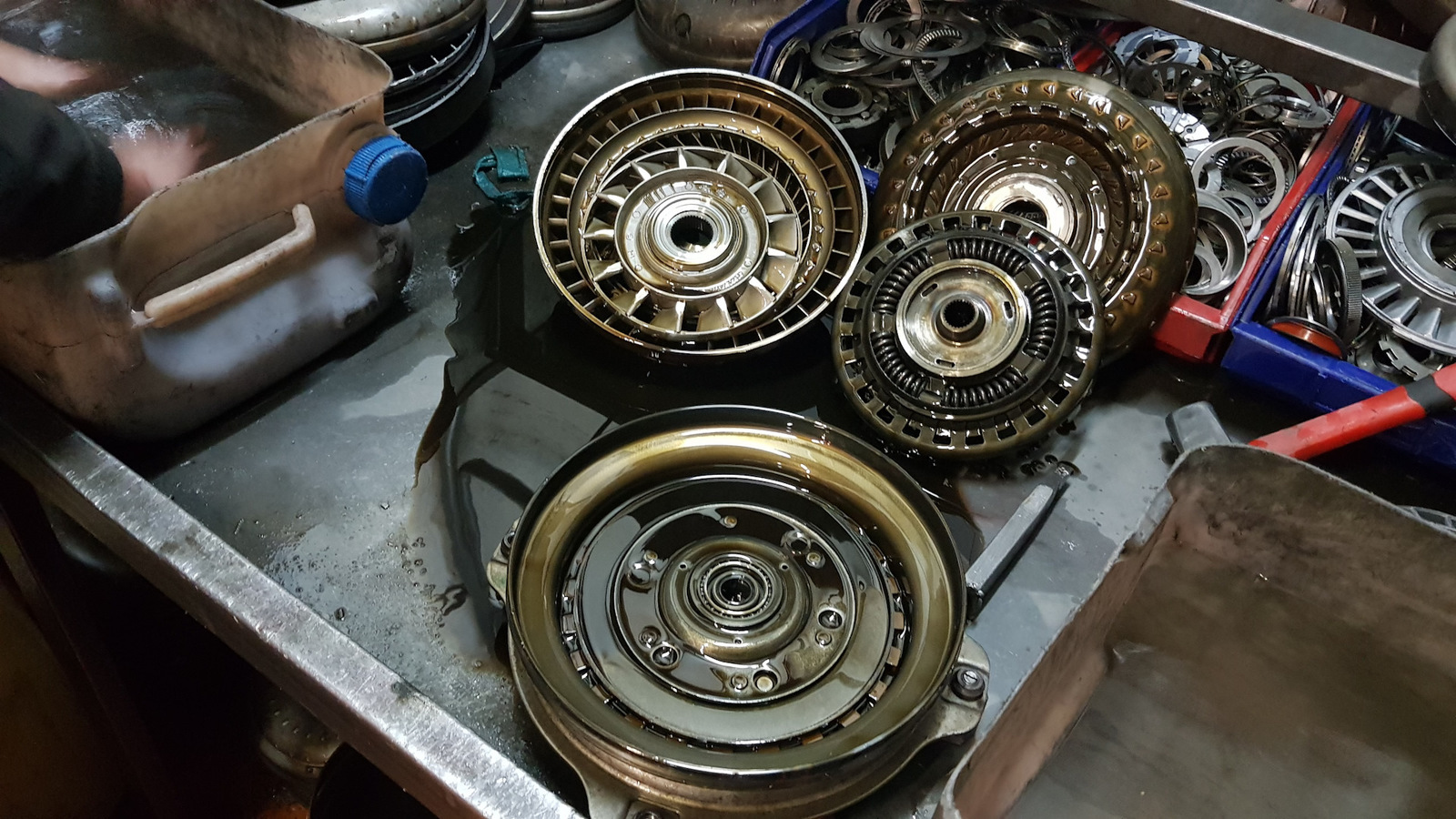

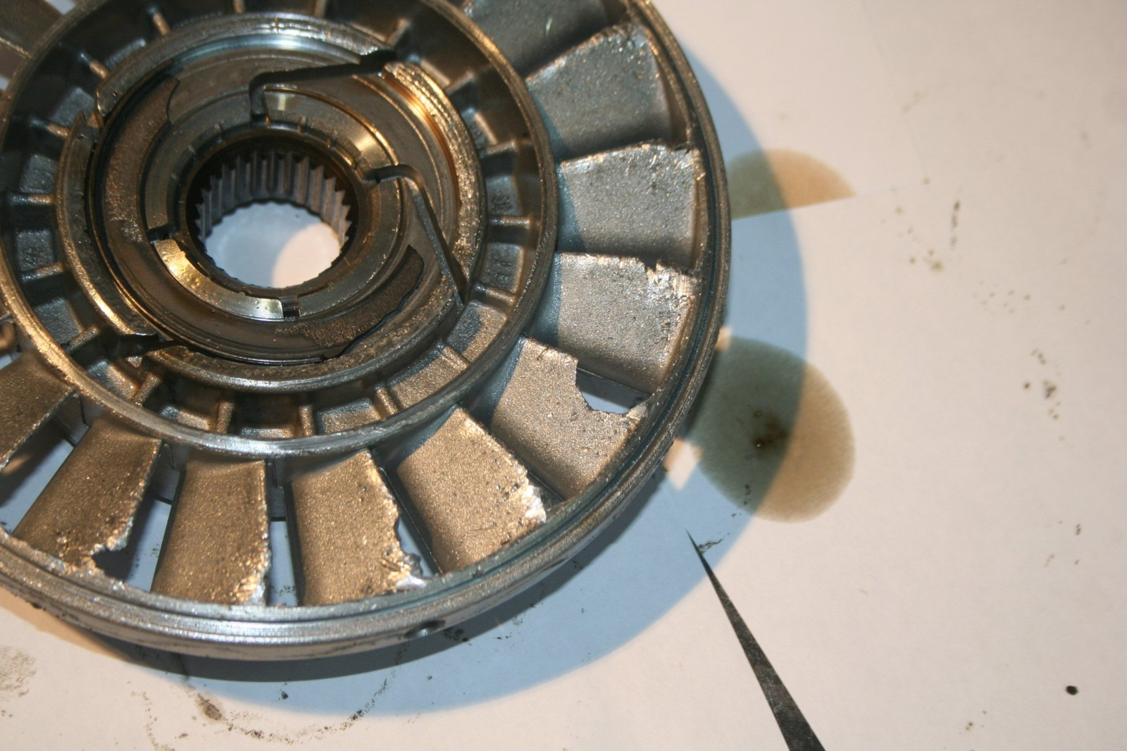

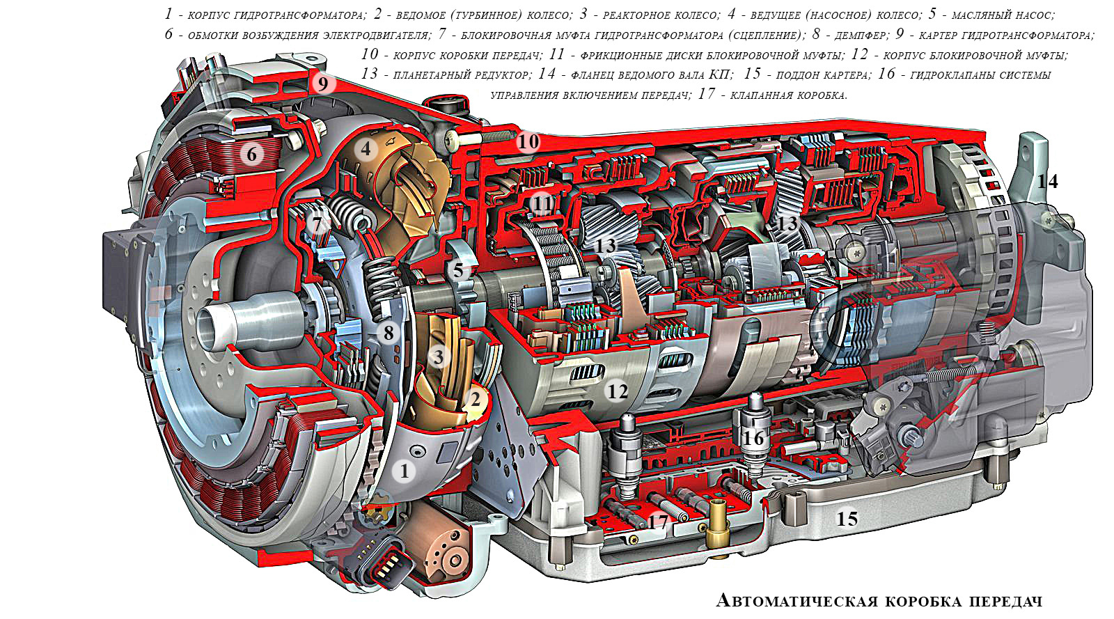

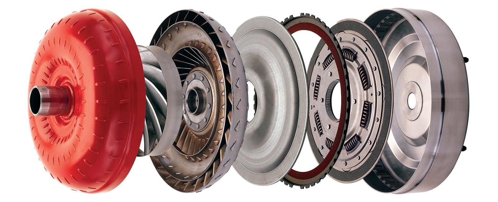

Появление вибрации при движении автомобиля на скорости от 50 км/ч может быть симптомом неисправности гидротрансформатора (ГДТ). Другие неисправности ГДТ могут проявляться как пробуксовка коробки при начале движения, потеря динамики разгона автомобиля, из-за неисправности обгонной муфты или посторонние звуки при работе автомобиля.
Механический шум, при переключении передач, который пропадает с увеличением скорости автомобиля или шуршащий звук, на заведенном автомобиле — может говорить о проблемах с различными подшипниками ГДТ. Если автомобиль глохнет, при переключении передач или режимов работы – виной этому тоже гидротрасформатор, а скорее всего — его электроника управления. Гидротрансформатор является ключевым звеном, передающим крутящий момент от двигателя к АКПП, по сути является аналогом сцепления.

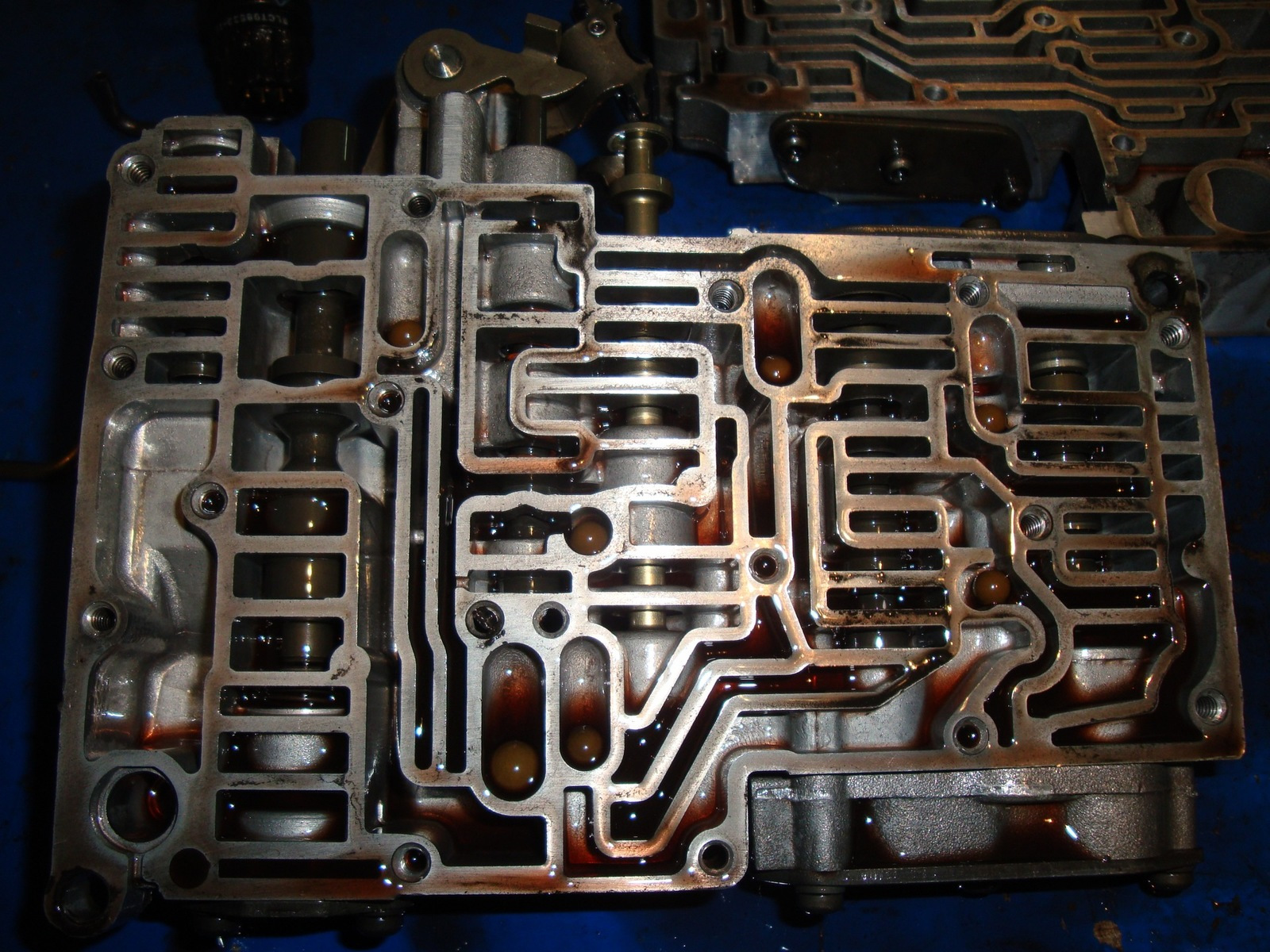

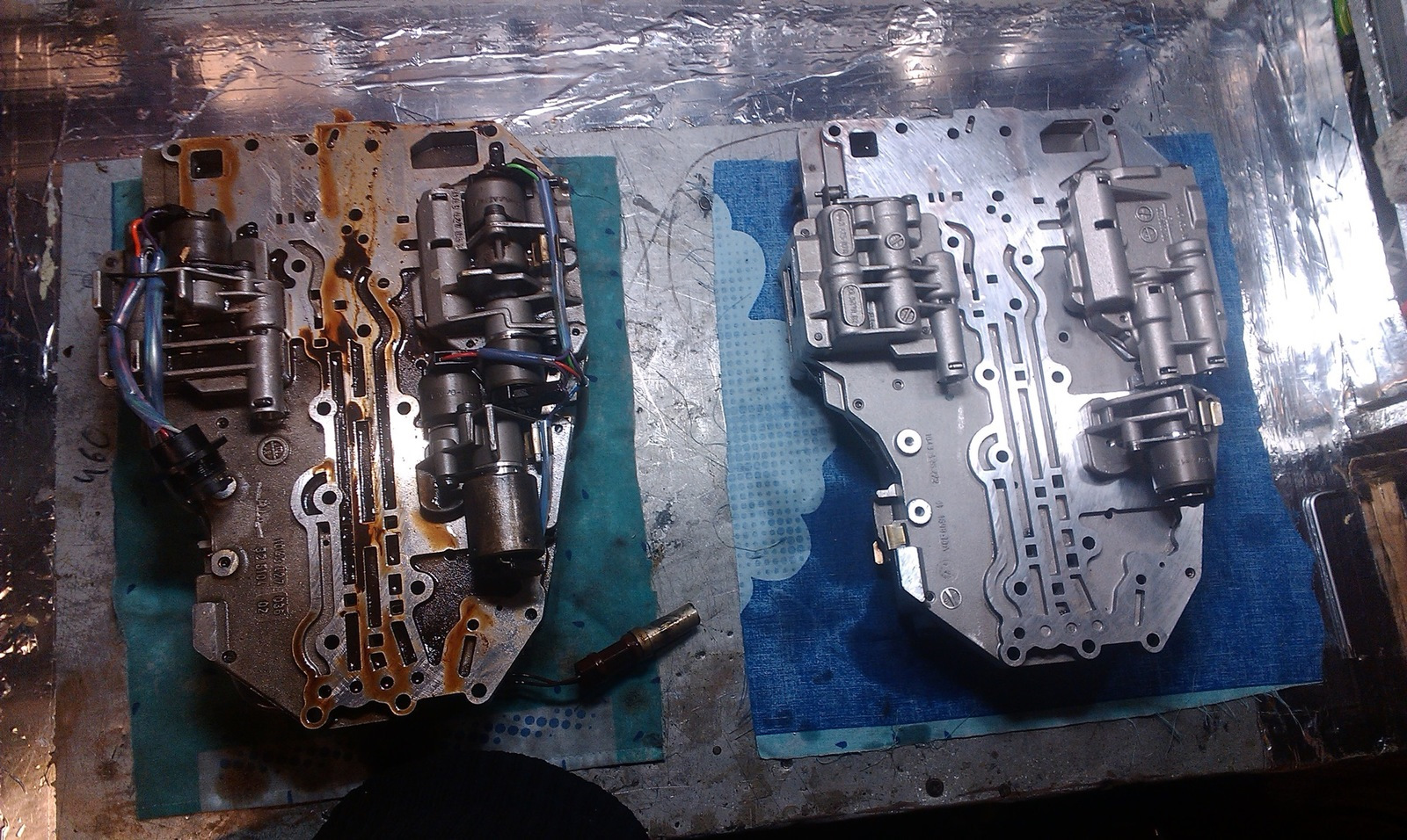

Немаловажно выполнить такую проверку – разогнаться, бросить газ, продолжить ускорение, резко сбросить скорость торможением, затем снова начать ускорение. Опять же, не должно возникнуть никаких подёргиваний и провалов. Встречаются симптомы, которые проявляются в таком режиме и, как правило, это говорит о проблемах с гидроблоком или электромагнитными клапанами АКПП (соленоидами).
При интенсивном разгоне обратите внимание на соотношение интенсивности подъема оборотов и набора скорости – обороты и скорость должны расти пропорционально. Если обороты интенсивно растут, а набор скорости отстаёт – возможно проскальзывают изношенные или недожатые фрикционные диски, которые должны быть плотно сжаты, другими словами — автомат буксует. Конечно же, если ваша цель – приобретение исправного автомобиля, этот вариант вам не подходит. Включение режима Drive, Reverese, а также переключение передач в движении должны происходить без ощутимых задержек, в противном случае можно подозревать наличие факта подклинивания соленоида, плунжера или поршней сжимающих фрикционные диски.

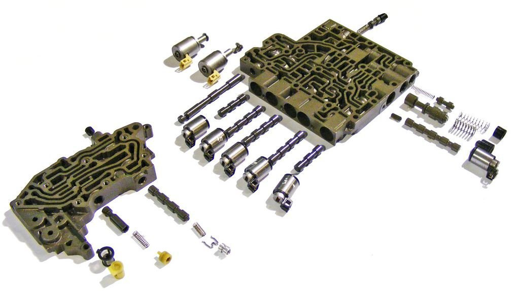

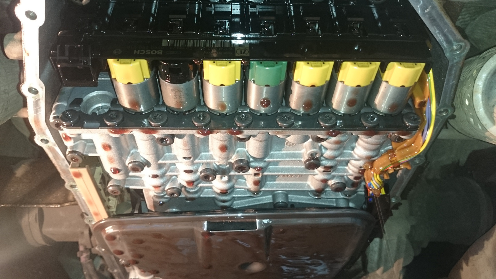

Причиной сильных толчков АКПП, что часто называют «коробка пинается», при включении режима Драйв, Реверс или при переключении передач в движении, могут быть как некорректно работающие фрикционы, так и соленоиды, плунжеры, гидроблок и прочие сопряженные с ними детали. Чаще всего проблема в их работе вызвана засорением и износом, что вызывает подклинивание. Несвоевременная замена масла (жидкости ATF) – чаще всего является корнем всех проблем, и запускает необратимые процессы повышенного износа практически всех частей АКПП.
Соленоид в АКПП — это электромеханический клапан, который в ответ на электрический импульс от электронного блока управления АКПП, открывает или закрывает каналы в гидроблоке, таким образом управляя потоками трансмиссионного масла (ATF жидкости). Разные соленоиды открывают одни и закрывают другие каналы, таким образом давление передается на соответствующие поршни, которые сжимают или разжимают разные группы фрикционных дисков, отвечающие за разные передачи – так и происходит переключение передач.
