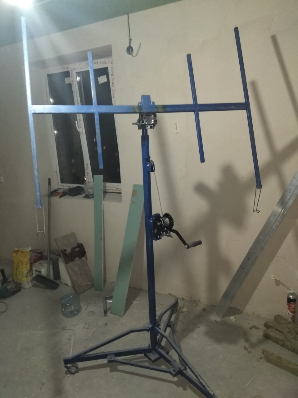

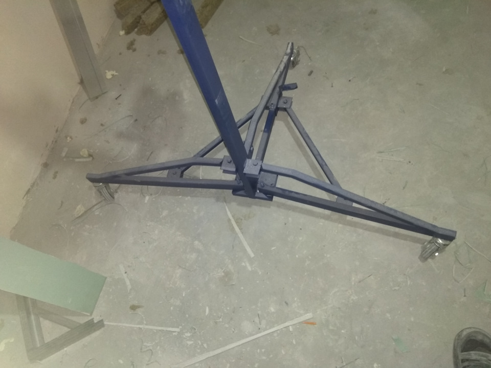

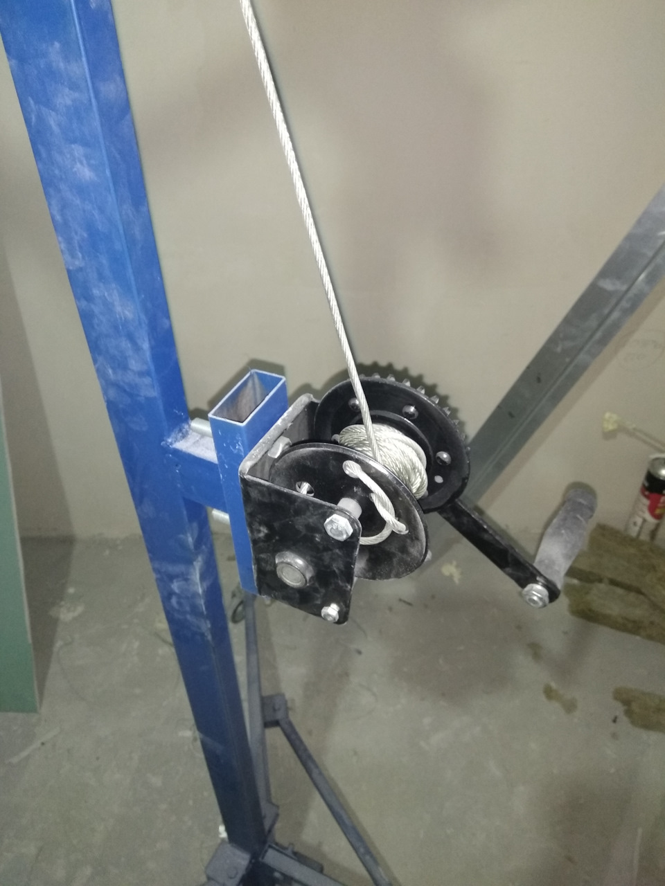

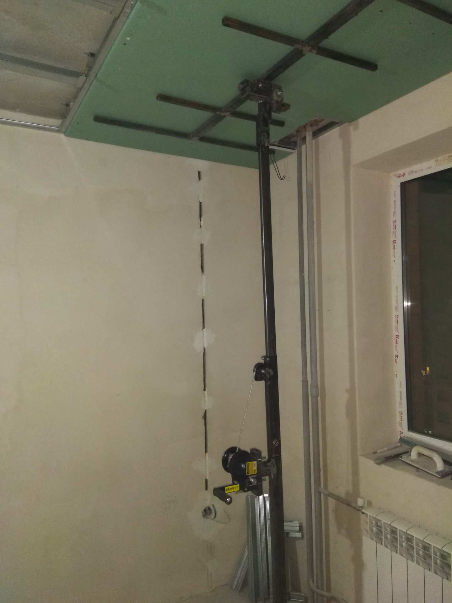

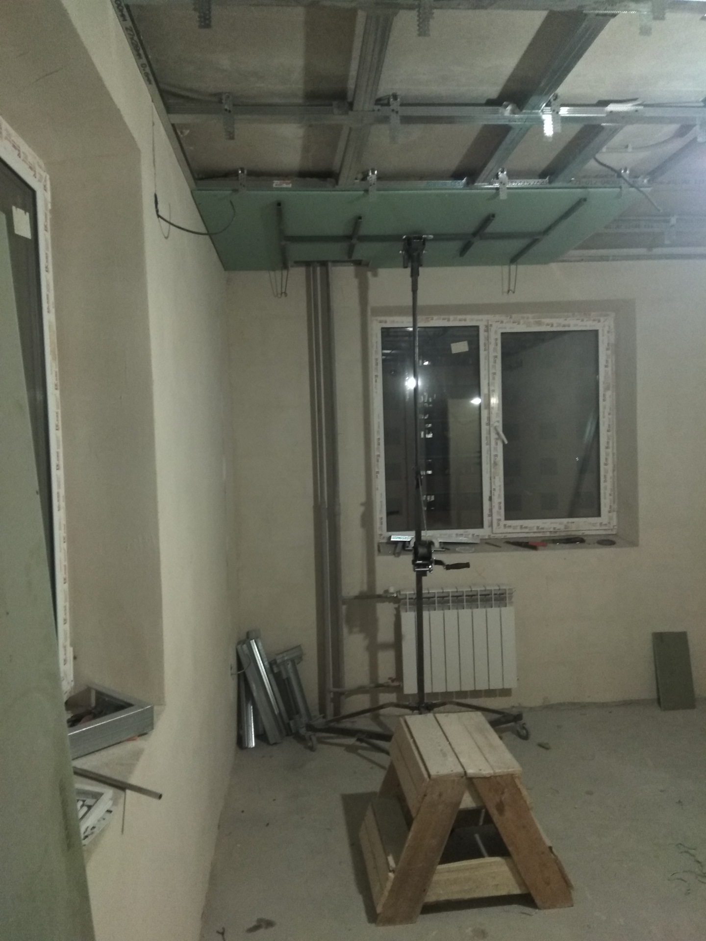

Собрал на днях себе помошника…подъемник.
Как показала практика очень хорошее приспособление…чертежей нет и не было.все на пальцах и на коленках.

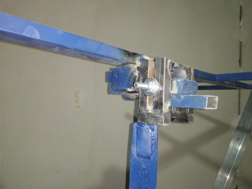

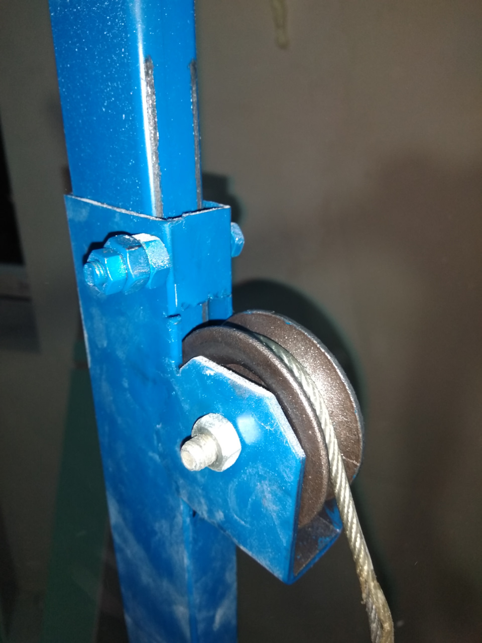

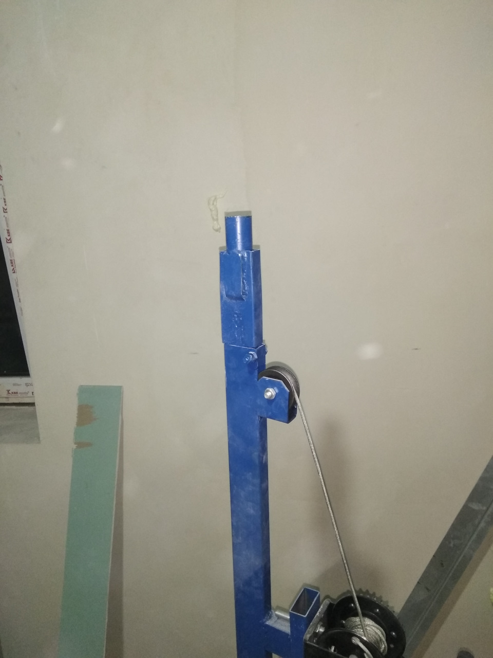

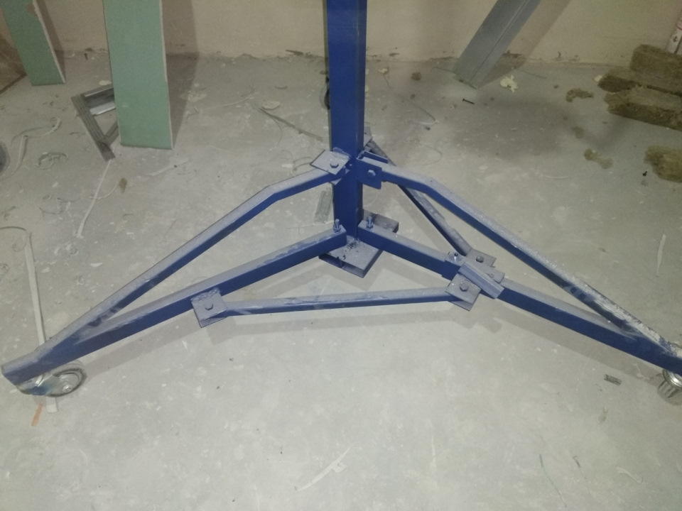

Высота подъёма 3 метра…ножки регулируются, для того, чтобы к стене подъехать можно было вплотную.
За сварку не судим…ещё тот сварщик.

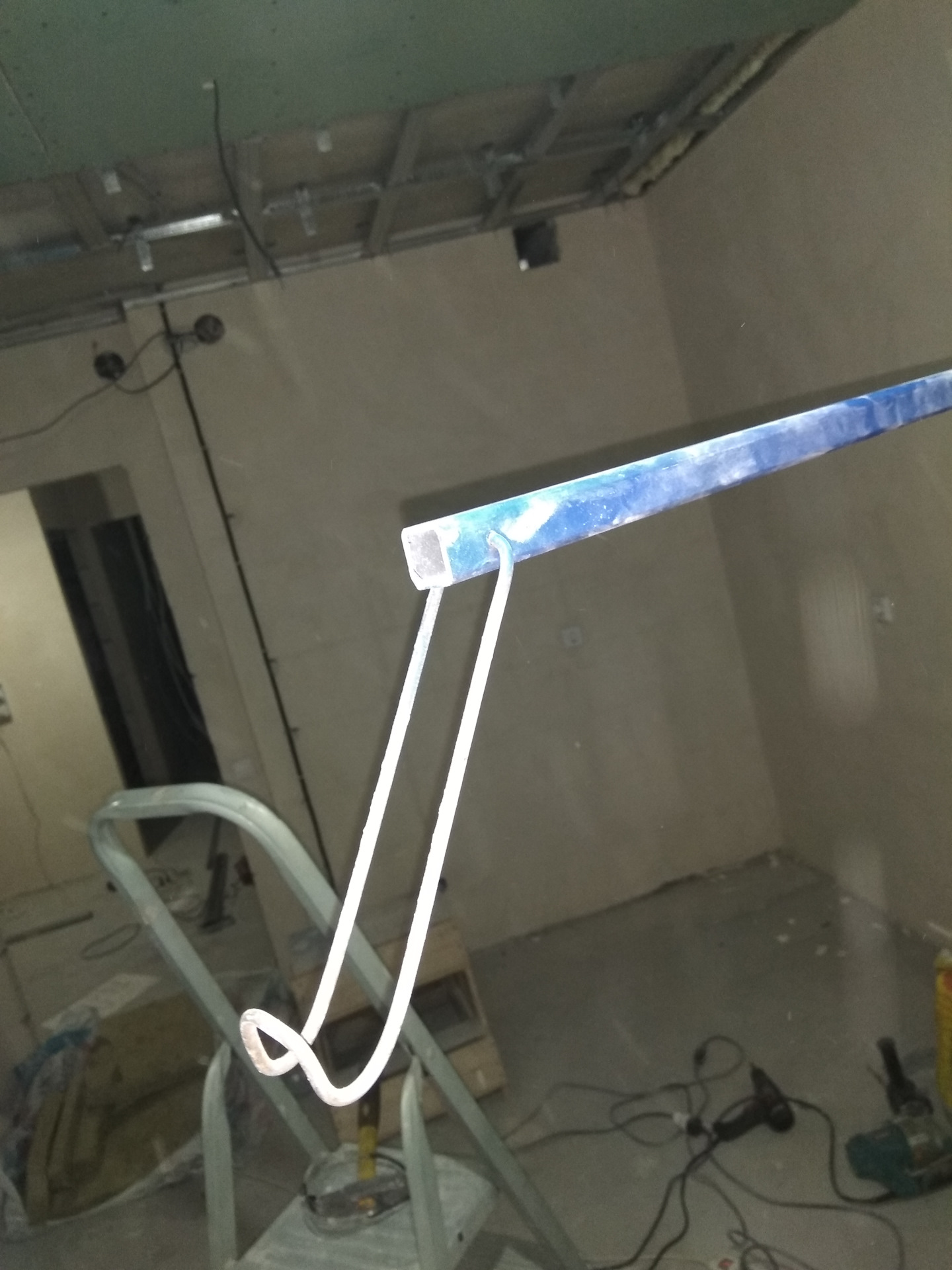

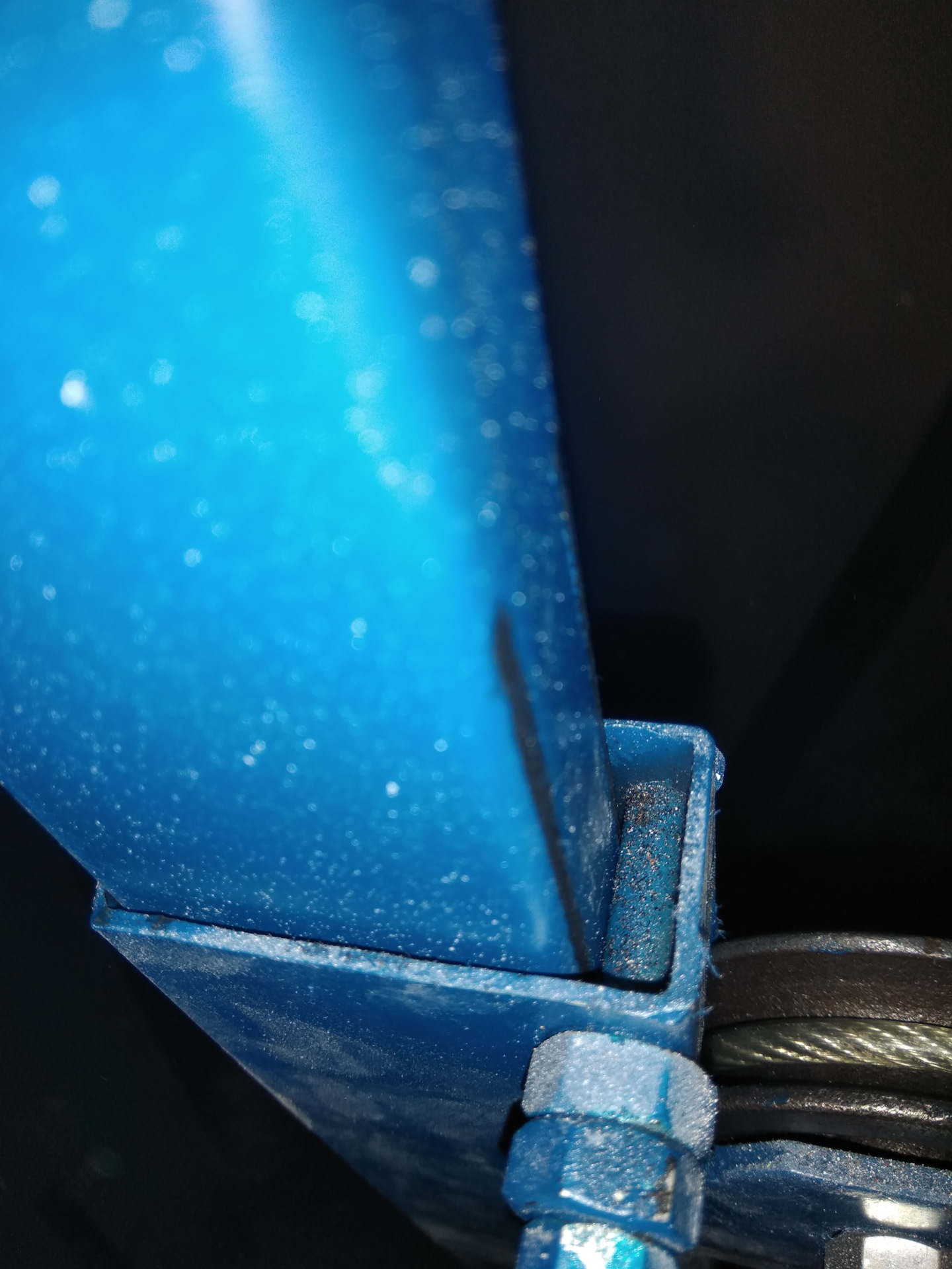

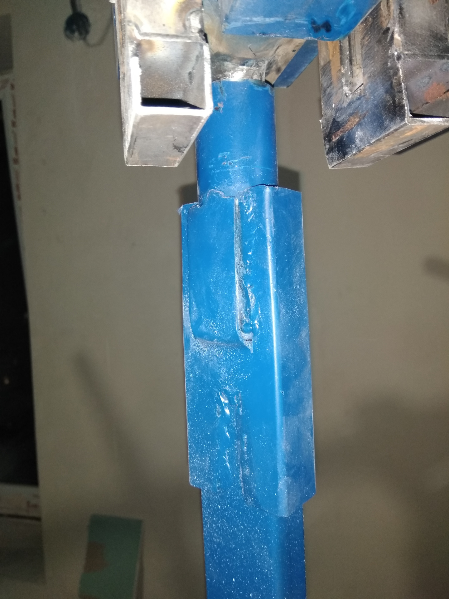

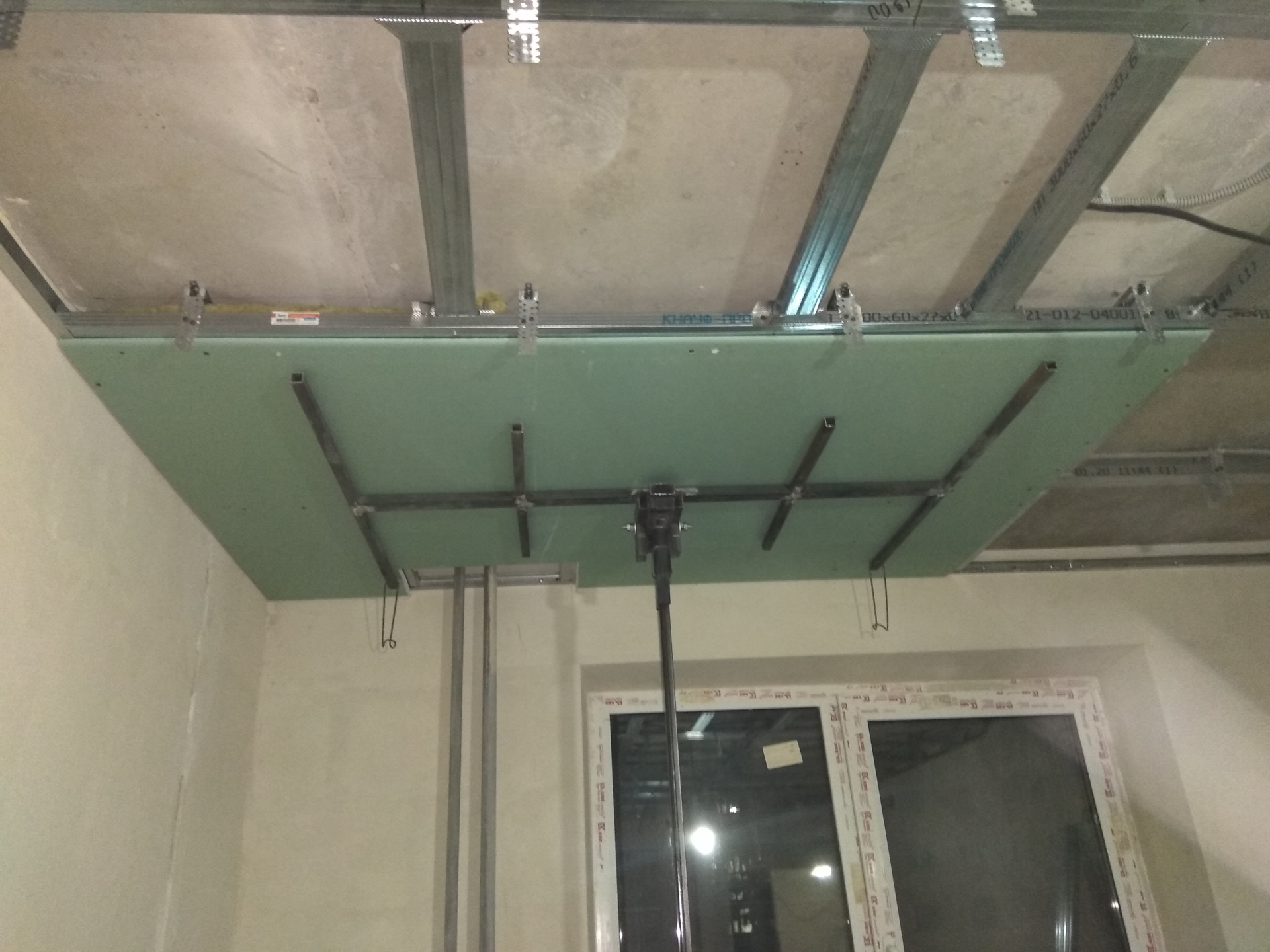

Голова подъемника съёмная… Кругом зазоры, если пол не ровный, подъемник все равно прижимает гипсокартон вплотную к потолку.
Никаких токарных операций…только болгарка, дрель и сварка
Может кому пригодится
Комментарии 1
Спасибо за идею! Буду городить нечто похожее, лебедку уже купил!
