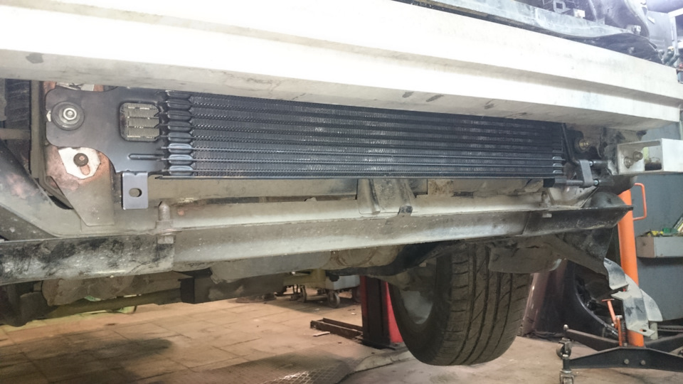

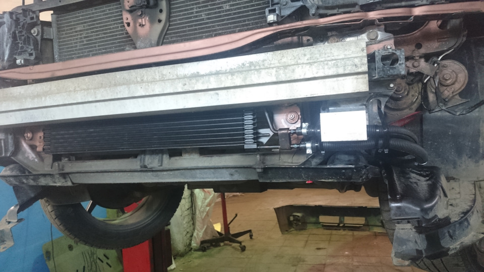

Пошуршав по всевозможным форумам пришел к выводу, что самых идеальный варант для Форя — это радиатор акпп от Mazda cx-7. Следом — "Авито", и удачная покупка нулевого оригинального радиатора, прямо в коробке всего за 5 т.р.

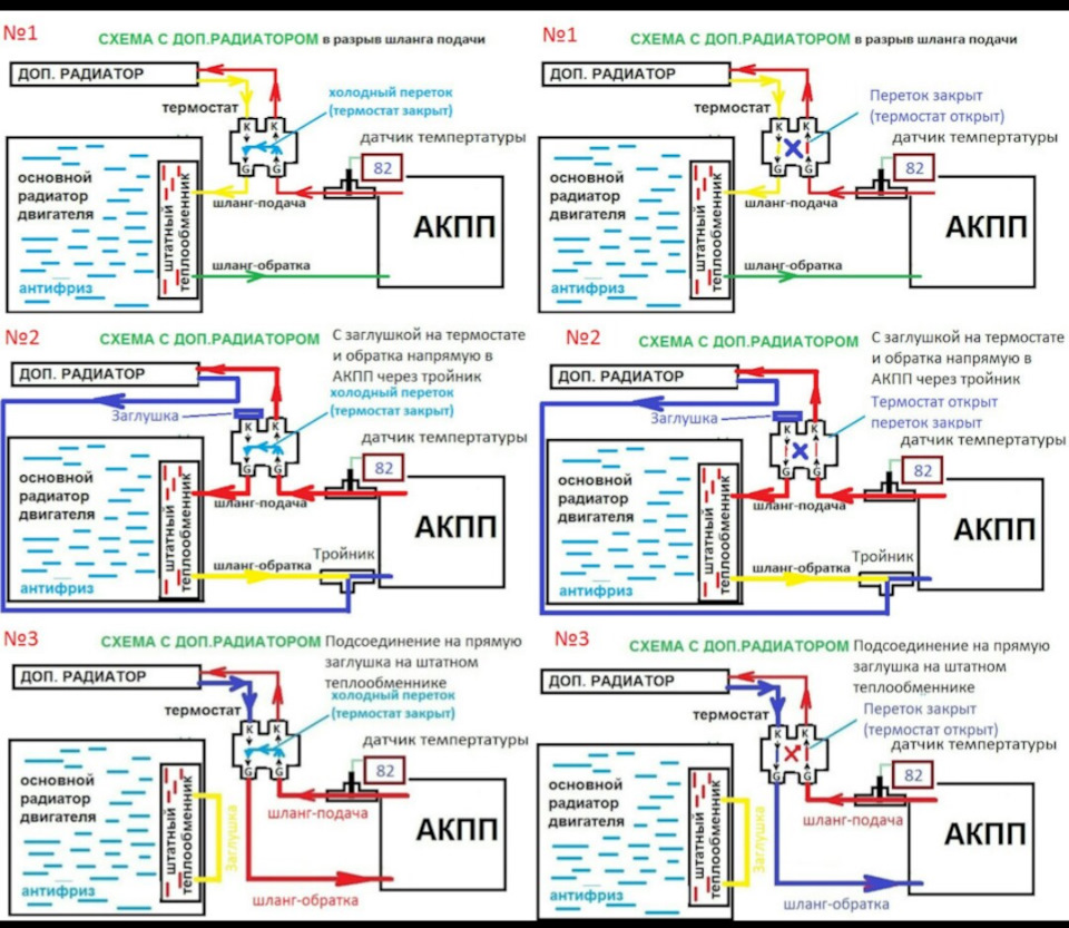

И тут начинается мозговой штурм! Как его подключать? Существуют различные способы подключения. Пару картинок я прикрепляю…
Для себя, рассуждая логически, на лето я пока искючил для себя систему, якобы подгрева и циркуляции масла через основной радиатор. А каналы, что идут на него направил сразу на внешний радик.
Почему исключил основной основной — логика проста — нормальная рабочая температура масла акпп 85 градусов, а что происходит с маслом в пробках и отжигах, после прохождения основного радиатора? — Все верно — оно держится в районе общей температуры антифриза, т.е. 95-98 градусов. Да, конечно, свою конструкцию буду исрользовать пока на лето, а вот ближе к зиме поставью масляный термостат и переподсоединю по одной из схемок ниже.

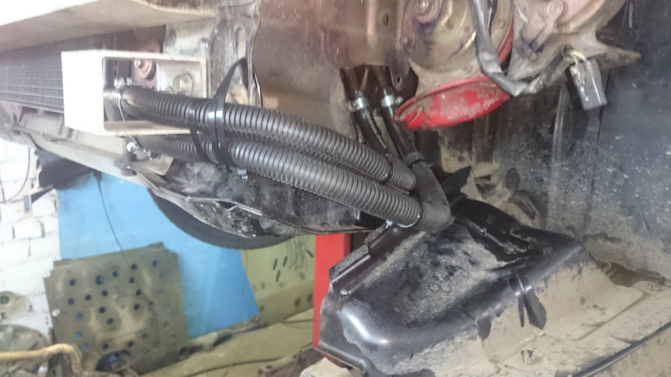

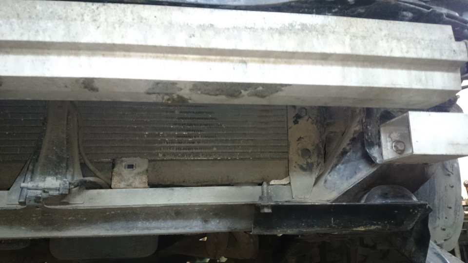

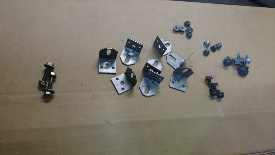

В общем, за вечерок у себя на сервисе все собрал. Ничего нигде не сверлил, исползовал штатные технологические отверстия. Заранее заготовил уголочки из нержи, шланги Gates, качественные хомуты, подходящий крепеж и гофру, в которую упаковал шланги.
Неделю катаюсь, результатом доволен! Коробка ведет себя прекрасно)

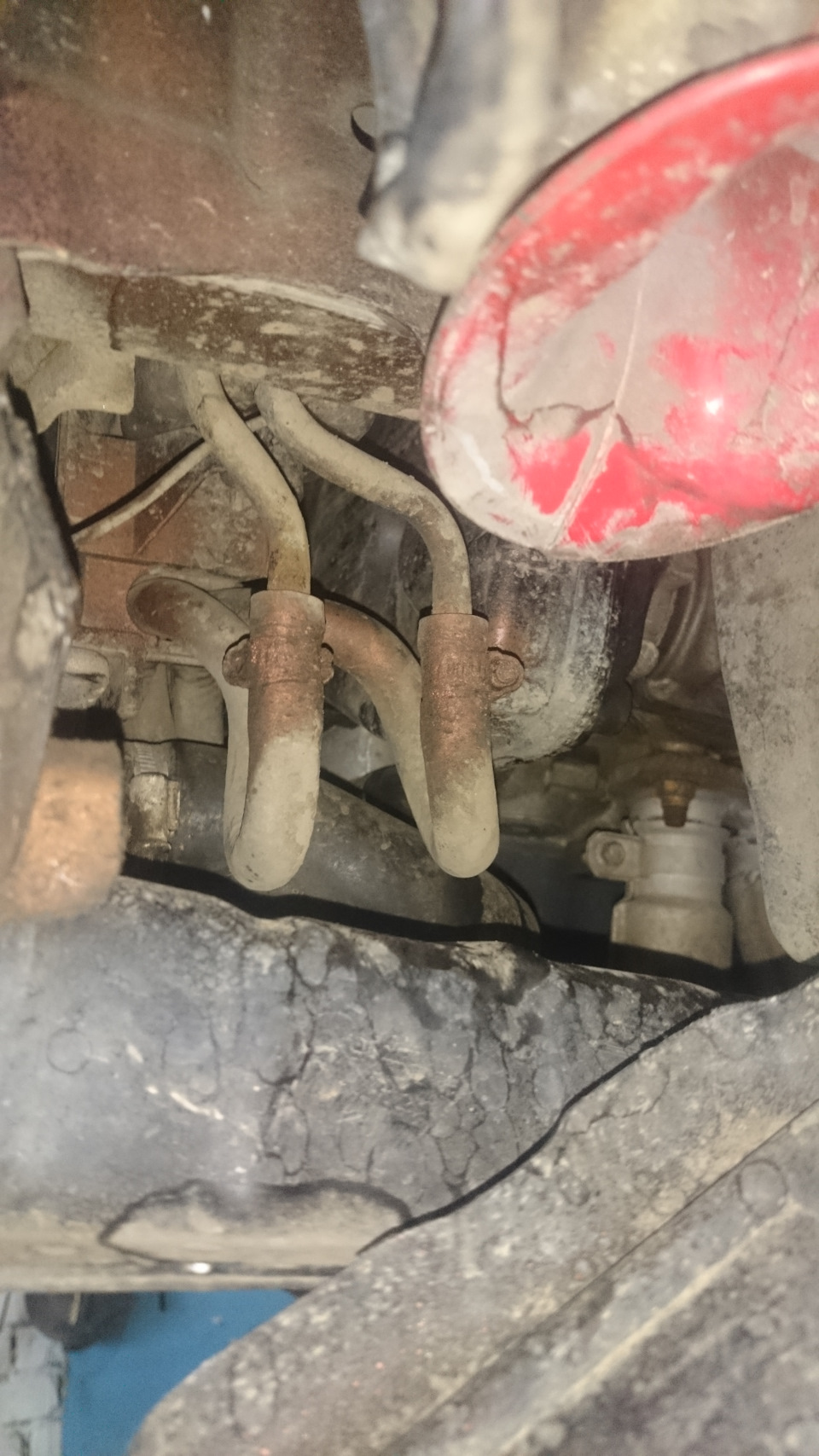

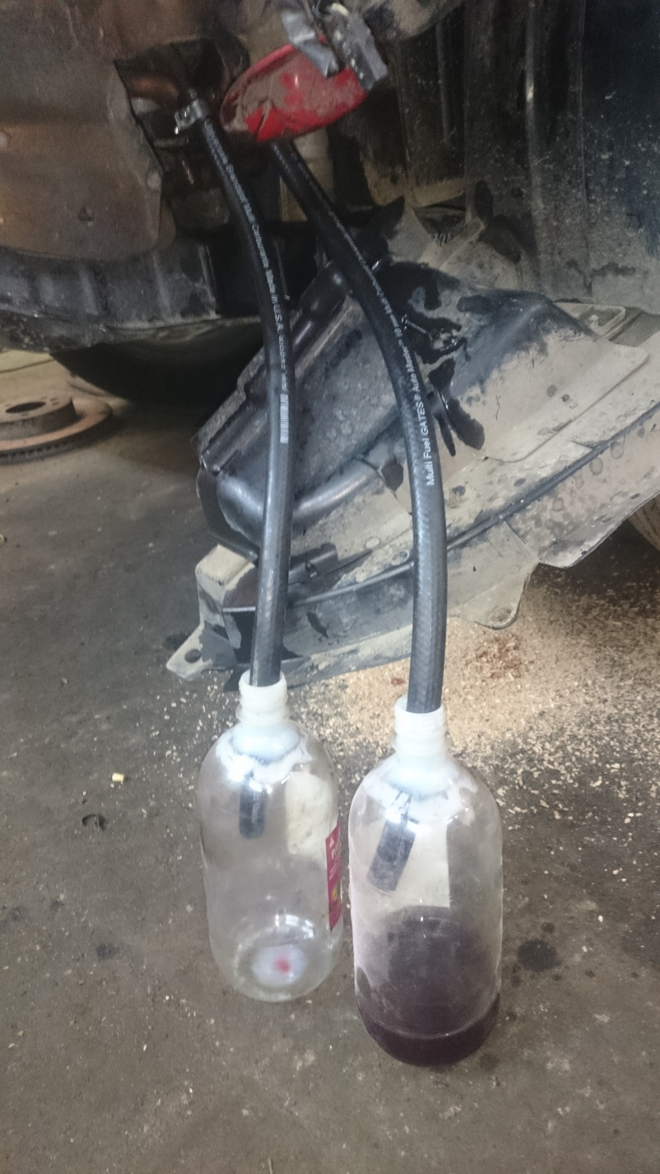

Кому интересно, вот точные размеры радиатора от Мазды. И схема подключения выводов у мазды в родне. У себя на Форе, где подача, где обратка, определил просто, два шланга в две чистые булылки и завести на 5 секунд.
Для себя, планирую, под зиму поставить термостат от VAG, , с доработанными штуцерами и исползовать схему подключения такую.

К примеру, моя бывшая машина, на которой, нынче ездит мой Друг, а именно Крайслер Вояджер 3.3, 92 года выпуска, еще в те года, когда, собирали на века! До сих пор прекрасно катается и коробка работает как часы. И там установлен внешний радиатор акпп штатно. Схема соединения акпп => радиатор жидкостный с внутренним змеевиком, как на субару => затем внешний радиатор => и обратно в акпп… Схема элеметарна и доказала право на жизнь!
Это пример для тех, кто не хочет морочится с термостатом, а просто задумает поставить внешний радиатор акпп.

Шланги после установки не гудят?
У меня как в автобусе стали гудеть.
На последнем фото показано, что обратка подключена к верхнему штуцеру. Обычно вверх должно заходить горячее масло, а выходить охлажденное снизу.
Почему именно так подключили?

Доброго времени суток!Подскажите штуцеры выходные-10мм?
Отличная работа-красиво у Вас получилось!
Да, там вся система без заужений, на10 мм.

Я бы немного ниже опустил бы радик, обдув получше был бы
Ниже, по моему мнению, не стоит ставить, поскольку будет загораживать подток воздуха для следующих радиаторов.
