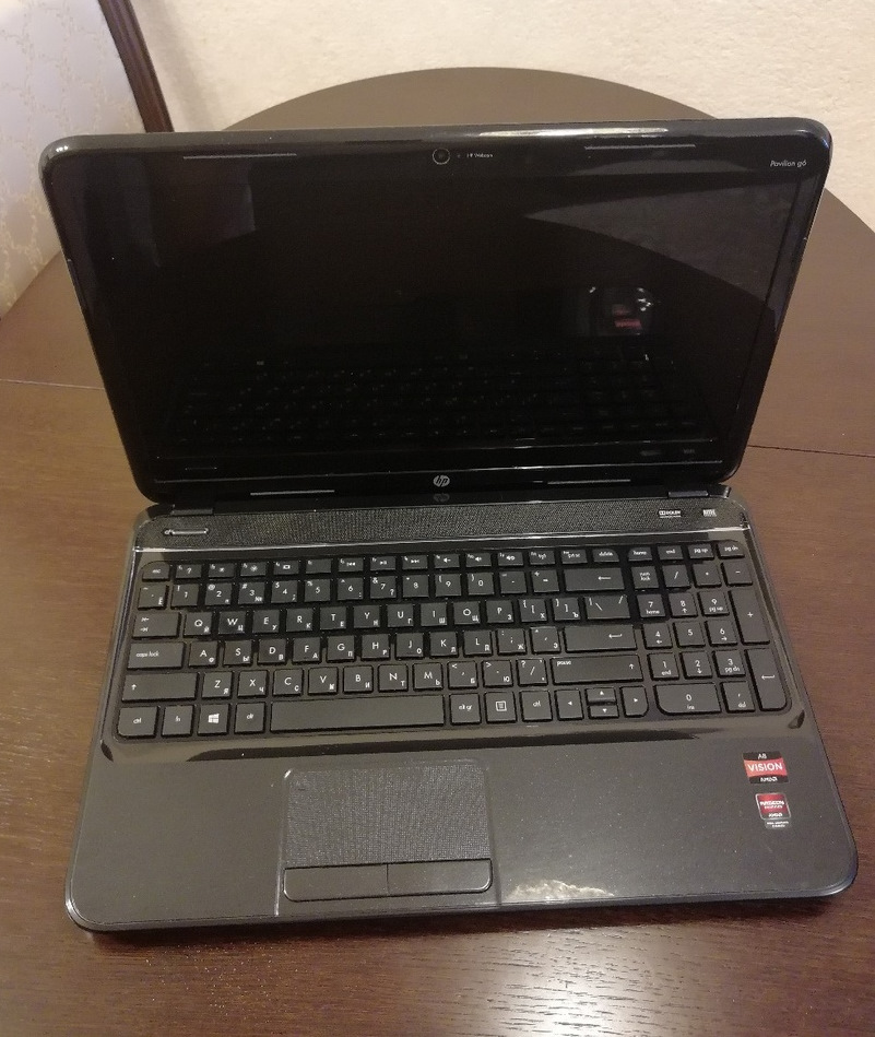

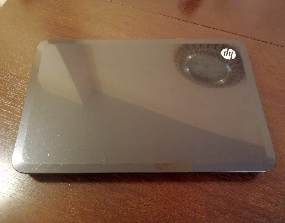

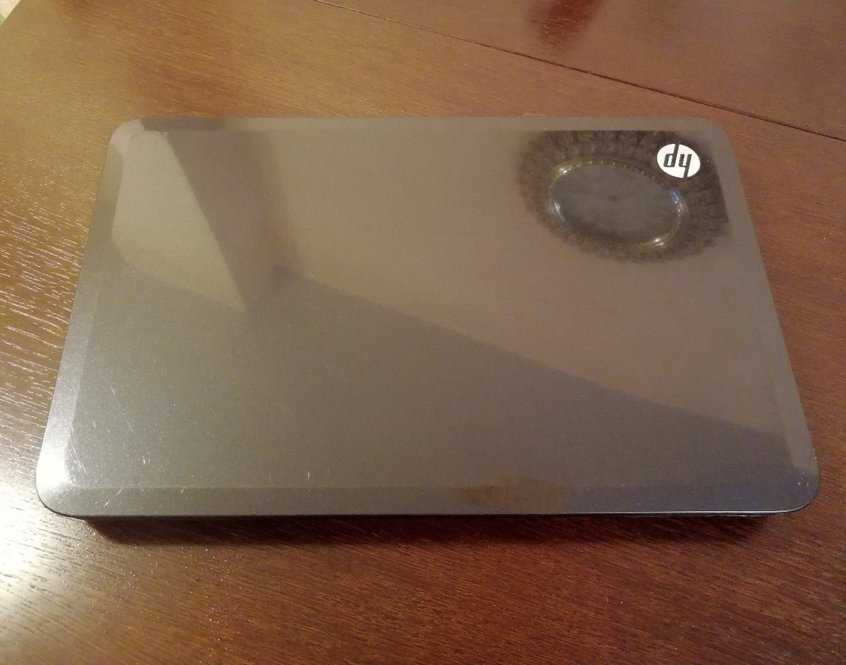

Имеем ноутбук HP Pavilion g6.

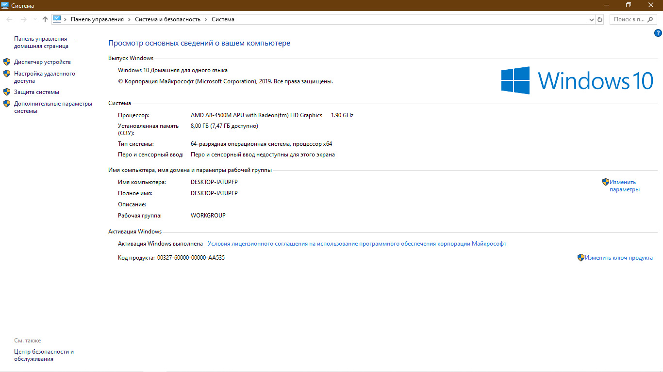

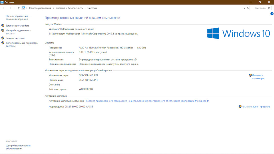

Характеристики
Windows 10, 64 bit
Процессор amd a8-4500M
4 ядра 1.9 GHz
8 Гб оперативной памяти
Жесткий диск ssd 480 Гб

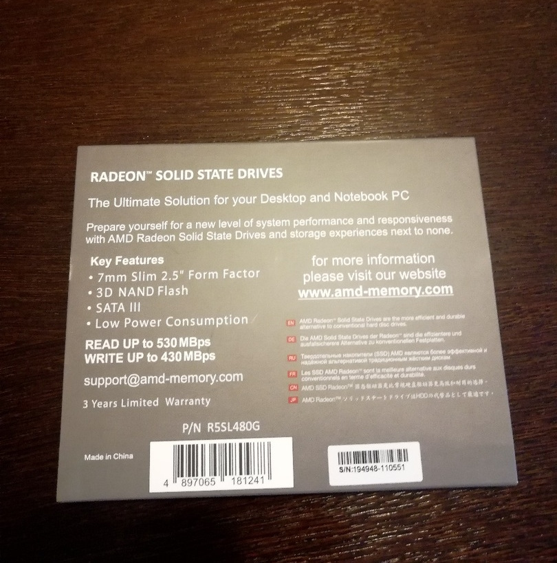

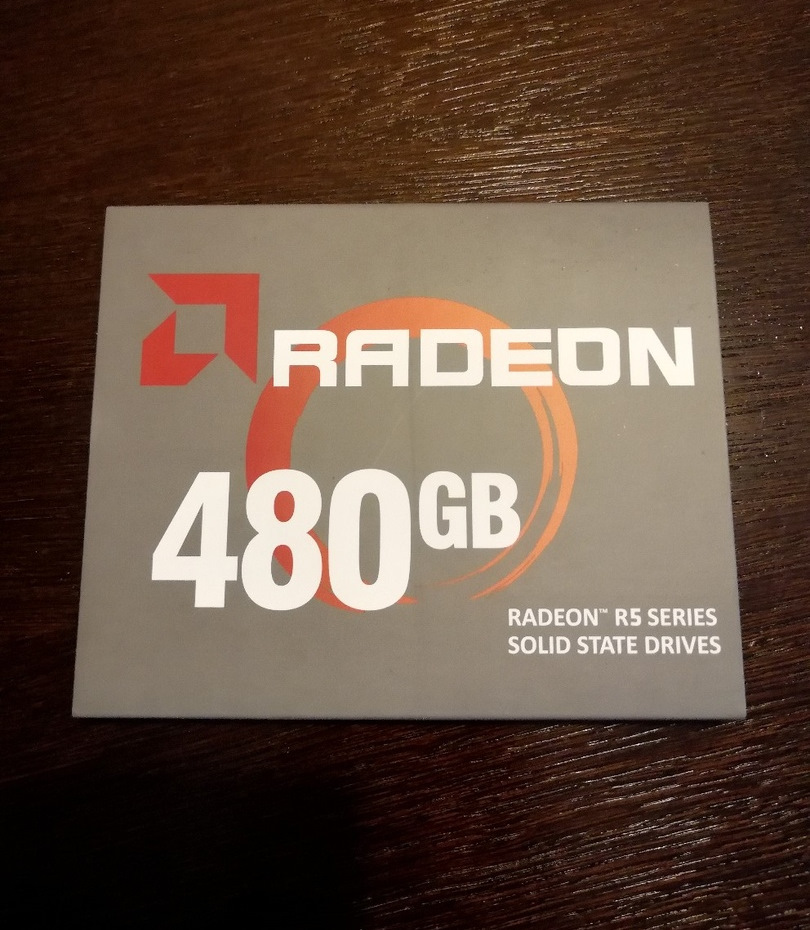

Первым делом, для быстрой работы нужен ssd жесткий диск. Приходится не редко что то устанавливать, распаковывать, а также заливать софт в авто. Поэтому нужен только ssd. Он стабильнее, надежнее, а главное высокая скорость чтения/записи, в несколько раз быстрее чем обычный hdd диск.
У меня стоит на 480 Гб, скорость чтения 530, скорость записи 430 MBps. Советую брать диск минимум на 512 Гб и со скоростью записи не менее 500 MBps. Из минусов это высокая стоимость такого диска, но можно найти дешевле на алиэкспресс. В принципе имеется на диске все необходимые софты и базы данных для работы с bmw. Впритык, но места хватает.
Оперативная память. Стоит 8 Гб ddr3. Меньше — будет не хватать. Больше — не имеет смысла. Стоят они не сильно дорого, можете также найти рабочий вариант за недорогую цену на алиэкспресс. Внимательно читайте отзывы и сравнивайте характеристики.

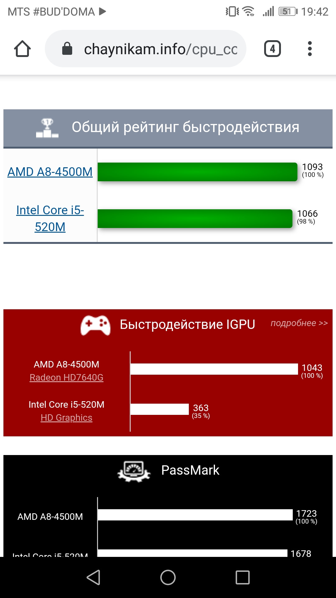

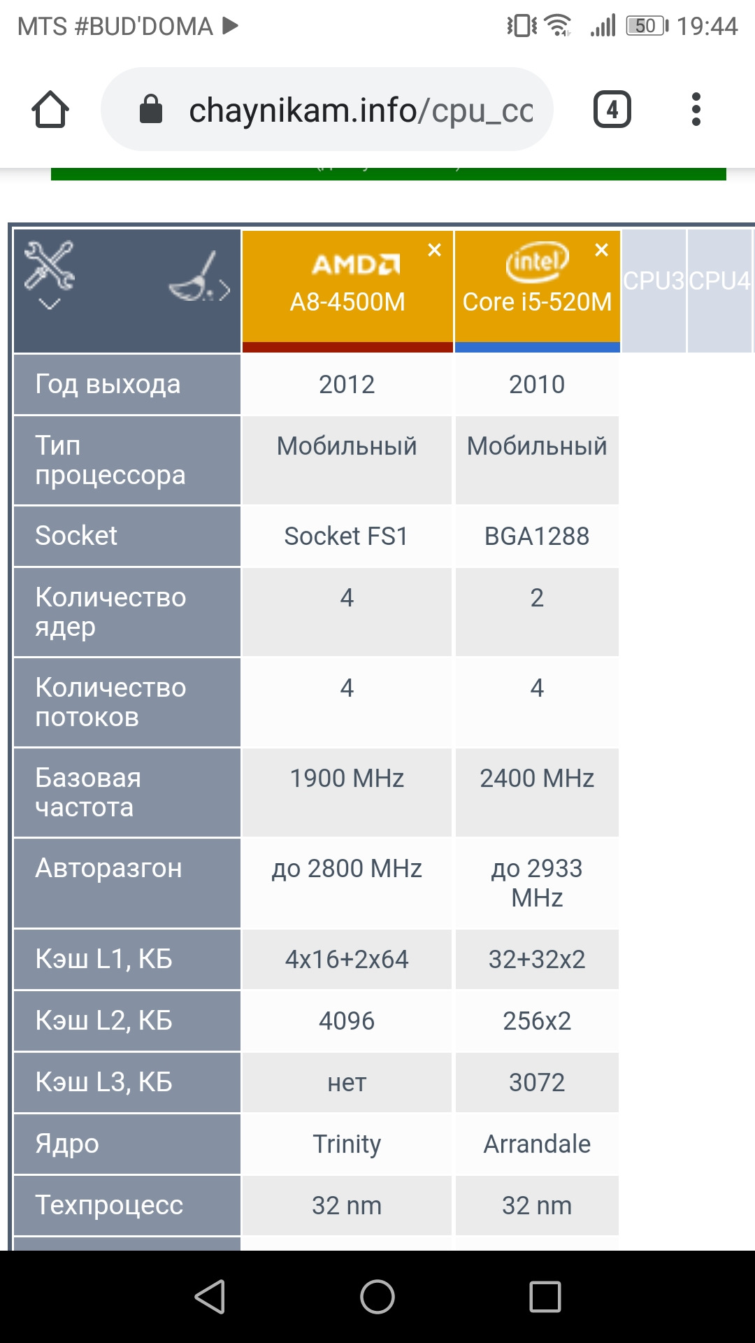

Процессор amd a8-4500M. 4 ядра. Базовая частота ядер A8-4500M APU — 1.9 ГГц. Пока хватает, в будущем может поставлю что нибудь пободрее.
Минимум нужен либо такой проц, либо Intel core i5 520M, либо что нибудь не слабее их.
Сравнить характеристиками процессоры и понять подходит ваш или нет, вы можете здесь www.chaynikam.info/cpu_comparison.html

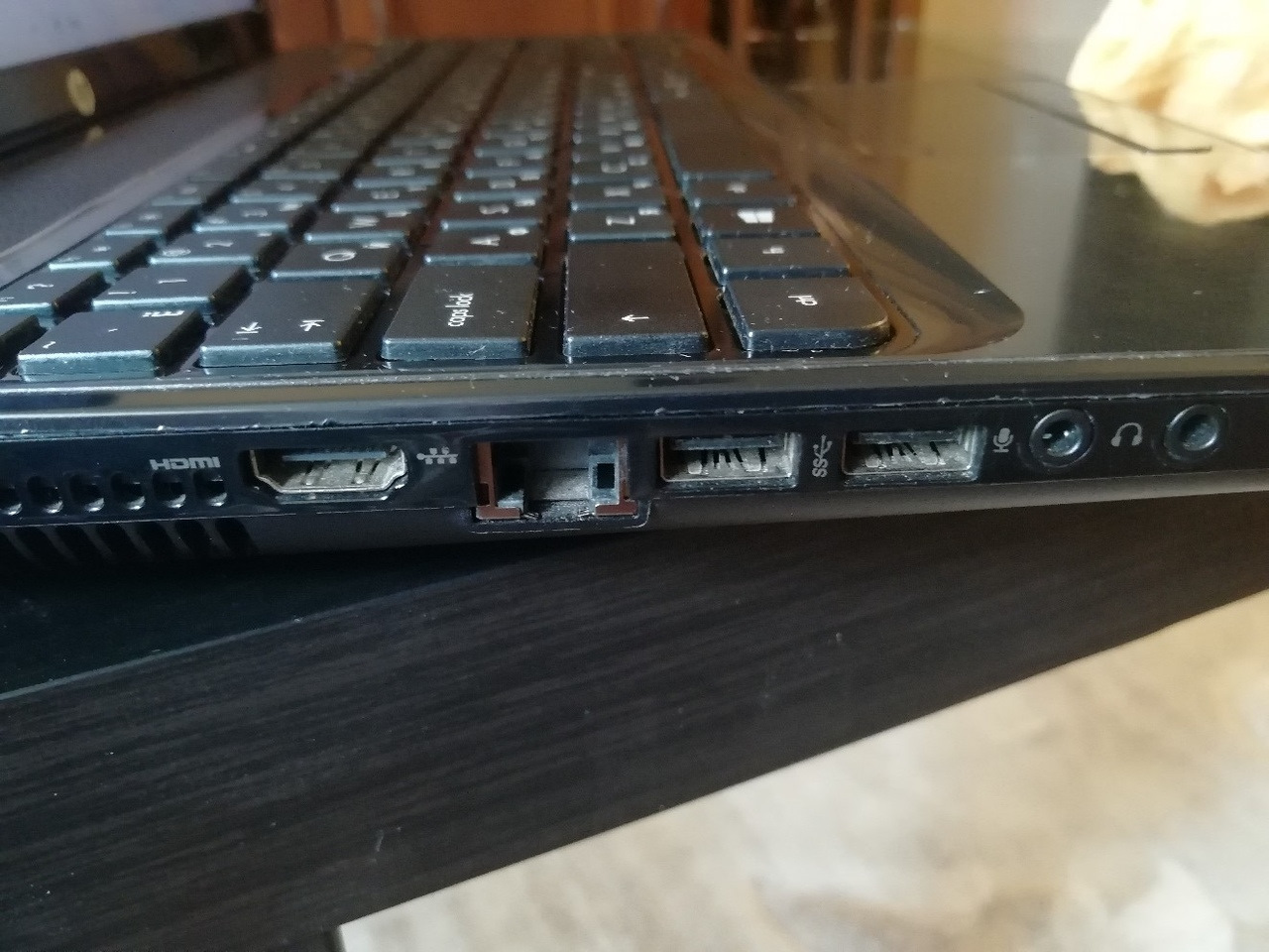

И обратите внимание на разъемы, 3 usb и разъем под кабель internet, так называемый RJ-45 (в который вам нужно будет подключать enet кабель или Icom)

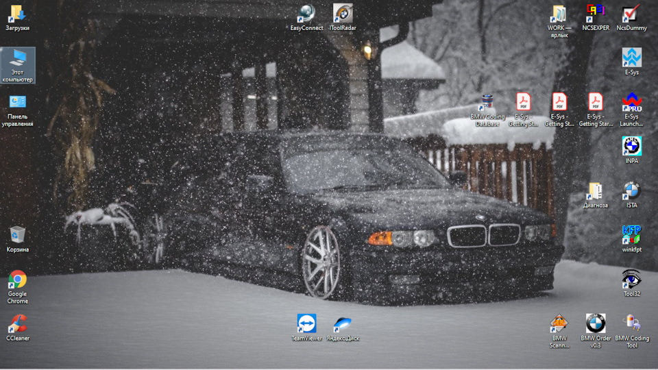

На рабочем столе основные программы для работы.

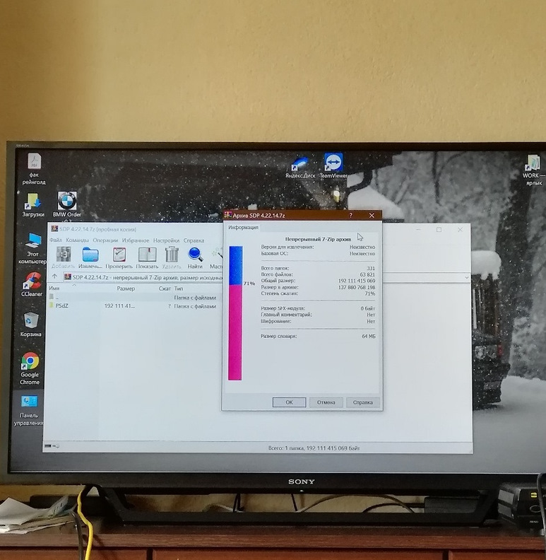

Также очень хорошо помогает настольный компьютер, с бодрым процессором и 16 Гб оперативы. Подсоединяю к нему свой ssd и через него распаковываю, устанавливаю софты. Гораздо быстрее и удобнее. Так же удобно работать и по удаленке.
