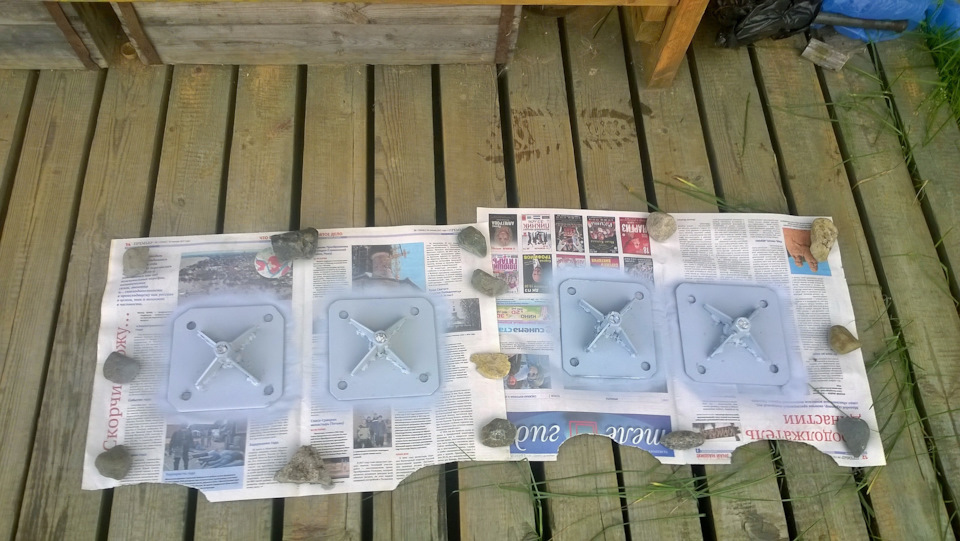

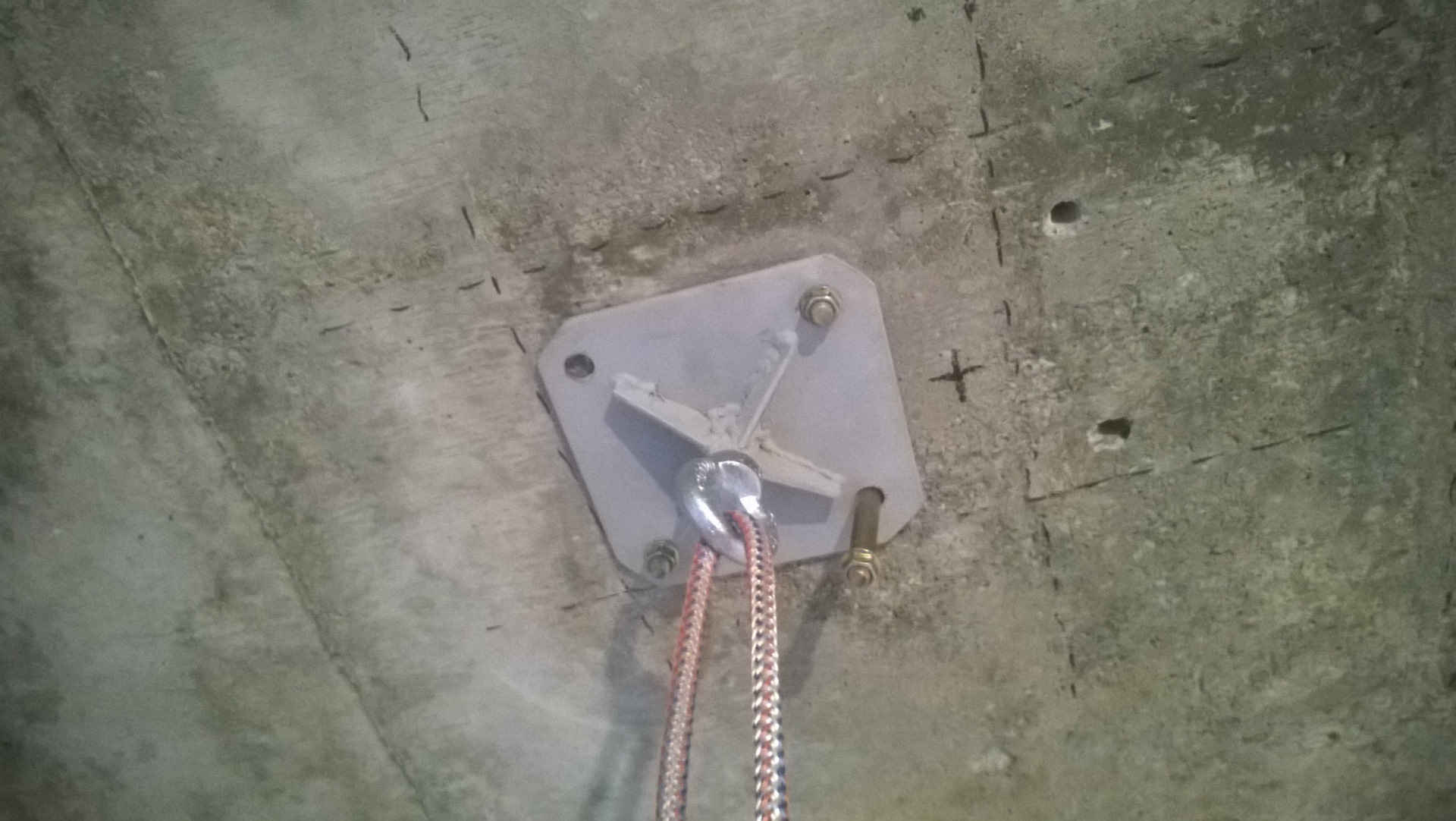

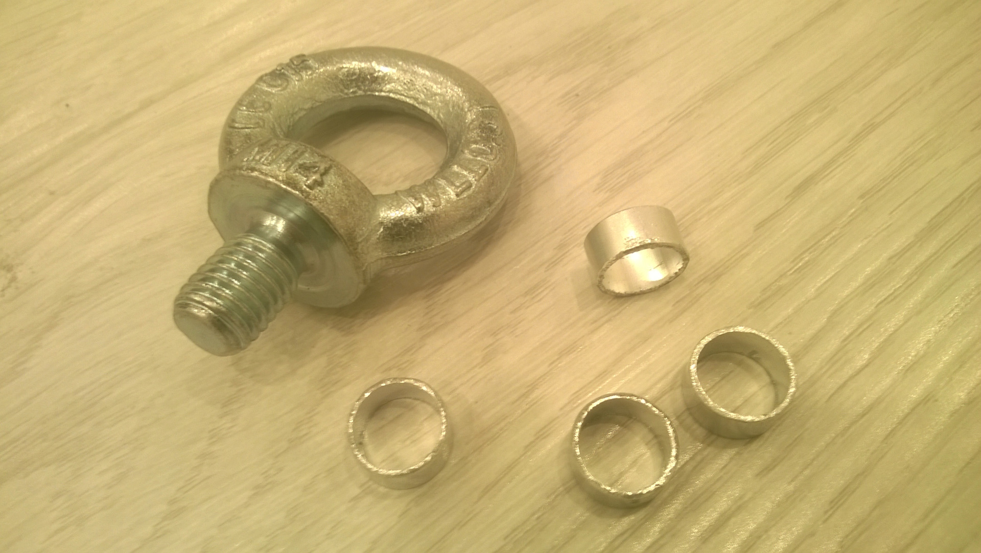

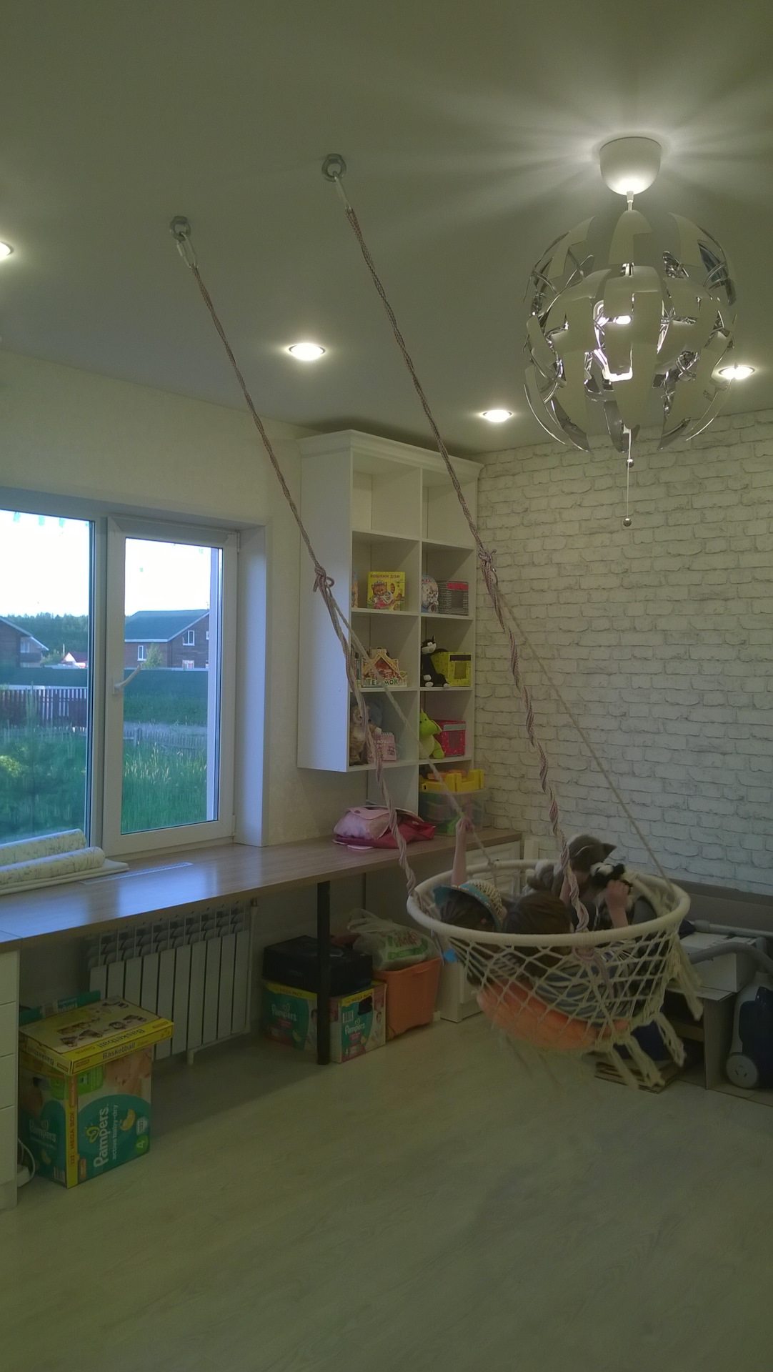

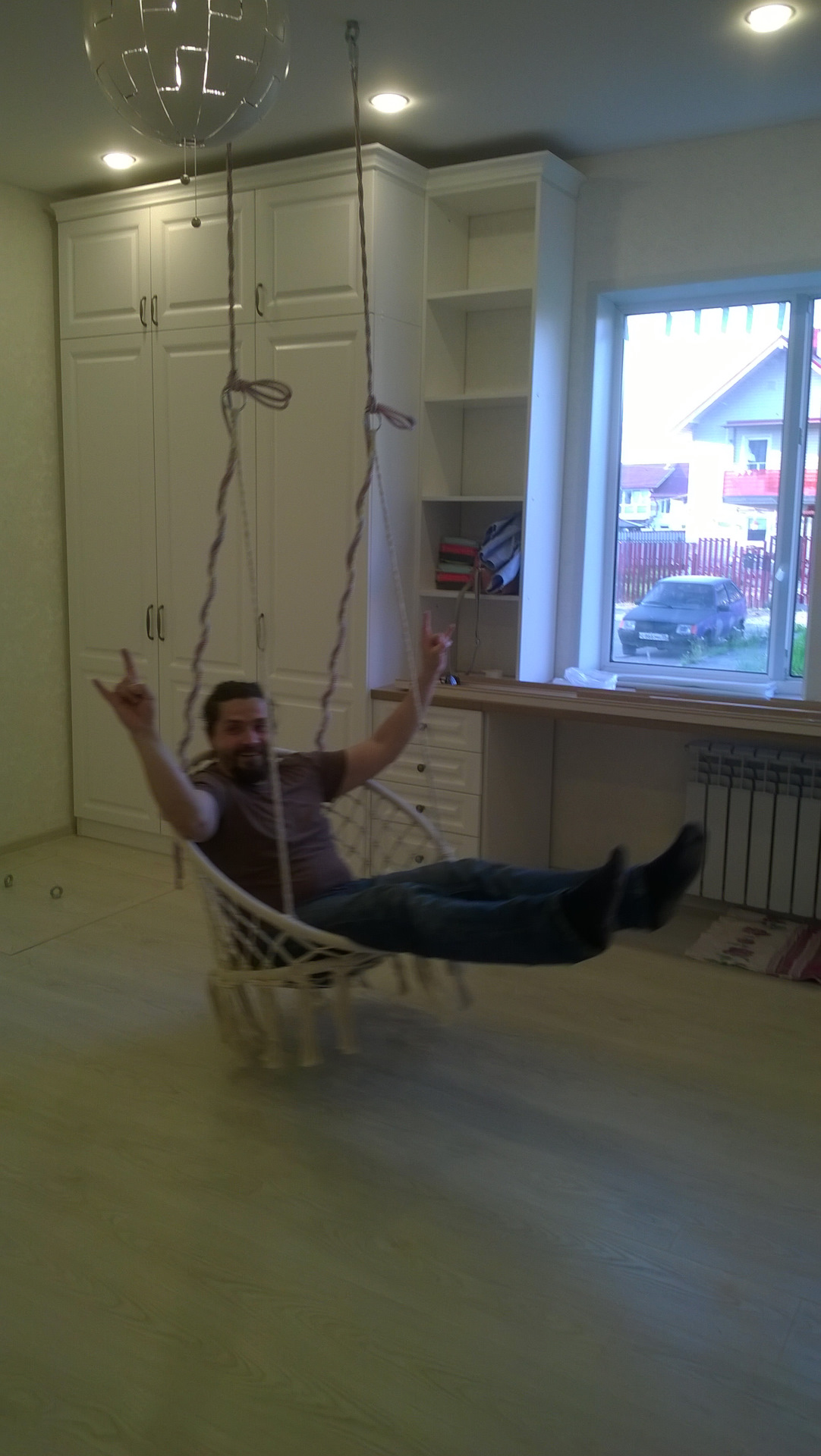

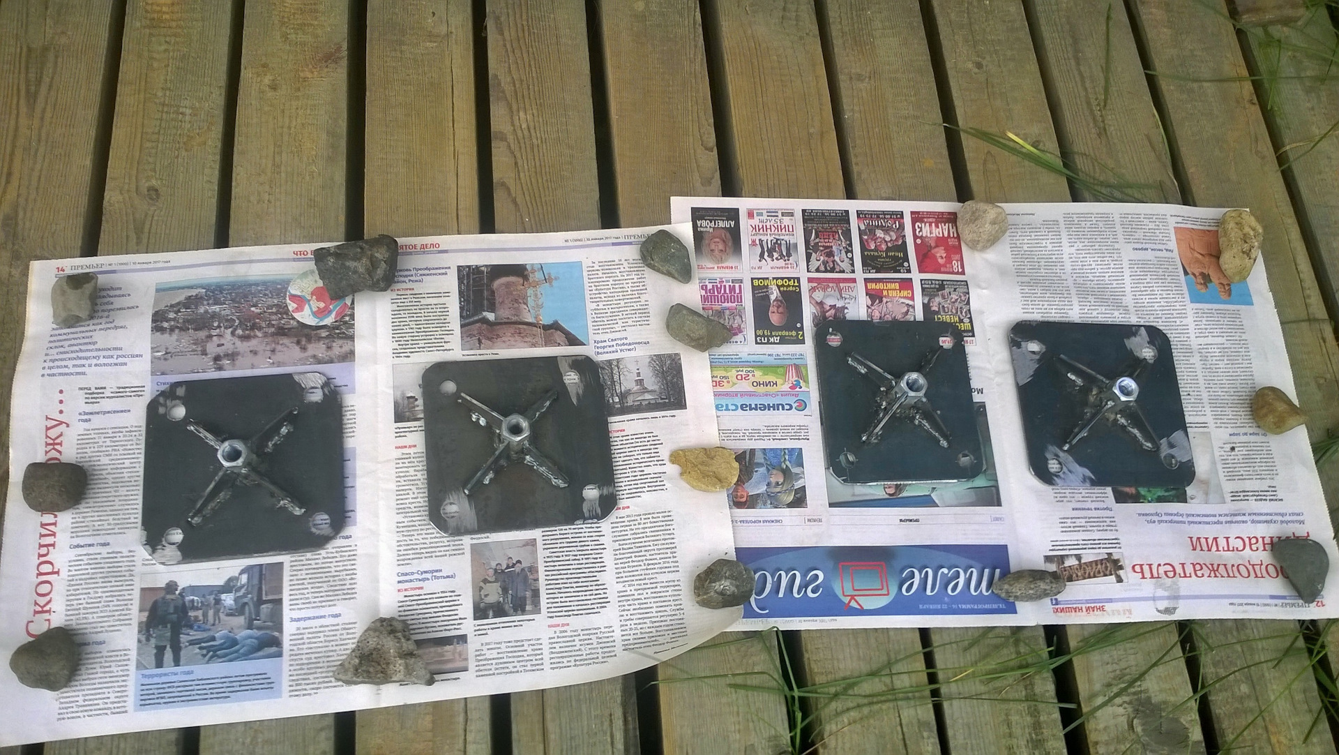

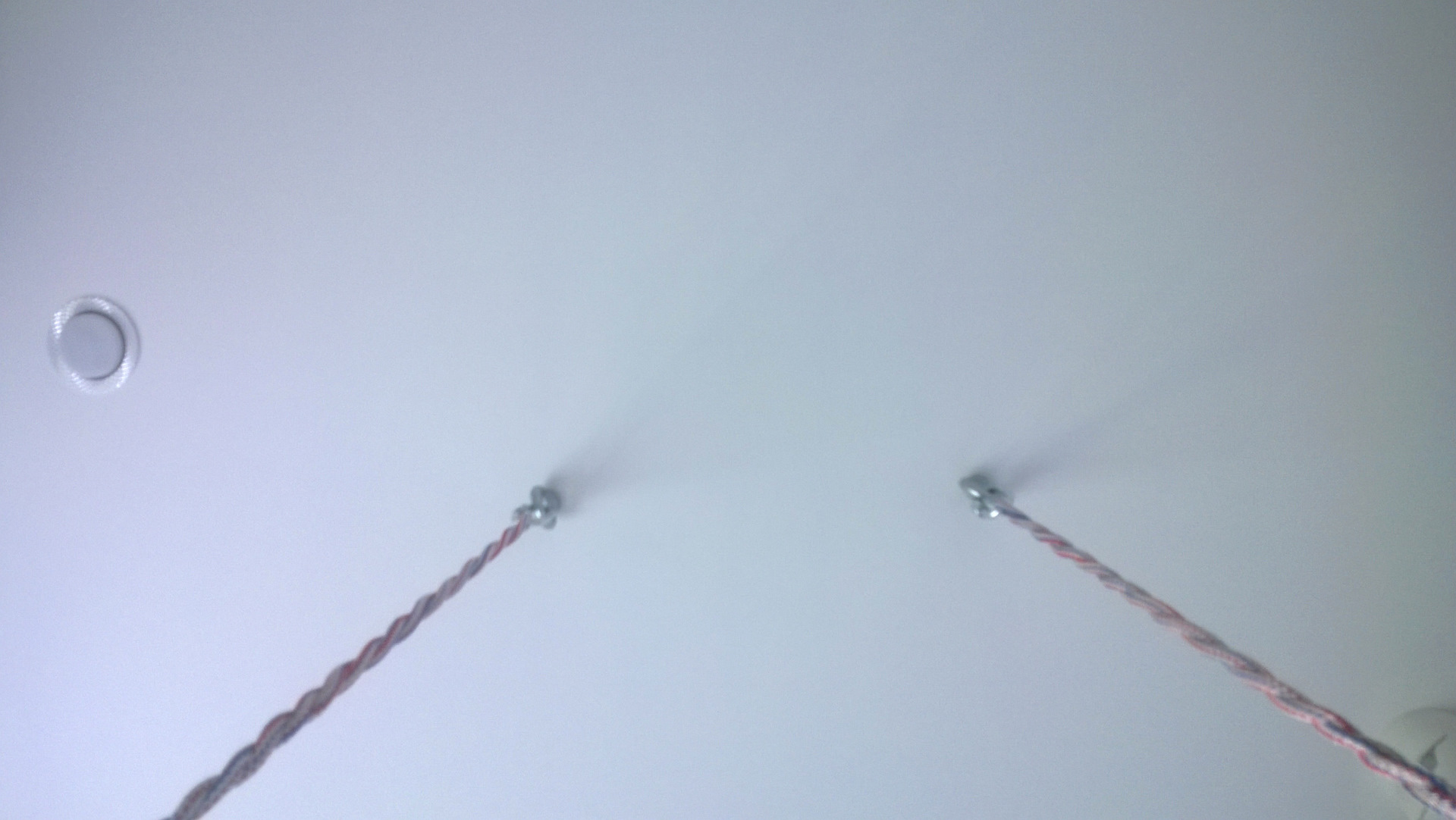

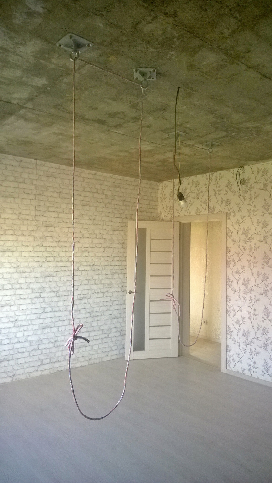

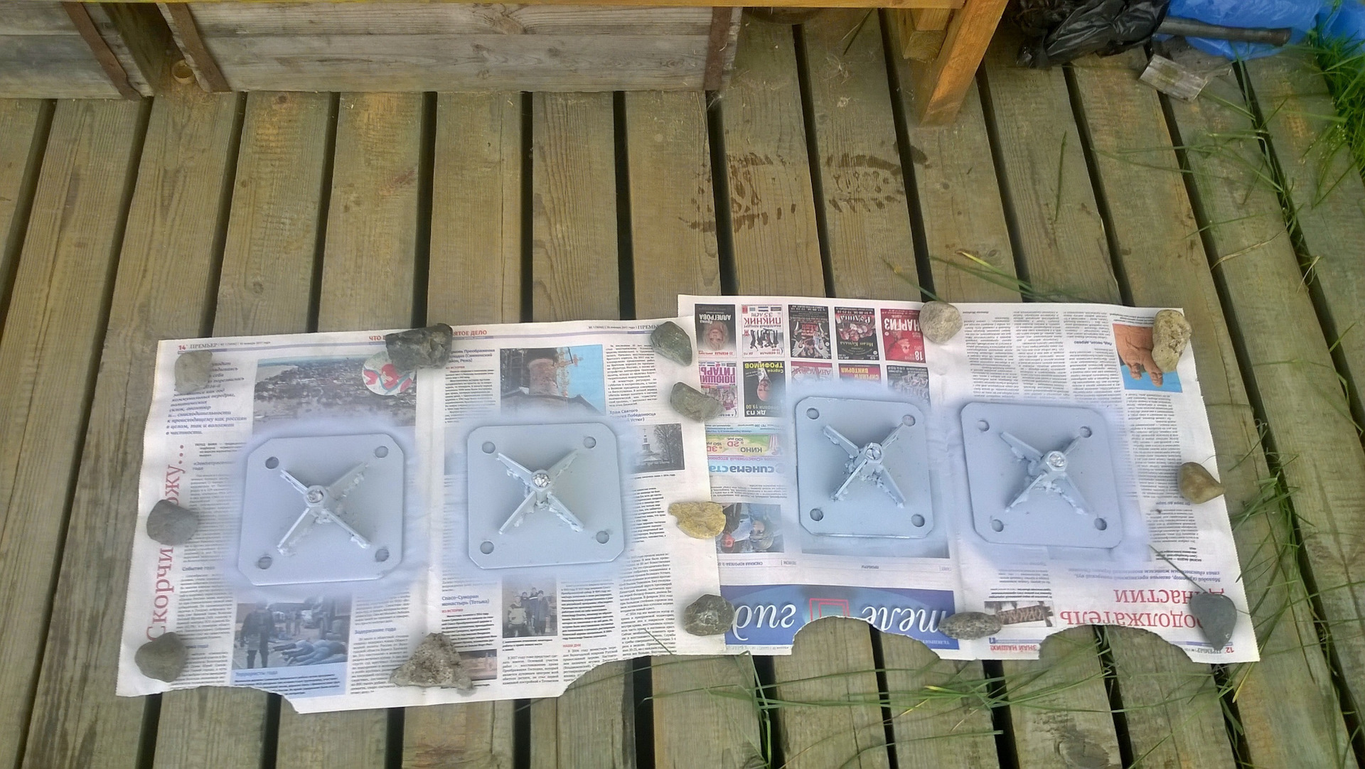

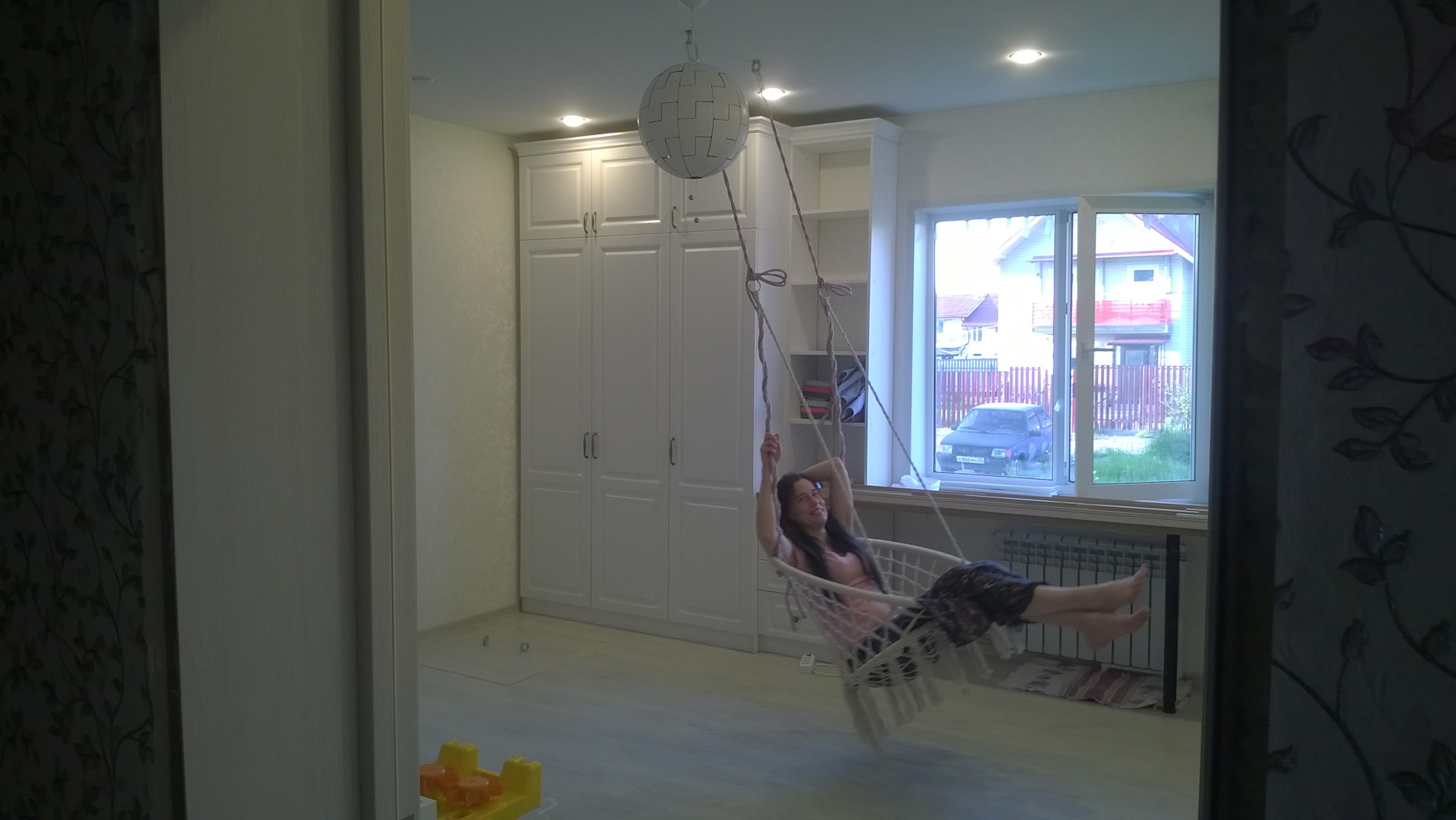

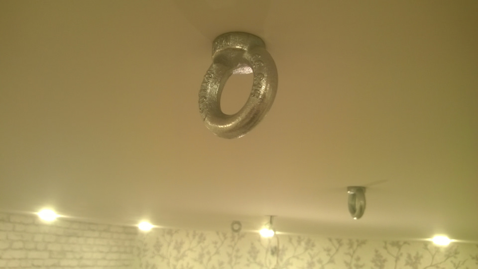

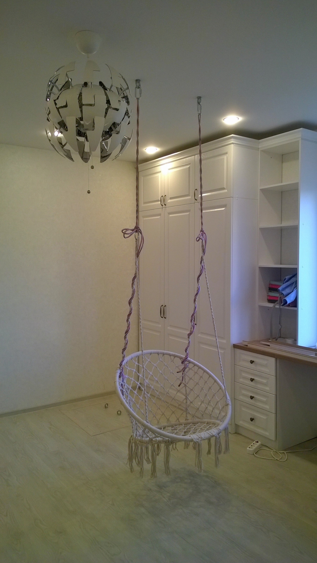

Приветствую, гости дорогие :) Дело давнее, задумка давнишняя. Воплотил всё-таки в новой квартире. Задумали с женой в детской комнате реализовать возможность подвеса качелей и всяческого спорт инвентаря для детишек (двое их). Заказ принял. Стал чесать репу… Потолок натяжной наметился при отделке сразу. Тут же вопрос — готовой конструкции подвеса нет и что мастырить? Видел подходящую закладную-кронштейн для подвеса груши с, мягко говоря, негуманным ценником в 800р. и никаких вариантов. Не беда — поразмыслив над геометрией и нагрузкой родилась схема закладной в потолок под свои нужды: лист 3мм (150х150мм), гайка-втулка М14, силовые ребра из той же 3мм, рым-болт М14 через натяжной потолок, 4шт. анкерных болта. Конструкция закладной (без рым-болта) прикидывалась по высоте натяжного потолка-примерно 50мм. При уже устроенном натяжном потолке (он немного провисает) возникла необходимость доработки — между закладной и рым-болтом включил дистанционное колечко из отрезка алюминиевой трубки. Анкера (механические) выбирал с запасом — на один кронштейн достаточно было двух штук М8. В итоге посадил каждую закладную на 4шт. анкеров М12 (один на вырыв 280кг, т.е. реальная нагрузка (25%) на анкер- 70 кг.) Итого по затратам на 4 закладных (две качели) ушли примерно те же 800р как за один готовый кронштейн под боксёрскую грушу.

Здравствуйте. Подскажите, как в эксплуатации? Боюсь кто -нибудь разгонится и порвет натяжной потолок:)

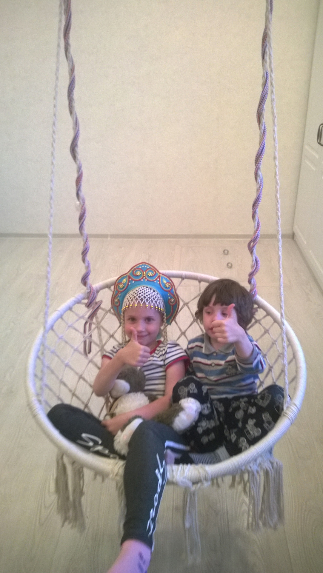

Приветствую. Дети развлекаются на все 100% — просто качаются, запрыгивают, лазят вдвоём по веревкам как мотросня. Взрослые просто качаются. Мы, конечно, не прыгаем на качели :)
