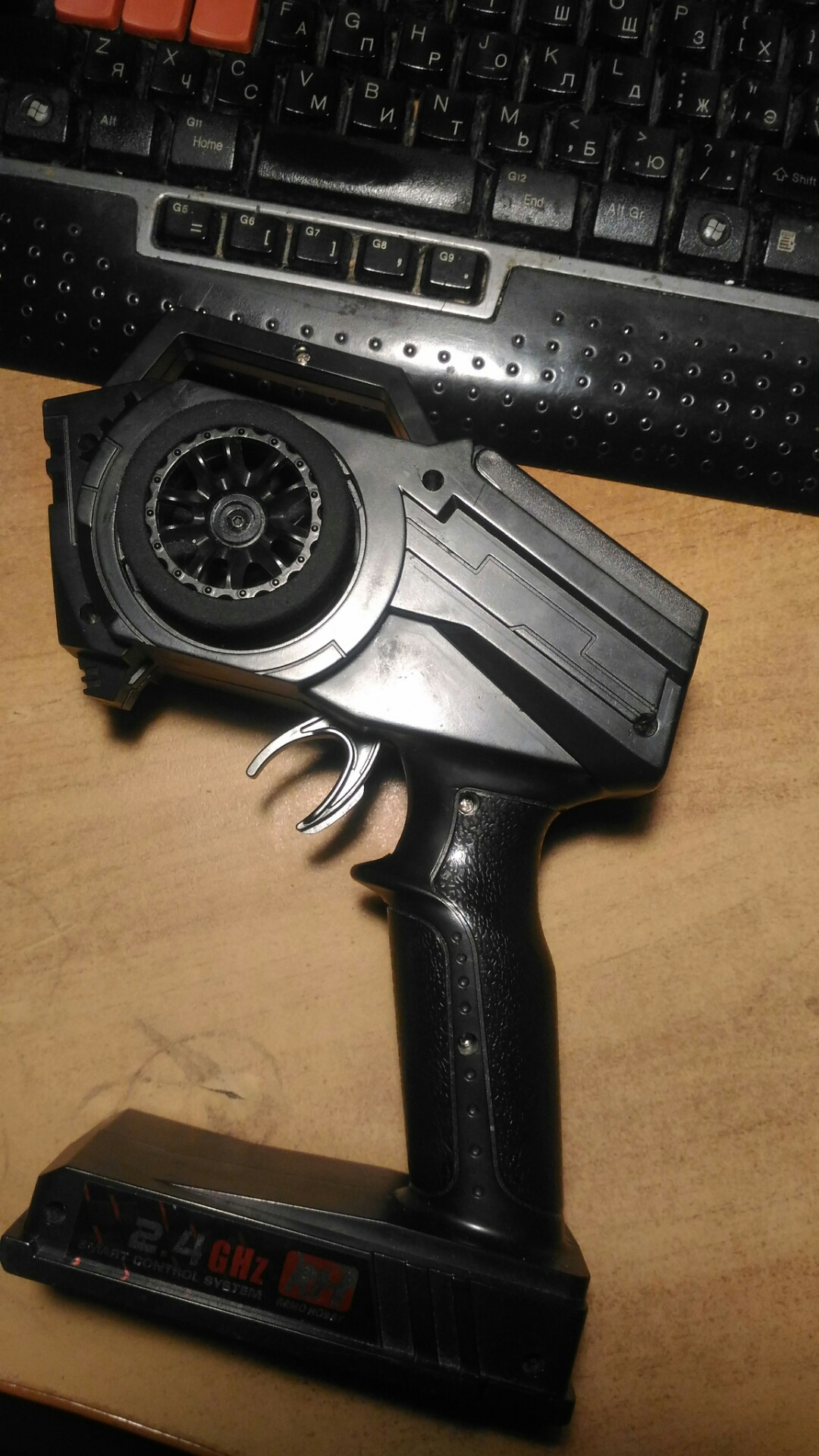

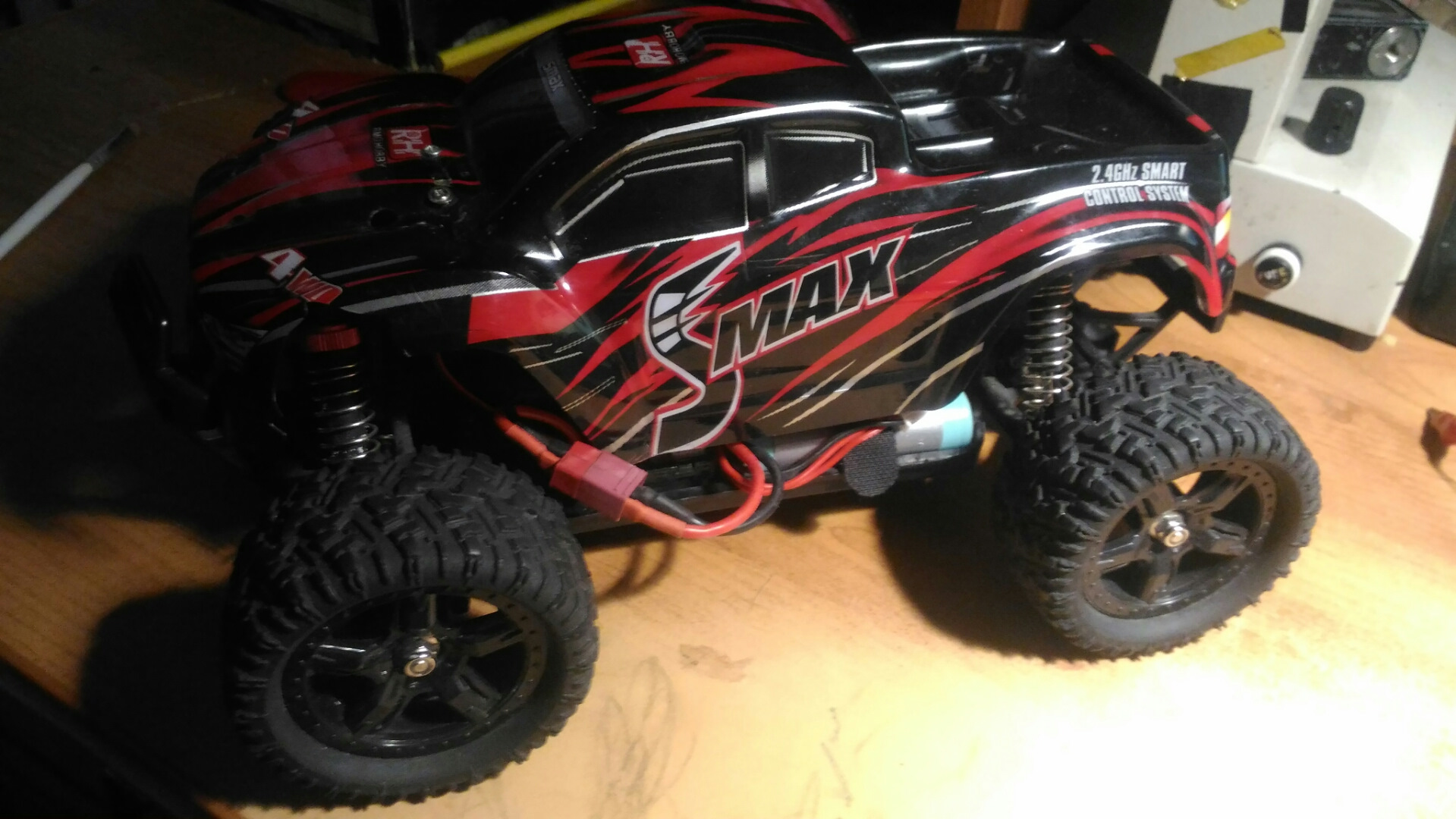

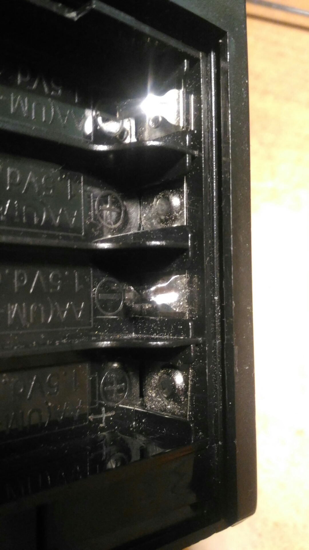

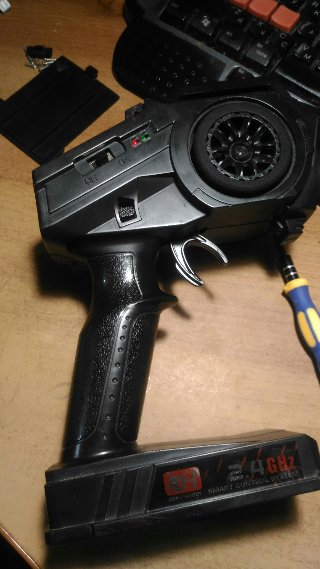

Принесли без признаков жизни, выговорить сложно все название:
REMO 1631 1/16 Scale 2.4G 40km/h High Speed 4WD Brushed Off-Road Truck Big Wheels Bigfoot SMAX RC Car Remote Control Kids Gift
imall.com/product/REMO-16…-10925161/ru#ContentStart

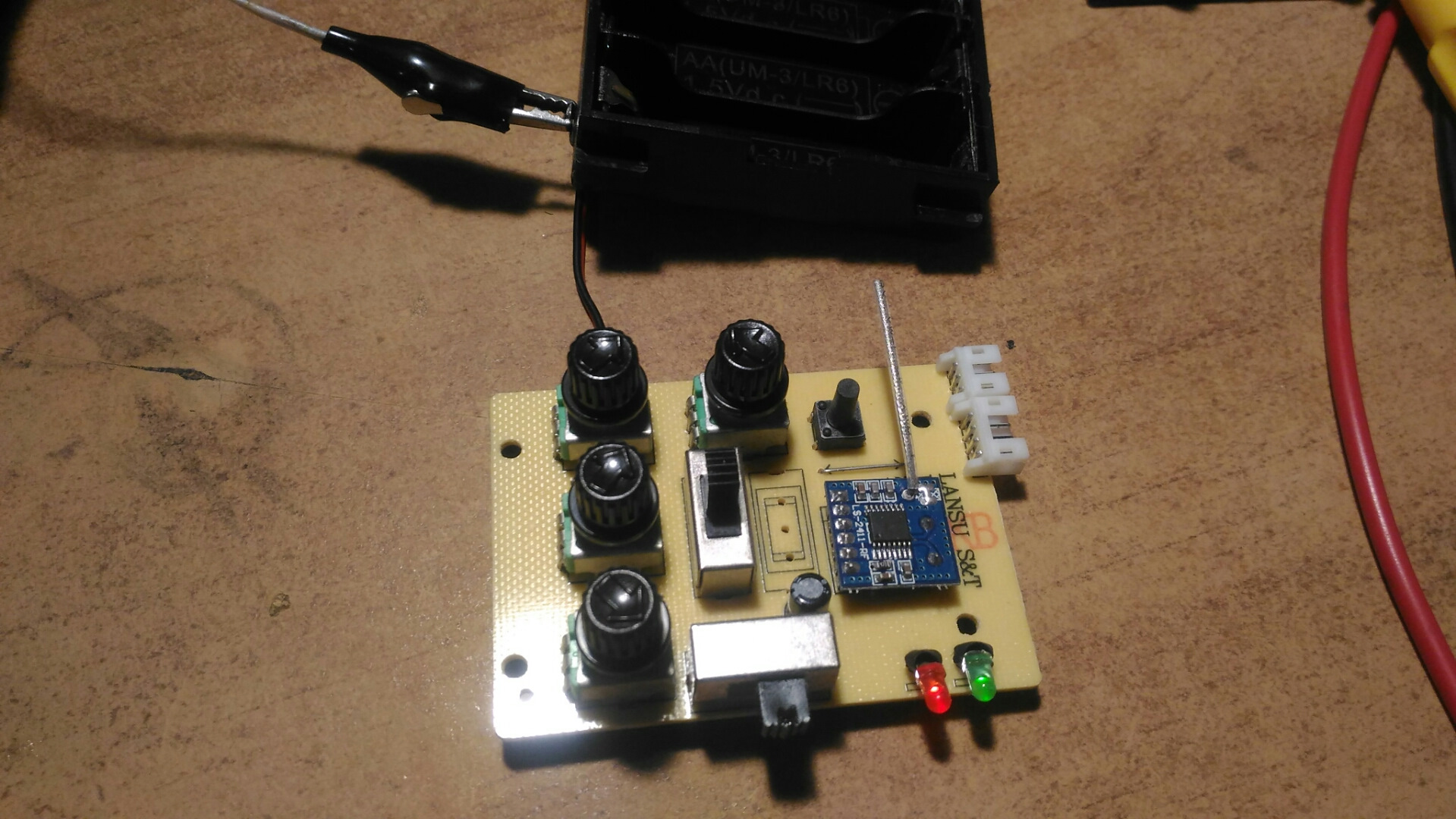

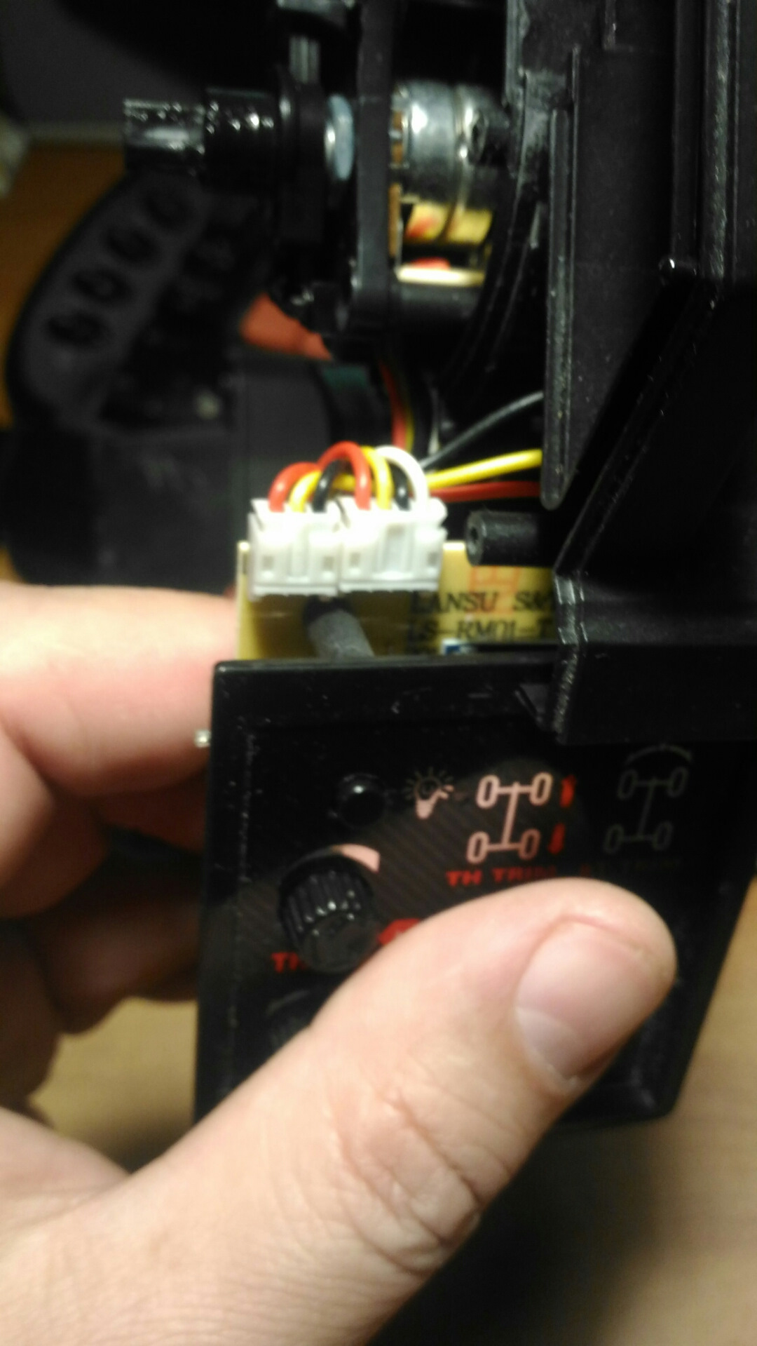

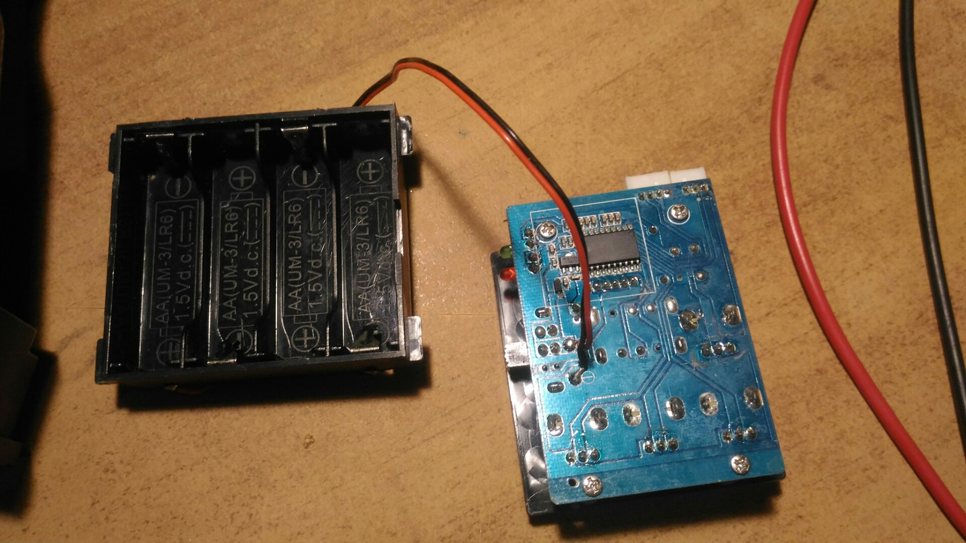

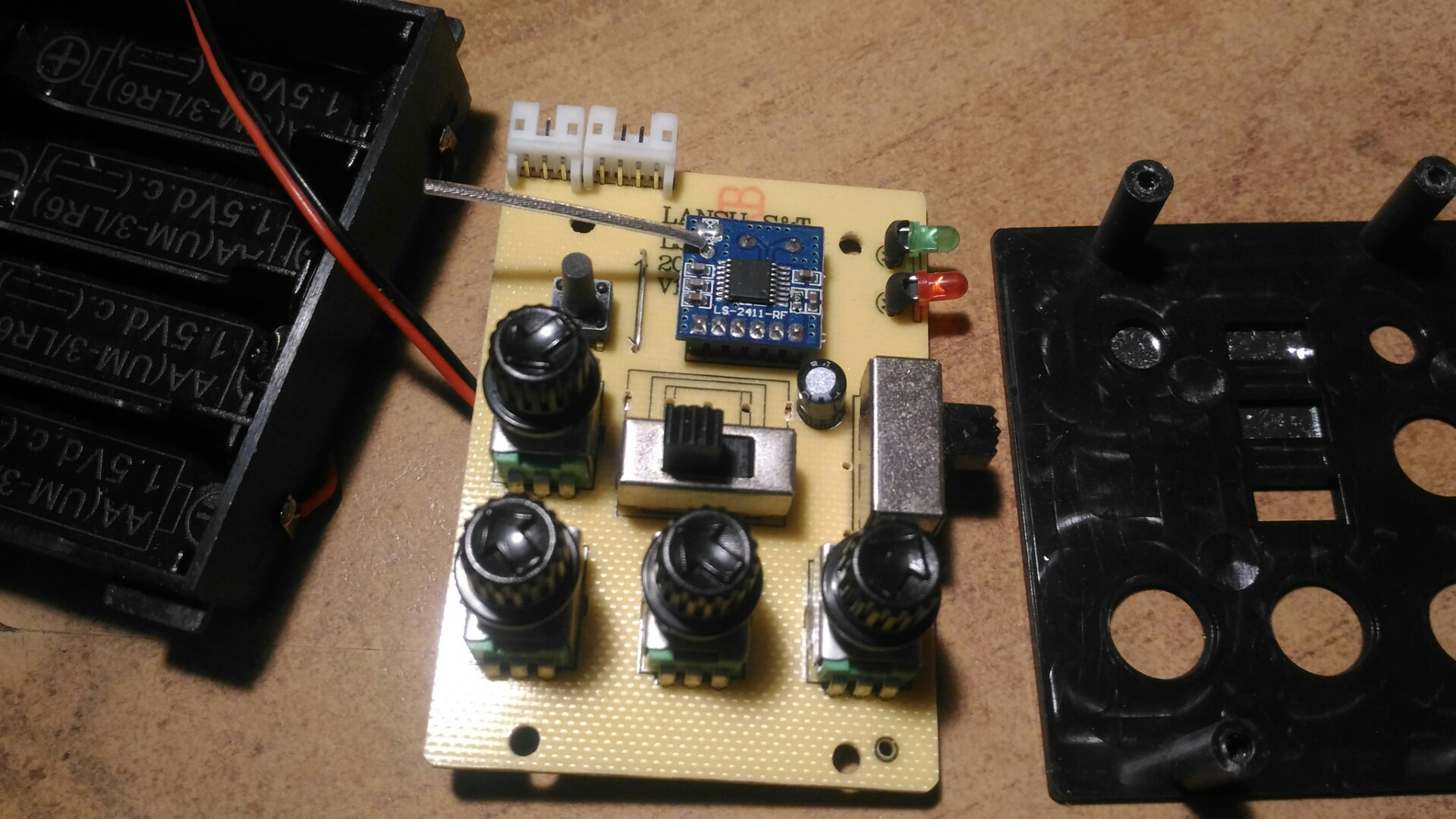

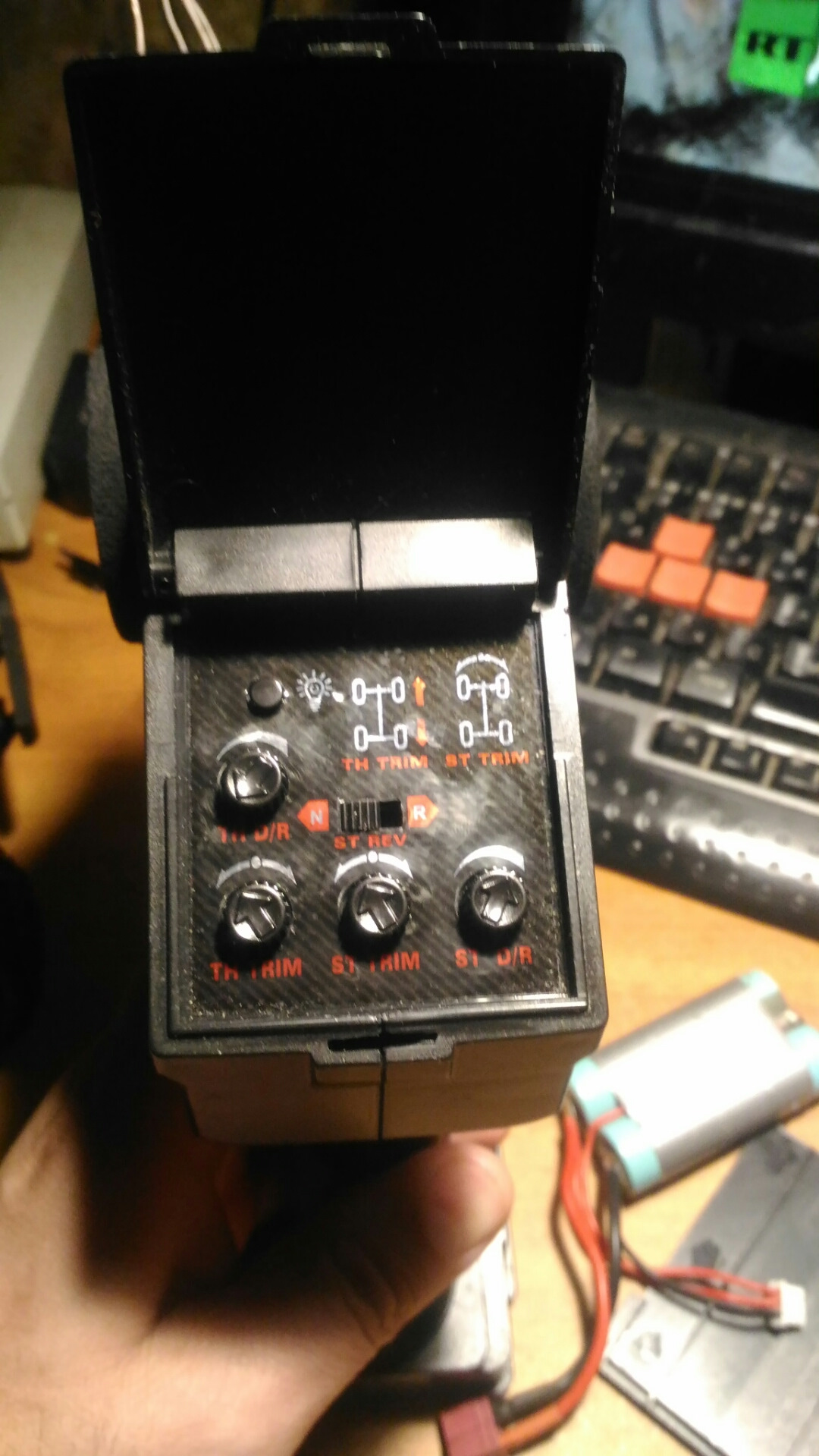

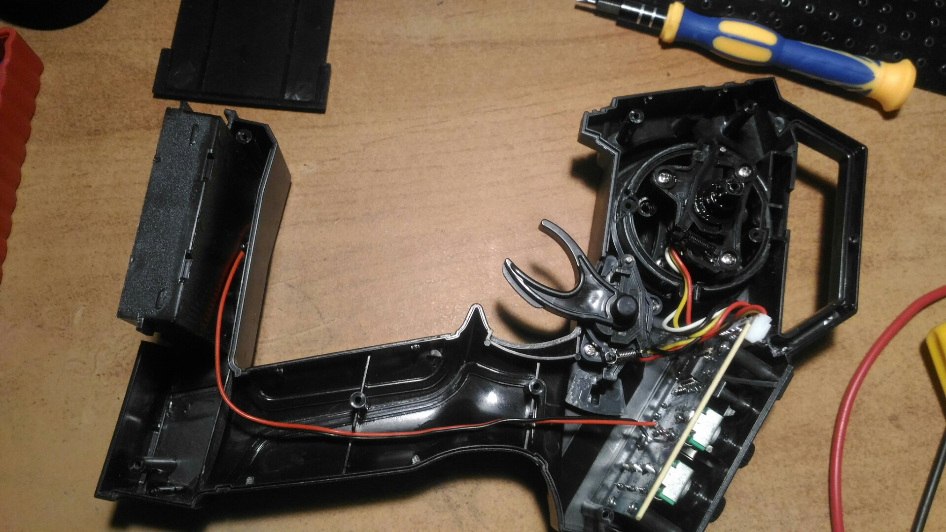

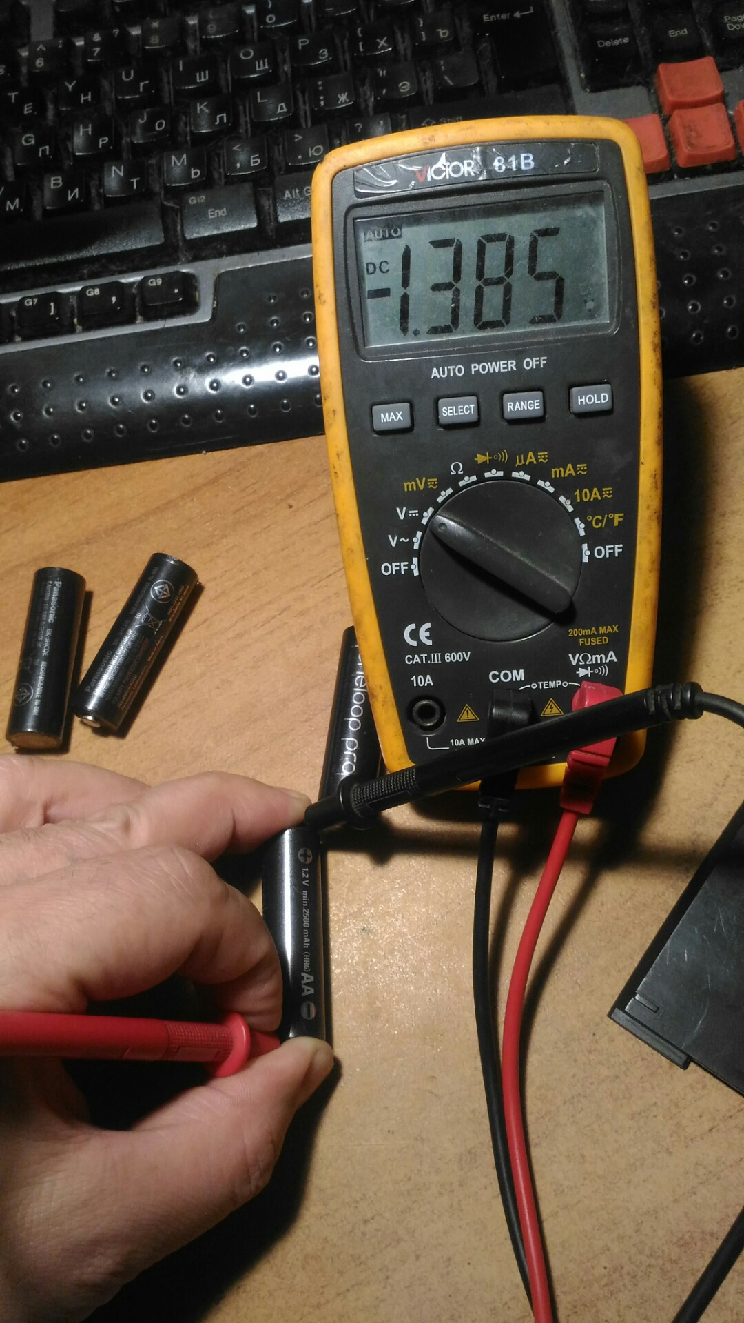

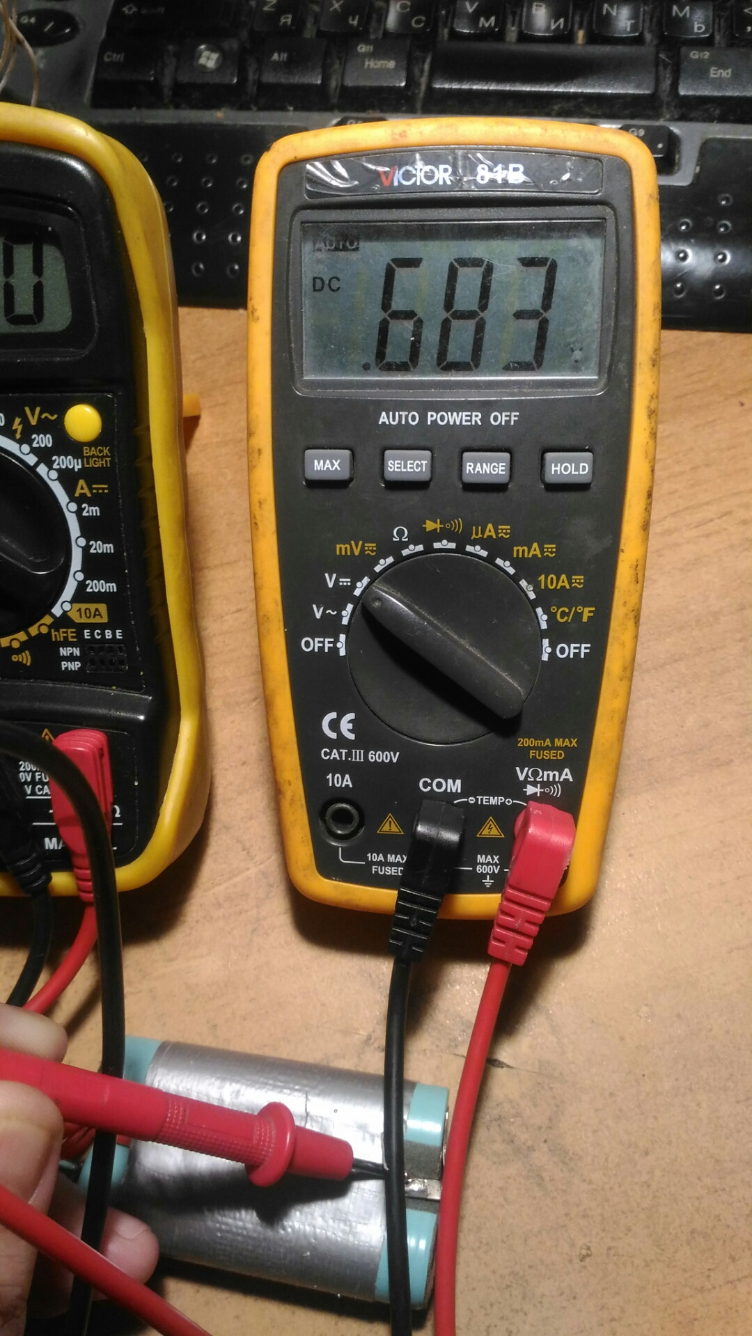

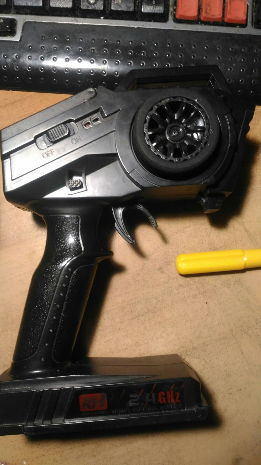

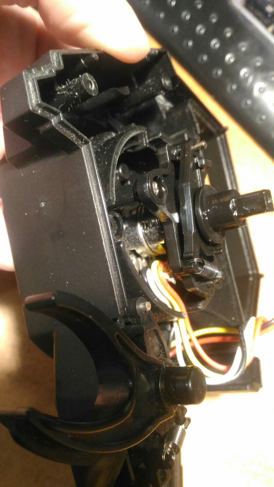

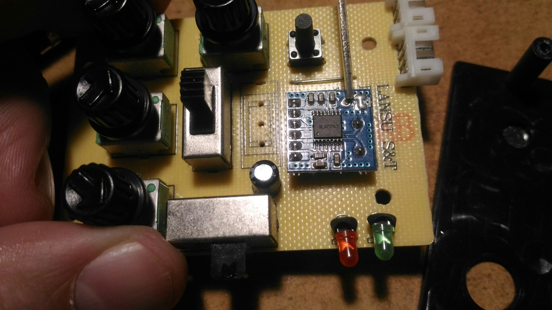

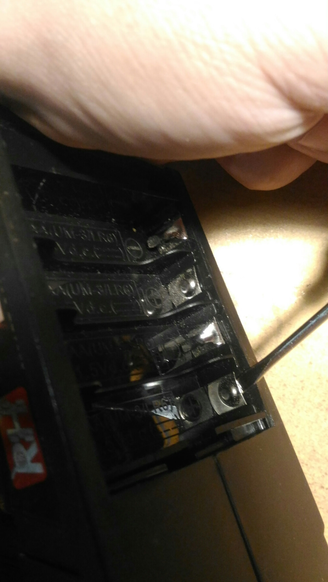

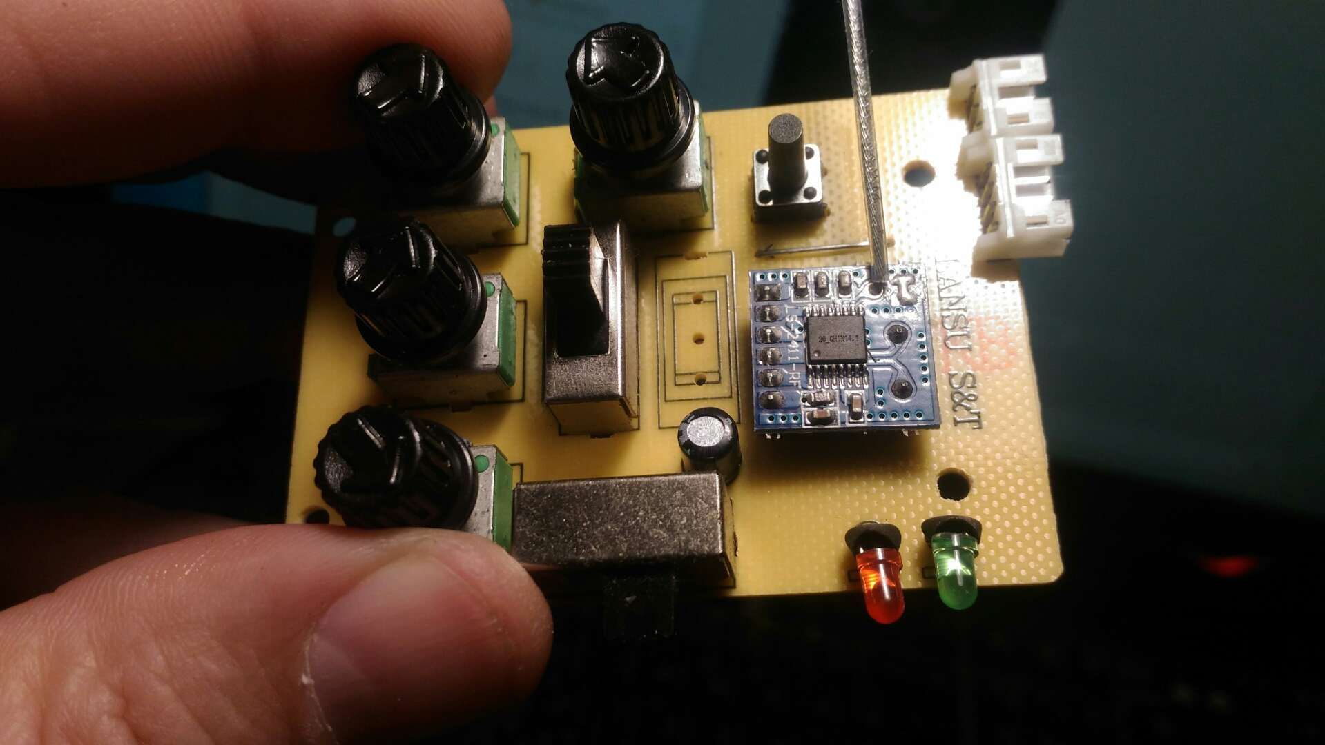

Пульт был разобран, оказалось плохой контакт акб. Контакты отжал, все заработало. Теперь предстоит саму машинку ремонтировать, точнее собрать или купить АКБ. Об этом позже, что клиент скажет.

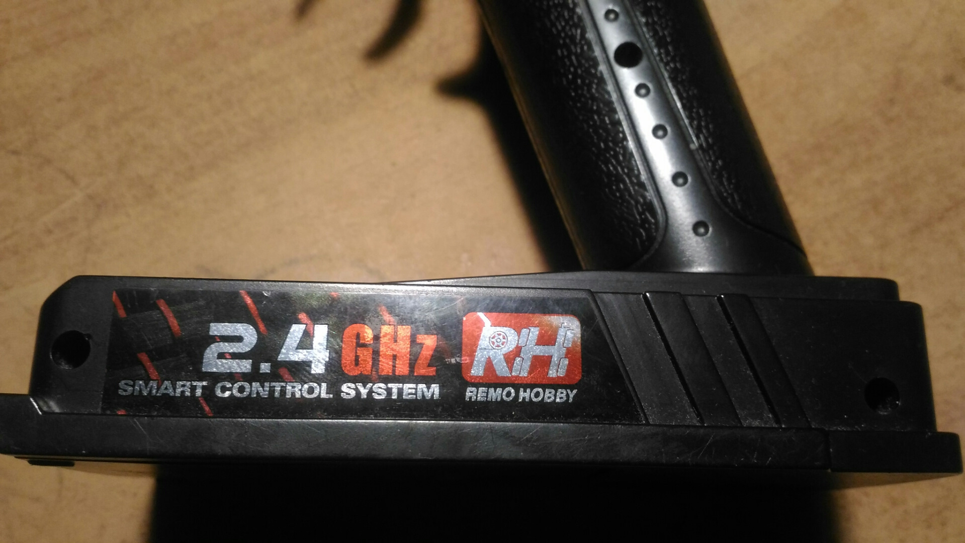

Ремонт пульта REMO HOBBY 1631 1/16 2.4 GHz
