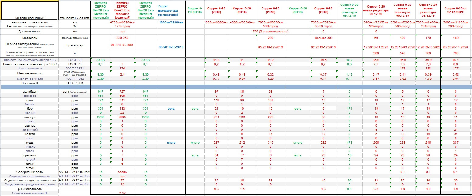

чет не вижу по элементам разницу в пакете присадок
Там в новой рецептуре увеличен только бор из видимых элементов, т.к. повысили на 30-50% присадку С-5АБ. Азот, входящий в нее не видно.
Также добавлен антиокислитель для базы, который не видно — углеводород
А как по ощущениям — есть хоть какая то разница?
Вообще, на сколько стабильное масло от партии к партии?
По ощущениям никак не отличаются партии и рецептуры куппера. Все три интервала и сейчас четветый мотор работает одинаково.
Корректировка рецептуры всех ленеек была связана только с улучшением диспергирующих свойств.
В ближайшее время будут еще корректироваться рецептуры, т.к evonik заканчивает поставки старого загустителя и будет более совершенный от них же. Но это коснется только соотношения баз и загустителя. Чуть изменятся вязкости скорее всего. Количество элементов останутся прежними.

так что там в кратце в итогах ?
рс. хотя лить в Краснодарском крае 20ку имхо жесть, я даже 30 не лью, а только сорокет.
В корейцев и японцев можно 20 в те моторы, где допущено. Больше плюсов.
По анализам все нормально. Вязкость не убежала из класса, а значит база и загуститель крепкие. Медный купперовский пакет не сработался до конца.
Видно, что еще вырабатываются с поверхностей старые элементы традиционных масел, вместе с образованными ими оксидными и защитными пленками.
Алюминий пошел на снижение, как я и ожидал.
Железо видимо еще немного фонит, но и цинк растет с пробегом, которого нет в куппере. Значит еще уходит старая защитная пленка цинка вместе с железом.
Медь упала по сравнению со свежим, а значит она замещает эти убывающие защитные пленки от традиционных масел.
Но эти все единицы ppm ниочом. Бить тревогу по анализам надо, когда элементы износа ближе к сотне и выша. А так все штатно работает.
Аномального износа на магните не обнаружил.
Наблюдаю дальше, залито тоже самое, т.к. никаких предпосылок к неисправностям нет.

Эстеровая база сае20 =/= кряковой сае20. Почему, то эксперты о этом забывают, или не знают ) Только одни сантистоксы и сае диапазоны на уме.
з.ы. У самого какие мысли насчет этого эксперимента ? Масло пригодное или просто так совпало что у тебя нет на нем траблов?

Масло пригодное. 3 раза уже не совпадение. Для проблемных по износу моторов самое оно. Для беспроблемных моторов возможно дороговато.
В планах хочется попробовать их бюджетную линейку ради прикола или дешманское стороннее масло + куппер автоэнергетик. Но это так, фантазии и любопытство в чем сила куппер — база или медь.
А распредвалы не видно? — я не особо слежу за твом экспериментом, все равно не собираюсь таким заниматься. ) Но интересно, как кулачки?
Заглядывал камерой и видно на стаканчиках толкателях черное напыление еще. Все норм
