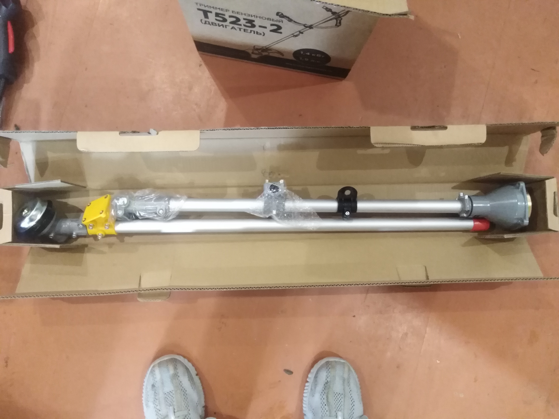

Почему Champion? Требования у меня были такие — запчасти несложно найти и не по цене чугунного моста (привет дятлам из MTD, где коленвал на 990 стоит как этот триммер в сборе… и поршневые кольца по 4500), а так же раздельная штанга, что б при необходимости легко перевезти триммер в другое место работы. Сюда подходят по нашим калужским городским реалиям Champion, Echo, Stihl и Husqvarna. Теоретически ещё есть сц на Huter и Patriot, но там всякие небольшие ипшники, но судьба которых в нынешних (пост)короновирусных реалиях ещё тот вопрос.

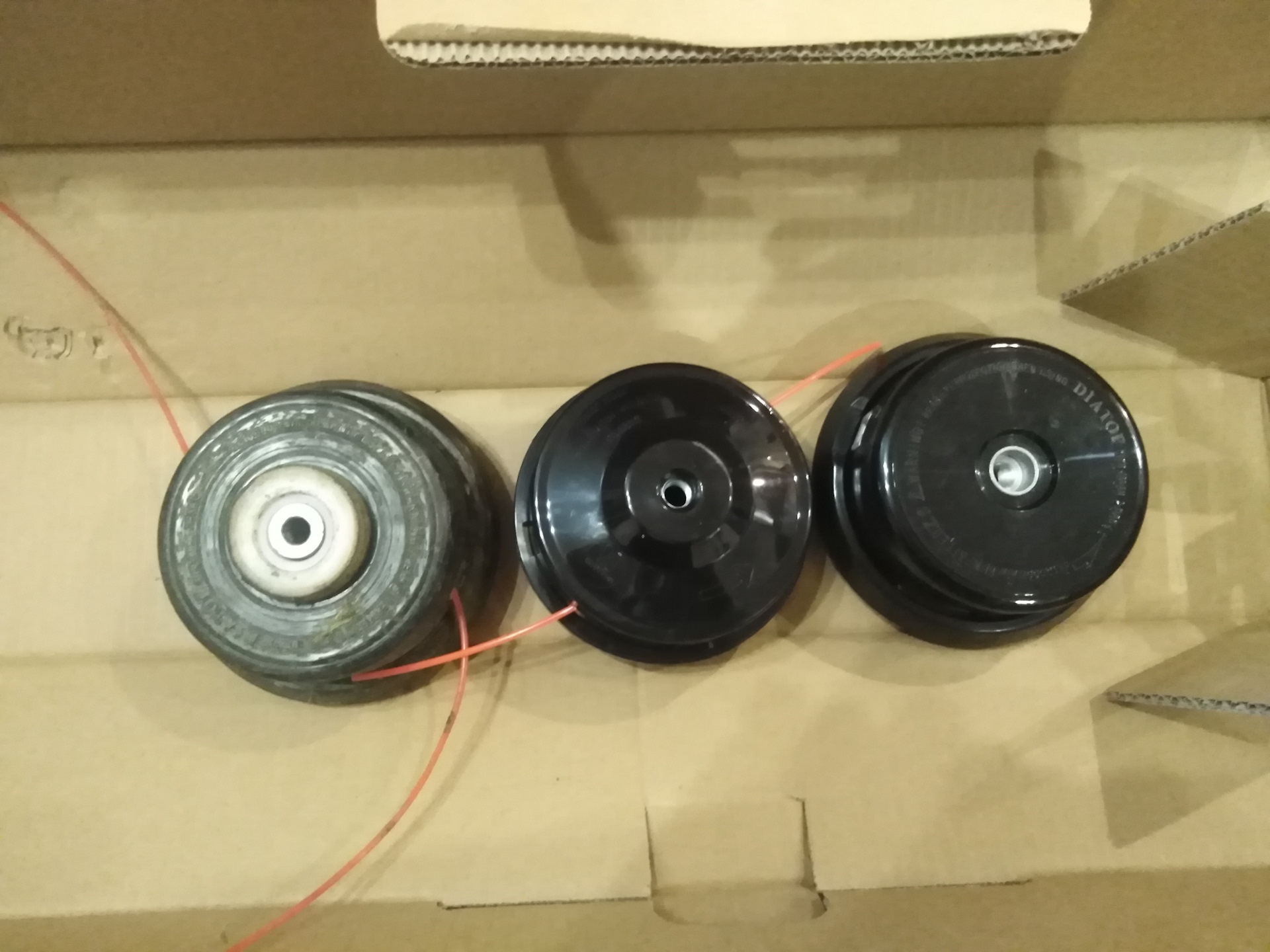

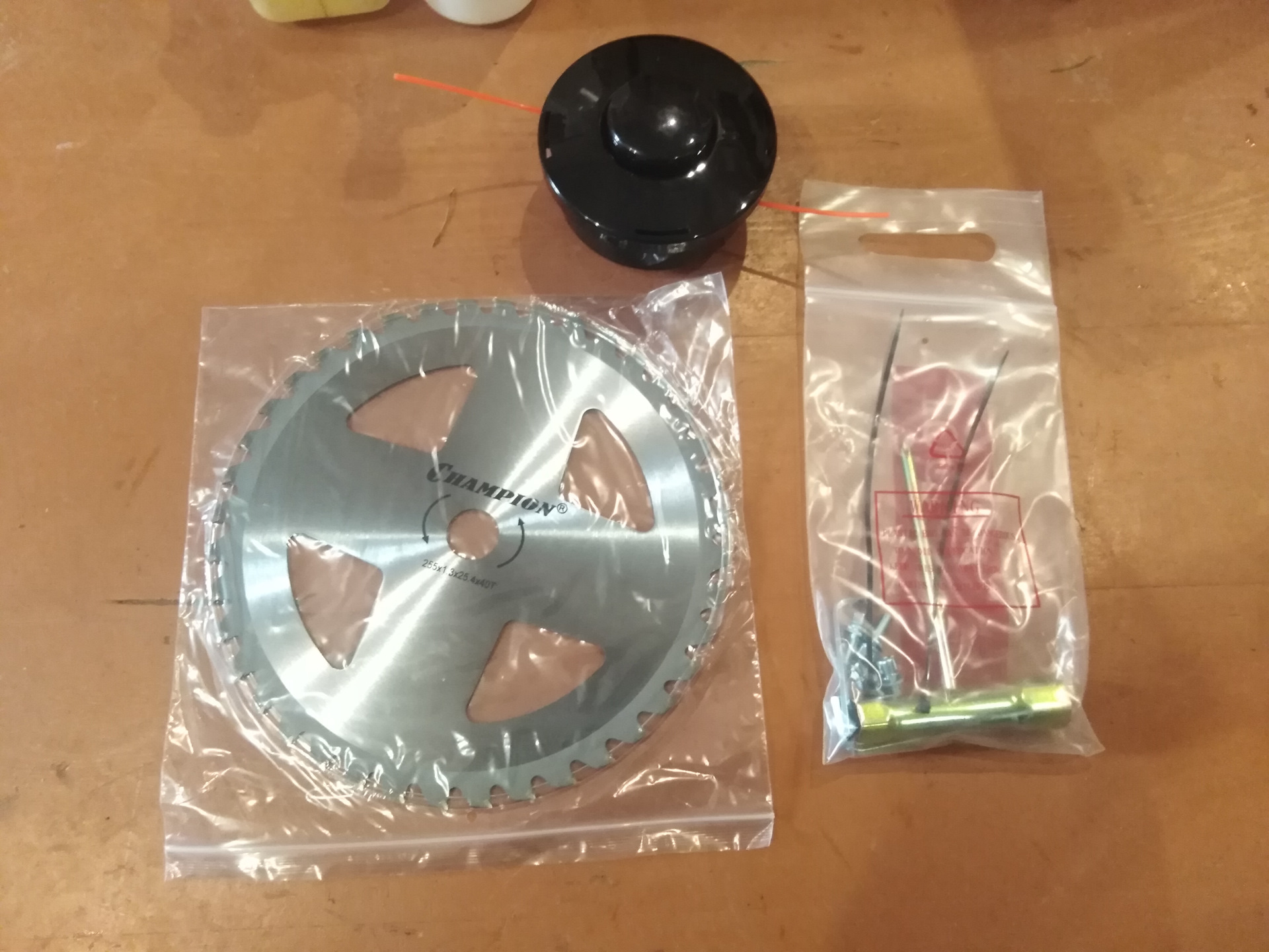

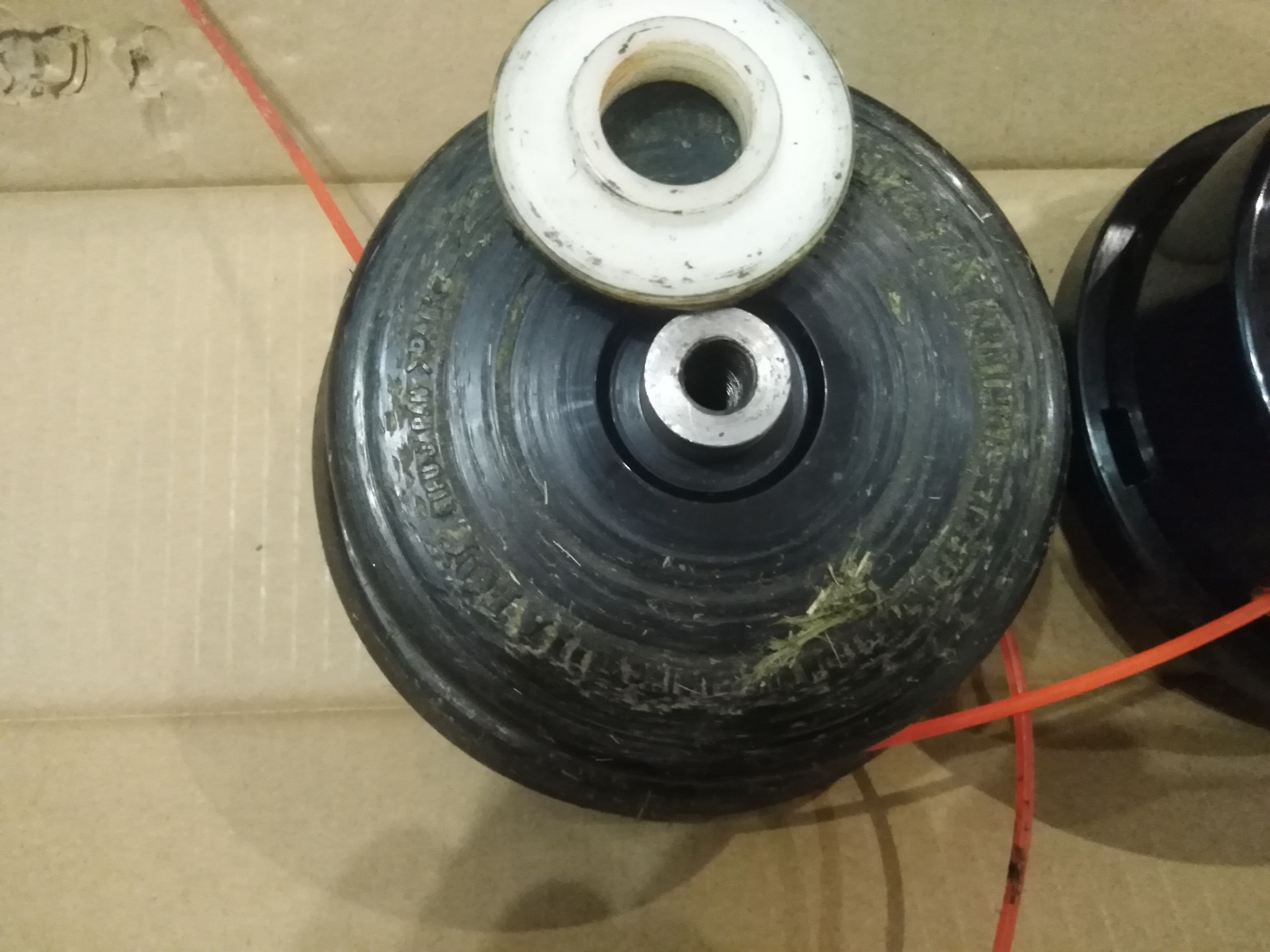

Шпуля под леску… ещё на фото увидел это типичное китайское чудо. Те кто пишет что катушка нормальная — вы не пользовались нормальной катушкой, типа Stihl AutoCut 25-2 (катушка к штилю, но из коробки он катушкой не комплектуется) или Echo Z5 (переделывали под MTD 990, у которого родная шпуля ещё хуже китайской).
Родную шпулю даже ставить не стал пробывать, благо переделка от мтд хорошо подошла к чемпиону. Думаю подойдёт и к другим триммерам со схожей катушкой.

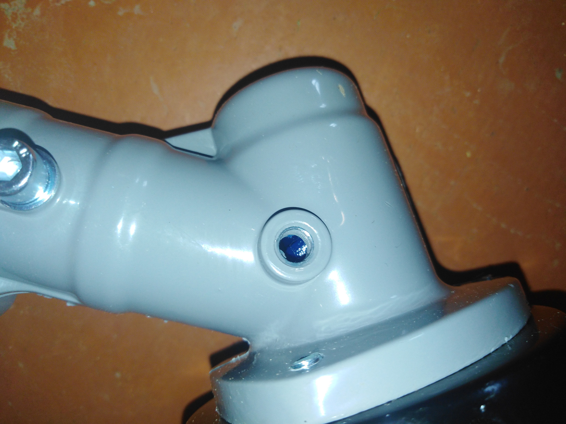

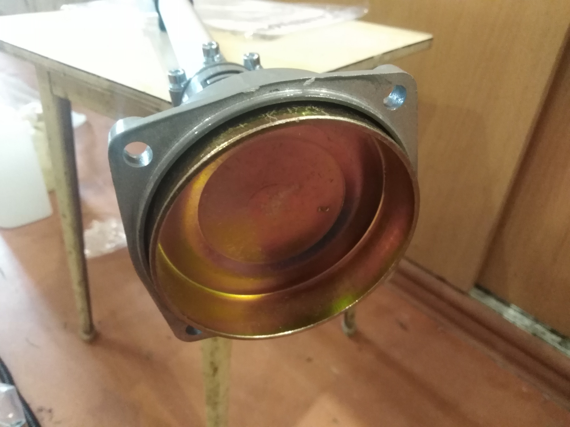

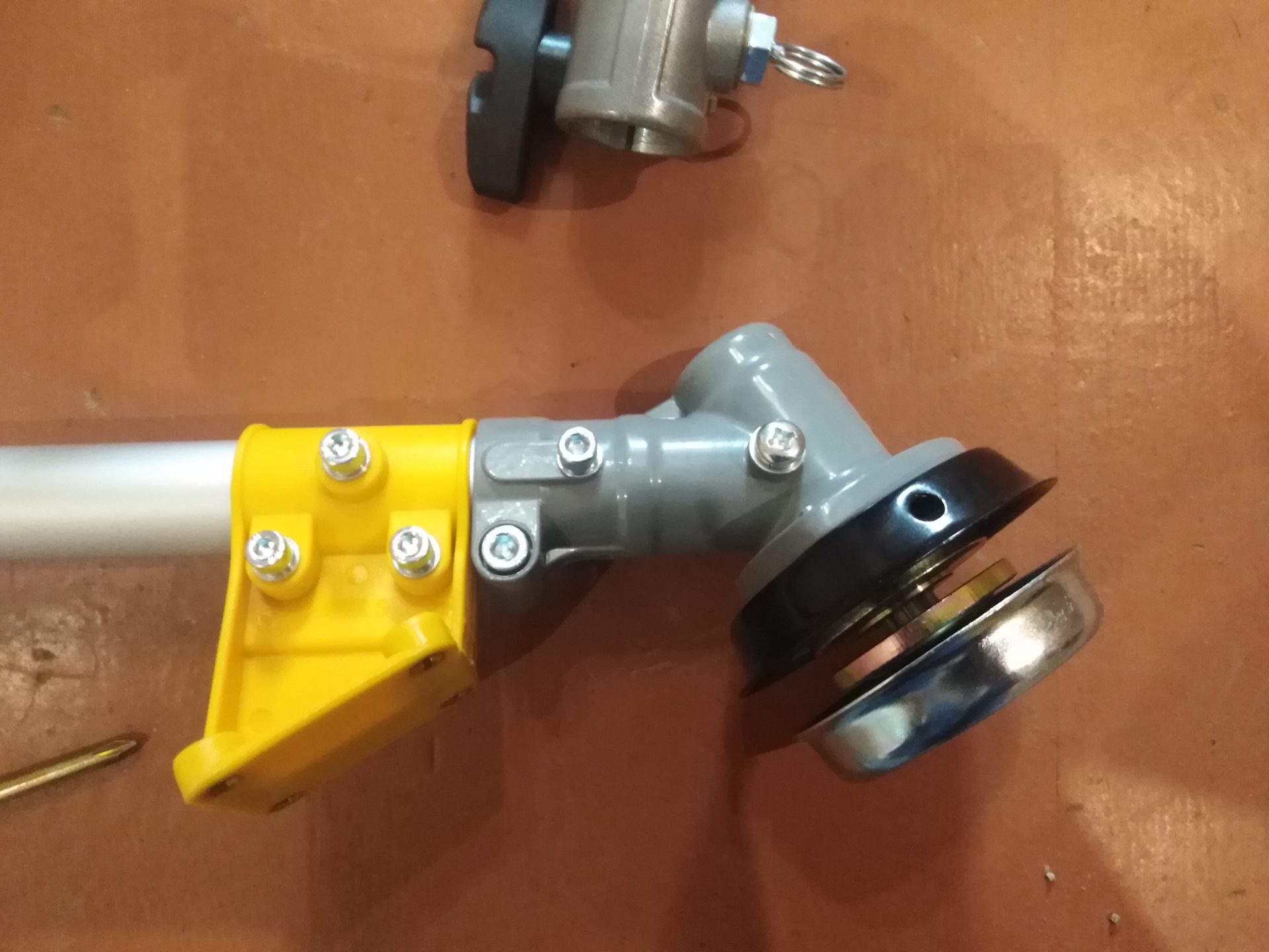

Странная тут двойственность. Мини защитка на редукторе стоит на 3х винтах по вершинам треугольника, под типичное крепление защиты. Но сделано крепление и защита а-ля штиль, причём на высокой консоли, что вызывает вопросы к надёжности сей конструкции, у штиля подобна защита прикручена прямо к редуктору. Думаю сюда вкорячили обычный китайский редуктор, но хотели что-то иного для флагманской (есть ли у них крупнее?) модели, и слепили переходник.
Второй вопрос — какого ляда защита и заглушка под смазку под PH отвёртку? Со временем засрётся шлиц и фиг это открутишь. А рядом имбусы (шестигранники) везде. Даже не экономия, что ясно было бы, а… непонятно что.

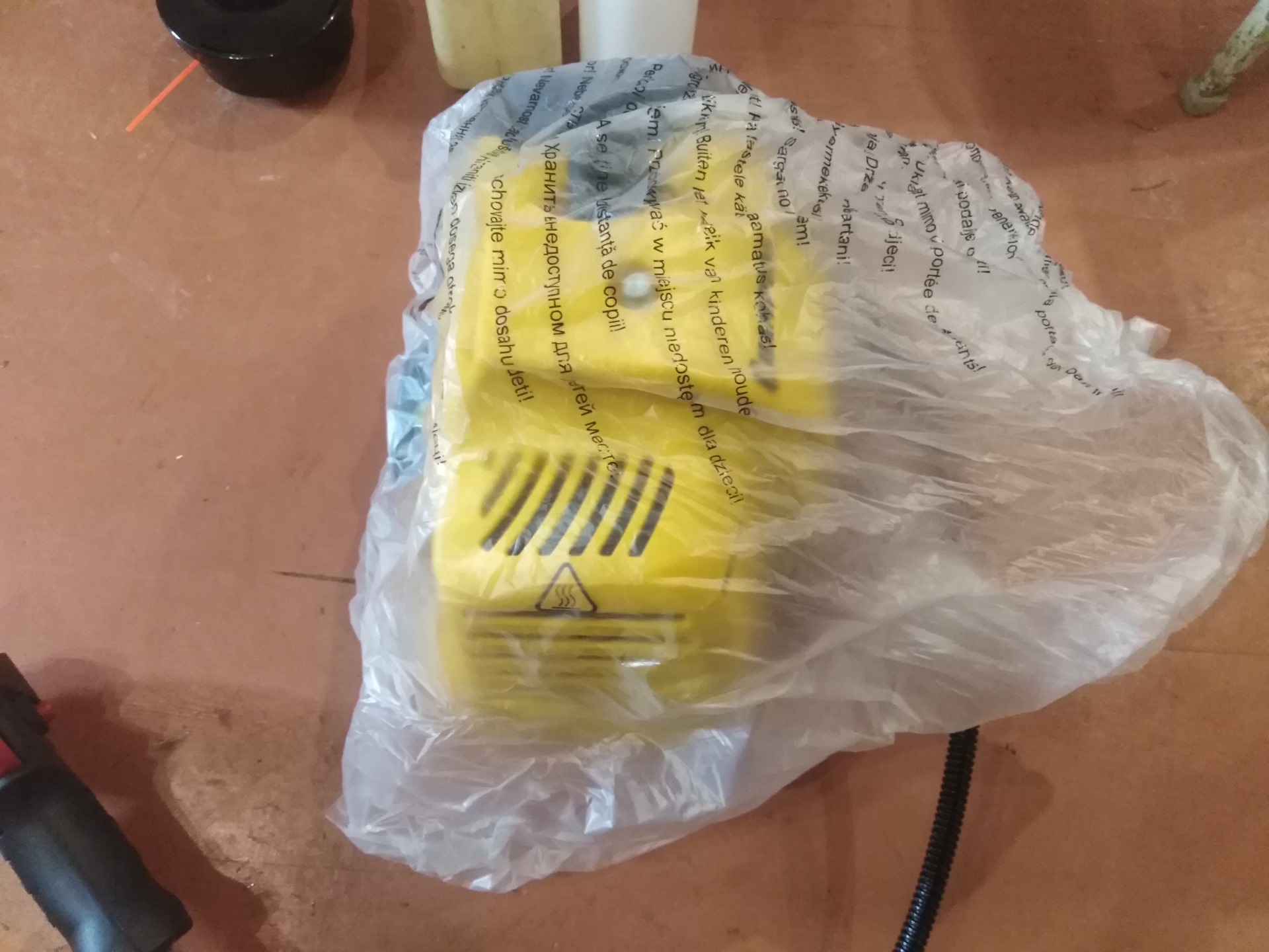

Нагрев — обжечься как делать нечего. Греется до состояния "горячо как на балу у Сатаны" почти всё — сцепление и кожух двигателя горячие. У FS250 такого не наблюдается
Катушка — косить ей это себя не уважать. По сравнению с нормальными катушками это дно. Насчёт лески, косил эховской рыжей звёздочкой 2.4 с эховской Z5. Для штиля она тонковата, который её рвёт как делать нечего. Косит неплохо, можно попробовать поставить 2,7.
