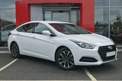

Привет всем. Имеем данный автомобиль. Год выпуска — 2013, в семье с 2016. Покупалась с пробегом 80000 км, что больше похоже на истину. Внешность неплохая, корейский ненавязчивый стиль со всякими выступающими линиями неплох, но сходство с Элантрой есть — издалека можно легко перепутать. Ладные родные 16-дюймовые 5-спицевые колеса добавляют немного стремительности.

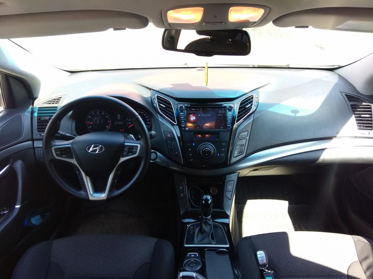

Салон. Места хватает, но рослым и крупным водителям будет тесновато — после Туарега знакомый жаловался — неудобно. Регулировки сидений простые, диапазон достаточный, и пассажирам сзади вольготно. Но короткая подушка и высокая спинка заднего дивана не понравились. Обзорность назад не спасают хорошие задние зеркала — в них все хорошо видно, но из-за высокой кормы плохо видно сзади посередине автомобиля. Спереди же все портят толстенные стойки крыши — запросто можно машину не заметить(кстати этим же страдает и Солярис). Зато много места под бутылки/банки в карманах дверных обшивок, а также ящик в подлокотнике и рядом с рычагом кпп. Но при этом бардачок маленький. Руль удобный, с управлением магнитолой, без нареканий. Кстати музыка сама порадовала — хорошее звучание, но мы добавили пару динамиков в задние двери, получилось неплохо. Климат, подрулевые переключатели — все просто, удобно, функционально.
