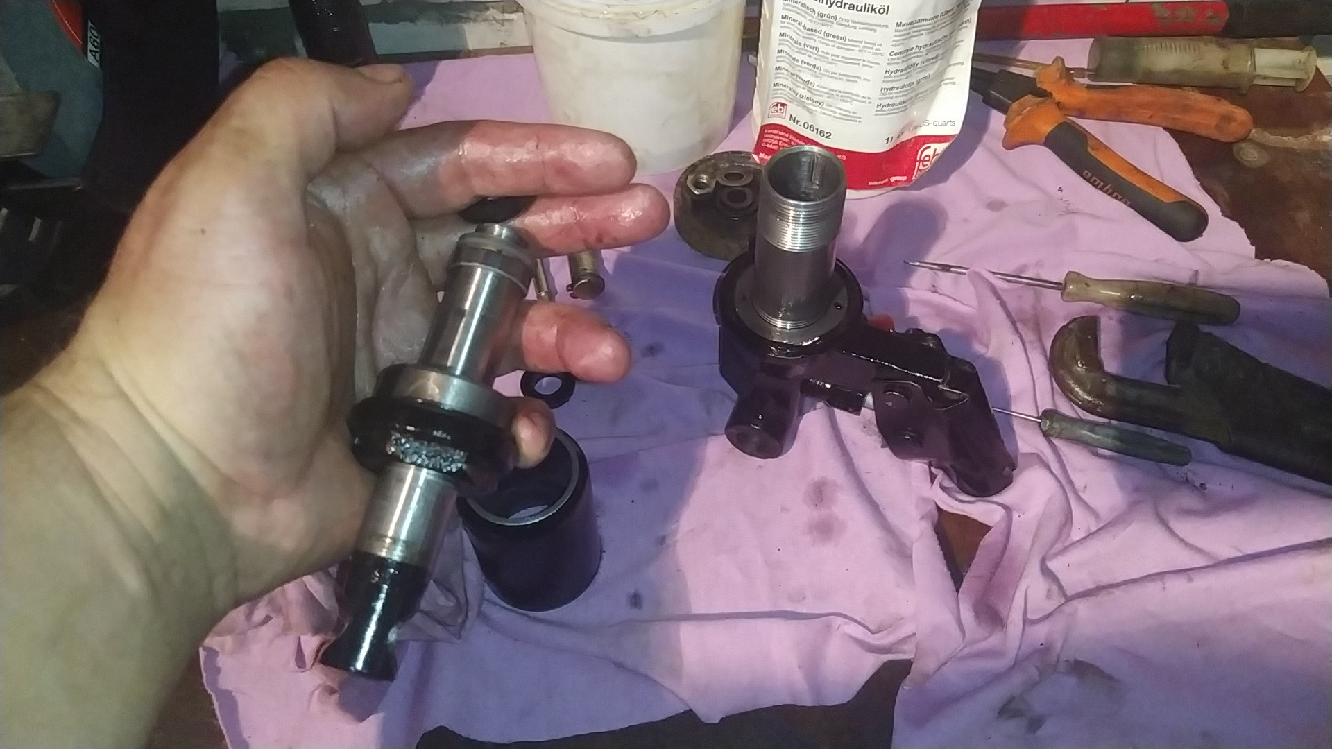

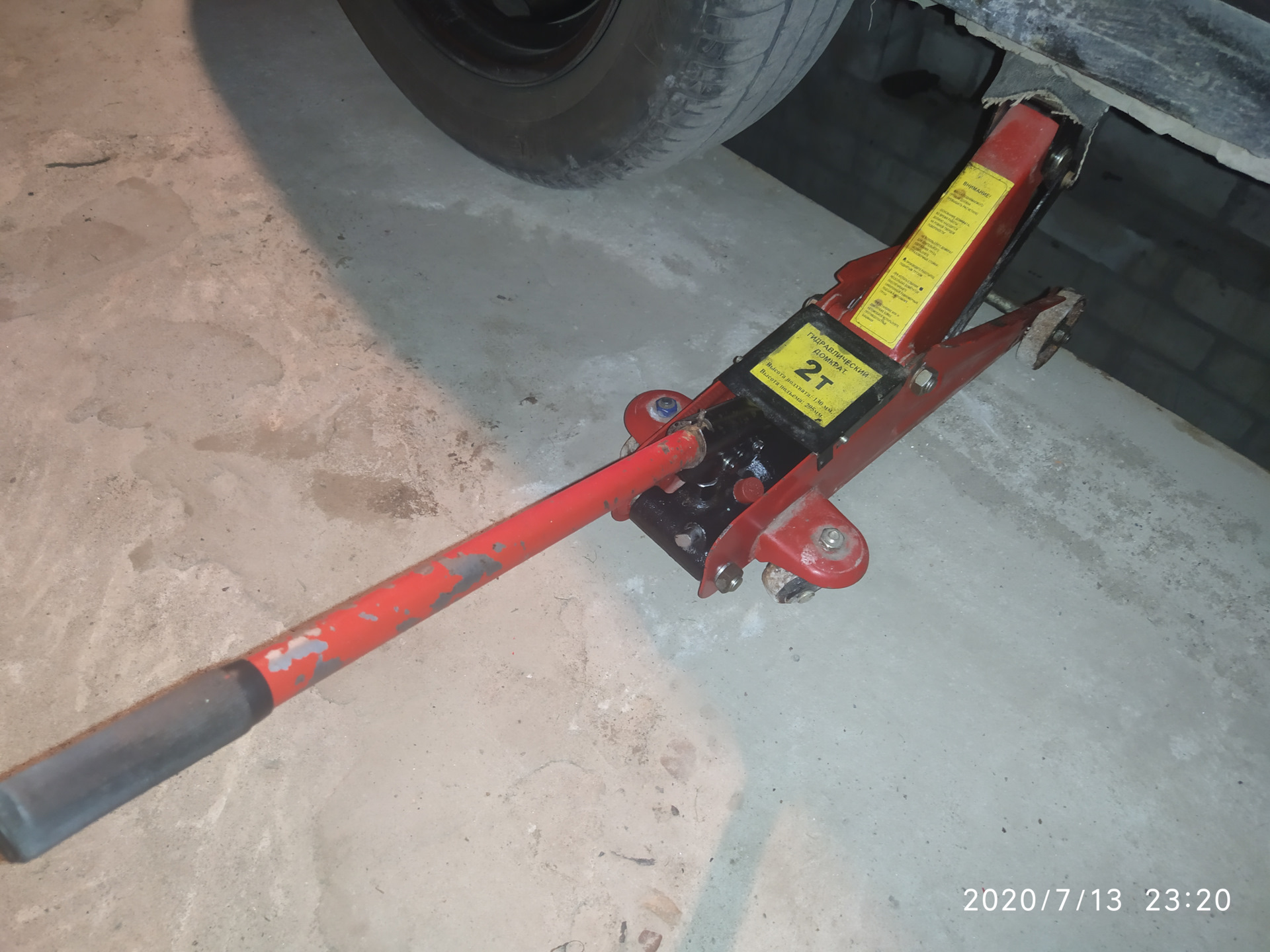

Домкраты низшего ценового сегмента, имеют заводской брак !И я бы не сказал, что это как-то влияет на цену производство.Вместо сверловки дренажного канала, ограничивающего предельный ход, жопорукие кетайцы выбрали способ нанесения двух борозд, методом вытеснения.В итоге цилиндр имеет задиры, ощутимые пальцем.В результате манжета рвётся в крайнем положении .
Рекомендую разобрать новый домкрат и шлифануть цилиндр, при наличии данного дефекта.
