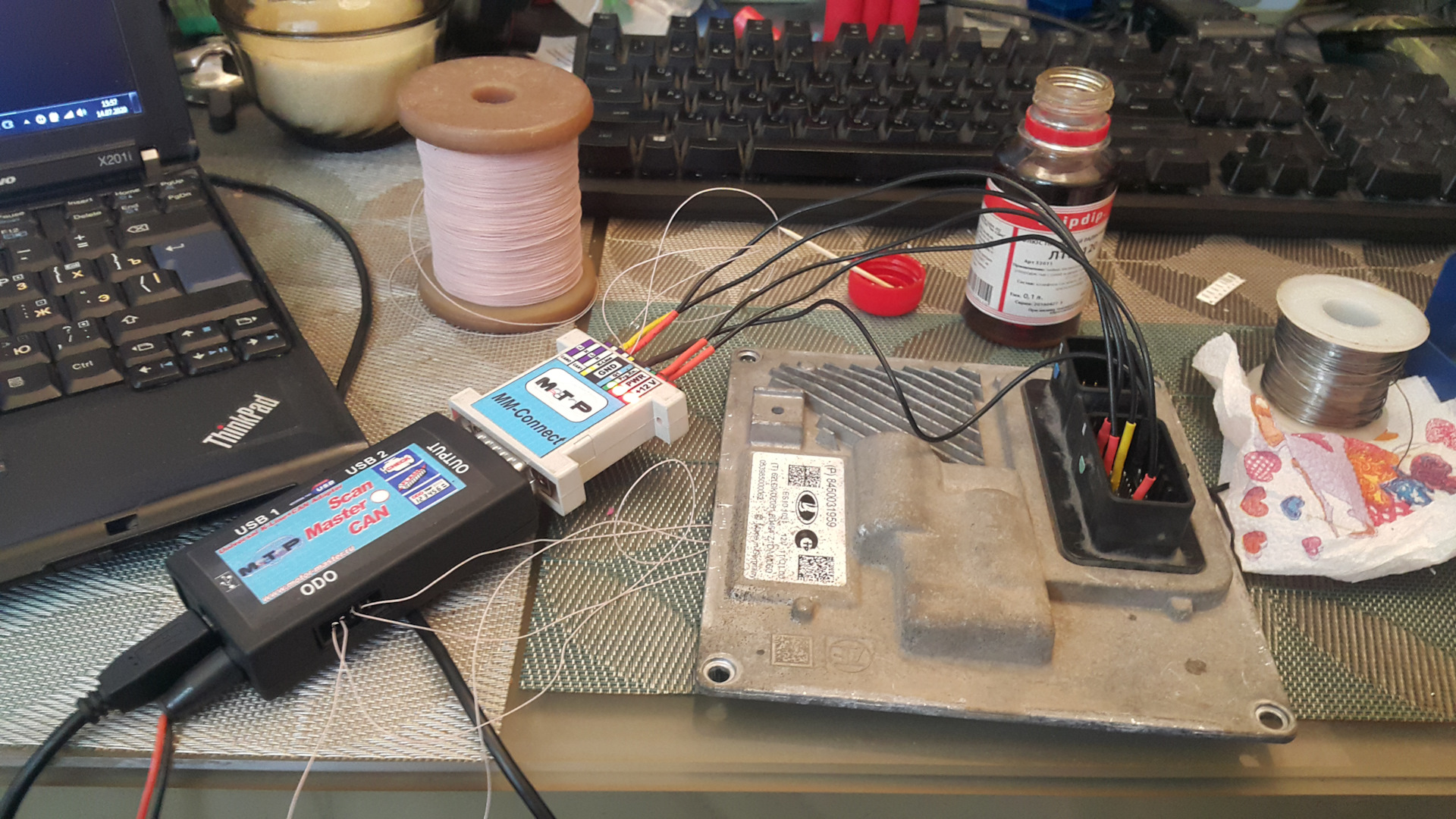

Пришлось снимать и разбирать блок!

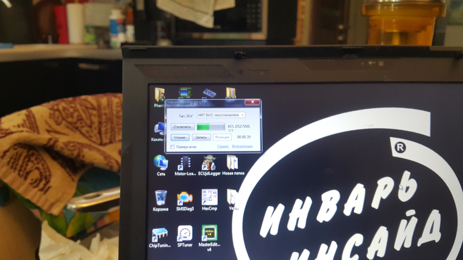

Чтобы его прошить в режиме BSL я быстро прикупил модуль на Motor Loader. Обошёлся он мне в 1500р так как на данный момент 50% скидка.
После того как подпаялся к блоку тут же прочитал что было в блоке, так сказать полный дамп с бут лоадером прошивкой и еепромом.
По начало подумал что повредился бут лоадер, но он был на месте.
После чего влил прошивку от AMT 2.0, побежал к авто в котором всё это время меня ждал владелец. По итогу пробовал и так и эдак но блок не запускался в штатном режиме.

Вам наверно будет интересно как же я его реанимировал.
Оказалось всё просто, область еепрома 128к я заполнил нолями!
Да кстати до этого я ещё менял бут на старый но чуда не случилось!
По итогу после чистки еепрома блок стал отвечать и сам сформировал новый еепром.
Естественно он был чистый без вин номера и всего сопутствующего.
После так же в BSL я залил родной бут и родной еепром.
Перезапустил в штатном режиме, вин появился все накопленные данные так же были на месте!
Странно только то что структура еепрома, а точнее его адресация полностью изменилась.
