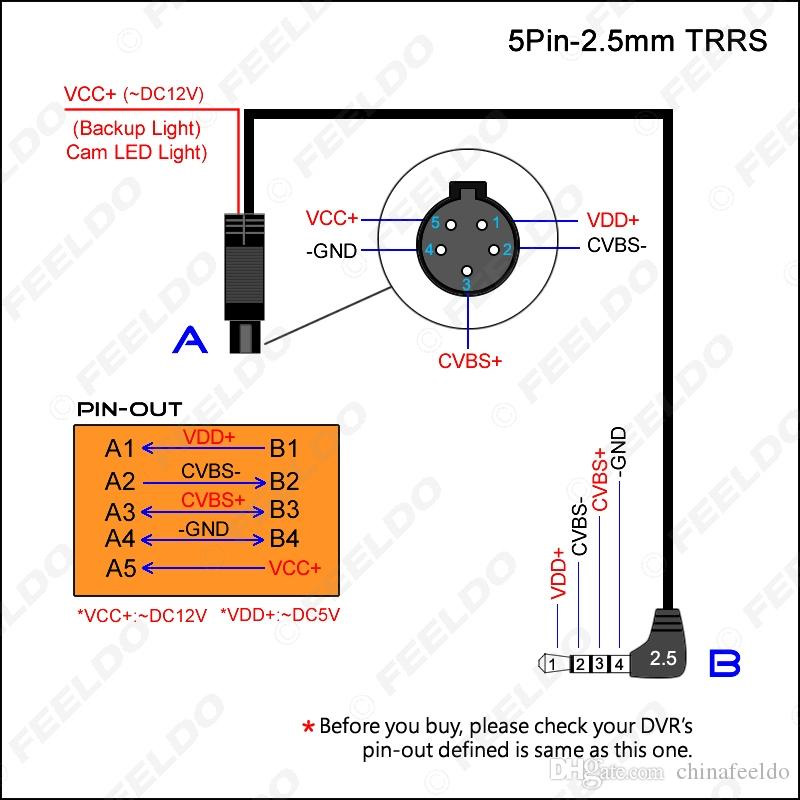

Камера с таким же кабелем. Штекер на зеркало, а красный провод на лампу заднего хода. Не работает. Подсветка только включается на камере, а изображения нет
А что подключать на вход VDD+ ? Зачем он нужен?
