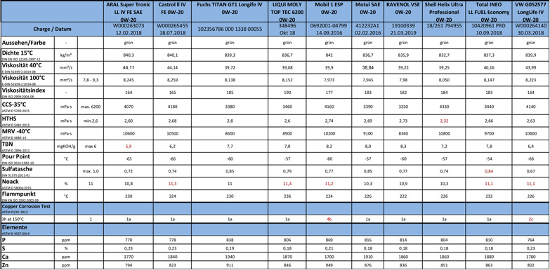

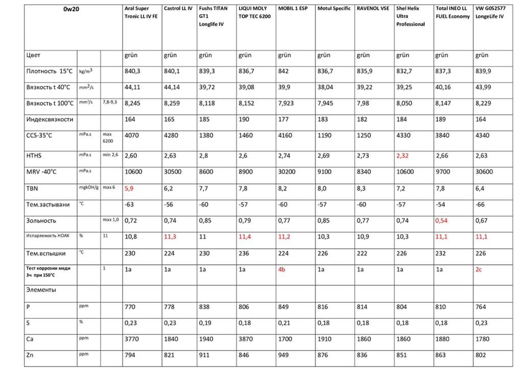

Все испытанные здесь моторные масла соответствуют одному и тому же сертификату VW 508 00/509 00, а также имеют один и тот же класс вязкости 0W-20 — однако, действительно ли они одинаковы или между ними все еще есть различия? Каковы потенциальные сильные и слабые стороны?
Чтобы ответить на эти вопросы, а также, среди прочего, добиться лучшей сопоставимости, заказали лабораторию, аккредитованную в соответствии с DAkkS в Германии, для тестирования и анализа следующих пунктов :
▶ Вязкость при 40 ° С и 100 ° С ▶ Индекс вязкости ▶ HTHS ▶ TBN ▶ сульфатная зола ▶ CCS -35 ° C
▶ MRV -40 ° C ▶ NOACK ▶ Температура застывания ▶ Температура вспышки

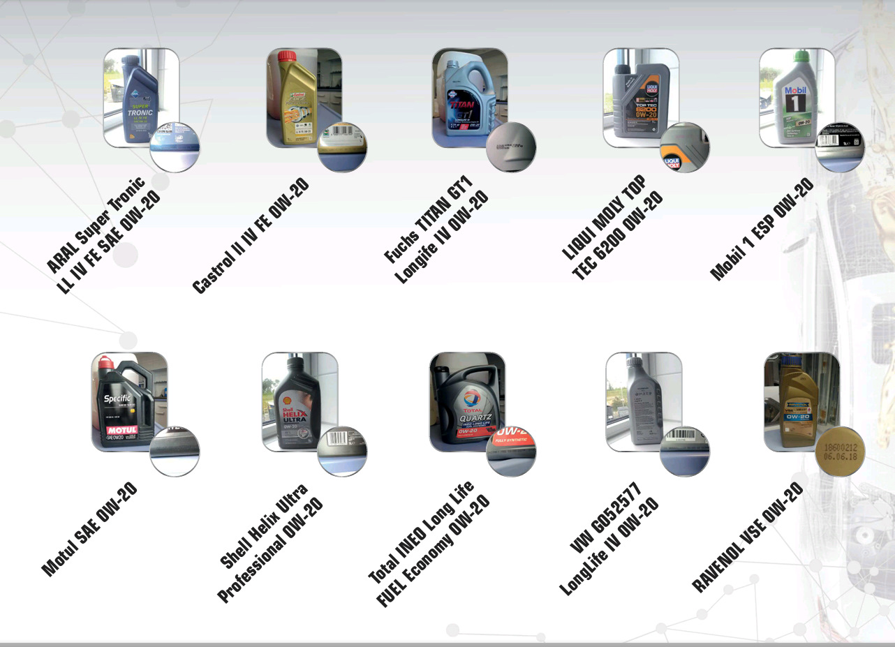

Испытанные моторные масла 0W-20
Среди протестированных моторных масел — оригинальный VW G052577 Longlife IV 0W-20, а также моторные масла от известных производителей, таких как Shell Helix Ultra Professional AV-L 0W-20, Castrol Edge Professional LL-IV FE 0W-20, Mobil 1 ESP x2 0W-20 и Ravenol VSE 0W-20.
Вот обзор проверенных моторных масел:
Aral Super Tronic LL IV FE 0W-20:
Одобрение : VW 508 00, VW 509 00
Castrol Edge Professional LL-IV FE 0W-20:
Одобрение: VW 508 00, VW 509 00, Porsche C20
Fuchs Titan GT1 Longlife IV 0W-20:
Спецификация: ACEA C5
Liqui Moly Top Tec 6200 0W-20:
Рекомендация : Porsche C20
Mobil 1 ESP x2 0W-20:
Спецификация: ACEA A1 / B1 / C5, API SN / SL
Одобрение: VW 508 00, VW 509 00, Porsche C20, MB 229.71, Jaguar Land Rover STJLR.51.5122
Motul Specific 508 00 509 00 0W-20:
Спецификация :ACEA A1 / B1 (на момент написания ), актуальная АСЕА С5
Одобрение : VW 508 00, VW 509 00, Porsche C20
Ravenol VSE 0W-20:
Shell Helix Ultra Professional AV-L 0W-20:
Total Quartz Ineo Long Life 0W-20:
VW G052577 Longlife IV 0W-20:
OEM номер: G052577
Результаты теста показаны на следующих гистограммах. Они появляются не в алфавитном порядке, а в числовом порядке.

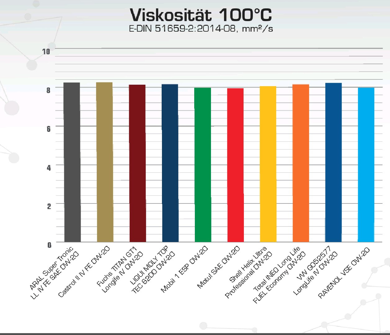

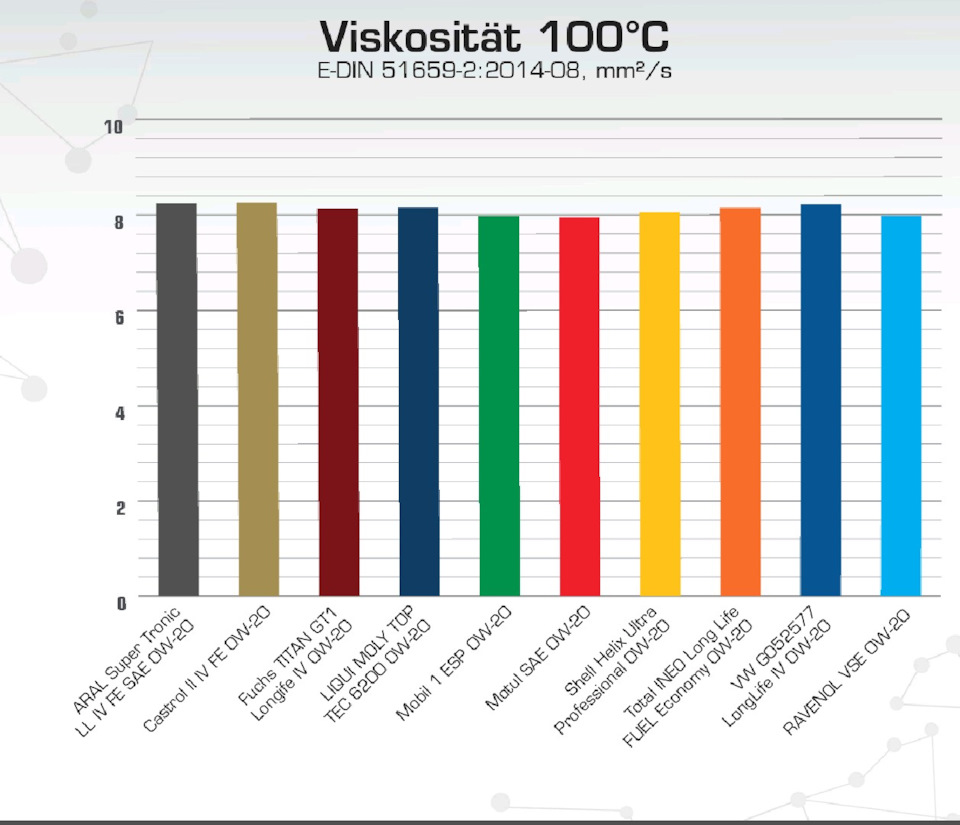

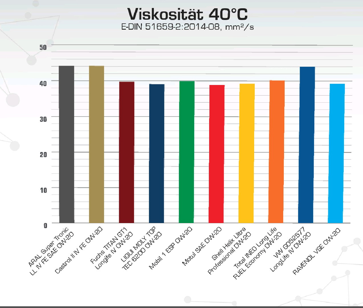

Степень вязкости масла увеличивается с понижением температуры и уменьшается с повышением температуры — в результате масло становится тоньше. Чтобы измерить эти изменения, вязкость исследуют при 40 и 100 ° С.
Этот результат называется кинематической вязкостью, которая измеряется в мм² / с.
Чем выше значения результата, тем более постоянная вязкость сохраняется при высоких температурах, что обеспечивает постоянную смазку, несмотря на повышение температуры.

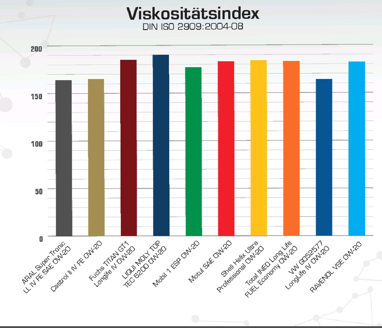

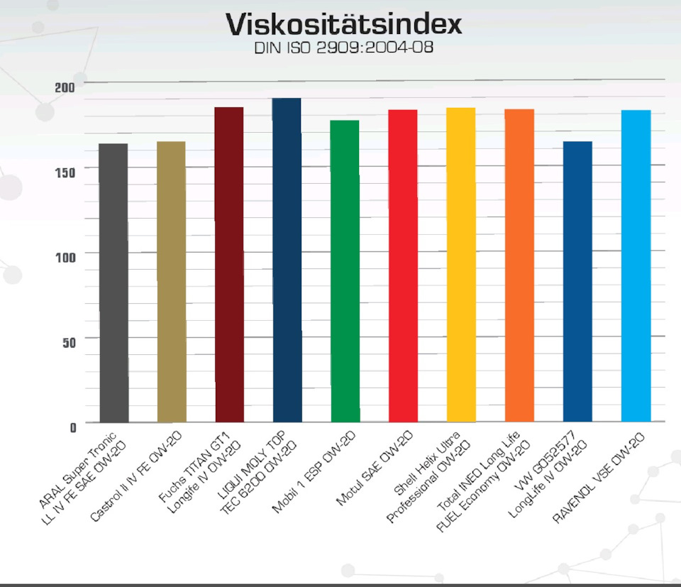

Индекс вязкости (VI)
Индекс вязкости (сокращенно VI) в основном является результатом анализа вязкости при 40 и 100 ° С и представлен в натуральных числах.
Чем выше значение индекса вязкости моторного масла, тем ниже изменение начальной вязкости при высоких температурах, что делает моторное масло более стабильным по вязкости.

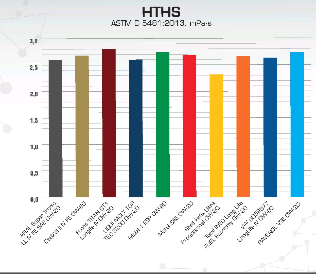

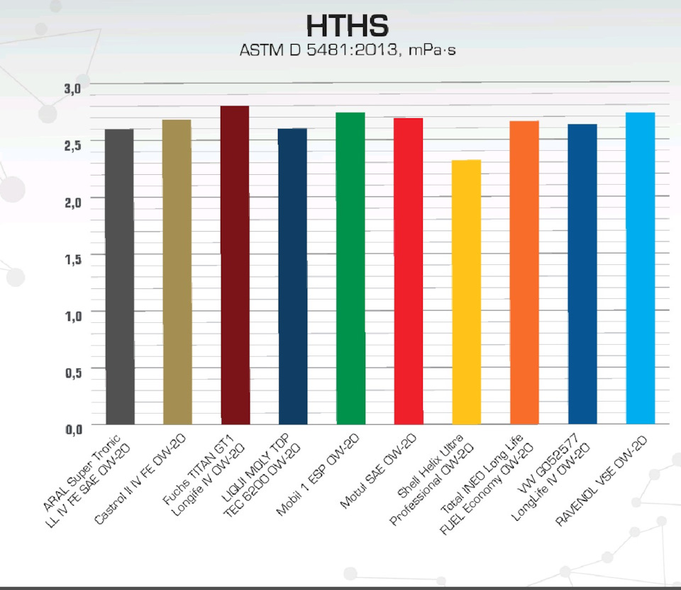

Высокая температура с высоким сдвигом (HTHS)
Высокотемпературная высокая вязкость при сдвиге (HTHS) описывает динамическую вязкость при 150 ° C под воздействием высоких сил сдвига — в основном вязкость при высоких температурах и высоких скоростях сдвига (диапазон высоких скоростей).
Значение HTHS измеряется в миллипаскалях в секундах (мПа). Более высокое значение указывает на более толстую масляную пленку при высоких температурах, что означает лучшую защиту двигателя от износа, поскольку масляная пленка остается постоянной и гарантирует смазку.
С другой стороны, более низкое значение HTHS имеет то преимущество, что экономия топлива и меньшие выбросы могут быть достигнуты благодаря меньшему внутреннему трению.

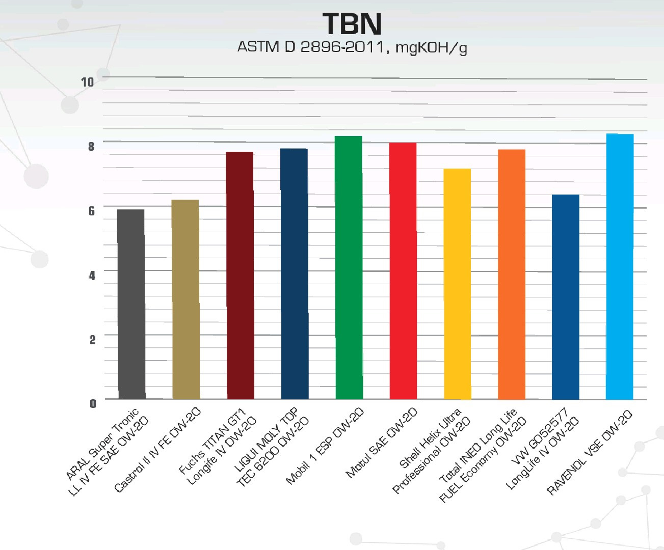

Общее базовое число (TBN)
Общее базовое число (сокращенно: TBN) представляет собой общее количество щелочных запасов в моторном масле и измеряется в мгКОН / г.
Щелочные запасы нейтрализуют вредные кислоты, которые образуются при сгорании сернистого топлива и приводят к коррозии в двигателе.
Высокое значение TBN (мгКОН / г) указывает на более длительную защиту двигателя от негативного воздействия вредных кислот.

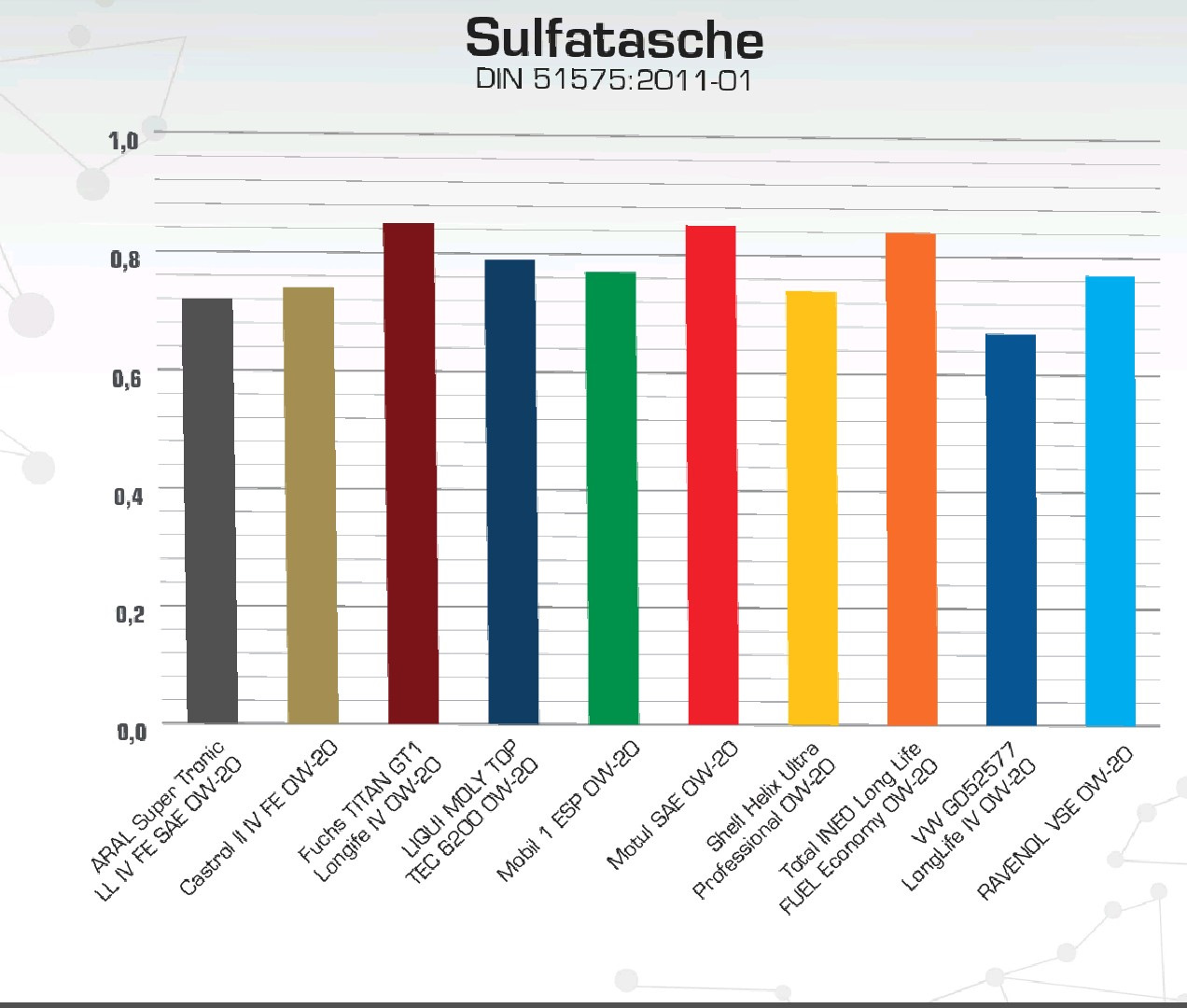

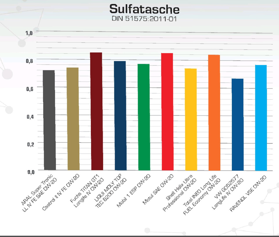

Сульфатная зола
Содержание сульфатированной золы является результатом сгорания моторного масла. Металлическое истирание, которое образуется во время работы двигателя, поглощается моторным маслом. Другие примеси, такие как пыль, также могут попасть в моторное масло.
Лабораторные испытания включают отжиг моторного масла и измерение массы сульфатированной золы (в виде остаточных оксидов металлов и примесей). Сульфатная зола затем отображается в десятичных числах.
Высокое содержание сульфатной золы увеличивает риск засорения мелких пор дизельных сажевых фильтров или ребер каталитического нейтрализатора. Низкое содержание сульфатированной золы, следовательно, лучше для срока службы дизельного сажевого фильтра, но уменьшает срок службы моторного масла из-за более низких щелочных запасов (см. TBN).
Симулятор холодного пуска (CCS)
Симулятор холодного проворачивания CCS определяет холодную вязкость — характерное значение, которое указывает холодную вязкость в точках трения (группа цилиндр-поршень, колесный подшипник и т. Д.).
Этот метод используется для моделирования динамической вязкости масла при холодном запуске (двигатель запускается при низких температурах). Холодная вязкость измеряется в миллипаскалях в секундах (мПа).
Чтобы правильно оценить результаты CCS, всегда необходимо указывать температуры, при которых было проведено испытание. В этом анализе масла была измерена температура -35 ° С.
Более низкое значение означает меньшее увеличение степени вязкости при низких температурах.

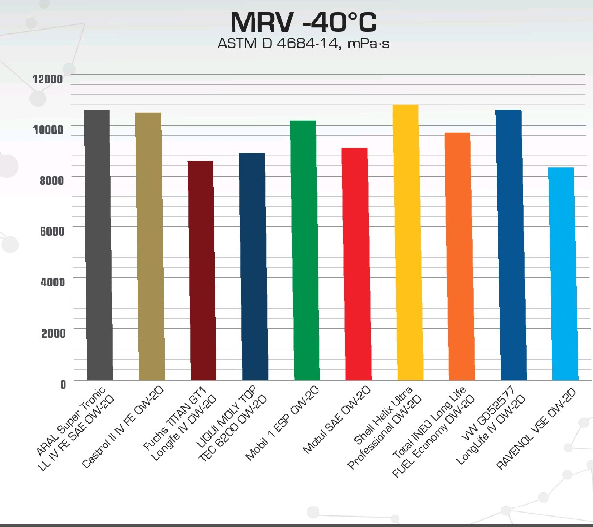

Мини ротационная вязкость (MRV) -40 ° C
Мини роторный вискозиметр — это устройство, используемое для измерения прокачиваемости моторного масла при низких температурах и определенном температурном профиле. Результат измеряется в миллипаскалях в секундах (мПас) и относится в этом случае к температуре -40 ° C.
Низкое значение mPas указывает на лёгкую прокачиваемость моторного масла, что означает, что оно может смазывать двигатель быстрее при низких температурах.

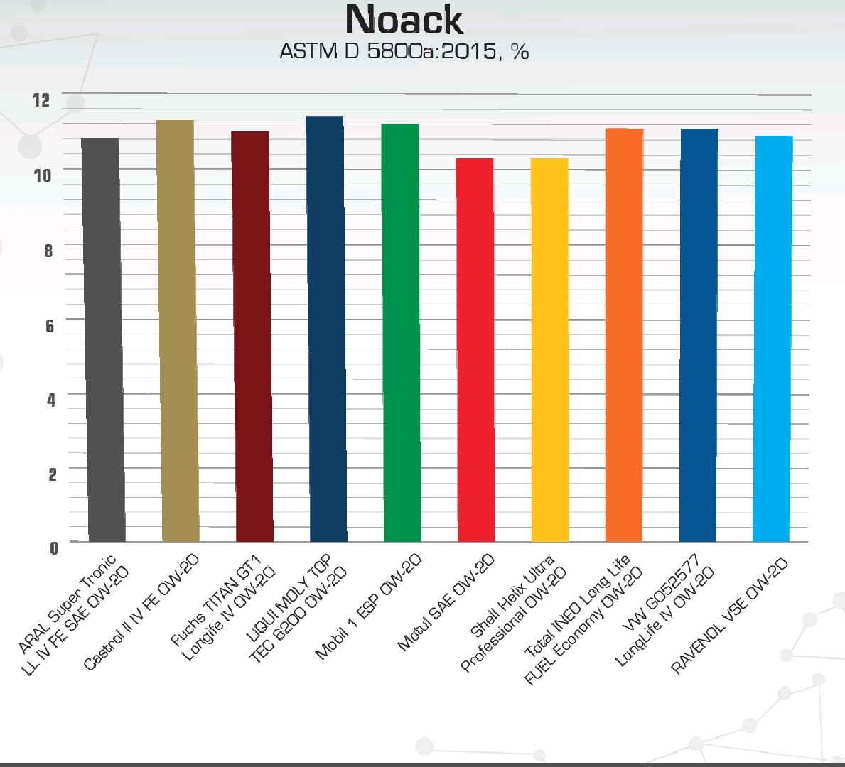

Потери при испарении по NOACK при 250 ° C
Метод NOACK исследует потери на испарение моторного масла. Моторные масла нагреваются до температуры 250 ° С и подвергаются постоянному воздушному потоку. Затем измеряется, какой процент масла испаряется в течение 60 минут в этих условиях.
Чем выше процент, тем выше испарение моторного масла в заданный период времени.

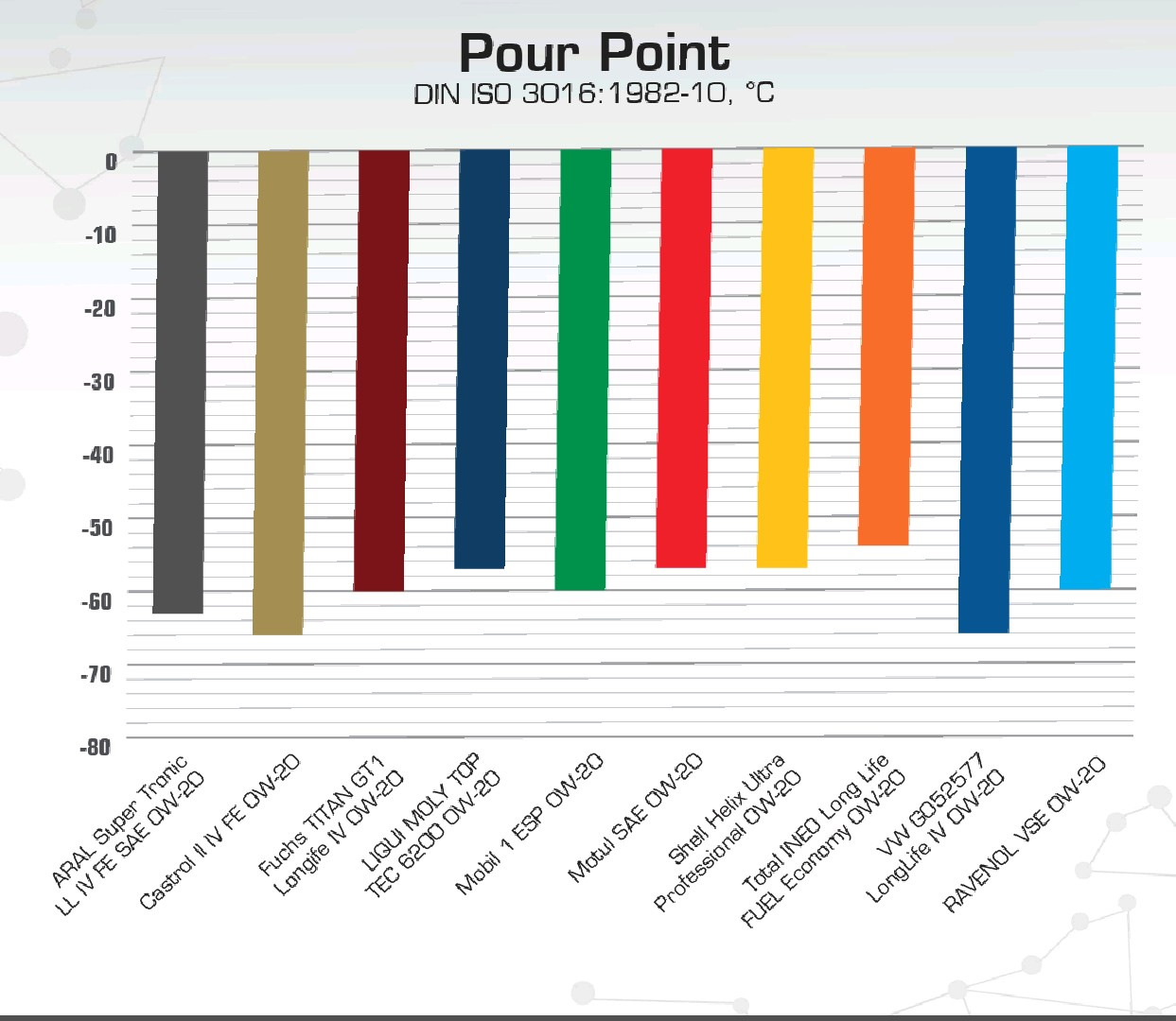

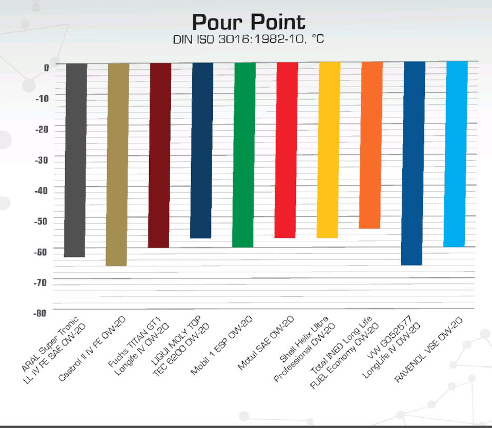

Температура застывания, измеренная в — ° C, указывает температуру, при которой масло все еще течет.
Вязкость играет важную роль для температуры застывания, потому что масло 10W-40 или 0W-20 должно иметь предписанную текучесть при -25 ° C.
Высокая температура застывания означает, что требуется более низкая температура, прежде чем моторное масло перестанет течь.

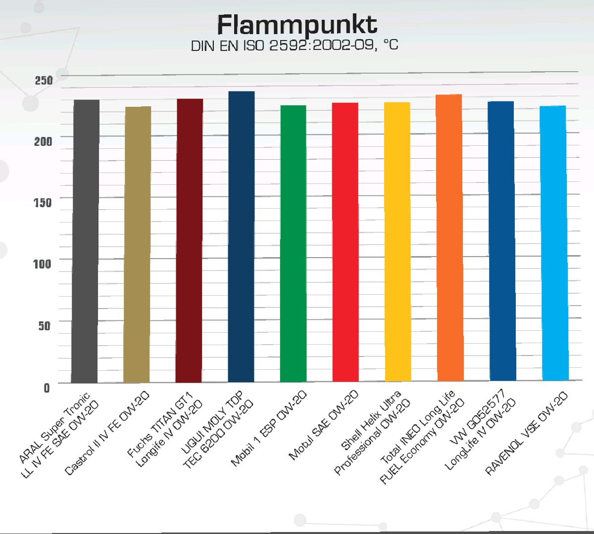

Точка возгорания
Температура вспышки описывает температуру, при которой пары в сочетании с воздухом воспламеняются. Среди прочего, это значение относится к транспортировке или хранению моторного масла.
