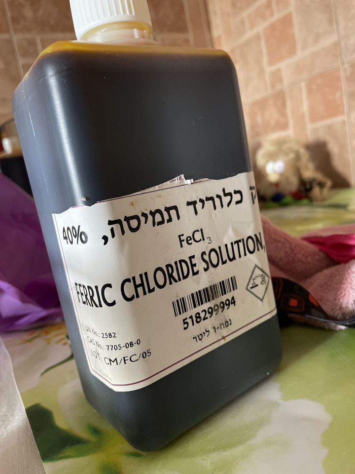

Что такое хлорное железо, где купить хлорное железо?
Хлорное железо FeCl3 – это средняя соль трёхвалентного железа и соляной кислоты, применяется для травления печатных плат в электронной промышленности. На вид это кристаллическая масса ржаво-коричневого цвета. Купить хлорное железо можно в радиомагазинах и радиорынках, оно в свободном доступе.

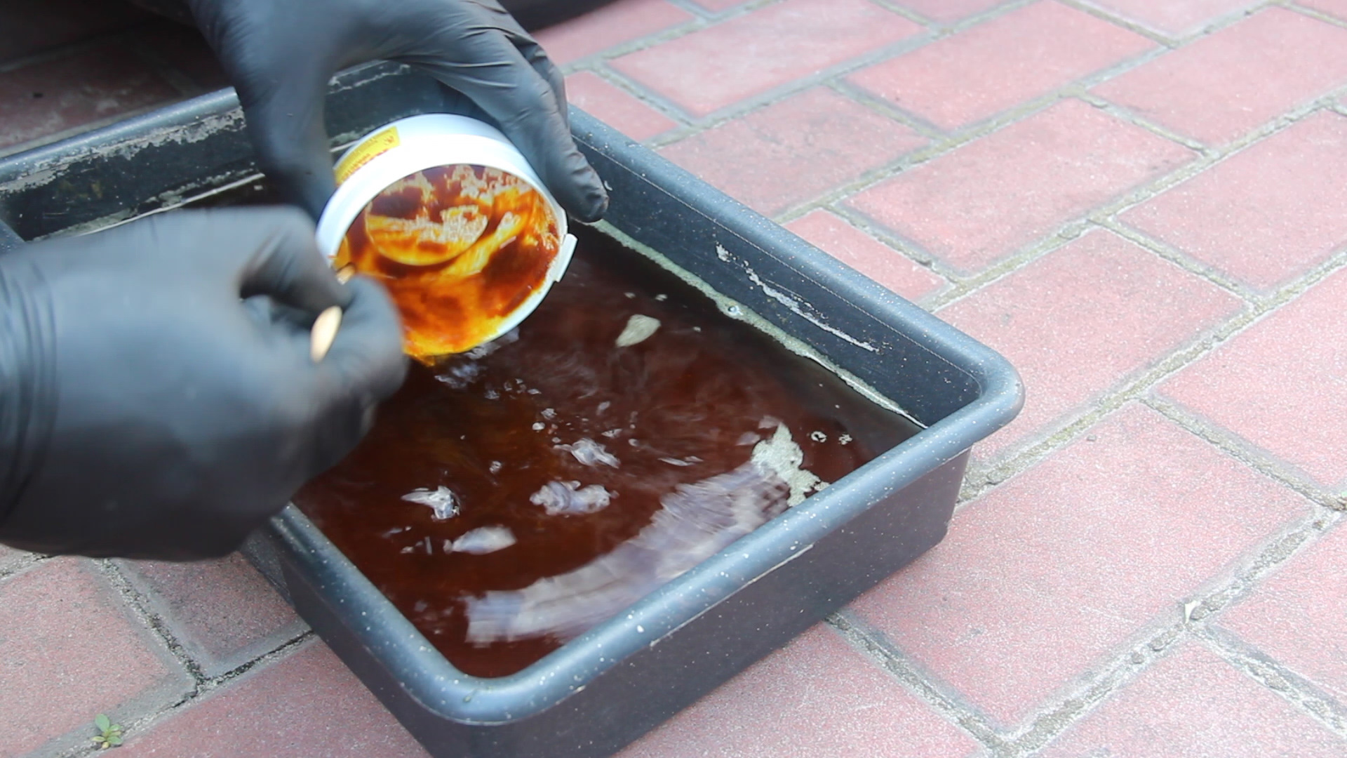

Как правильно сделать раствор хлорного железа для травления хрома?

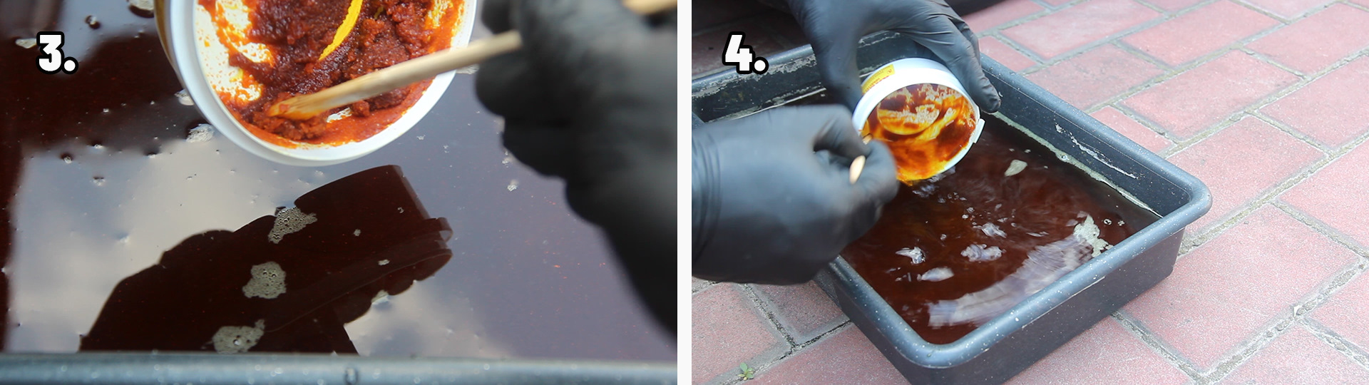

Раствор хлорного железа необходимо готовить из расчета 1:3 (одна часть хлорного железа, на три части воды) отталкиваясь от веса. Желательно использовать дистиллированную воду или кипяченую воду (в кипяченой воде 60-80 градусов, хлорное железо растворяется гораздо быстрее). Также следует готовить раствор хлорного железа в термостойкой пластиковой посуде, нельзя использовать металлическую посуду для приготовления раствора. Хлорное железо необходимо засыпать В ВОДУ небольшими порциями и размешивать, не наоборот! При растворении хлорного железа в воде, можно увидеть бурную реакцию – раствор может бурлить, кипеть и выделять пар, вдыхать пары ни в коем случае нельзя. ВАЖНО: лучше всего делать травление на открытом воздухе в маске или респираторе, также работать нужно в перчатках, есть большая вероятность получить ожог при попадании на тело. На растворение хлорного железа в воде у меня ушло порядка 15 минут, раствор хлорного железа растворился весь, без осадков на дне посуды. От себя добавлю – спешка ни к чему, все нужно делать размеренно и аккуратно. Для Вас подготовил видео процесса травления хрома решетки радиатора:
📌ВИДЕО👇🏿👇🏿👇🏿

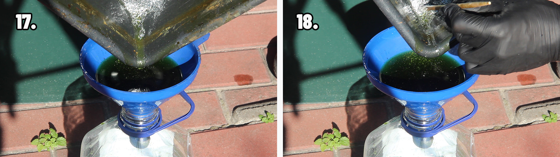

После полного растворения, я дал время отстояться раствору. Ориентировочно, через 30 минут я увидел ржавчину на дне посуды, это- оседание гидроксида железа, который всегда содержится в составе хлорного железа и который мешает травлению. Желательно дать раствору отстояться часов 8-10, чтобы на дно емкости осел мусор, который есть в хлорном железе. После того, как раствор отстоялся его нужно отфильтровать в чистую емкость, в этой емкости раствор и будет храниться. Раствор можно использовать неоднократно, и хранится он долго.
После полного растворения, я получил бурый, прозрачный раствор хлорного железа.

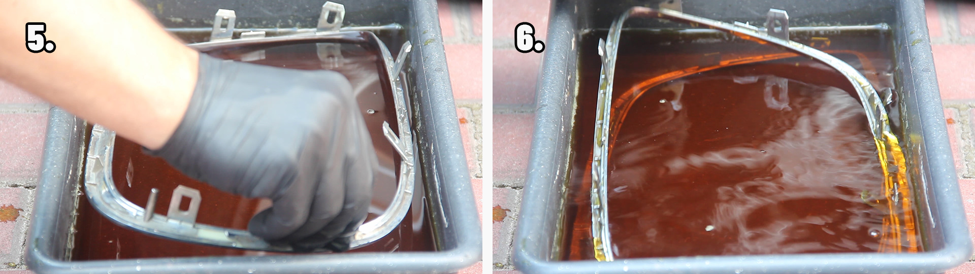

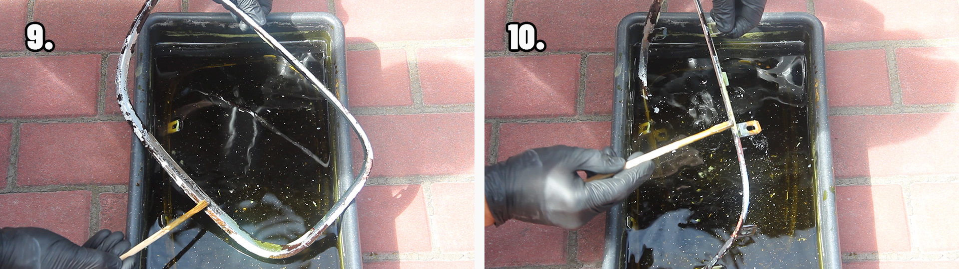

Далее необходимо положить решетки радиатора в раствор:

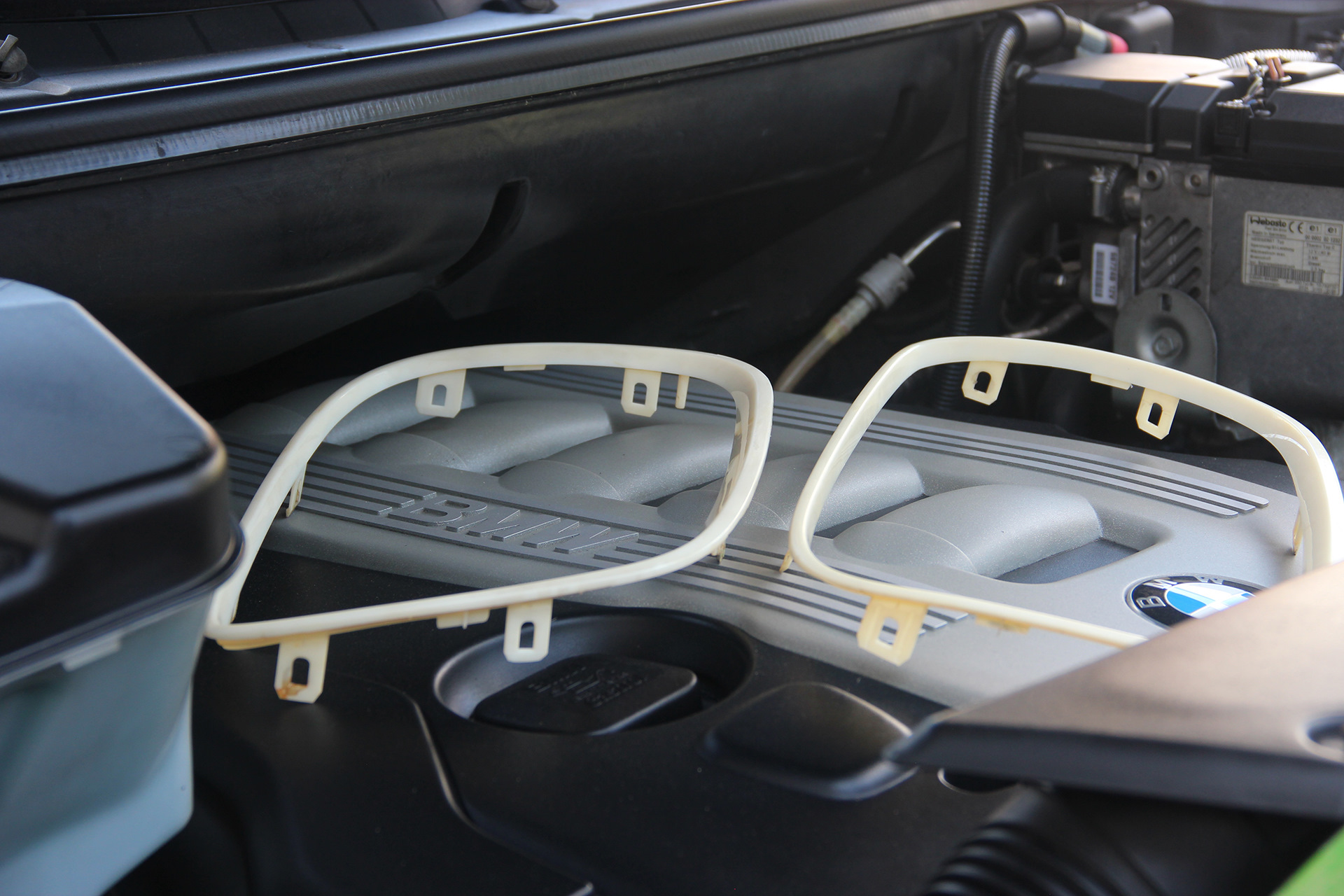

Так выглядели решетки радиатора BMW до начала травления в растворе:

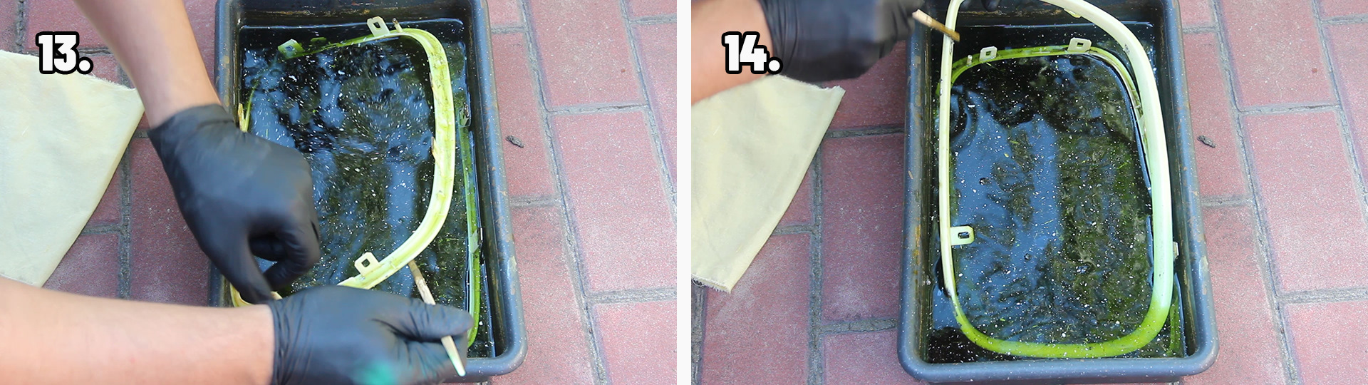

Промежуточно, через четыре часа травления я достал решетки с раствора, проверить как ведет себя хром:

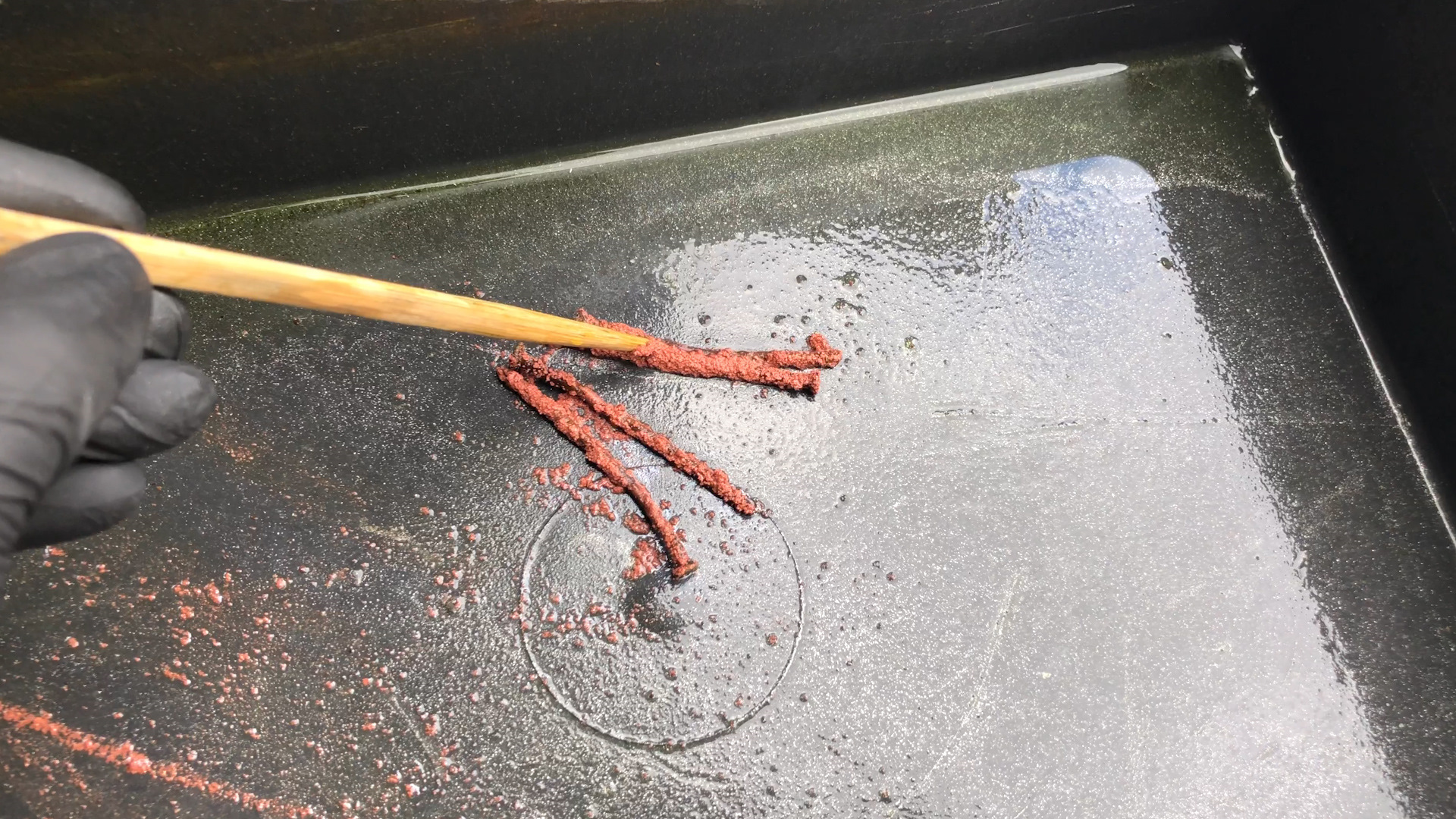

На поверхности раствора видны частицы хрома, отставшие от решетки радиатора:

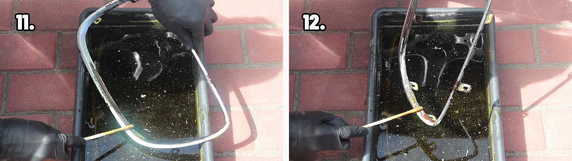

Далее я оставил решетки радиатора еще на 10 часов:

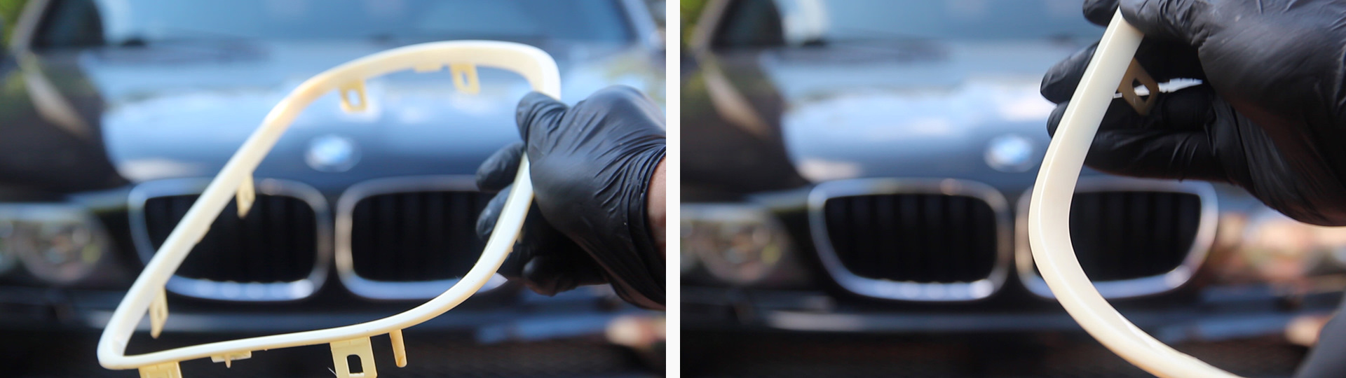

Так выглядят решётки после травления:
Как и при помощи чего возможно восстановить раствор?
Каждый раз после использования, готовый раствор хлорного железа будет терять свою силу и следующее травление будет длиться дольше. Можно подогреть и помешать раствор – это ускорит процесс травления хрома.
Еще один из вариантов придать силы и восстановить раствор — можно добавить в него соляной кислоты и часть гидроксида вновь восстановится до хлорида железа. Самый банальный и простой способ это- бросить в раствор несколько ржавых (или обычных) гвоздей, на них из раствора осядет медь и раствор вновь приобретет силу.
Один из признаков деградации раствора, это- изменение цвета с бурого на зеленый.

В целом доволен результатом, хром снялся с поверхности абсолютно весь и я получил идеально ровную пластиковую поверхность желтовато-белого цвета. Поверхность сразу готова к нанесению грунта, краски и лака. Прежде, конечно, нужно обезжирить… Но это совсем другая история, о покраске этих решеток я расскажу в следующем посте.

Поведаю свой опыт) Удаление хрома химическим путем для меня известен давно. Не сказать, что много, но пользовался я этим приемом. Покупал хлорное железо, разводил, кидал детали и получал нужный результат. Но в последние 2 раза все пошло не по плану. Относительно недавно убирал хром с разных шильдиков автомобильных и столкнулся с тем, что один шильдик при малейшем прикосновении просто начал распадаться на части. Время процедуры примерно 3-4 часа. Сегодня пытался снять хром с молдинга крышки багажника. Деталь длинная. Пришлось из трубы пвх делать ванну. На этот раз решил купить готовый раствор. Залил деталь. В процессе наблюдал за происходящим. Спустя 3 часа ничего не произошло. После 4х часов начался проявляться промежуточный результат. А еще через час (итого 5 часов) хром полностью сошел с детали. Однако, пластик весь растрескался и начал так же как шильдик просто разваливаться. Обе детали от а/м опель астра. Может пластик такой? Или среда слишком агрессивная для него?
Подскажите пожалуйста, если не соблюсти пропорции и сделать раствор с меньшей концентрацией, то на что это повлияет? Может вообще не вытравить? Или просто дольше будет идти процесс?
