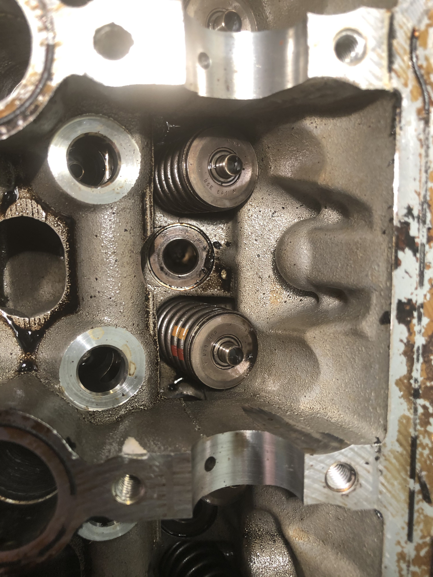

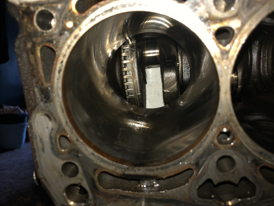

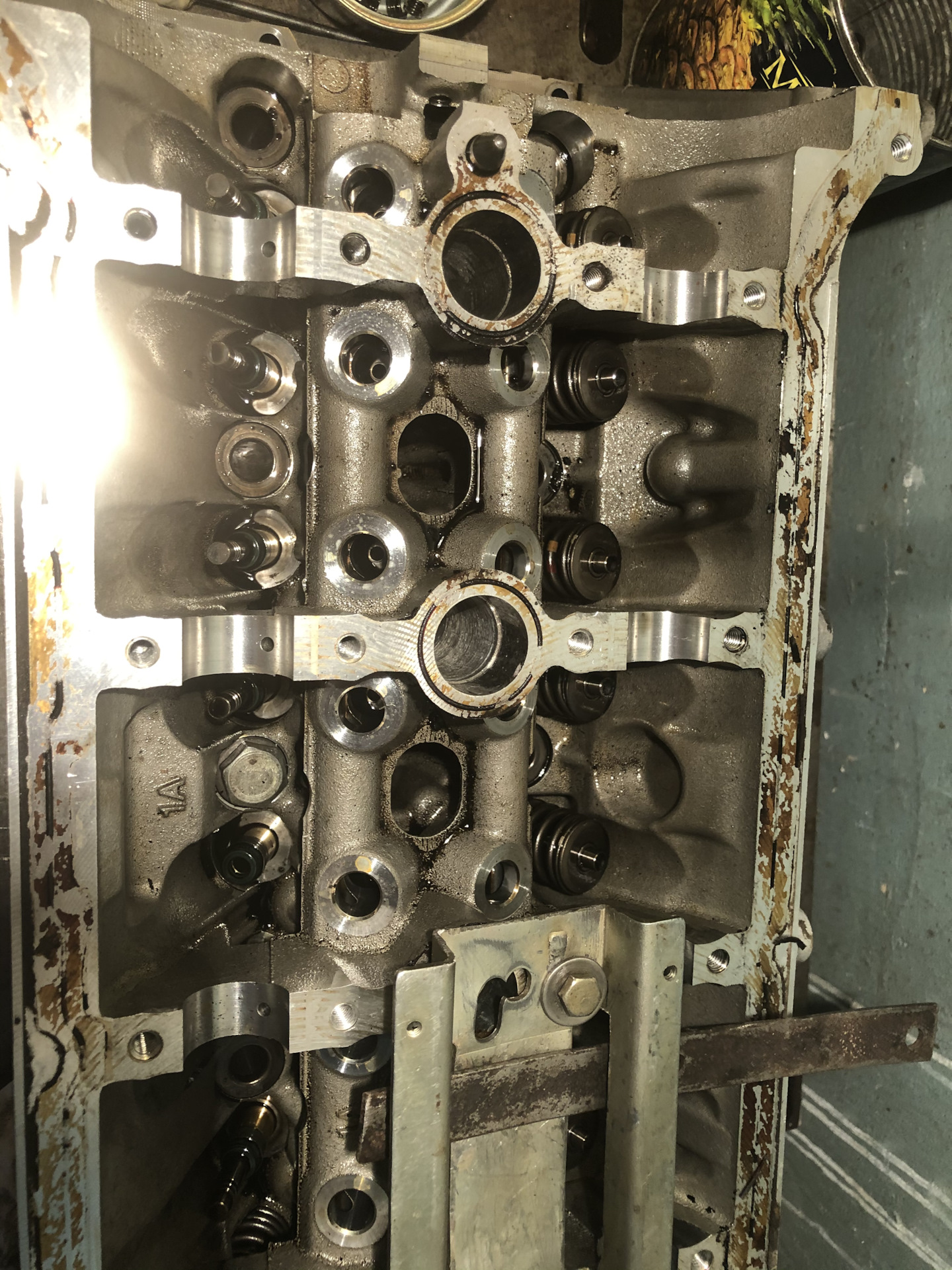

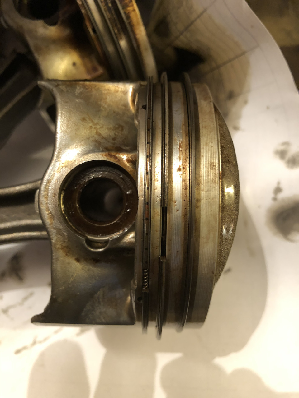

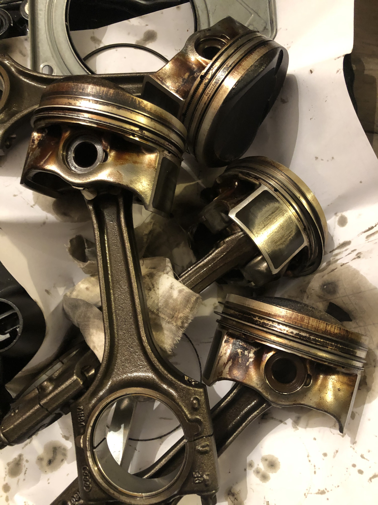

Двигатель на шкоде начал есть масло-стандартная болезнь этих двигателей залёгшие маслосъёмные кольца.
Мотор весь чистый за исключением нагара в поршнях, Еврол получается отличное масло.
Испытал димексид на поршне, действительно он работает практически все отмыл.

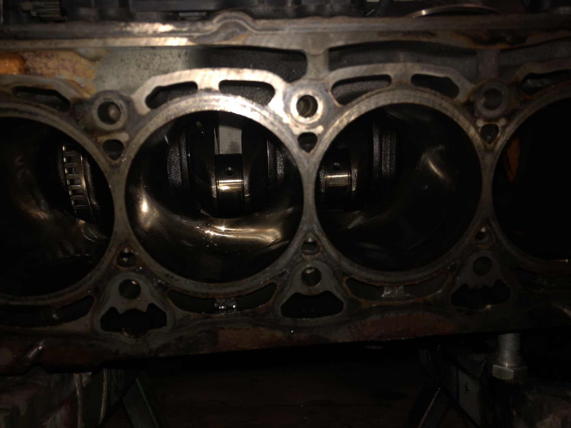

Чтобы раскоксовку сделать нормальную на шкоде, нужно отмывать от краски поддон
Это когда димексидом делают, краску подымает. Самое надежно разобрать)
Все верно, лучше переборки пока ничего не придумали
Я свою раскокосовал гринолом успешно
Винсом раскоксовку делали до этого, не спасло.
Винс ерунда) какой кст пробег был?
Сейчас около 120тыс
