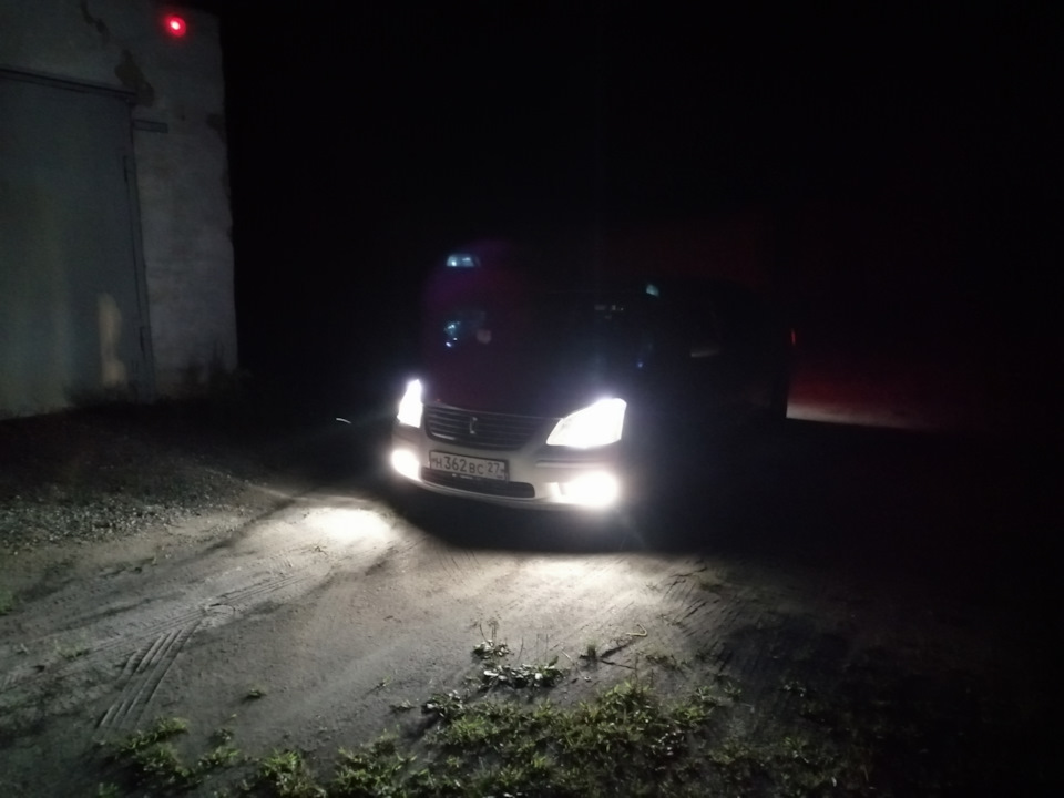

Поставил и с нетерпением ждал ночи, было интересно как светят лампы. Свет порадовал. Конечно 90/100 светили ярче, но если только совсем немного. Эффект ксенона присутствует, как и указано на упаковке. Светотеневая граница намного лучше и "галка" чёткая. На прежних лампах свет рассеивался.
