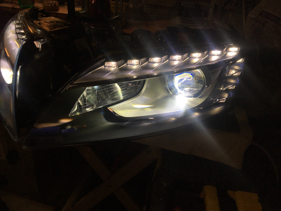

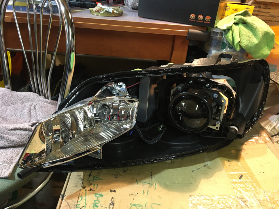

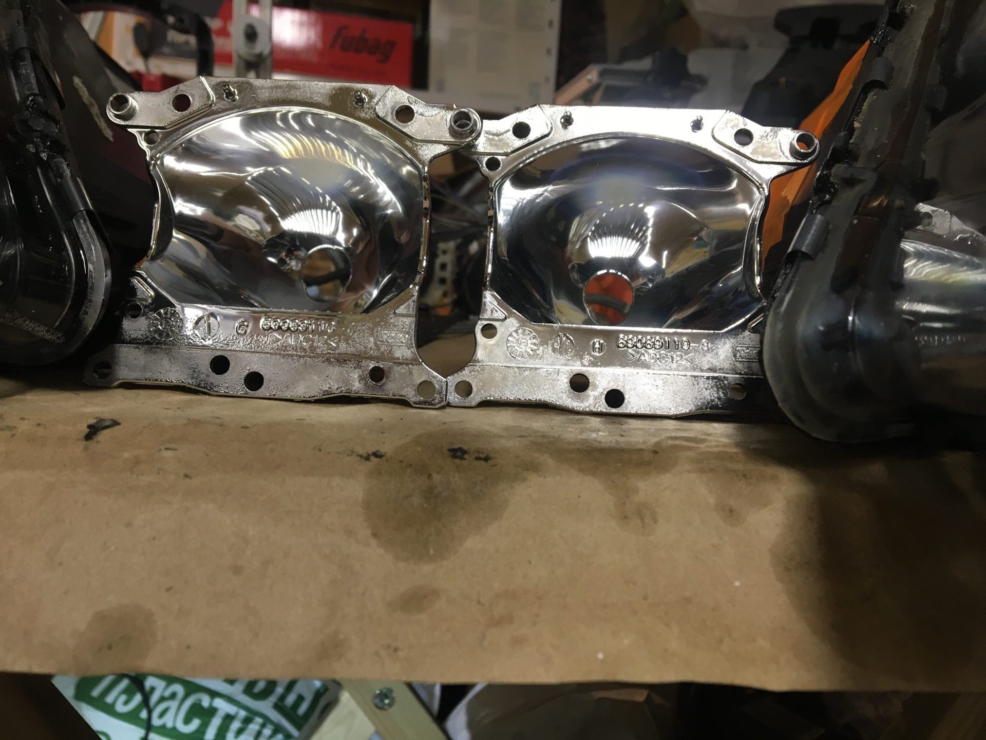

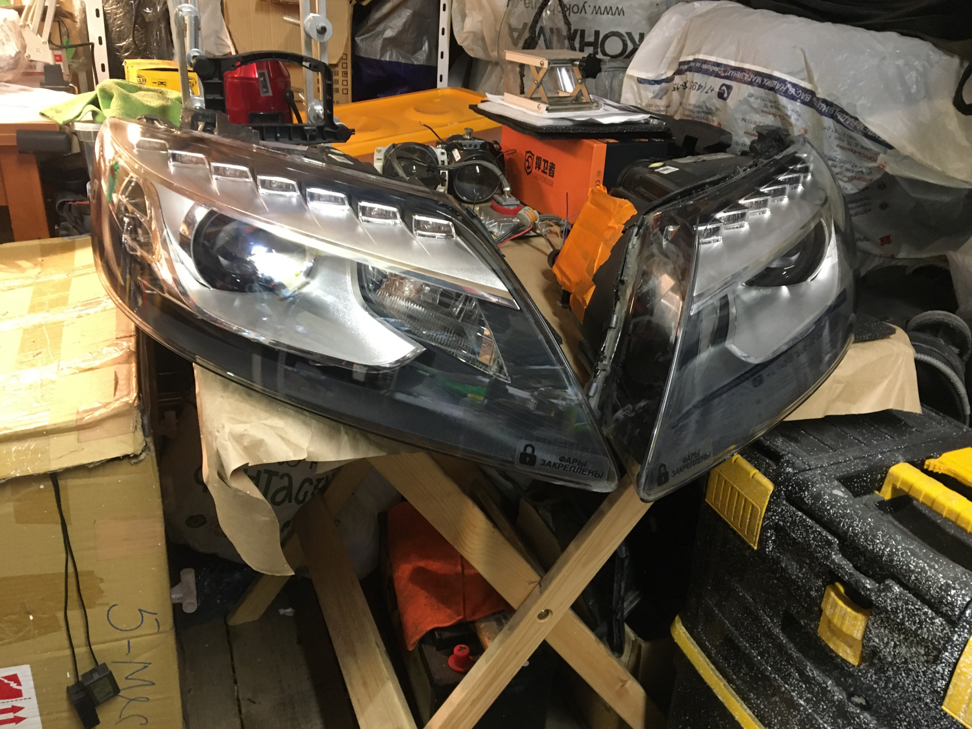

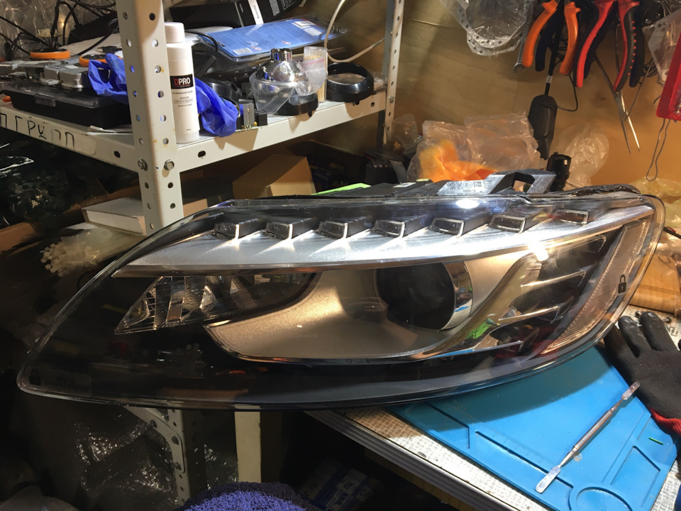

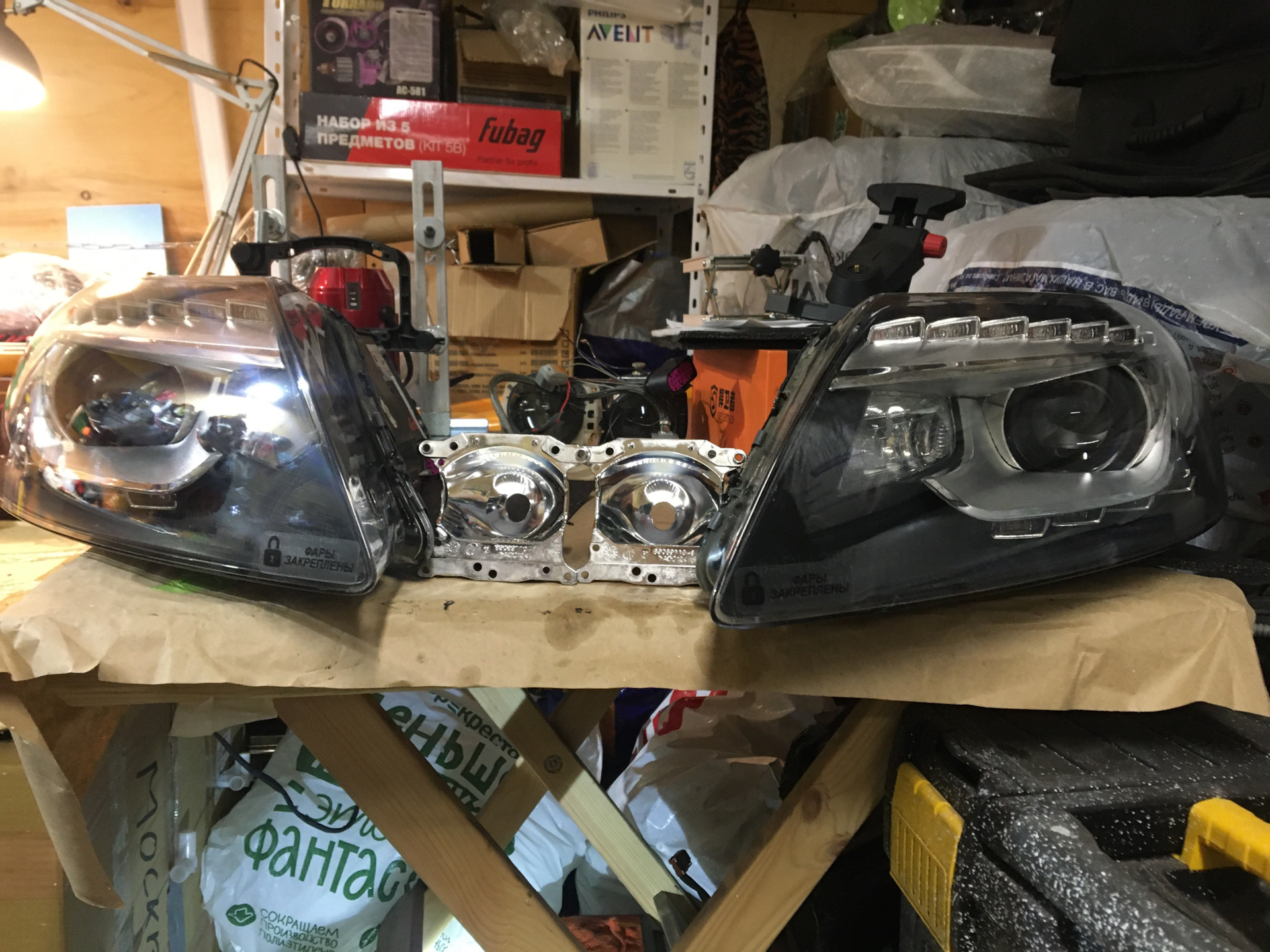

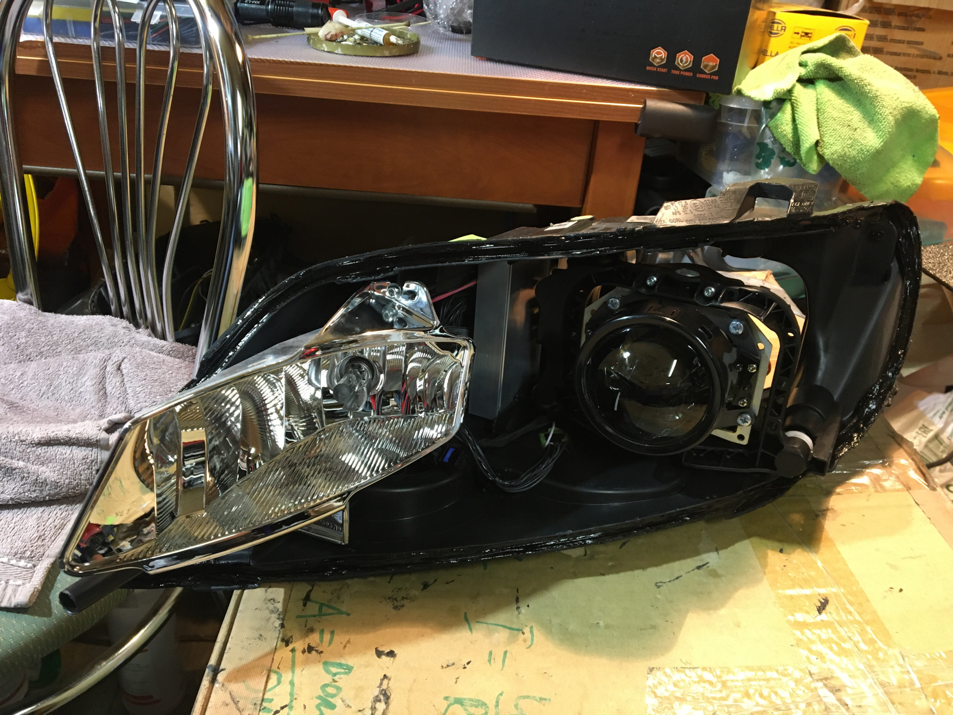

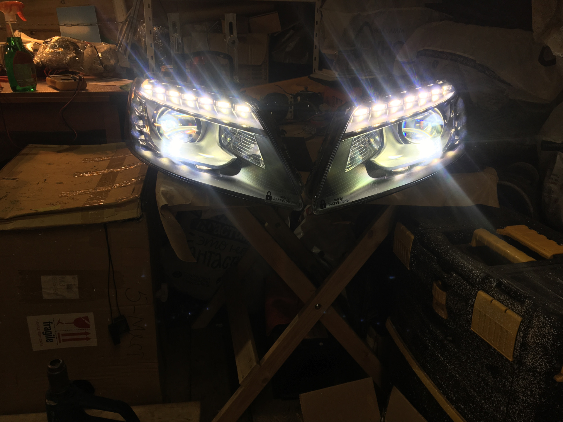

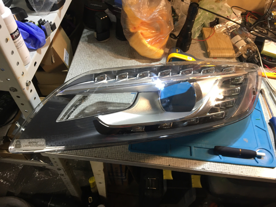

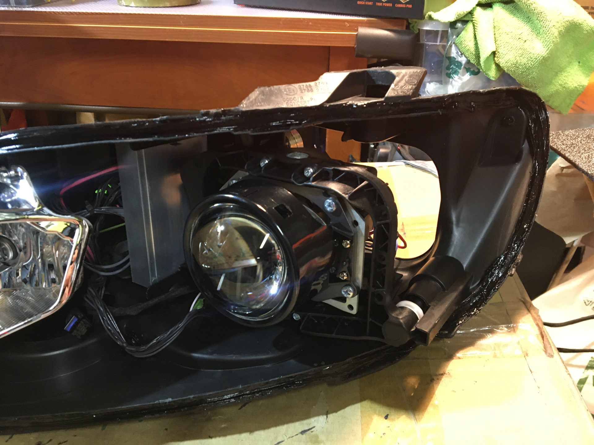

Фары уже после переборки, по заявлению владельца была замена отражателя на новый оригинальный, проблема была в активном запотевании, визуально по герметику проблем не было, в качестве финасторов мастер использовал скобкт как на ранних версиях фар hella, запресованных на горячую. Герметик своих свойств не потерял, но… как всегда возникает это но, еще до замены отражателя, владелец пролил фару затекающим герметиком, он хоть и затек куда нужно но при замене отражателя его до конца не вычистили и не обезжирили поверхности перед склейкой и на это чудестный силиконовый герметик не липнет ничего.
Ну не беда, все вычистил обезжирил и собрал. Других нюансов не вылезло.

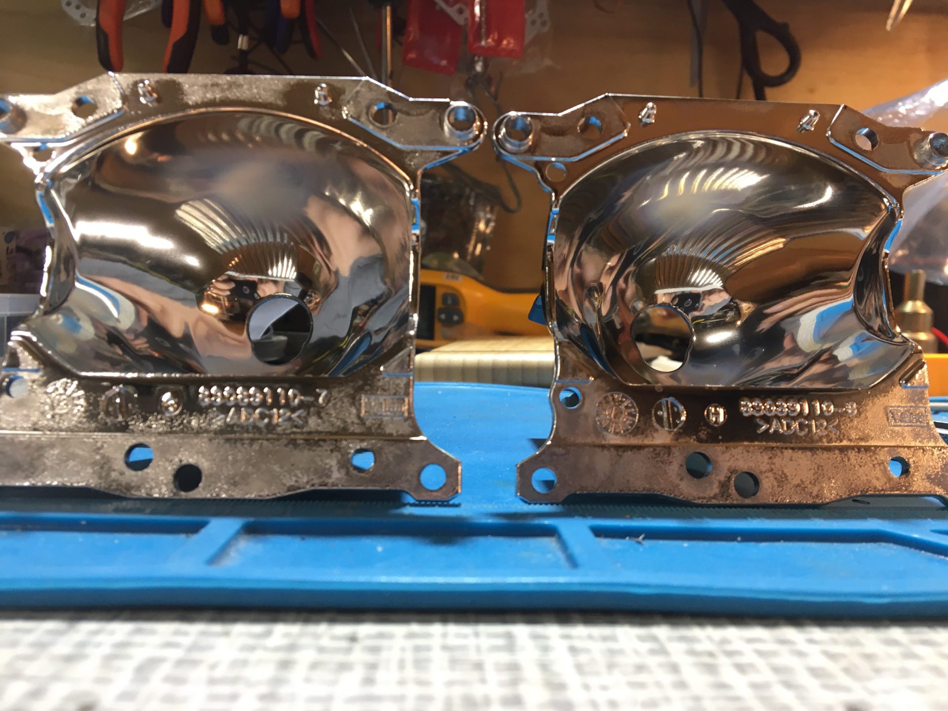

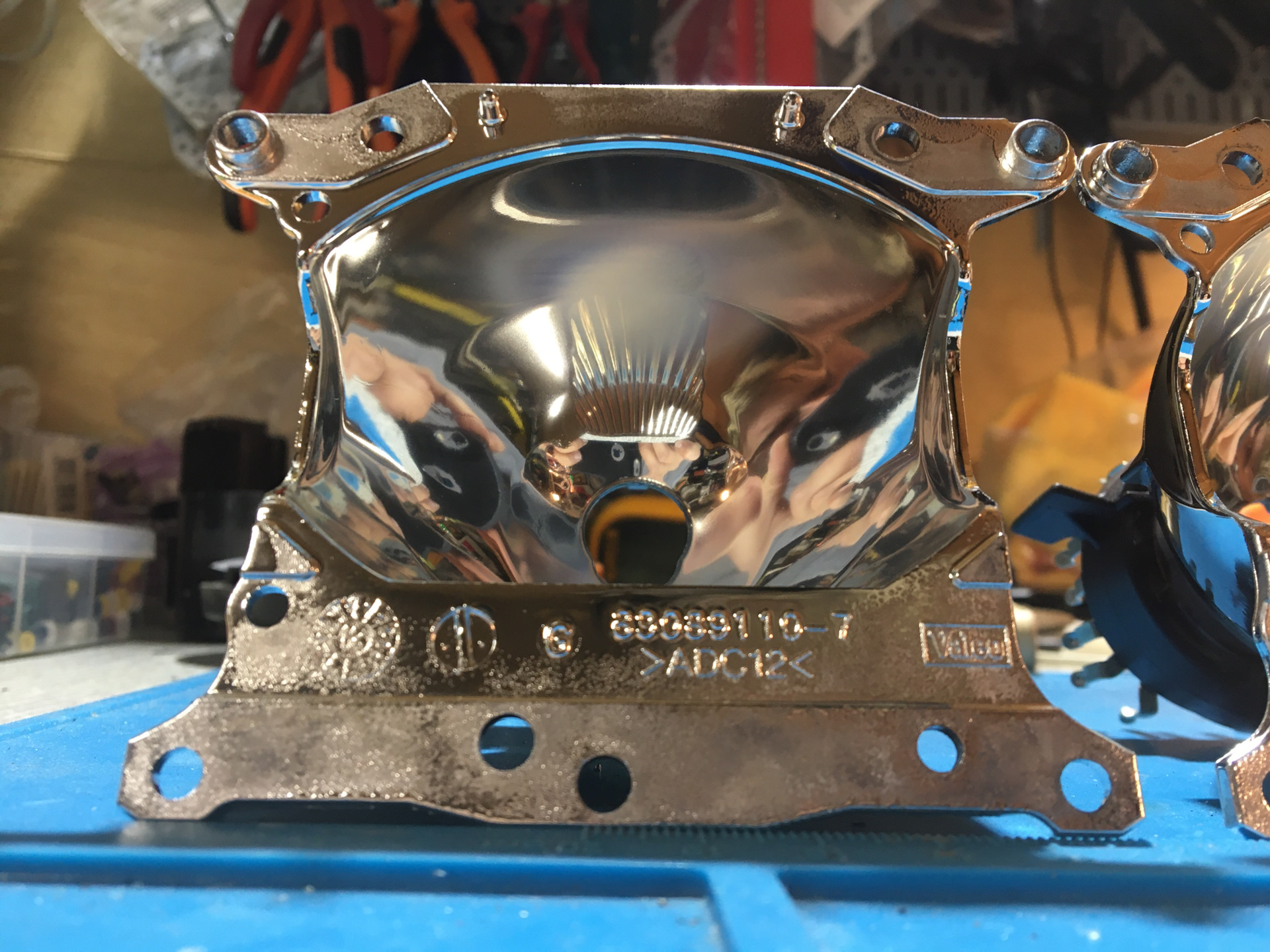

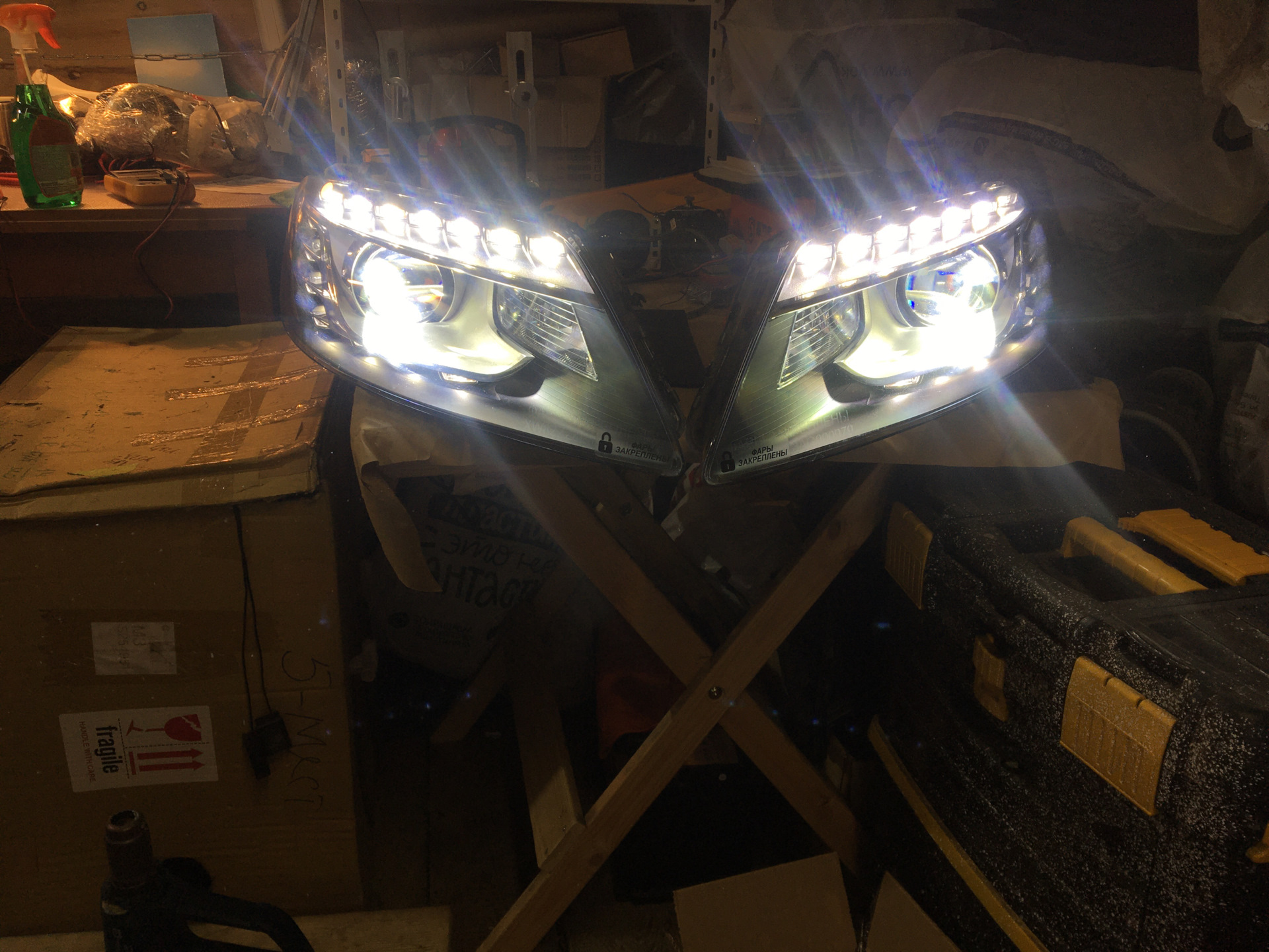

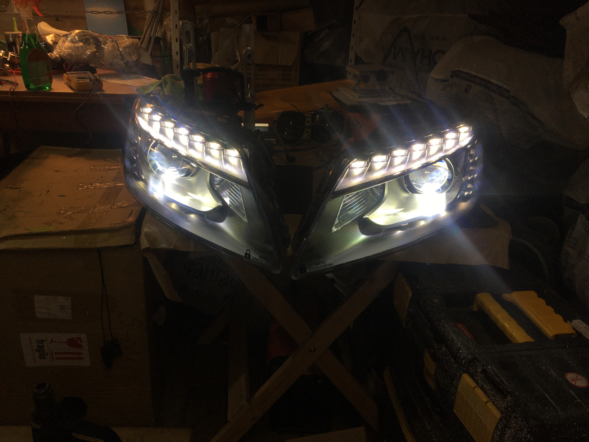

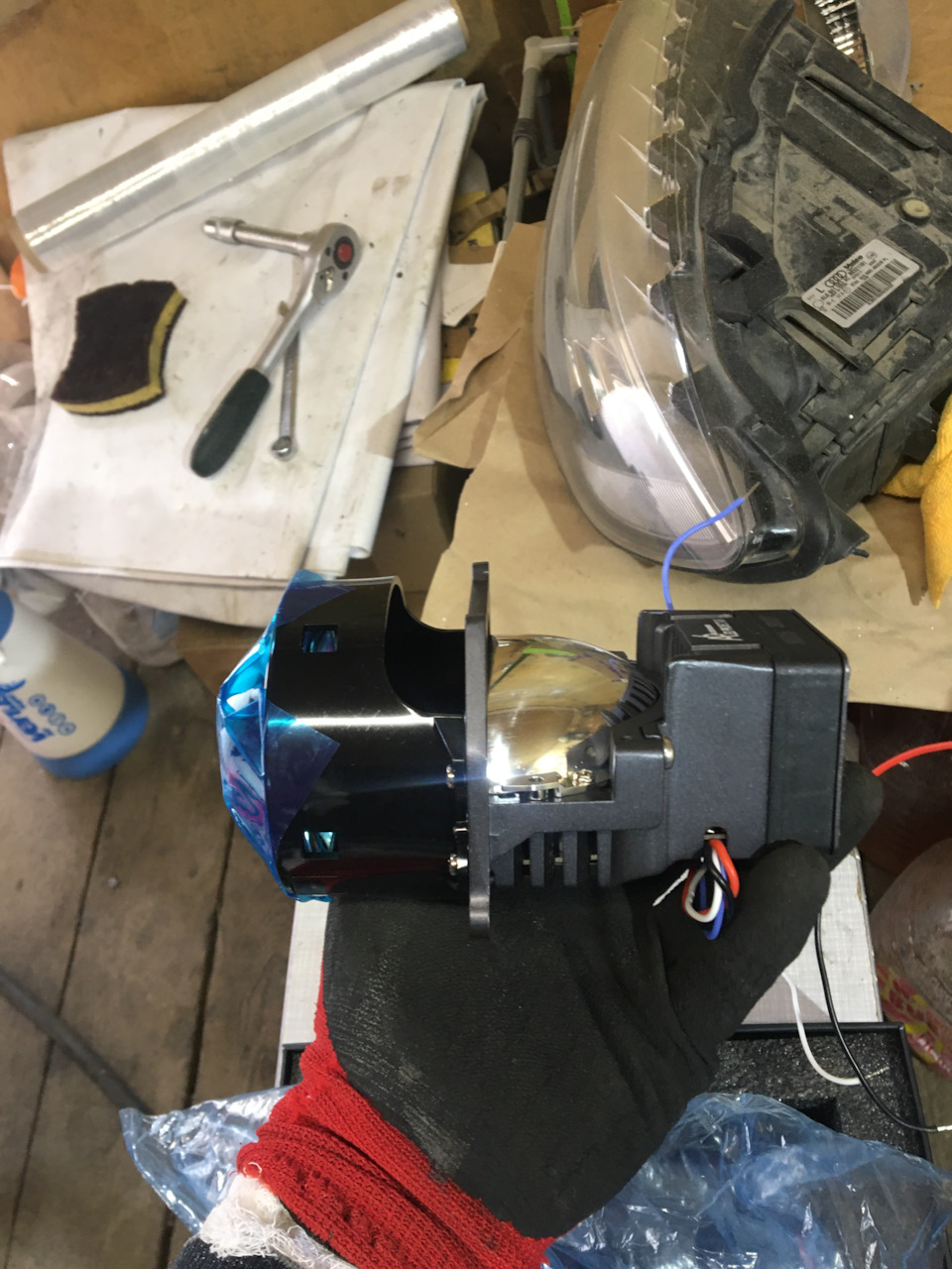

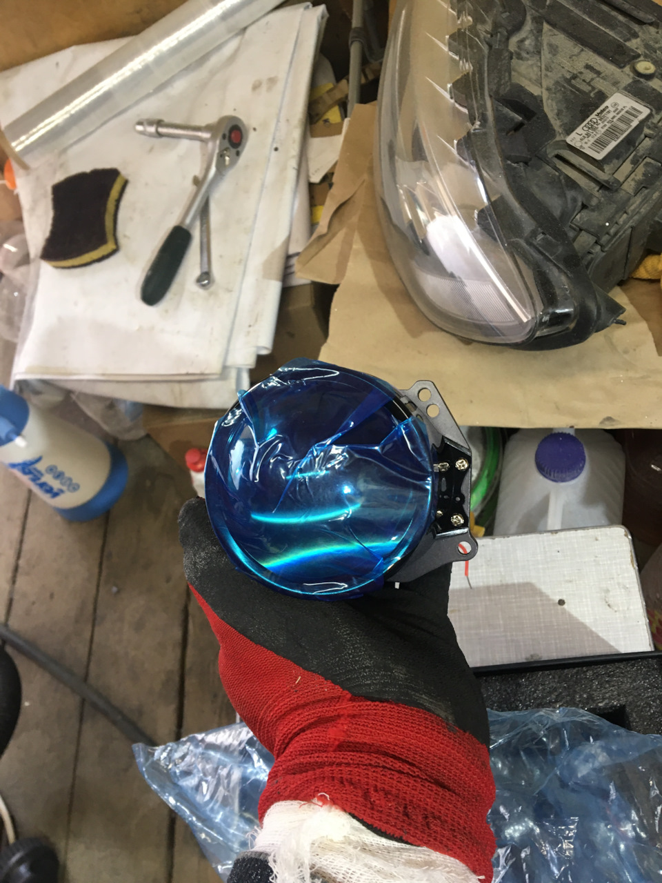

Отражатлям которым по заверению владельца всего два месяца настал закономерный конец. Решили до кучи и линзу диодную поставить.

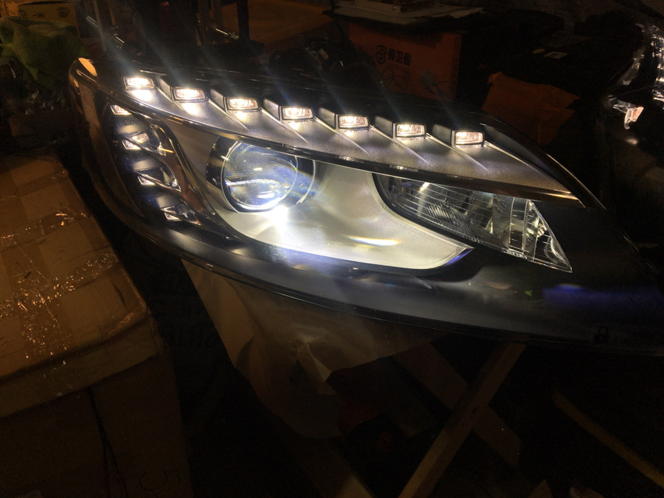

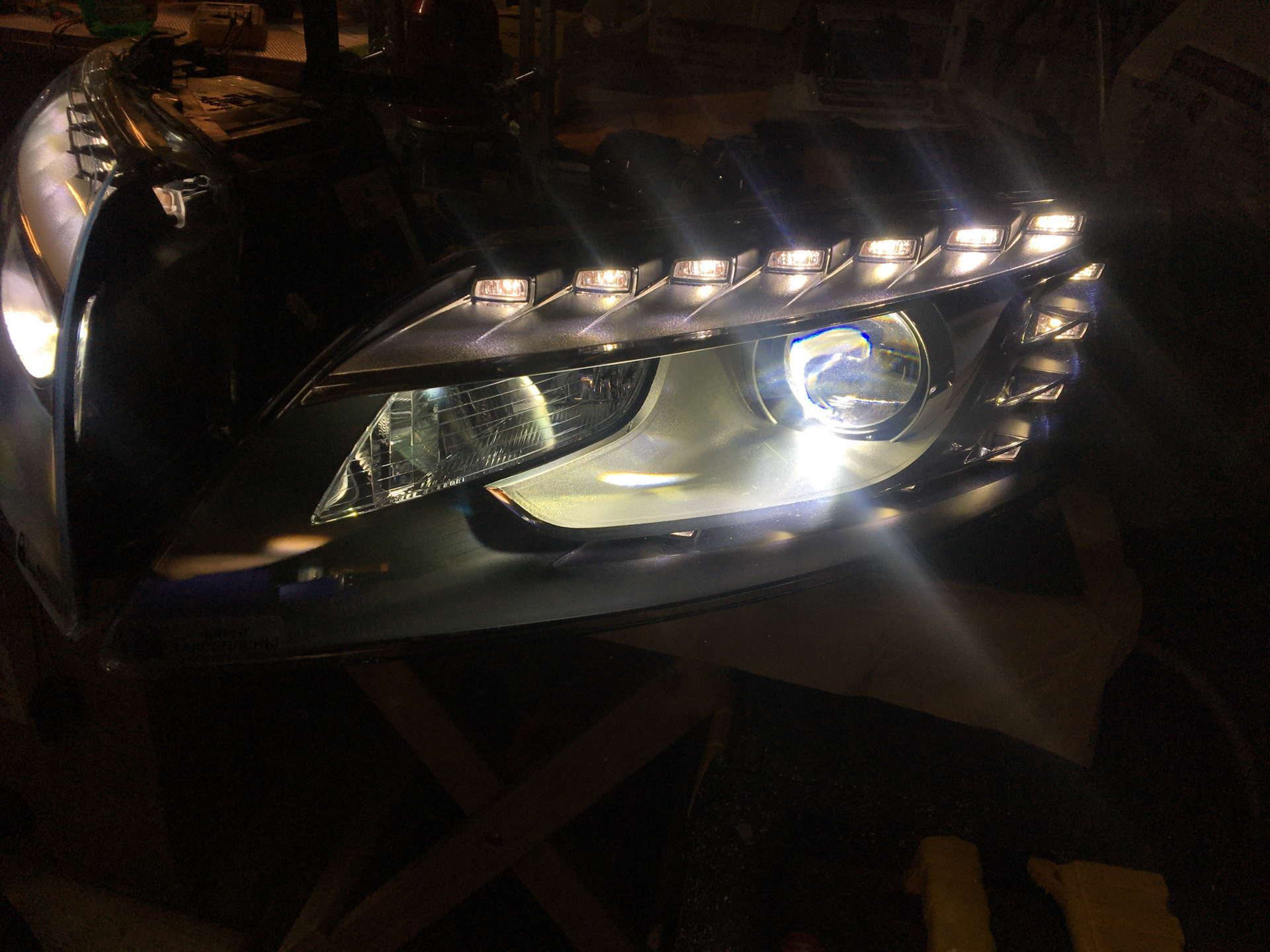

Свет отличный и правильный что свмое главное!

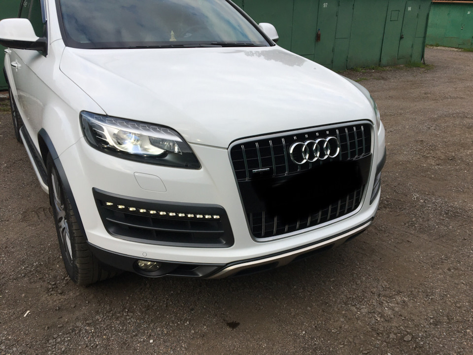

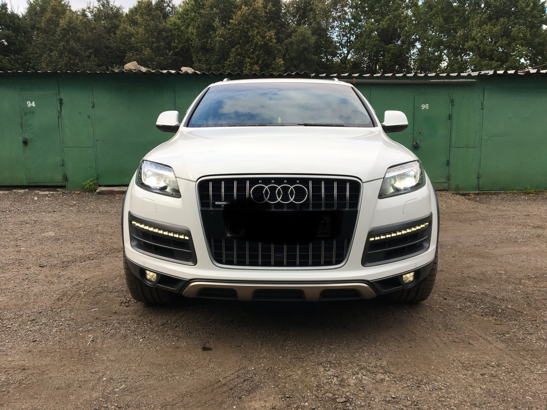

Как свет спустя время? Сейчас отдал свою А6 на установку линз под ксенон Hella 3R, но косяк в том что сильно нагревает стекло, сейчас будут ставить A9, как в целом не раздражают засветы? Знаки засвечивает за пределами СТГ? Яркость такая же?
Уже год на таких езжу, на гранд чероки wk2. Свет просто пушка, очень доволен

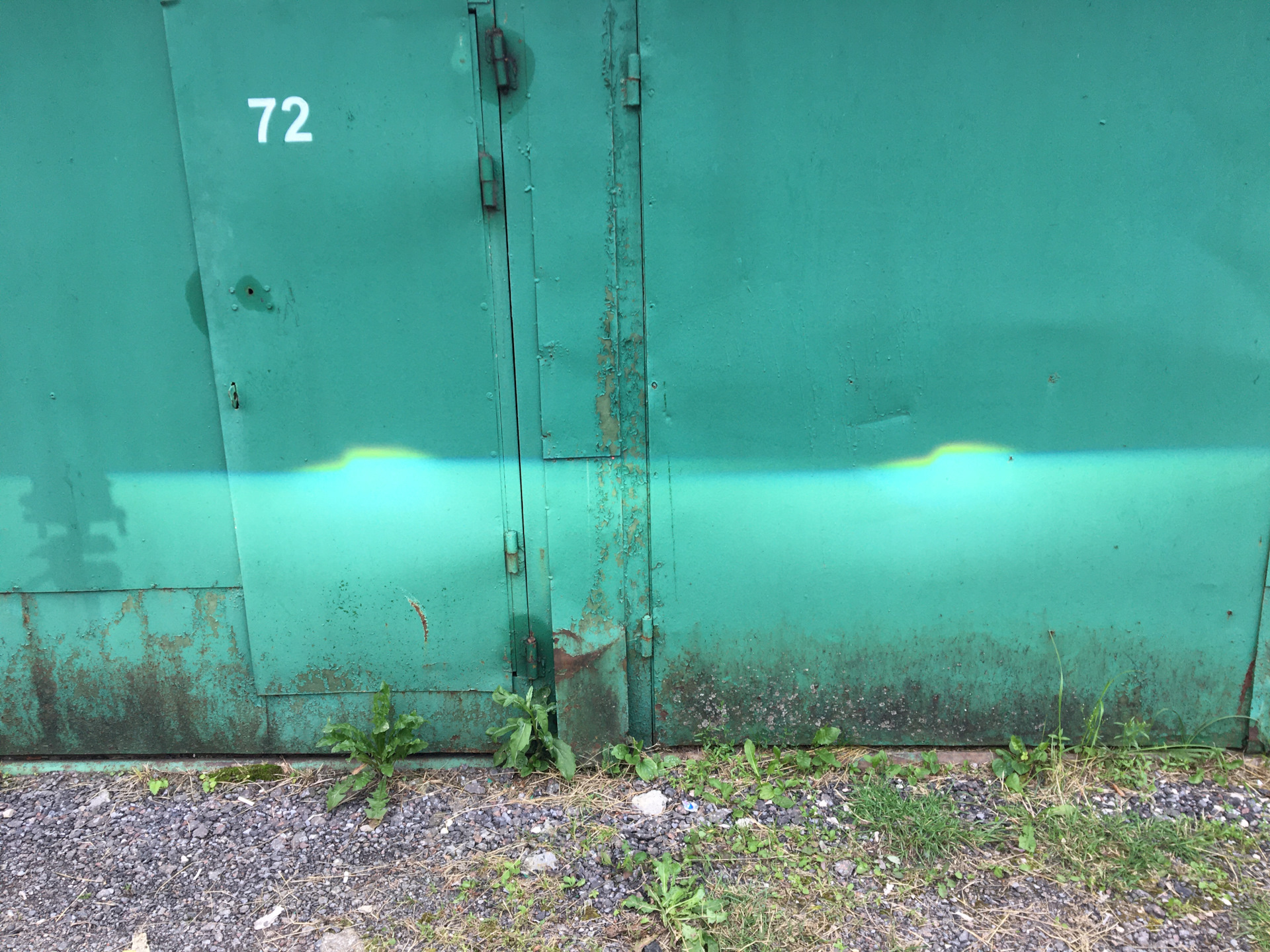

Так ну а где то, как они светят? Пока только увидел установку.
Вот же блин интересные люди. Типа я купил себе фонарик, а как светит, да зачем вам это, покажу лучше внутренности фонарика, это же интереснее…)))
Обычно возникают вопросы как это туда все запихать, а как светит очень много обзоров и на драйве и на youtube, да фоткай не фоткай, передача света через фотик имет мало обеготс реальностью, нужно в руки брать и смотреть что как и куда светит.
судя по обзорам aozoom a9 это топ на сегодня…свет действительно впечатляет…сама линза из стекла?
Встречку эти линзы не слепят? Можно брать ?
Если грмаотно поставить и настроить то нет.

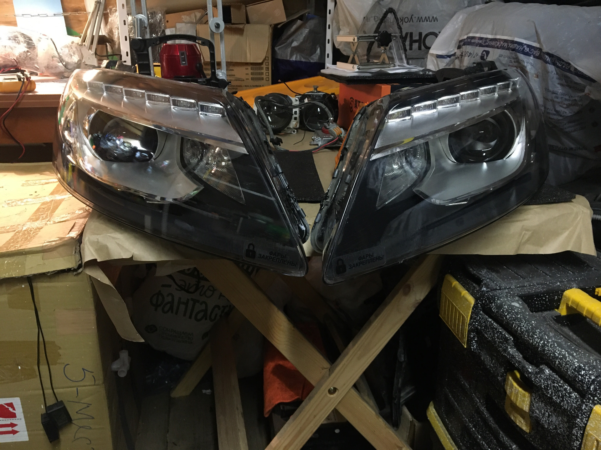

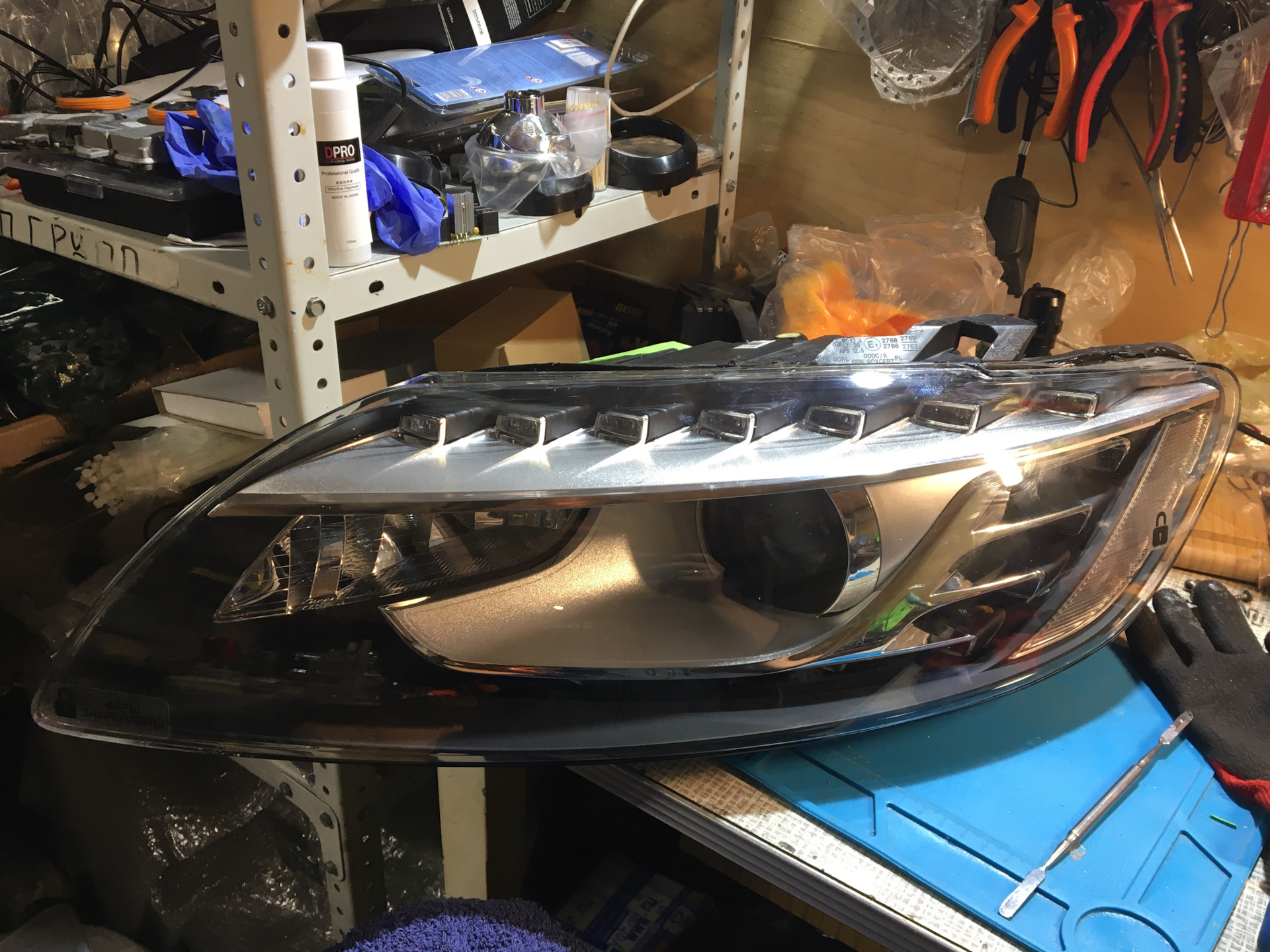

Фары адаптив?
Да, на фото видно рамку.

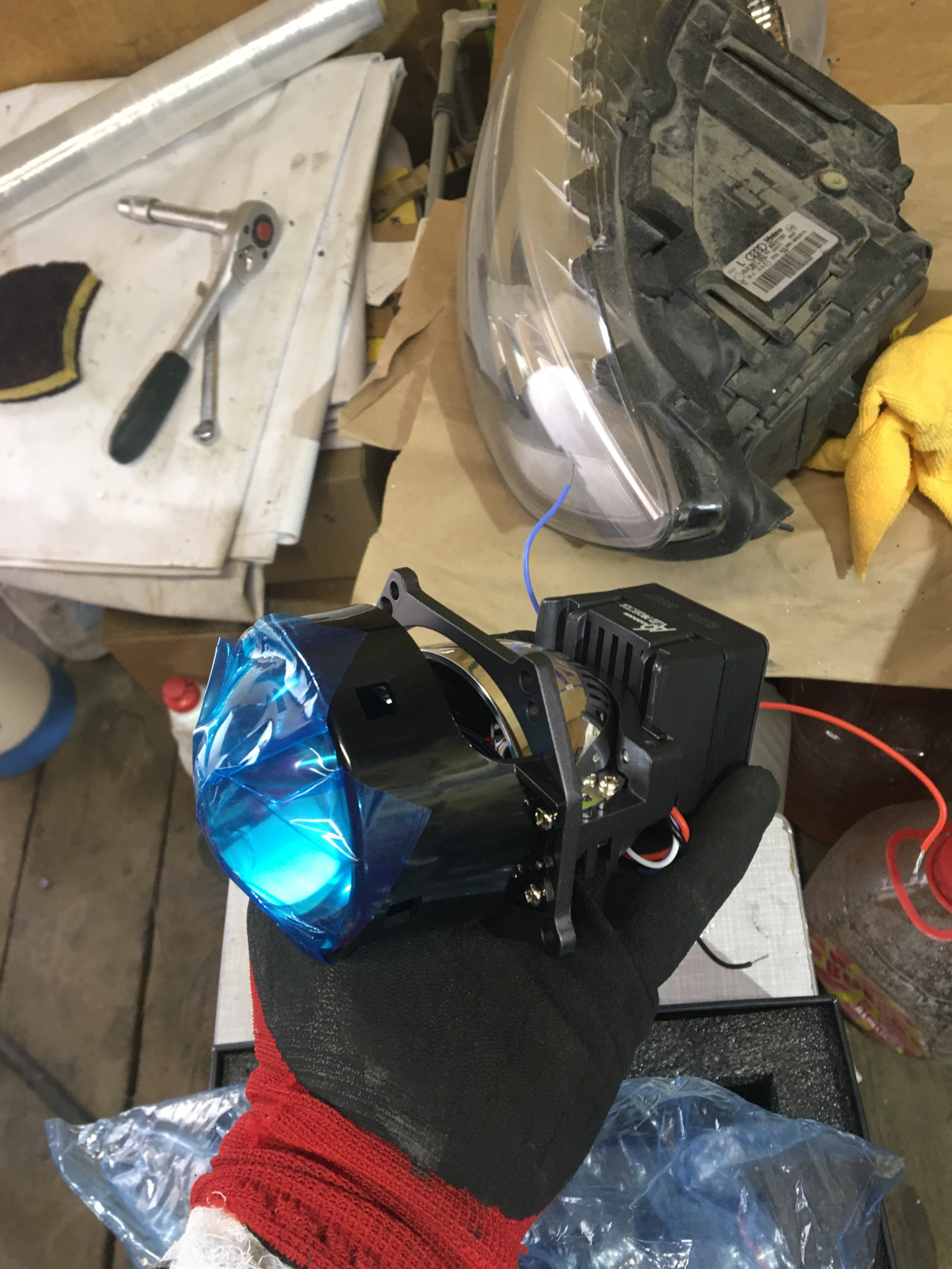

Модули вошли без танцев с бубном?)
Без танцев входят только оригиналы))) но нормально без фанатизма
Радиатор пилить не пришлось?
Нееет радик трогать себя не уважать)
