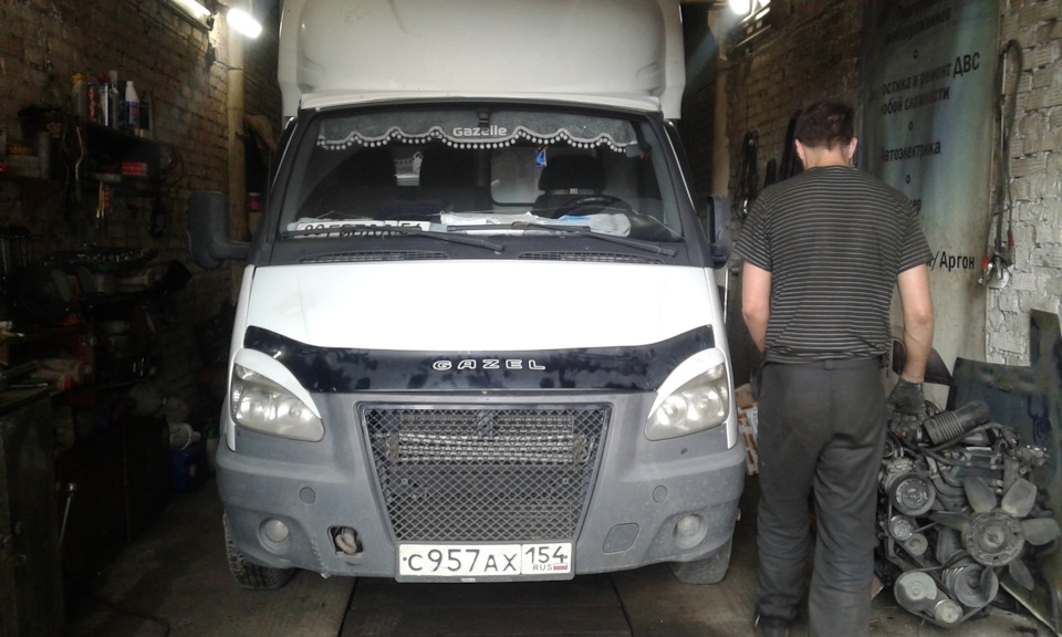

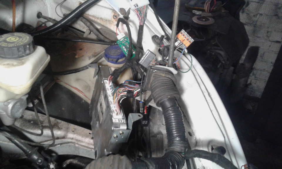

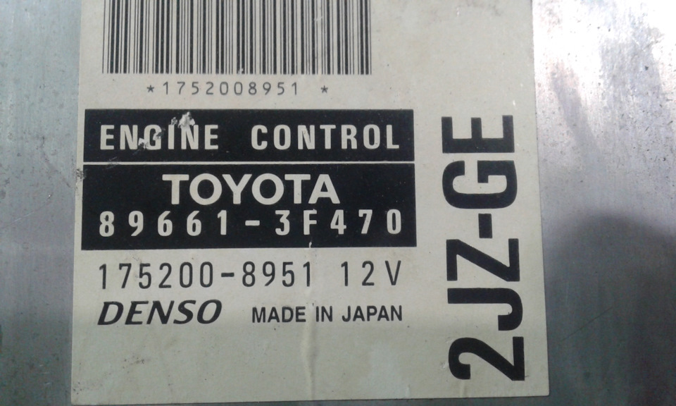

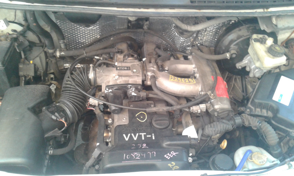

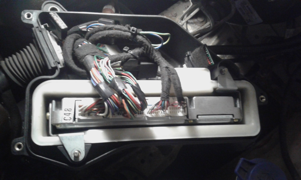

Всем привет! У нас вновь Газель на установку рядной шестёрки. На этот раз это оказался двигатель от… а вот тут-то я в ступоре, поскольку мы так и не смогли понять, от кого этот мотор. Итак, лезем на epicdata, забиваем в поиске комп. Он существует и у него даже есть цена. На просторах Интернета мне удалось найти объявление о продаже свап-комплекта с таким-же компом. Пишут, что от JZS175W. Но вся соль в том, что Краунов в этом кузове попросту не было на GE моторах! Дальше интересней. Правый салонный разъём у меня один-в-один совпал с 160-ой Аристой. Ладно, уже проще. Соседний у меня оказался Альтеза. Провода, которые питание, селектор и так далее — вообще 171-ый Краун. Поскольку коммутатор был отрезан, мне пришлось припаивать его заново и тут мне помогла книжка от JZX100, от есть от Марка. Вот такой, блин, котопёс… Если кому-нибудь интересно, номер компа 89661-3F470. Кстати, попытка опознать мотор по номеру косы также не принесла результатов.

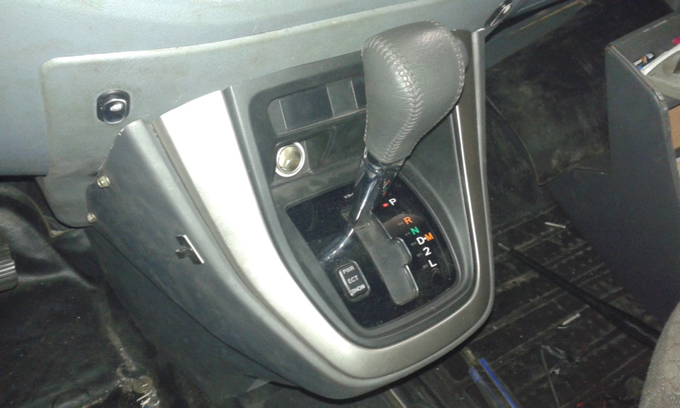

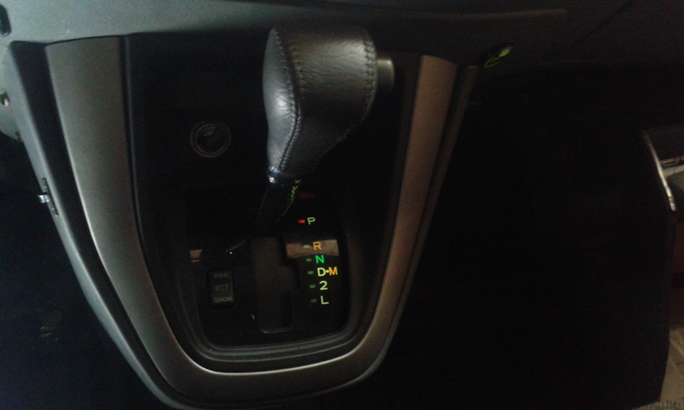

Пока Саня вытащил старый мотор и вкорячил новый, я начал подготавливать перефирию компа и разбирать/собирать салон. Селектор было решено установить от Харриера, поскольку он там просто прекрасно смотрится, да и не занимает места на полу.

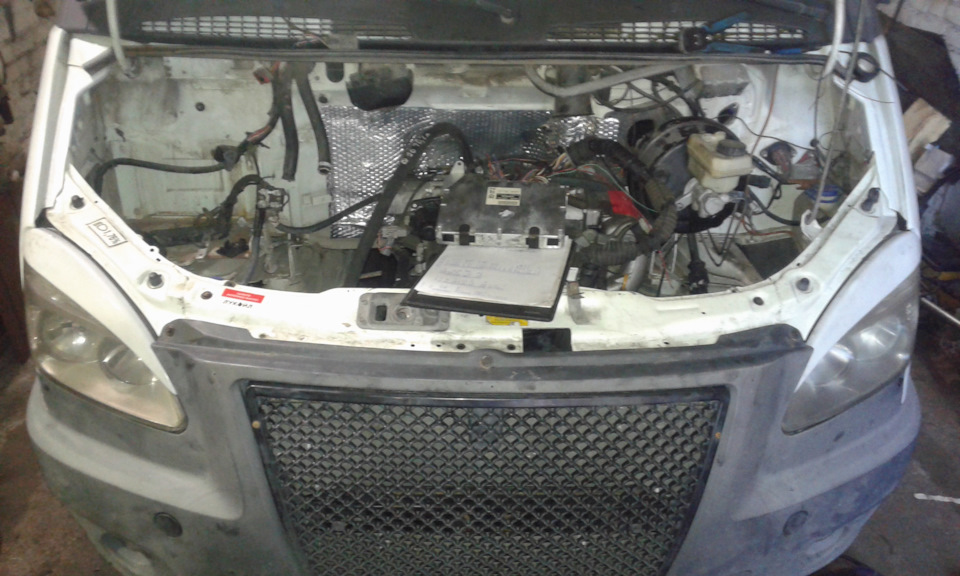

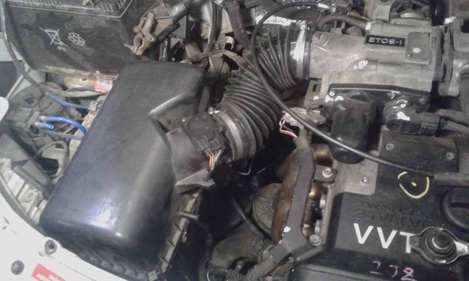

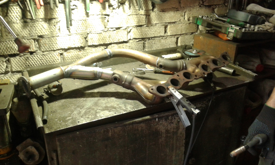

Мотор нам достался с одним обрезанным коллектором, поэтому пришлось Сане его "доработать напильником". Кстати, ещё один признак Аристо-моторов — два банка на выхлопе. Ну и наличие MAF-а. С ним, кстати, тоже были небольшие приключения.

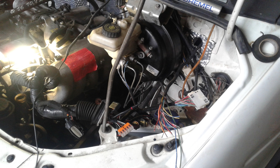

Собрали подкапотку, прогреваем мотор. Поначалу он как-то странно "троил" и неадекватно реагировал на педаль газа. Затем, когда в боксе исчез кислород, стало понятно, что со смесью какая-то херня. Я попытался подключить сканер и он мне выдал весьма интересную информацию:наш комп — это либо Aristo, либо… Toyota Crown Patrol Car! Это многое объясняет :) При отсутствии ошибок, выяснилось, что на обе лямбды не приходит сигнал -HT. Путём недолгих манипуляций я подключил мотор к компу 89661-3А411. Кто не в курсе — это как раз JZS160 без иммобилайзера. И о, чудо! Всё прекрасно стало работать!

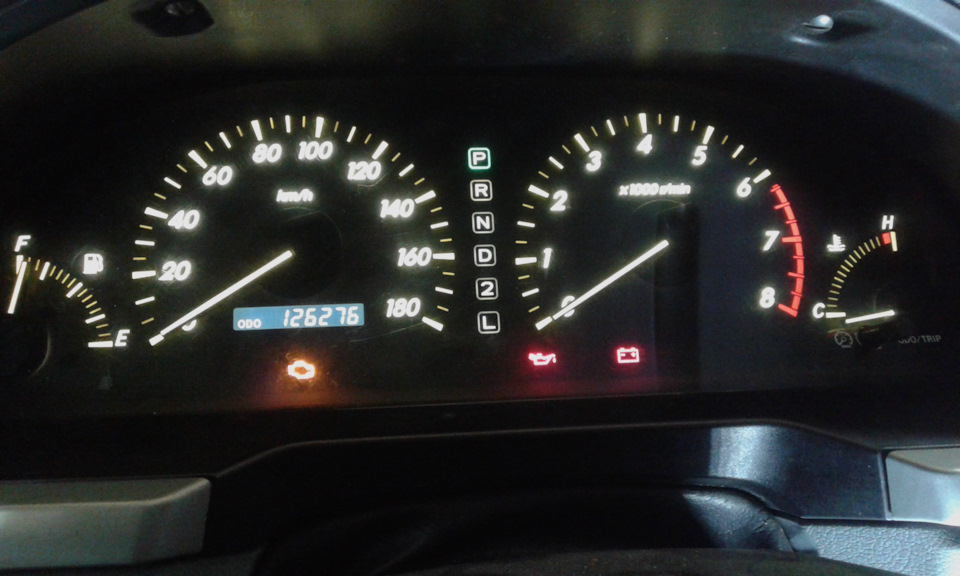

Панель приборов, как и в прошлый раз, Toyota SXM10. Уж очень она прикольно смотрится, да и денег не так много стоит, как, например, от Марка.
